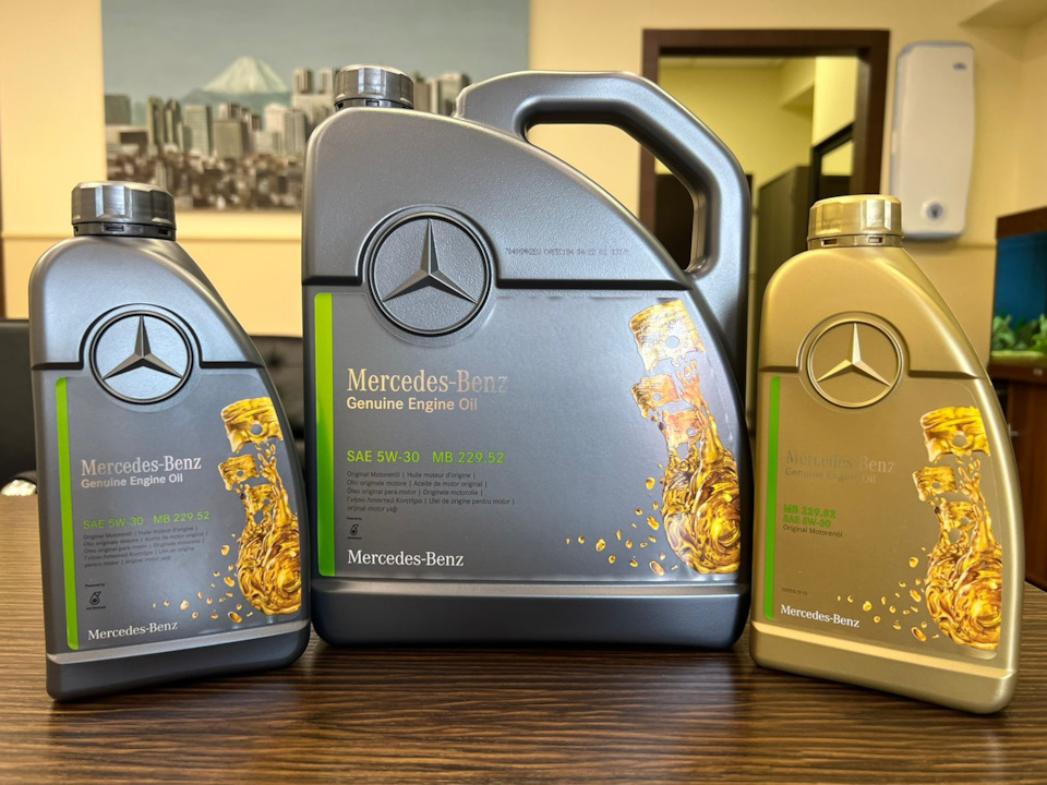

Вся продукция Mercedes Benz которая продается сейчас через дилерские центры в России производится на заводе FUCHS — ООО ФУКС ОЙЛ. FUCHS построил свой завод в Калужской области, селе Росва еще в 2013 но MB стал размещать там заказы относительно недавно.
Некоторое время MB делал ЛЛК-Интернешнл (ЛУКОЙЛ ). В связи с этим на рынке возникла некоторая путаница и недопонимание.
Сейчас (на 2021 год) можно до сих пор встретить четыре вида продукции MB в России:
1. MB Из Европы
2. MB производства ЛЛК-Интернешнл (ЛУКОЙЛ ) Россия
3. MB производства ООО ФУКС ОЙЛ Россия
4. MB производства Гараж Россия (ПОДДЕЛКА)
Продукция MB производства ООО ФУКС ОЙЛ Россия имеет следующие особенности:
1. Одинарная задняя Этикетка.
2. Префикс RU в Батч коде
3. Дата производства в формате ЧЧ.ММ.ГГГГ
4. Логотип MAUSER на дне тары (производитель канистры Mauser Packaging Solutions)
5. Выпуклое изображение поршня на передней этикетке.
