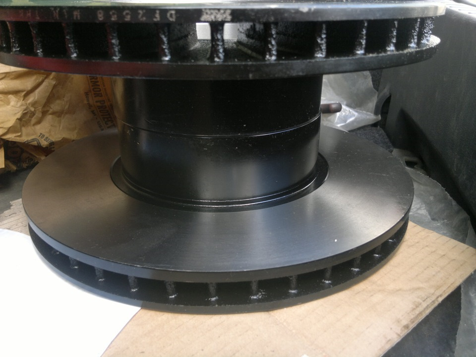

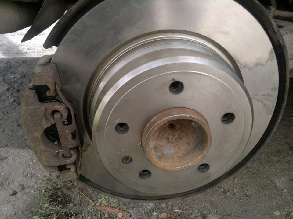

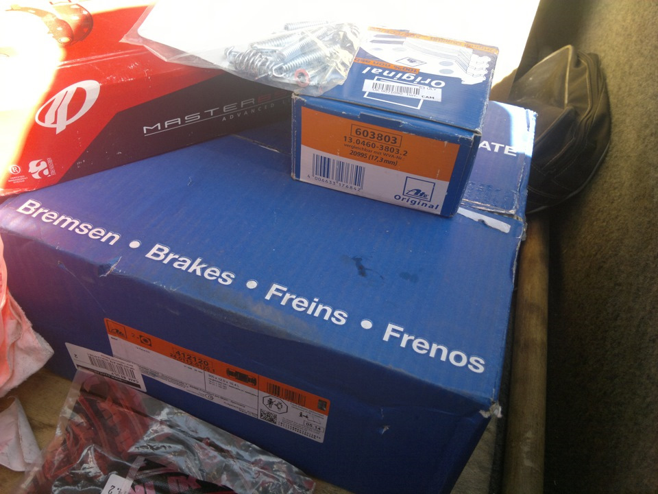

Началось все с того что на скорости 70 км начало бить в руль, посмотрели тормозные диски они были изношены выше нормы и наверное их повело. поменяли тормоза по кругу, спереди трв сзади ате. также были поменяны тросы ручника, накладки, два датчика износа тормозных колодок.

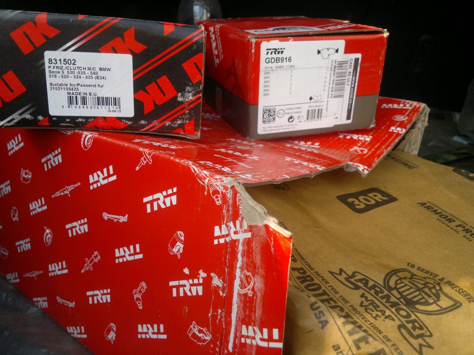

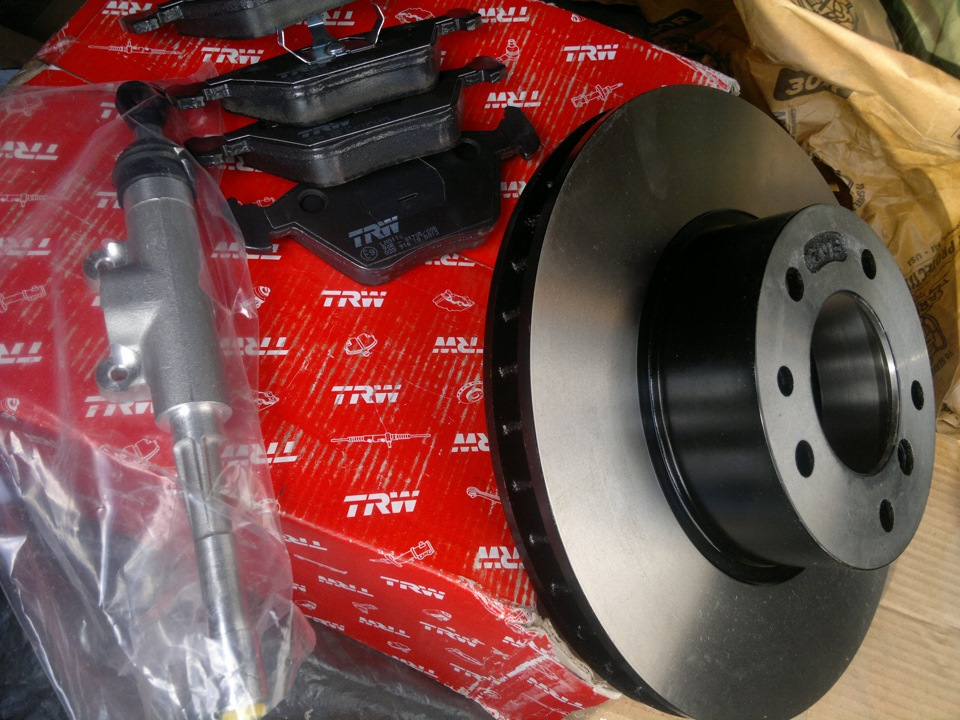

— цилиндр сцепления главный NK 831502
— колодки передние TRW GDB916
— задние колодки ATE 13046038032
В итоге биение пропало.
