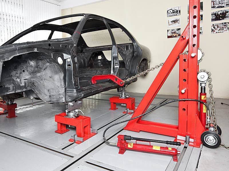

Рихтовка кузова автомобиля своими руками, изображение №1
По своей сути рихтовка – это процесс придания деформированному участку кузова либо отдельной его детали первоначальной геометрии. И хотя на сегодняшний день услуги по рихтовке транспортных средств оказывает множество специализированных сервисов, выполнить данный вид ремонтно-восстановительных работ можно и в домашних условиях.

Перед началом работ необходимо определиться с очередностью ремонтных действий, поэтому проблемная часть кузова подлежит внимательному и всестороннему осмотру. На следующем этапе нужно обеспечить доступ к ремонтируемому участку кузова. Для этого все мешающие проведению работ детали и узлы автомобиля подлежат демонтажу.
