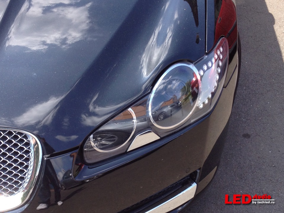

После переделки фар Jaguar XF появилось много желающих получить подобное, в том числе из заграницы.

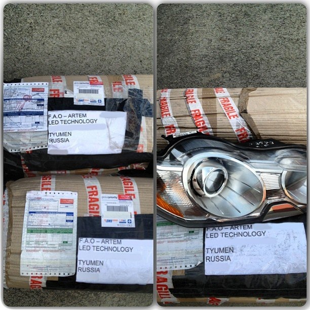

Еще одним обладателем переделанных фар стал клиент из Англии. Для этого он купил второй комплект фар и выслал мне.
Пока фары были в пути, я искал би-линзы BOSCH для праворульных авто, т.к. в Англии левостороннее движение.
Через 2 недели фары были у меня.

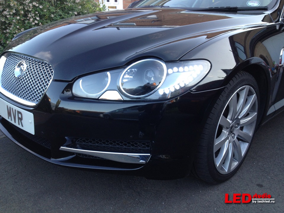

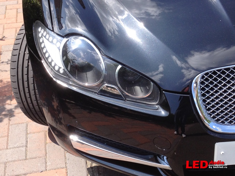

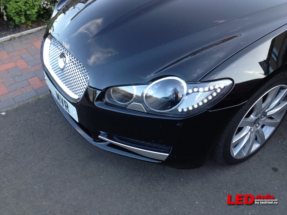

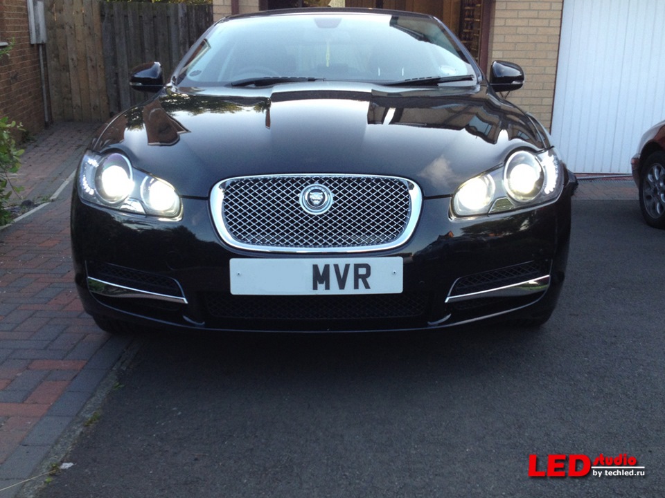

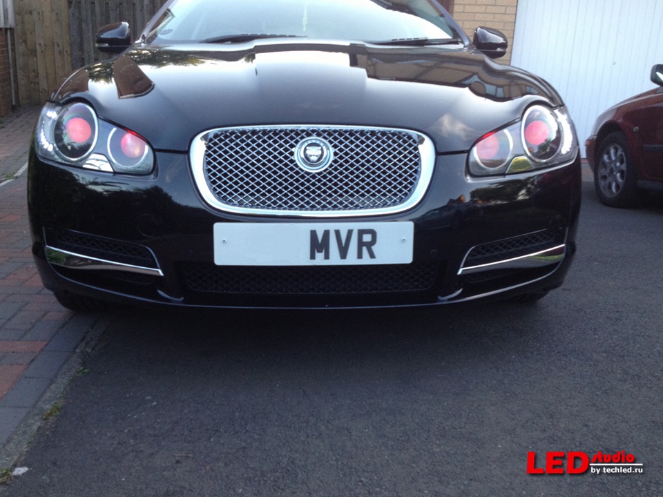

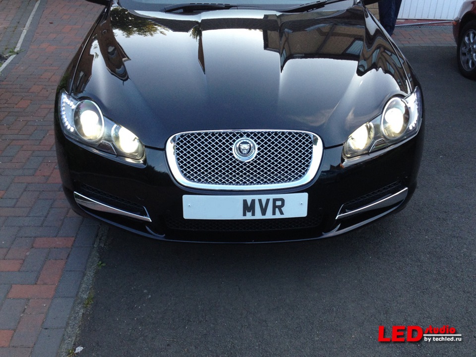

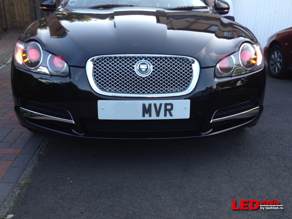

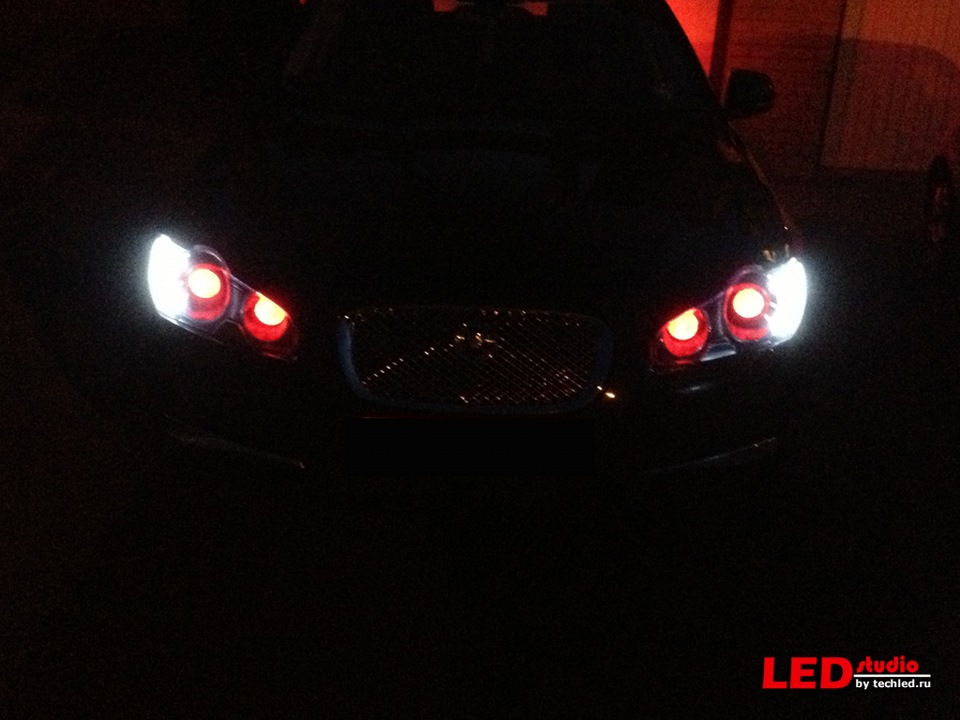

В работе использовались 4 би-линзы BOSCH с точечками для праворульных авто, блоки Hella 4.1, лампы D1S Osram 4300K. Подсветка линз также управляется с радио пульта. При желании с пульта также можно отключить доп. би-линзы.
После переделки проверили фары на авто (спасибо Сергею). И отправили обратно домой.
После получения и установки фар на авто, клиент прислал мне фото.
