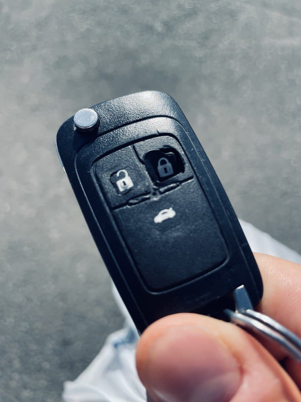

Как и многие, здесь, столкнулся с проблемой поломки кнопок на ключе зажигания.

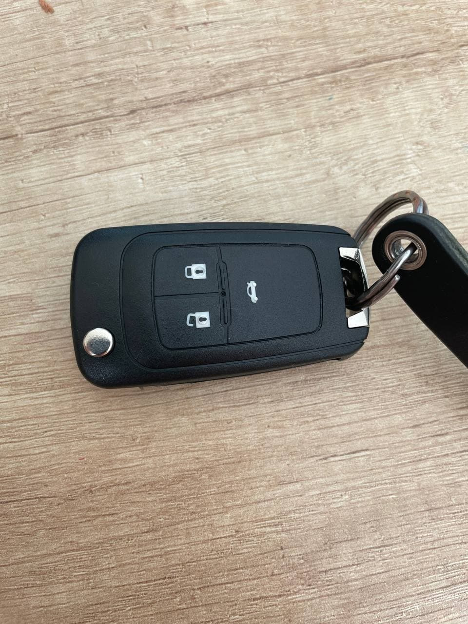

Следовал советам автора в блоге, заказал на Алике, бренд keyyou.
Самое трудное — разобрать старый ключ! Получилось не с первого раза, клей намертво сидит, пришлось попотеть.
Далее вынимаем плату, отсоединяем жало ключа и перекидываем в новый корпус. Заменил еще батарейку, ибо данной батарейке 6 лет, и работала уже слабо.

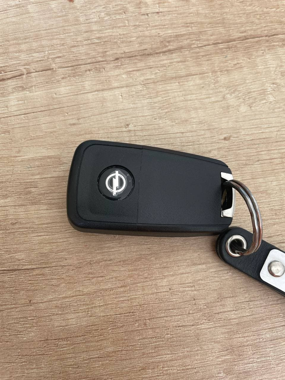

Из минусов нового корпуса — в комплекте идет не очень красивая эмблема Opel.
