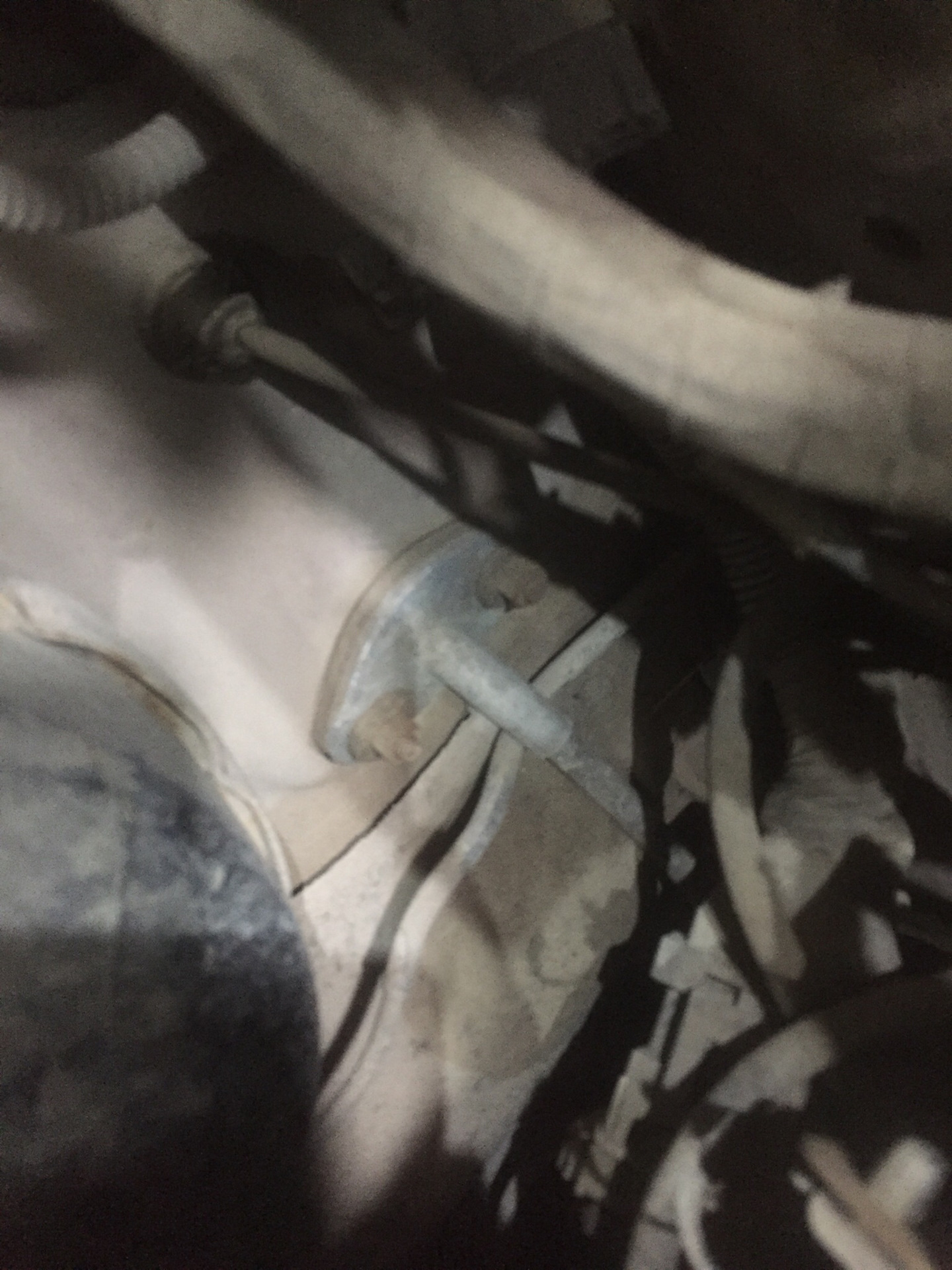

Всем привет. Сегодня на замену троса сцепления к нам приехало чудо китайского автопрома под названием чери индис. Трос сцепления стал неуправляемым, а если быть точнее, то педаль сцепления нажималась с трудом, а возвращалась через нихочу и иногда. Так вот, первым делом решил отсоединить тросик от педали, что оказалось ошибочным, так как он натянут регулировочной шайбой на вилке сцепления на коробке. Итак, откручиваем это гайку и вытаскиваем трос с вилки.
Затем нужно открутить крепления троса к коробке

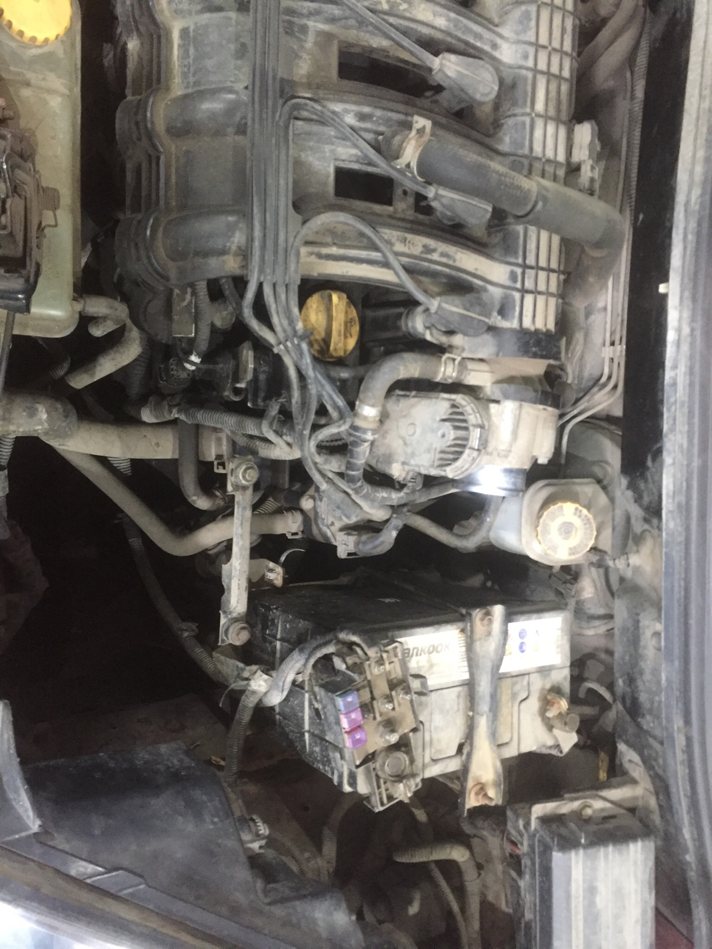

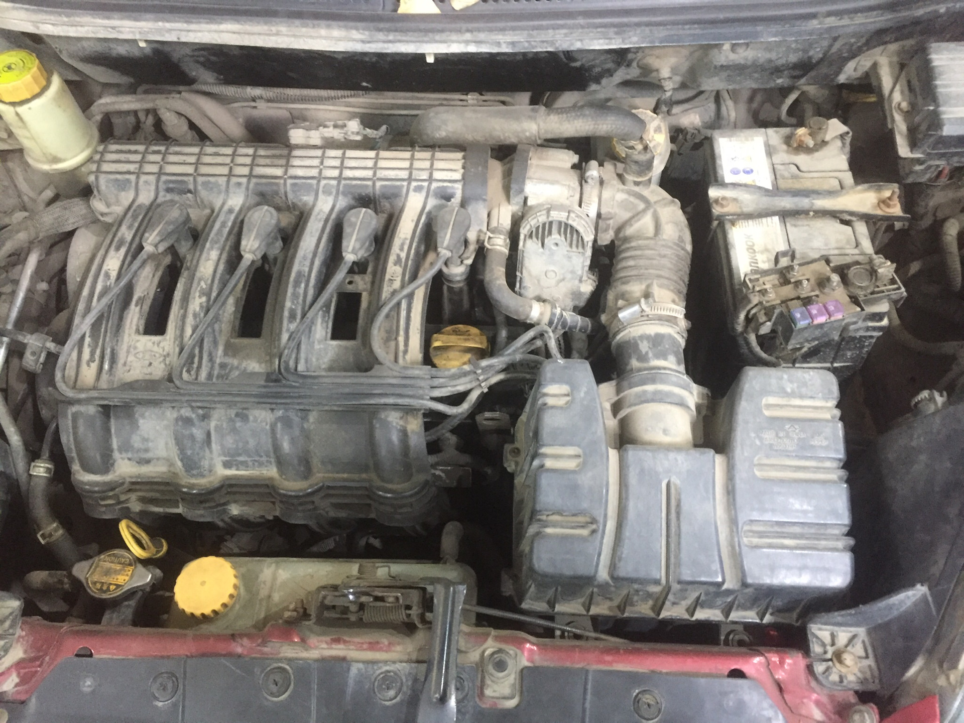

Кстати, чтобы добраться до следующего крепления троса, которое крепит трос к кузову в том месте, где он заходит в салон, пришлось снять воздухан и акб
Затем откручиваем две гайки ключом на 10

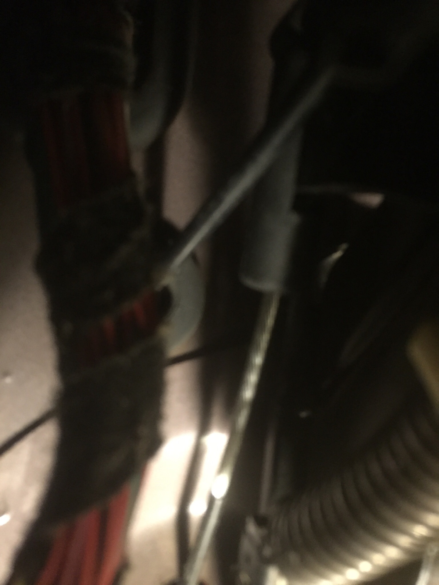

После этого снимаем трос с педали. Он просто сверху надевается как на крючок
И затем вытаскиваем трос со стороны капота
