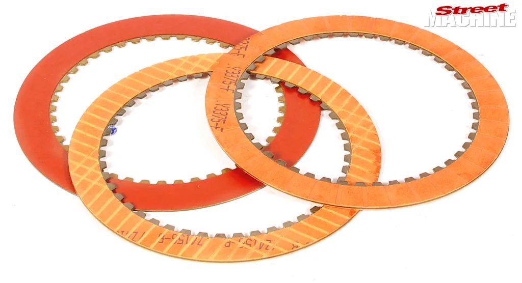

Прошу обратить внимание на то, что тридцать лет назад резиновые уплотнения и клеевая основа для фрикционов были совсем другими, а масло уровня Dexron III и выше весьма агрессивные для них. Именно поэтому конторе CASTROL пришлось сделать масло на основе минералки (Dexron II), но с высокой термостабильностью и температурой вспышки.

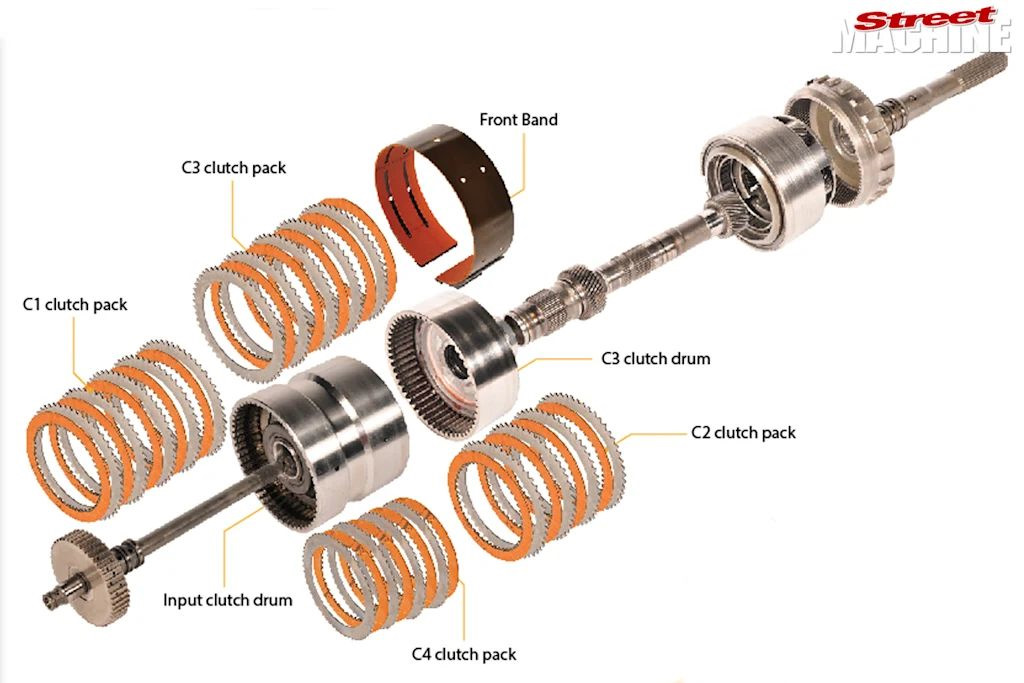

Одна из причин перегрева — это фрикционы с малым количеством насечек, что не позволяло эффективно отводить масло и соответственно нагрев от фрикционов.
На фото снизу фрикцион, который применялся в первых версиях коробок, сверху усовершенствованная версия, а в середине как раз то, что надо.
В общем серию этих четыреступок ставили на все, куда смогли ее продать.

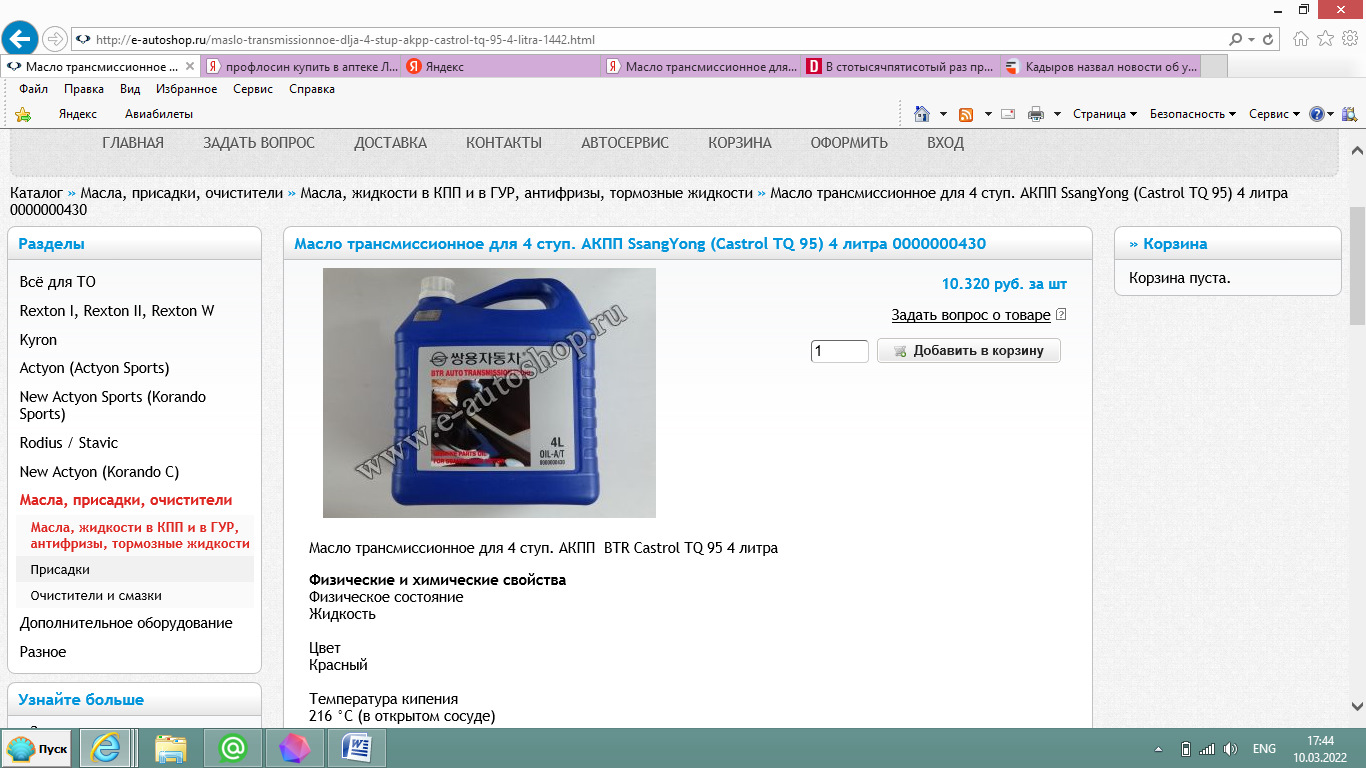

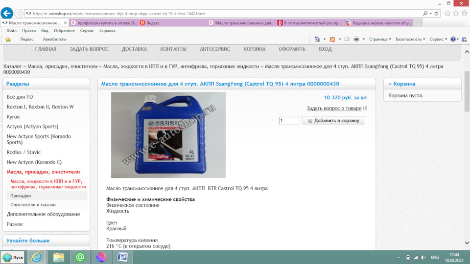

Поиск в гугле по запросу типа "Ford Falcon BTR 4 speed Oil" выдаст масло CASTROL TRANSMAX TQ 95
по запросу типа "Great Wall Hover BTR 4 speed Oil" выдаст масло SP Matic 2032
и так далее…
Есть еще Mobil ATF 95LE. Австралийцы используют Nulon Full Synthetic Multi-Vehicle Automatic Transmission Fluid и Nulon Mineral Auto Transmission Fluid.

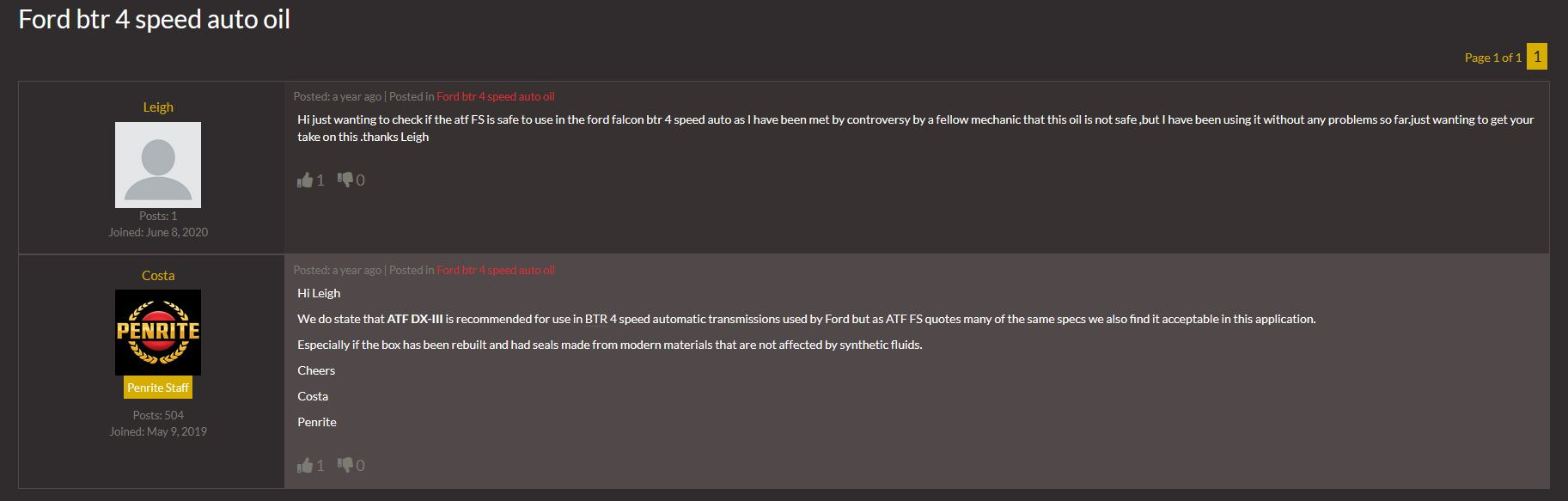

Сейчас же производители отвечают так:
Мы действительно заявляем, что ATF DX-III рекомендуется для использования в 4-ступенчатых автоматических коробках передач BTR, используемых Ford, но поскольку ATF FS цитирует многие из тех же спецификаций, мы также считаем, что это приемлемо для этого приложения.
Особенно, если коробка была перебрана и имеет уплотнения из современных материалов, не подверженных воздействию синтетических жидкостей.

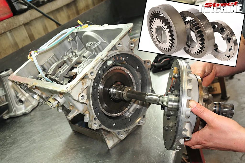

Первый масляный насос ставился на самые мощные версии коробок, второй насос стоит на всех СангЕнгов, ну а третий, самый дохлый, ставился на коробки говнотагаза.

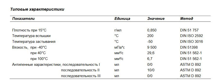

Его характеристики:

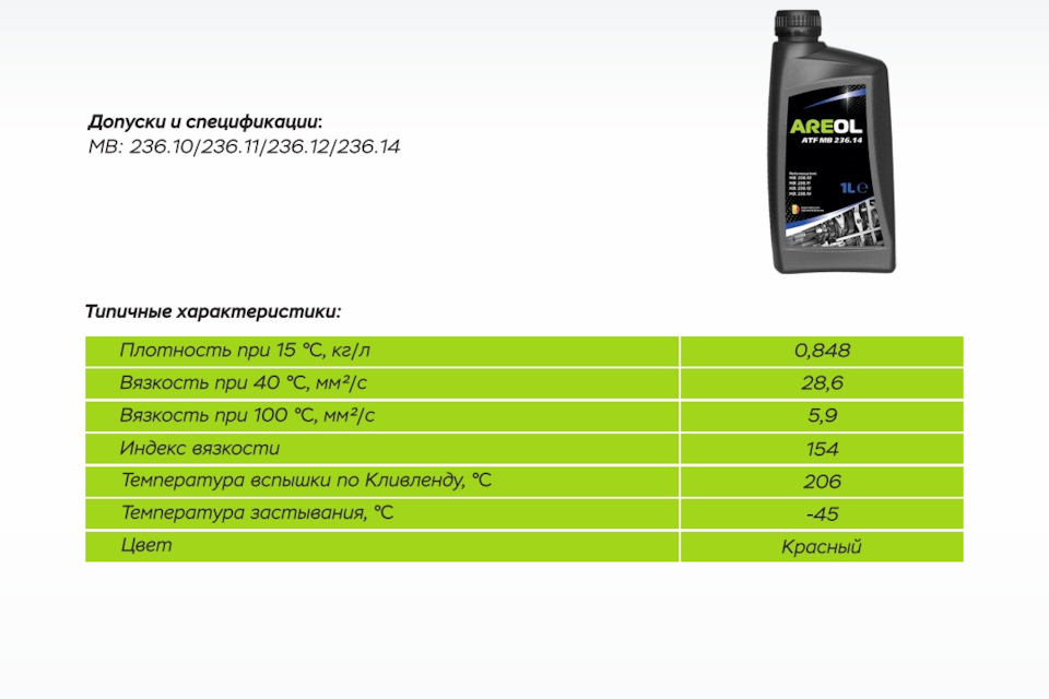

Алексей приветствую. А не приходилось иметь дело с таким маслом как Areol ATF MB 236.14? Я так понимаю это схожее по допускам с fuchs масло.
Нет. Перввый раз такое вижу
Сейчас в тагазовскую лукойл залит, откатал на нём 30т. Вот в выходные хочу поменять, думаю на что. В одном извесном сервисе), есть равенол и фуч. Вот думаю попробовать ариол или залить что то из тех двух. Просто ареол ценой подкупает, за 20литров 16тр., а характеристики схожи с фуч как я понял.

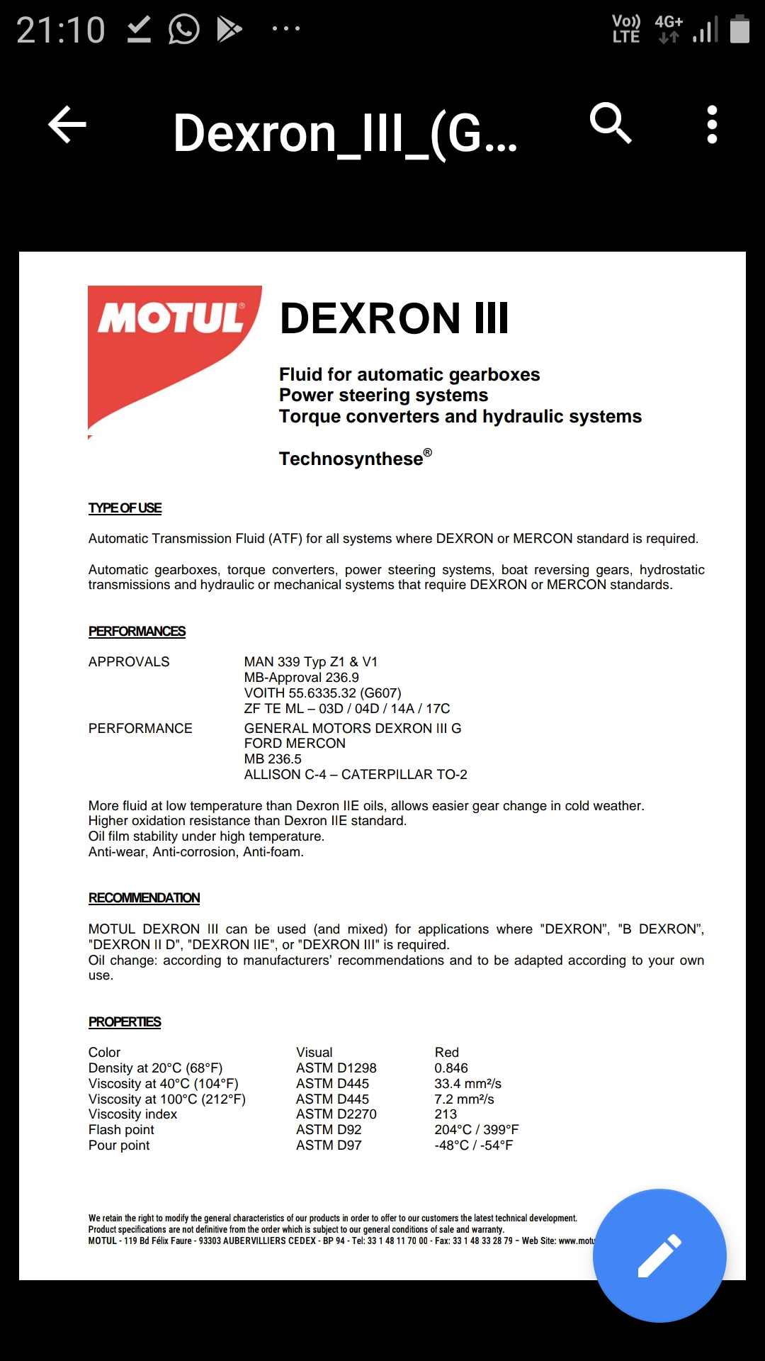

Интересно, как будет работать в новых коробках мотюлевский дексрон 3. Судя по паспорту температура вспышки и индекс вязкости у него за 200
Не знаю как в Тагере, а в Корандо он зашёл ИДЕАЛЬНО )
В моём везде Мотюль.
Если не ошибаюсь то мотюль д3 синтетика. Ты именное д3 льешь в акп?Проблем с коробасом нет?
Это не совсем синтетика.
Это такназываемый "техносинтез" т.е. 70% синтетики и 30% полусинтетики
По маркетингу идёт как синтетика, но для старых агрегатов довольно мягкая.
Лью третий год. Отличная жижа )))

Есть в мифах про дексрон 3 рацзвено- это качество жижи и ее технические параметры индекс вязкости и др. И здесь надо смотреть на то что берешь и что показано плюс репутация производителя.

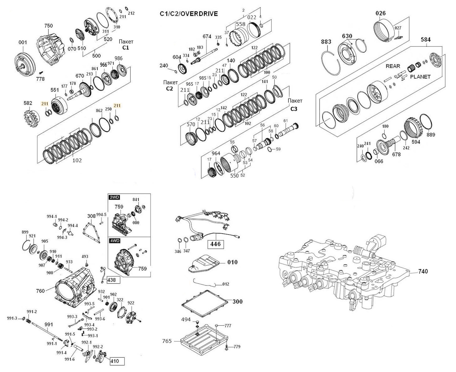

Немного по подробней можно про тагазовскую коробку и насос? В чем отличия от енговской🤔?
В масляном насосе. На картинке они показвны. У Тагазавского меньше производительность

Добрый вечер. Смело можно заливать Spirax S4 ATF HDX.На своей машине Муссо спорт, на этом масле отъездил 220 000 км, ресурс коробки составил 320 000 км.ATF менял с заменой фильтра через 80 000 км. Режим езды спортивный. В 2020 перебрал коробку, залил Spirax S4 ATF HDX.На сегодняшний день пробег 360 000 км. Клиентам заливаю это атф с 2013 г. Можно залить более современное Shell Spirax S5 ATF X (550041202), производитель рекомендует его для наших машин. Информацию можно найти на сайте Shell.В поисковике забиваете "Shell Казахстан официальный сайт"
Льют и его. Но это дексрон 3, синтетика, а она АКПП MBTR74LE противопоказана. Да и цена 1700 р за литр дороговата. Дексрон 2 по цене 800 р наше все☝️
Spirax S4 ATF HDX это не декстрон 3, эту атф можно заливать в место декстрона 3, и тем более это не синтетика. На сайте производителя на Spirax S4 ATF HDX выложен паспорт безопасности в котором пункт 3 (состав(информация о компонентах)) гласит: Химическая природа : минеральные масла высокой степени очистки с
присадками.
Глубокоочищенное минеральное масло содержит <3%
веществ, экстрагируемых ДМСО (IP346).
Классификация на основе содержания экстракта ДМСО <
3% (Регламент (EК) 1272/2008, … Далее находим описание АТФ :Shell Spirax S4 ATF HDX
Улучшенная жидкость на основе синтетических
технологий для тяжелонагруженных …, это не означает что АТФ синтетика. Цена ведра 20 лит. на данный момент 19-22 т.руб. Коробка, раздатка, гидрач и останется литра 4 в запас.
