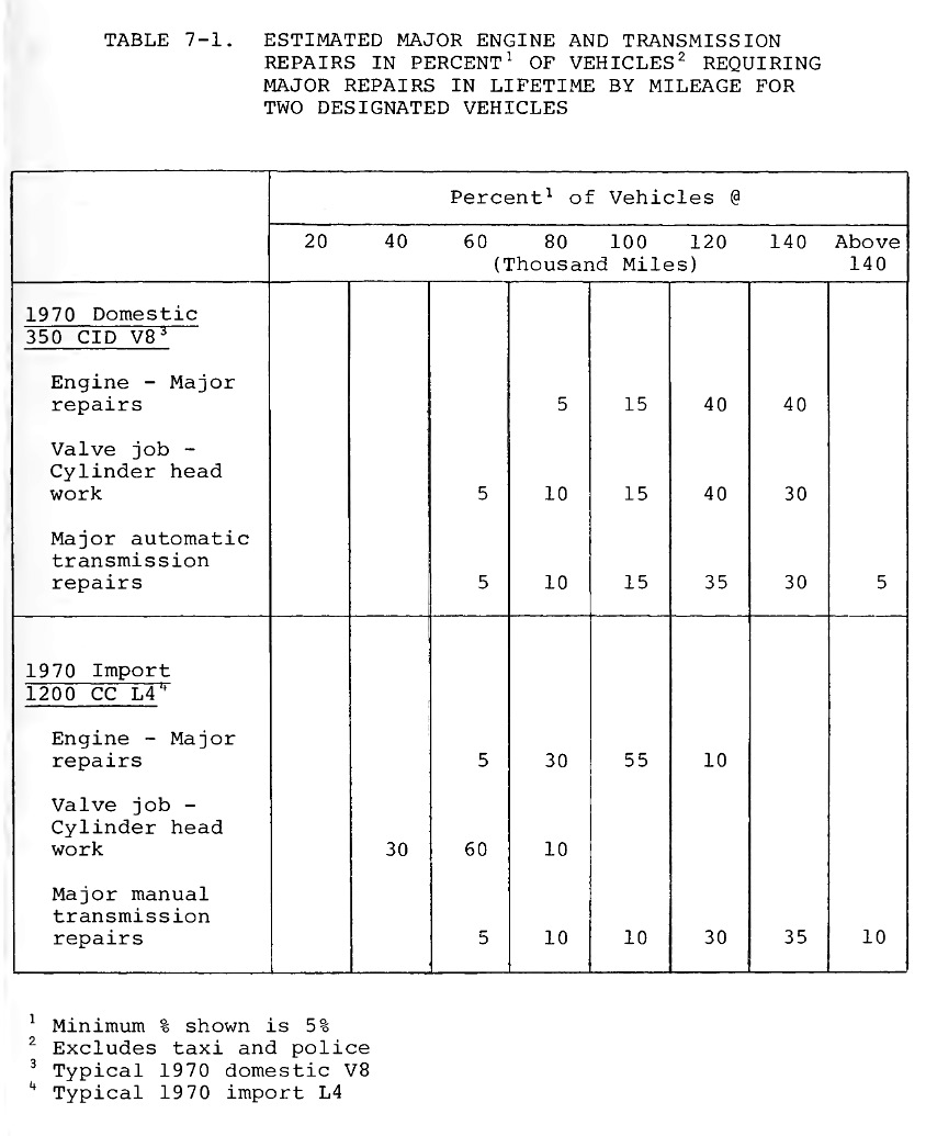

Наткнулся на справочное издание DOT-TSC-NHTSA AUTOMOTIVE MAINTENANCE DATA BASE FOR MODEL YEARS 1976-1979, PART I за авторством James A. Milne, Harry C. Eissler, Charles R. Cantwell, в котором содержится кой-какая интересная информация о сроках службы американских и "импортных" моторов 1970-х годов. Вообще, книга исходит из продолжительности жизни современного американского автомобиля в 100 000 миль / 160 000 км. Далее в ней приведены сведения о том обслуживании и ремонте, которого потребовали исследуемые автомобили за свой срок службы, а также стоимости этого обслуживания. Указано, что…
Многие автомобили проходят 120 000…150 000 миль [190…240 тыс. км] без капитального ремонта двигателя или трансмиссии, в то время, как меньшая часть (в основном эксплуатировавшаяся с нарушениям) требует капремонта до 50 000 миль [80 000 км].
Если за автомобилем хорошо ухаживали и он не эксплуатировался в условиях, вызывающих развитие коррозии, может быть принято решение о капитальном ремонте даже на большом пробеге (100 000…120 000 миль). С другой стороны, автомобиль со значительной коррозией или повреждениями [полученными в ДТП] с пробегом 90 000 миль может быть утилизирован вместо дорогостоящего капремонта агрегатов. Впрочем, при пробеге 120 000 миль автомобиль с такой же коррозией, но не имеющий проблем с агрегатами, может прослужить ещё 20 000 миль. Более 10% зарегистрированных на данный момент автомобилей (16,5 млн. в 1977) имеет возраст более 10 лет, и большая часть из них прошла более 100 000 миль. Большинство из них находятся в руках вторых-третьих владельцев. В последние годы наблюдается тренд в сторону увеличения сроков между трейд-ином или утилизацией автомобиля, видимо в связи с повышением цен и ухудшением условий кредитования.
В таблицу сведены "типичные" периоды до промежуточного и капитального ремонта различных агрегатов, с приведением процентов агрегатов, потребовавших такого ремонта на определённом пробеге [the table reflects the expectations for rebuild of the particular engines selected]:
Как видно, 40% исследовавшихся американских 5,7-литровых V8 выпуска 1970 года потребовали капремонта к пробегу 120 000 миль (~190 000 км), ещё столько же — к 140 000 миль (~225 000 км), а оставшиеся 20% — к 80 000…100 000 миль. Больше 140 000 миль не протянул ни один мотор (или во всяком случае их было менее 5%).
Из иностранных малолитражных рядных четвёрок, 30% потребовали капремонта уже к 80 000 миль (~130 000 км), а 55% — к 100 000 миль (~160 000 км). Также 30% из них потребовали промежуточного ремонта со снятием ГБЦ уже к 40 000 миль (~65 000 км), и практически все остальные к 60 000 миль (~100 000 км).
Для сравнения, по отечественной статистике у имевшего тот же самый литраж ВАЗ-2101 по статистике 10% моторов требовали капремонта на пробеге в 185 000 км, ещё 10% дохаживало до 220 000 км, а основная масса имела срок службы в районе 200 000 км.
Указывается, что на автомобилях с больших пробегами (более 100 000 миль) необходимость капремонта двигателя или трансмиссии как правило приводит к утилизации всей машины. Приводится статистика по сроку службы автомобилей и выбытию автопарка на примере моделей 1967 года. В июле 1968 года в США было 8 122 000 годовалых автомобилей выпуска 1967 модельного года. Из них до шестилетнего возраста дожило 7 120 000 (88%), до восьмилетнего — 6 113 000 (75%), до июля 1977 года — 4 416 000 (54%). Делается вывод, что больше половины автомобилей служило десять лет и более. Средний пробег таких пожилых автомобилей в 1978 году составлял 13 200 миль за год (21 245 км), что соответствует общему пробегу чуть более 100 000 миль.
Интересна оговорка о том, что в этой статистике не представлены полицейские автомобили и такси, и что на них скорее всего срок службы двигателей превосходит 140 000 миль, в первую очередь за счёт регулярной эксплуатации и хорошего обслуживания, в частности — замены масла не реже, чем раз в 2…2,5 тыс. миль (3…4 тыс. км). В другом месте указано, что таксомоторы обычно проходили до 200 000 миль (~320 000 км) за два года службы. В противоположность этому, в каршеринге срок службы автомобиля в целом не превышал 50…60 тыс. миль (80 000 — 100 000 км) из-за безалаберного отношения к ним водителей-арендаторов.
Там же приводится информация, полученная "от одного производителя поршневых колец, также занимающегося ремонтом двигателей" о том, что американские моторы регулярно достигали срока службы между 100 000 и 150 000 миль (160 000 — 240 000 км), при этом 30% моторов на пробеге в 100 000 миль требовали полного капремонта, а большая часть — лишь замены поршневых колец, причём как правило из 6…8 поршней кольца полностью выходят из строя на таком пробеге только на одном. Менее 50% из прошедших капитальный ремонт в этой фирме моторов требовало замены вкладышей коленвала. Для импортных моторов заявлялся ресурс порядка 80% от срока службы американских.
От других фирм, занимавшихся ремонтом, поступала информация о том, что двигатели как правило требовали капитального ремонта не ранее 80 000 миль (130 000 км). По оценке одной из них, "капиталка" как правило требовалась на пробеге между 85 000 и 135 000 миль (140 000 — 220 000 км), а другой — от 100 000 до 150 000 миль. Снятие головок блока могло потребоваться на 50 000 миль (80 000 км), а замена колец и поршней на 80 000 миль (130 000 км).

@@@Для сравнения, по отечественной статистике у имевшего тот же самый литраж ВАЗ-2101 по статистике 10% моторов требовали капремонта на пробеге в 185 000 км, ещё 10% дохаживало до 220 000 км, а основная масса имела срок службы в районе 200 000 км.@@@
Ага. Только к 80 тысячам км, зачастую, ушатывался в хлам распредвал, рокеры и цепь. То есть, весь меаханизм газораспределения. 100-120 тысяч — требовалась расточка цилиндров. Как ни верти — а это капремонт.
Ваше мнение против собиравшейся заводом статистики 🤷♂ ну такое…
100-120 это ресурс Запорожца до расточки. Даже Москвич с его алюминиевым блоком, заведомо менее жёстким, по госнормам должен был отходить 150 000 км до капремонта с расточкой. А госнормы по пробегу для АТП были заведомо занижены, чтобы вписался даже самый кривой мотор. Вазомотор на 150 тысяч был ещё вполне живым.
ГРМ это промежуточный ремонт, равнозначный тому, который в таблице для иностранного мотора 1,2 литра (скорее всего Datsun 1200) указан на 40-60 тысячах миль (65-100 тыс. км).
Не спорю. Но возникает вопрос — как завод собирал статистику? Через официальные сервисы? Скорее всего, да. Но тут возникает вопрос, насколько был охвачен этими сервисами бывший СССР? Какой процент автомобилей не видел "официалов" от слова "никогда"?
К примеру, "копейка" ВАЗ-2101, бывшая в моей семье — как раз из этих процентов. И про то, что ее ГРМ умер, завод не узнал. Даже по продаже запчастей это не прошло — не было запчастей в продаже. Зато рядом был завод, который имел все возможности для правильной наплавки распредвалов, рокеров и прочего, чем и занимался. Оформляли на заводе заказ, оплачивали, отдавали детали и ждали их из ремонта. Сборка в гаражах силами местных умельцев. Впоследствии была расточка блока под ремонтный размер — аналогично мимо "официалов".
Конечно же, может показаться, что мой опыт какой-то уникальный, но что-то мне подсказывает, что это, скорее, норма была для того времени. А потом проблема ГРМ была решена — моторы стали ходить нормально. А если их еще и маслом нормальным снабжали, а не отработкой с КамАЗа — то все було вообще хорошо.

Это вопрос там тоже обсуждается. Приходят к выводу, что скорость износа находится практически в прямой корреляции со средней скоростью поршня.
У V8 на 100 км/ч обороты 2225 скорость поршня 1290 фут/мин
У четвёрки на 100 км/ч обороты 3735 скорость поршня 1618 фут/мин
Цифры средней скорости поршня относятся друг к другу как 80:100
И ресурс соотносится точно так же — у четвёрки 80% от V8.
Т.е. при прочих равных (зазоры и допуски, качество обработки стенок цилиндров и колец, масло) определяющей является именно средняя скорость поршня.

Кстати, по поводу низкой степени форсировки старых американцев — это в целом заблуждение. Да, по сравнению с условным Феррари она была сравнительно не высокая. Но она не особо ниже, чем у наших Москвичей и Жигулей, к примеру, или типичных европейских автомобилей. Особенно до 1971-72 года, когда пошла экология и т.п.
Например в 1969 году стандартный 302 Windsor V8 имел 210 л.с. (gross) с 4,9 литра, или 43 л.с. с литра в обычной версии с двухкамерным карбом, а в версии Boss с повышенной ст. сж. и 4-кам. карб. — 290 л.с. или 59 л.с. с литра
ВАЗ-2101 — 64 л.с. брутто с 1,2 литра или 53 л.с. с литра
ВАЗ-2106 — 80 л.с. брутто с 1,6 литра или 50 л.с. с литра
Datsun 1200 — 68 л.с. с 1,2 литра или 57 л.с. с литра
И т.д. Цифры очень близкие, и низкие обороты американским моторам иметь неплохую степень форсирования не мешали.
