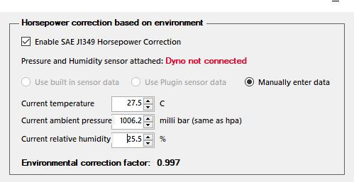

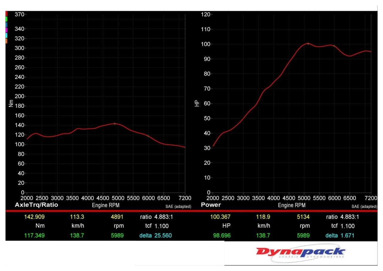

Итак что мы получили на стенде, это приведенная к стандарту SAE J1349, мощность со всеми поправочными коэф.
Мощность снятая на ступице при этом: AXLPWR — 91.25 л.с.
Температура воздуха: 27,52 градуса по Цельсию
Влажность воздуха: 25,51%
Давление воздуха: 1006,01 mbar

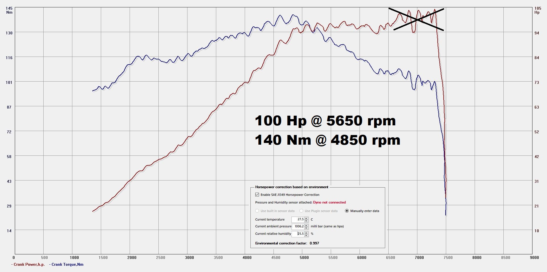

Сняли машину со стенда, и выехали на прилегающую, кочковатую с лежачими полицейскими дорогу для тестирования на ходу, и попутно провели измерение Спринтом. Вдоволь напрыгались по кочкам и лежачим полицейским и в конце тестовых заездов провели попутно — замер Спринтом. Так как машина обладает жесткой гоночной подвеской и в салоне нет ни одного способа "мягкого крепления" акселерометра, провести замер оказалось не просто. Прибор даже закрепленный через довольно толстую "мягкую" прокладку не хотел входить в режим измерения. Даже с самыми "жесткими" настройками, он регистрировал вибрации на холостом ходу от жестких подушек мотора, и не проходил калибровку при входе в начало измерений. Пришлось изрядно повозиться. Но на этом трудности не закончились. После успешного входа в измерение — Жесткая подвеска гоночного авто, вкупе с неровной кочковатой дорогой давали при измерение очень высокие "вертикальные" ускорения, и даже "отрывала" прибор от "мягкой" подушки крепления прибора к полу автомобиля. Успешно удалось произвести всего лишь один замер, при этом даже в нем, в самом конце измерения попали на "гребенку" дороги, что отразилось на графике. В последствии при обработке данных, эту зону можно считать "некорректной".
Итак полученный результат:
Итого: сомнений в показании Sprint-SG2 лично у меня никогда не возникало, а данный небольшой попутный тестик, только подтвердил заявленную производителем погрешность до 3% при корректном использовании прибором. Настраивать машину лучше на стенде, но и оценивать спринтом можно очень даже достаточно точно.
