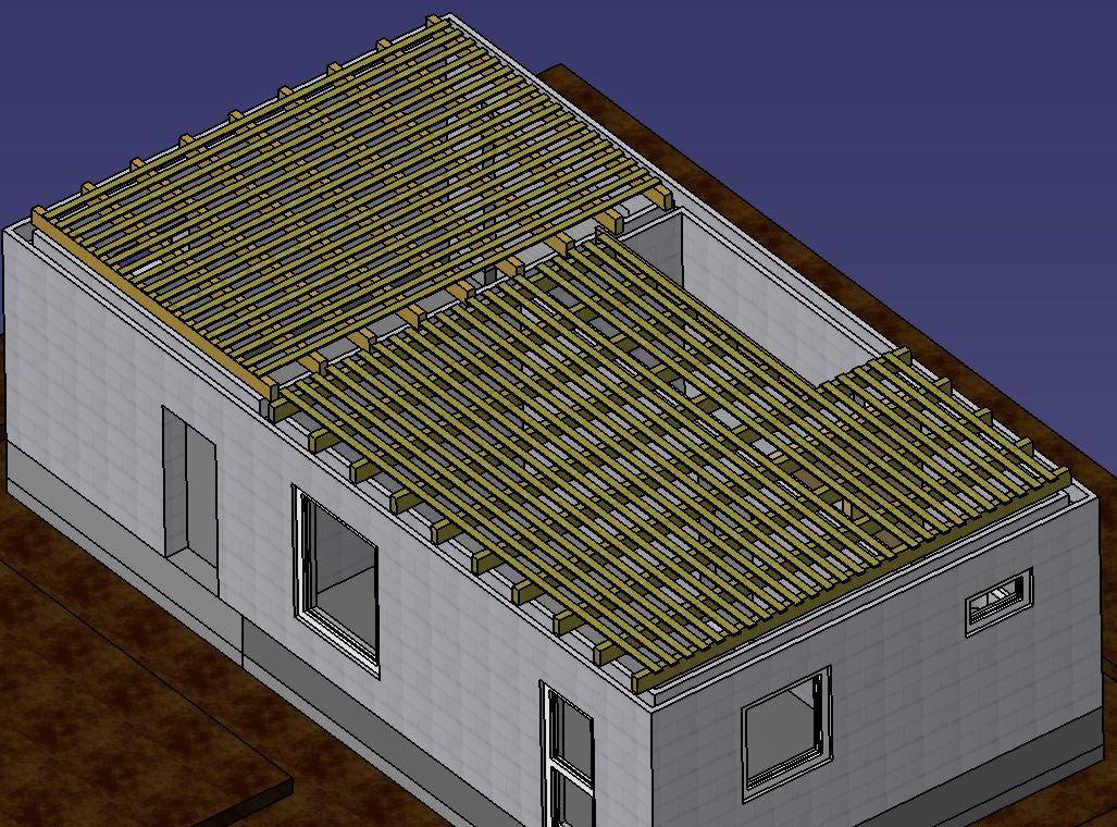

Перекрытие у меня деревянное : балки 100*200, обрешетка 25*100, в качестве временного пола по обрешетке решил брать ОСП 12мм.
Все материалы были изначально просчитаны в моем проекте дома.
Брус и доски успел взять по 12500р/куб, ОСП по 1200р/лист
Балок 100*200 понадобилось 19штук
Доска 25*100 40штук
ОСП 20 листов

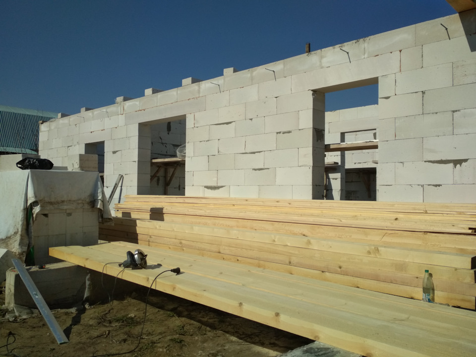

Балки 100*200 неимоверно тяжелые, а листы ОСП неудобные — одному тут никак не справится, поэтому на монтаж перекрытия несколько раз брал в подсобники товарища.

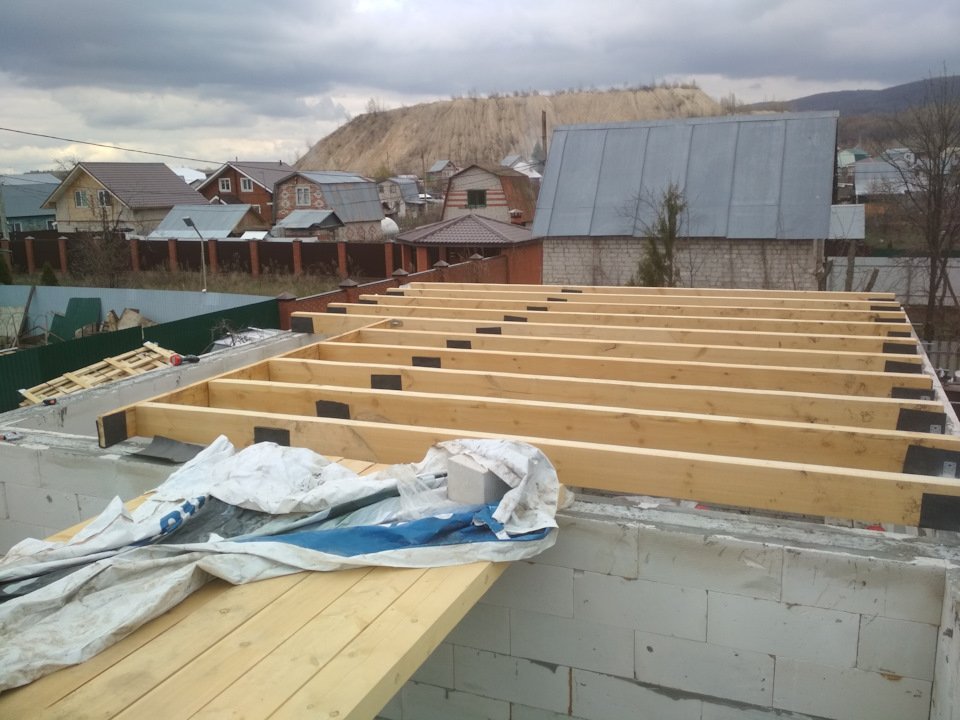

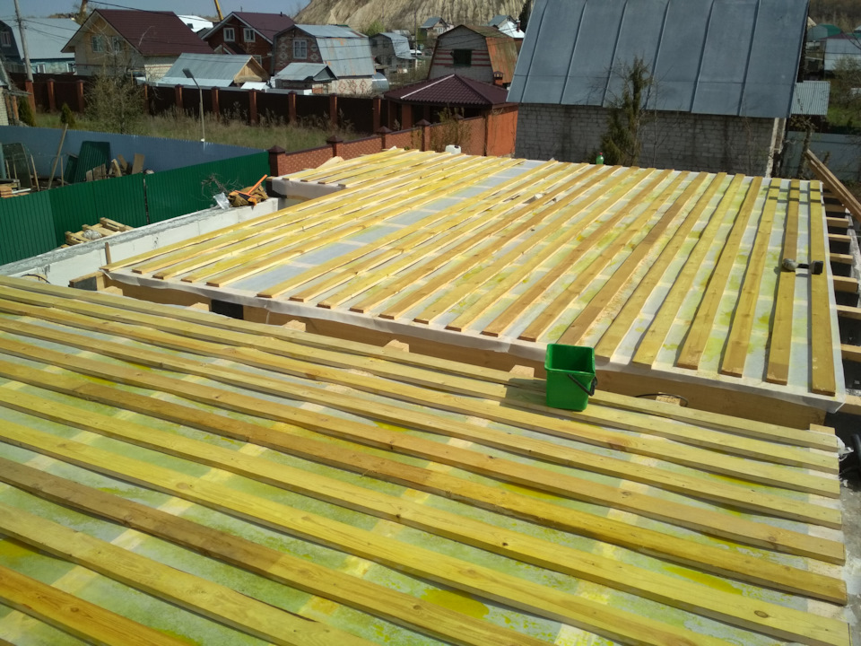

Первым делом нарезали нужной длины и затащили наверх все балки. Разложили кучками и тут же наверху обработали антисептиком. Мне это показалось самым удобным вариантом, т.к. снизу раскладывать их мне показалось неудобным, потом еще и поднимай их липкими в растворе — а тут ходи по ним и мажь валиком спокойно.
Затем все балки были разложены по местам, контактные места обернуты отсечной гидроизоляцией, а края закреплены на армопоясе уголками для исключения подвижек при монтаже.
Как-то так выглядел этот процесс :
Между балками делал перемычки из доски 50*200 по 2 перемычки на пролет.

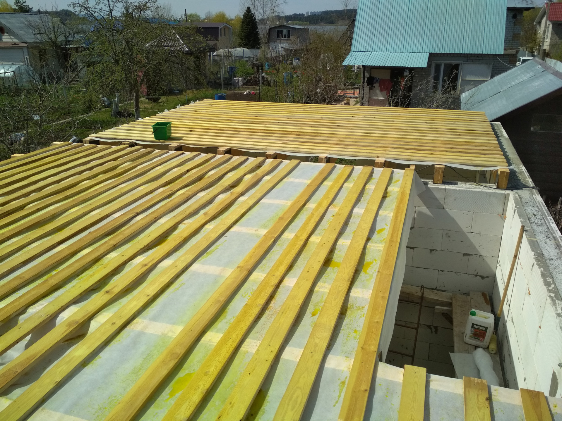

Поверх балок была разложена гидроизоляция, а потом закреплена обрешетка. Обрешетку так же обработал антисептиком.
После установки обрешетки все металлические уголки крепления к армопоясу были сняты, дабы не мешали класть последующие ряды газоблоков.

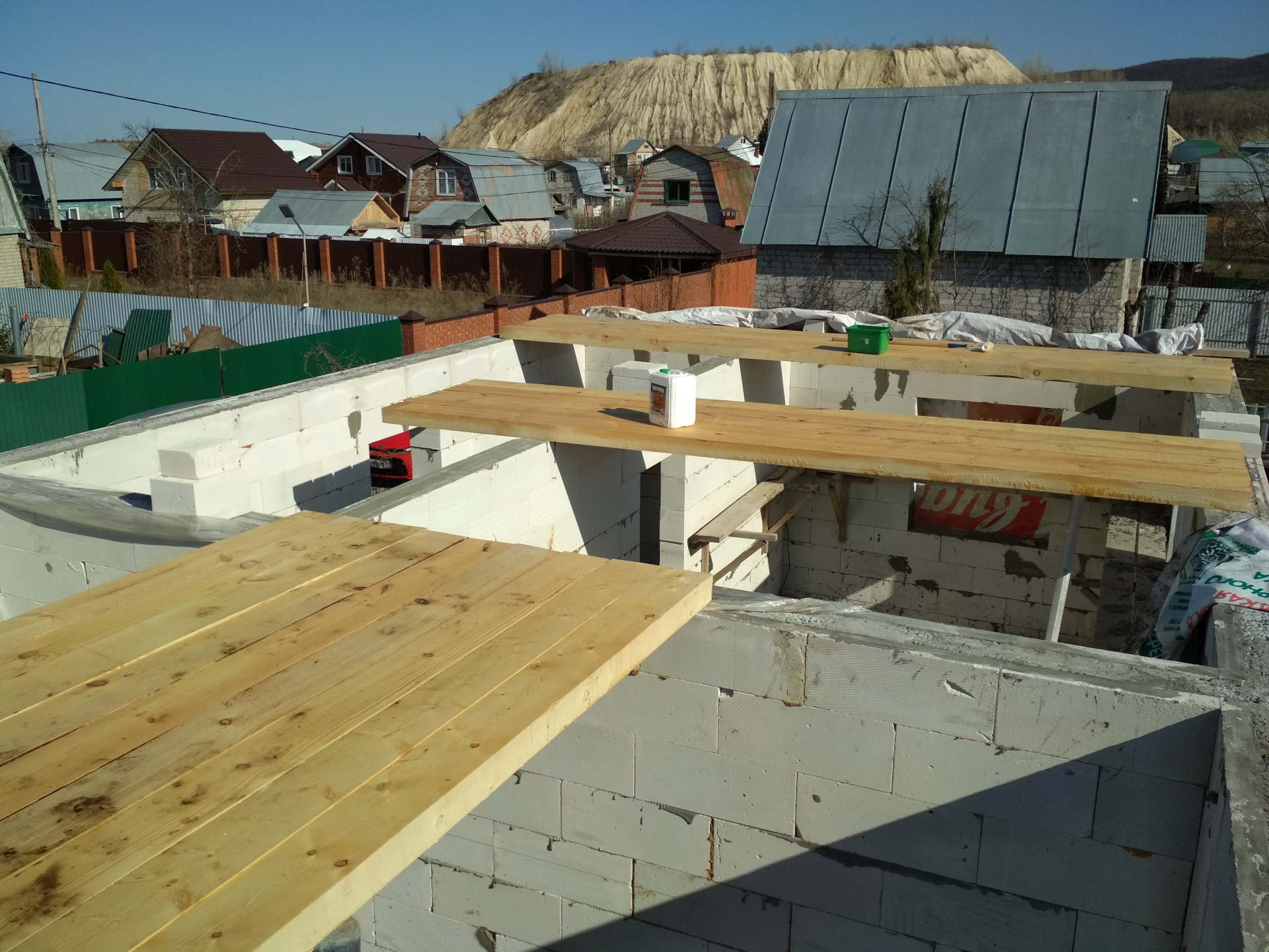

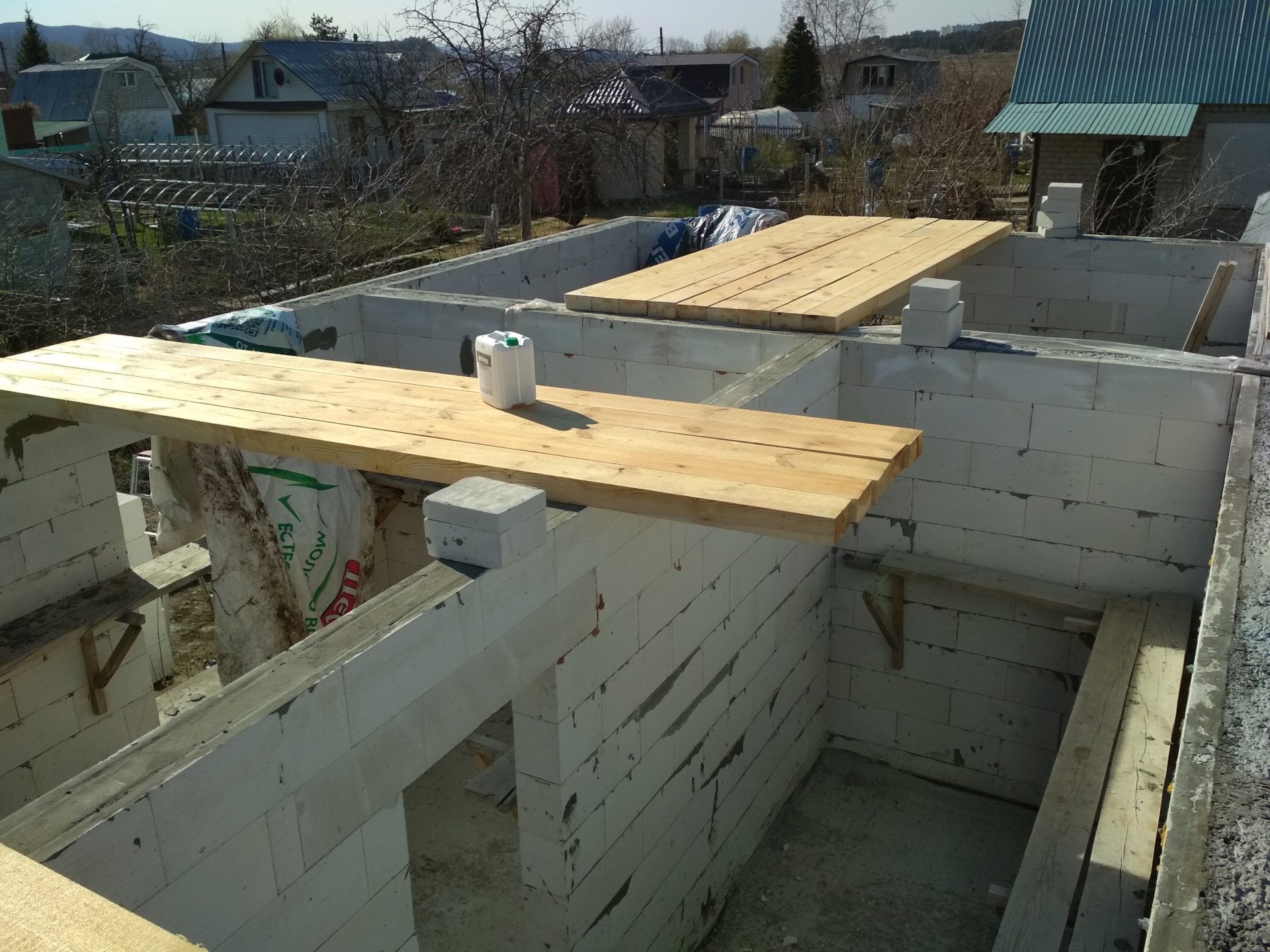

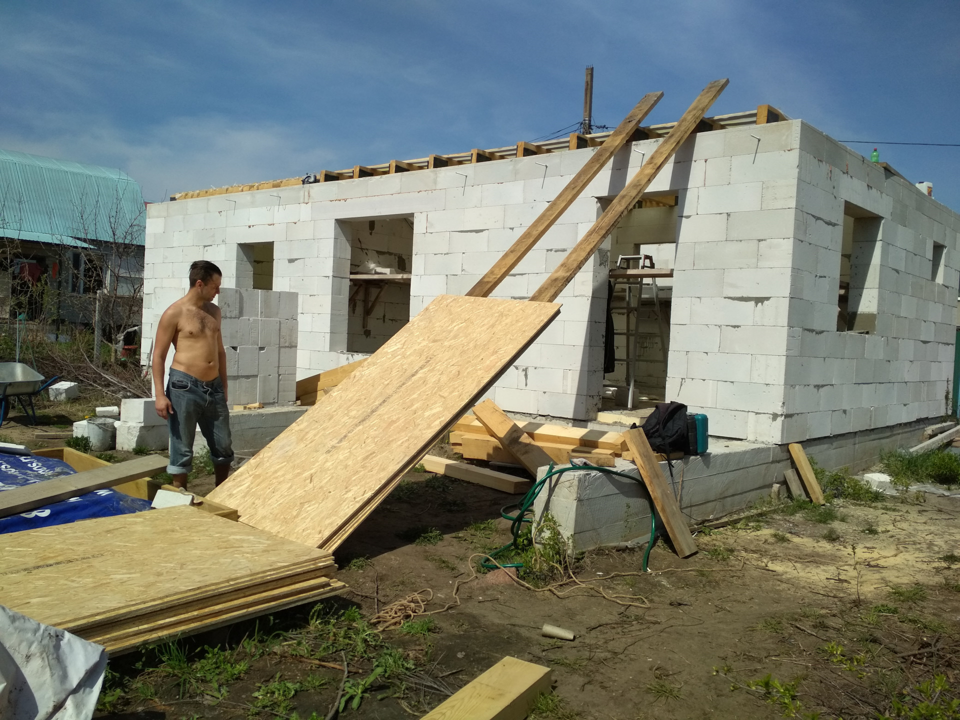

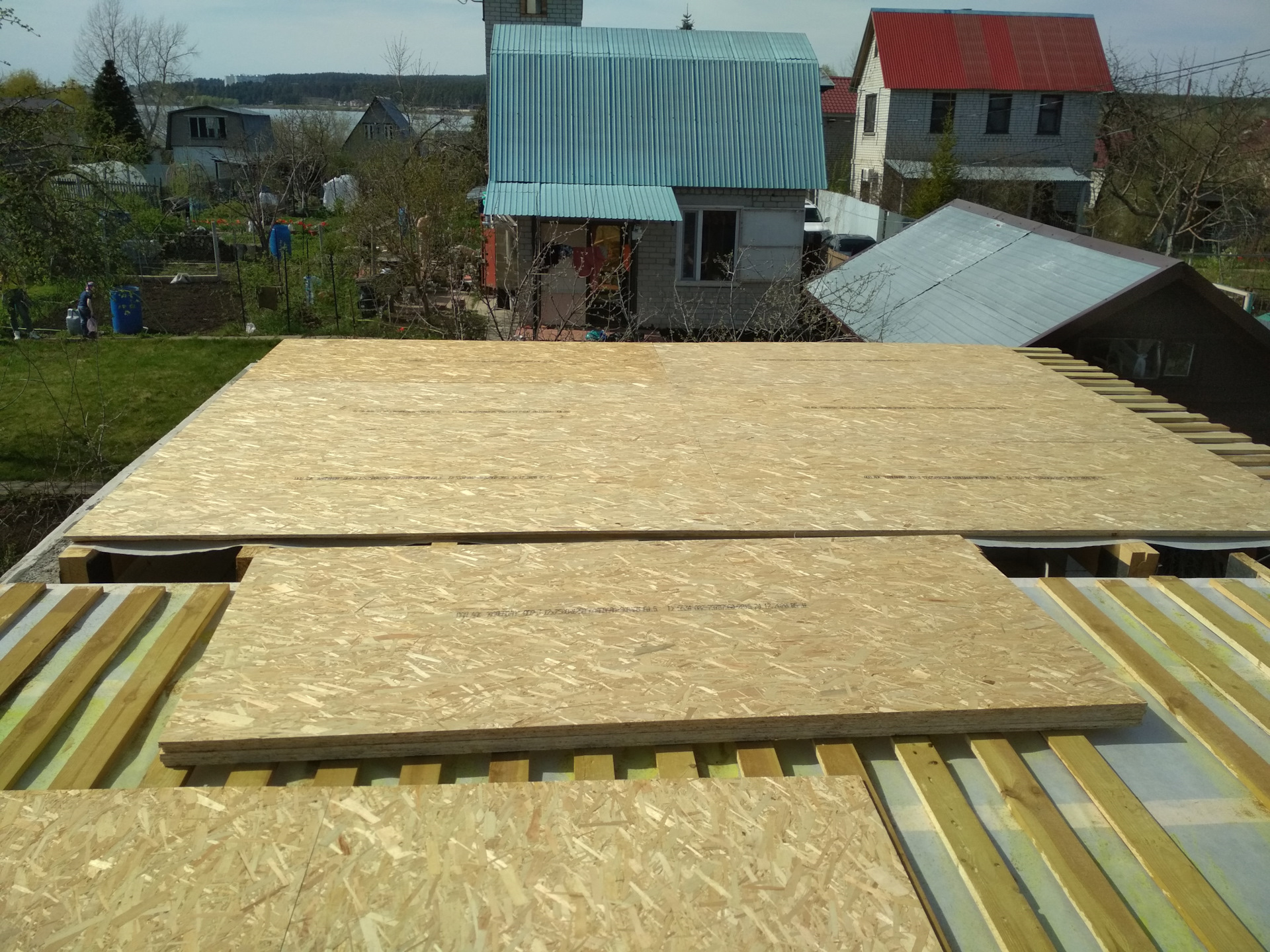

Для поднятия листов ОСП наверх из закромов были вытащены шестиметровки 50*200. И по ним как по рельсам канатом поднимали листы — получилось очень быстро. Трос цепляли за саморез ввернутый в верхнюю часть листа.
Работали вдвоем : натаскивали листы сразу на рельсы, потом один прикручивает саморез и цепляет трос, второй затаскивает наверх.
А далее дело вообще нехитрое — раскладывай листы да крути их саморезами.
