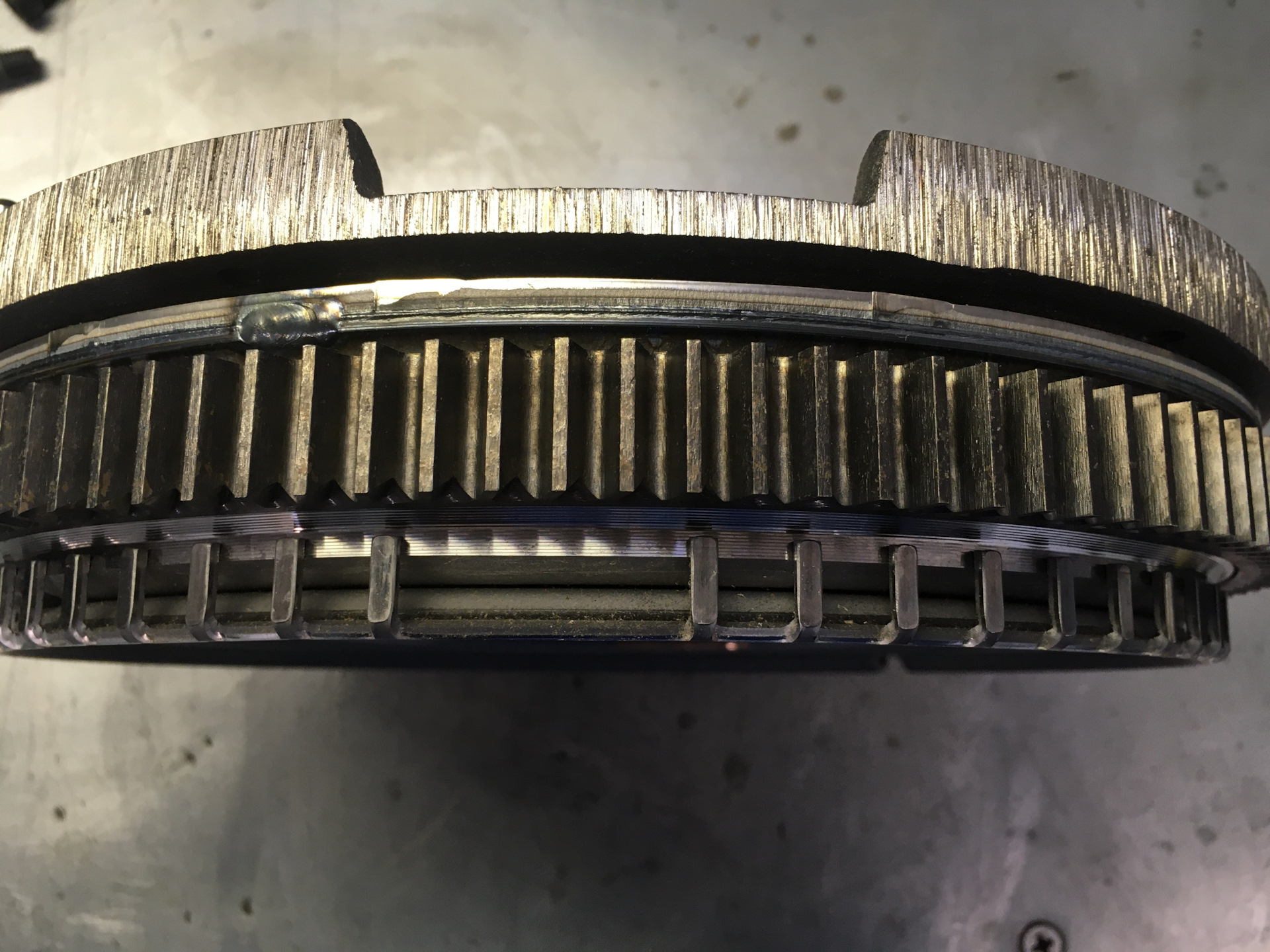

Новый Luk 415056210 и старый Luk/FoMoCo BK21-6477-CD

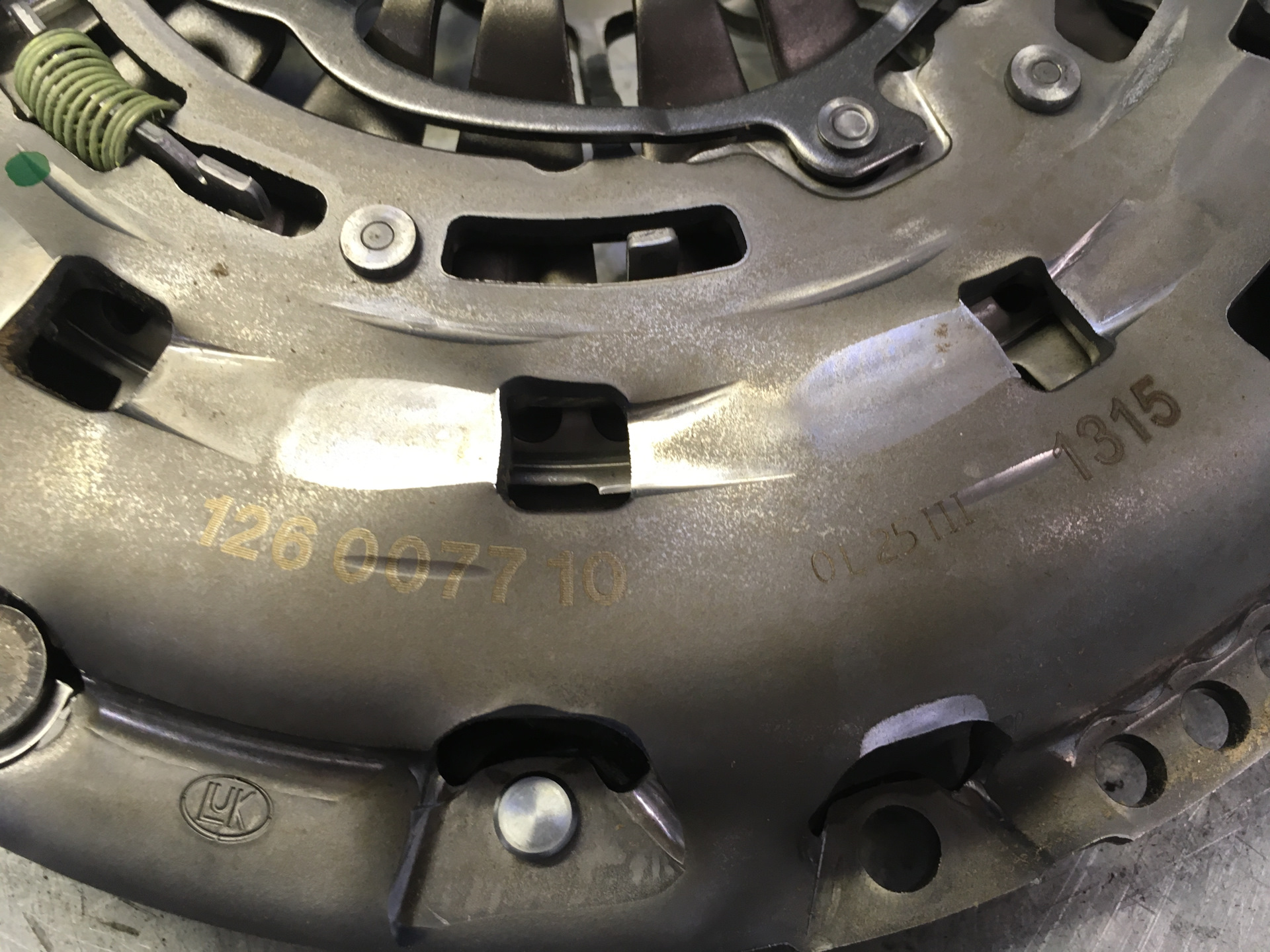

Корзина и диск сцепления
Корзина поставляется с взведенным механизмом. Взведение корзины сцепления.
Примерная толщина нового диска сцепления 9мм.
