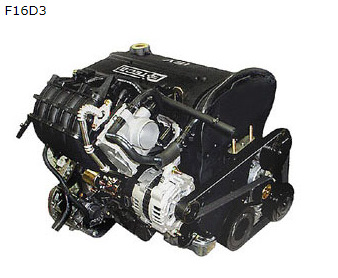

F16D3 ------- 1.6 DOHC 16V -----------------109 — 150 --- 2008- ------ LXT — Daewoo, +ETCS

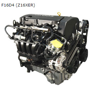

F16D4 ------- 1.6 DOHC 16V DVVT -------- 113 — 152 --- 2008- ------ LDE — Opel Z16XER

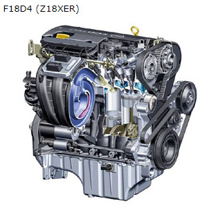

F18D4 ------- 1.8 DOHC 16V DVVT -------- 141 — 176 --- 2008- ------ 2H0 — Opel Z18XER
F16D3 от Daewoo аналогичен классическому двигателю J200, со всеми его позитивными и негативными особенностями. Основное отличие — "электронная" педаль акселератора и чисто электрический привод дроссельной заслонки.
F16D4 и F18D4 — известные Ecotec'и поколения -XER, впервые появившиеся в 2006-7 годах на Astra H и Zafira B. Главная особенность конструкции и самое слабое место — механизм изменения фаз газораспределения на обоих распредвалах (Dual VVT или, по-опелевски, DCVCP). Мотор 1.8 изначально отличался от 1.6 наличием системы изменения геометрии впускного коллектора и повышенной литровой мощностью. К плюсам можно отнести нетрадиционное для опелевской школы отсутствие EGR и гидрокомпенсаторов клапанных зазоров (используются регулировочные толкатели). К минусам, кроме упомянутого выше механического разрушения шкивов VVT и неисправных управляющих клапанов, добавляются проблемный модуль зажигания типа "гребенка", нежный узел привода дроссельной заслонки, привычные и неистребимые утечки масла через клапанную крышку, классический фирменный "масложор", термостаты с электроуправлением, перенапряженный тепловой режим, вымученное соответствие экологическим нормам Евро-5… С MY2011 используется модифицированный двигатель 1.6 (отличается степень сжатия, добавлена система изменения геометрии впуска) мощностью 124 л.с., некоторые изменения произошли и с двигателем 1.8.
Субъективно лучшим вариантом является 1.8 — конструктивные особенности хотя бы компенсируются условно-приемлемой отдачей. Старый 1.6 от Дэу, идущий на машины рф сборки — вариант проверенный, но тоже не идеальный с точки зрения надежности, и неудовлетворительный с точки зрения динамики. Наименее интересен опелевский 1.6 на машинах корейской сборки — более чем посредственные возможности при всех родовых проблемах.
