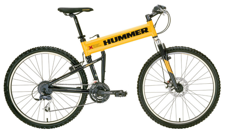

В 2002 году Montague в кооперации с General Motors ограниченным тиражом запустили в продажу Hummer. Модель продавалась исключительно через дилерские центры GM, а также дарилась покупателям именитого внедорожника H2 при наборе ряда опций. Сотрудничество было не долгим, велосипед производился пару лет. По какой причине, нам не известно (для сравнения, сам внедорожник производился с 2002 по 2008).

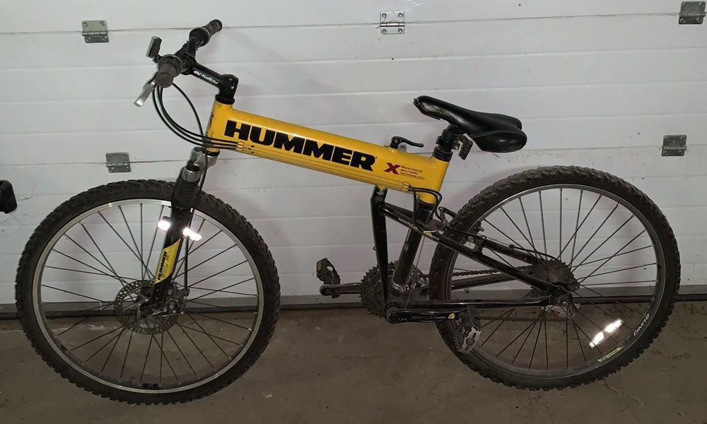

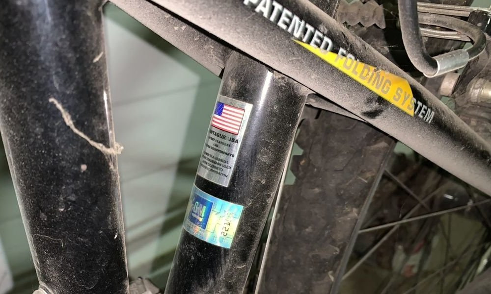

Но, слишком много вводных данных. На удивление, на Авито всплыл ввезённый лет 20 назад из США и висящий лет 10 в гараже без дела, оригинальный, ещё американский, Хаммер, который безо всяких раздумий и дефектовки был сразу же выкуплен под проект.
Честный, американский! с голограммой и серийным номером GM.

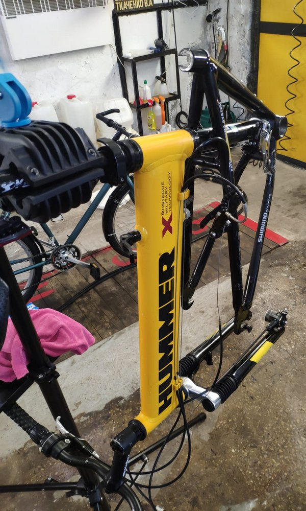

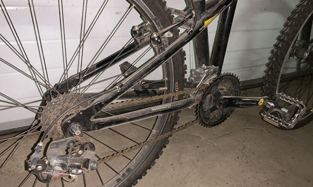

Дефектовка показала, что для того, что бы его поставить на ход (а это нужно сделать, что бы понять, в какую сторону его перестраивать), нужна замена кривых ободов, покрышек, седла, грипс, передней вилки и цепи + полное обслуживание втулок и навесного.
Подобрано и частично уже заказано:
• Вилка: RockShox SID — топ для проф. кросс-кантри и ап-хила, вес менее 1500 грамм (в базе не знакомая мне марка TGS с весом килограмма в 3)
upd: приобретя ретро, никто не думал, что мода не стоит на месте и топовые воздушные вилки с прямым штоком перестали производить в 26 размере, только 27,5. Будем искать NOS REBA / SID / FOX 32 или б/у в отличном состоянии, а пока, в качестве временной меры, приобретена новая, последняя из остатков, RockShox 30 Silver TK Coil 26;
• Обода: DT Swiss 535, усиленная версия с поддержкой нагрузок e-bike — лучшее, что можно найти на рынке в размере 26 с возможностью установки V-Brake на заднее колесо. Ни разу не встречал компоновки V-Brake на заднее колесо и дисковой гидравлики на переднее, либо одно, либо другое, но это Хаммер, здесь много оригинальных решений, которых нет на Paratrooper (в базе стоят AlexRims DM18);
• Спицы: DT Swiss Competition, с переменным диаметром 2.0-1.8-2.0 mm;
• Покрышки лето + межсезон: Schwalbe Racing Ray Evo Super Ground (перед) + Schwalbe Racing Ralph Evo Super Ground (зад) — связка, лучшего, что есть на рынке для универсального применения грунт/камень/асфальт;
• Покрышки зима: супершип на круг Schwalbe Ice Spiker Pro Performance.
• Седло: Brooks C17 — ну, брукс, роллс-ройс среди сёдел;
• Цепь: Wippermann Connex 808 — топовая цепь от немцев;
• Контактные педали: Shimano PD-M520, временная мера, брал из наличия, на Shimano Deore XT PD-T8000 уже буду менять вместе с системой (в стоке шатуны и педали — неведомое мне Tracer Romax);
• Грипсы: Ergon GP5 BioKork — лучшее что есть на рынке для совмещения грунт/асфальт, просто бомба!;
• Тормоза: с ними тоже оказались сложности: все производители в классе MTB перешли на гидравлику. Пока ещё можно отхватить снятое с производства качественное, но устаревшее по нынешней моде, железо, заказаны на перед легендарная дисковая механика TRP Spyke + TRP 180mm ротор, на зад — v-brakes Shimano Deore XT BR-T780, ручки Shimano Deore XT BL-T780. Просто удивительно, как они ещё остались на складе британского поставщика. Тормозные рубашки и тросы Jagwire Pro Compressionless Brake Housing. Тормозные колодки Kool Stop KS-D620S.
Есть ещё уж совсем тёплый-ламповый калипер от Paul — модель Klamper, но в нем смущает 2 вещи (помимо 3-х кратной цены от Spyke) — отсутствие пыльников и 1 подвижная колодка.
На следующий же сезон задача перехода древней, как гуано мамонта, 20-летней системы Shimano Tourney и втулок на предтоповое Shimano Deore XT M8100, перекрас рамы. А пока, попробуем списаться с производителем на предмет возможности получения оригинальных трафаретов или наклеек старого лого бренда.
И, как вишенку на торт, замок Kryptonite New-York Fahgettaboudit Mini
В общем, посмотрим, чего выйдет, буду обновлять пост живыми фото и отзывами.
upd: по результатам первых выездов, в список з/ч на замену добавлен параллелограммный подседельный штырь Cane Creek Thudbuster G4 LT и альтернативный руль Surly Moloko (что повлияет на замену ручек с Ergon GP5 на GP1), поскольку езда на этой раме, как на бревне, её дубовость и жутко невнятную, даже нервную, курсовую устойчивость необходимо как-то компенсировать.
