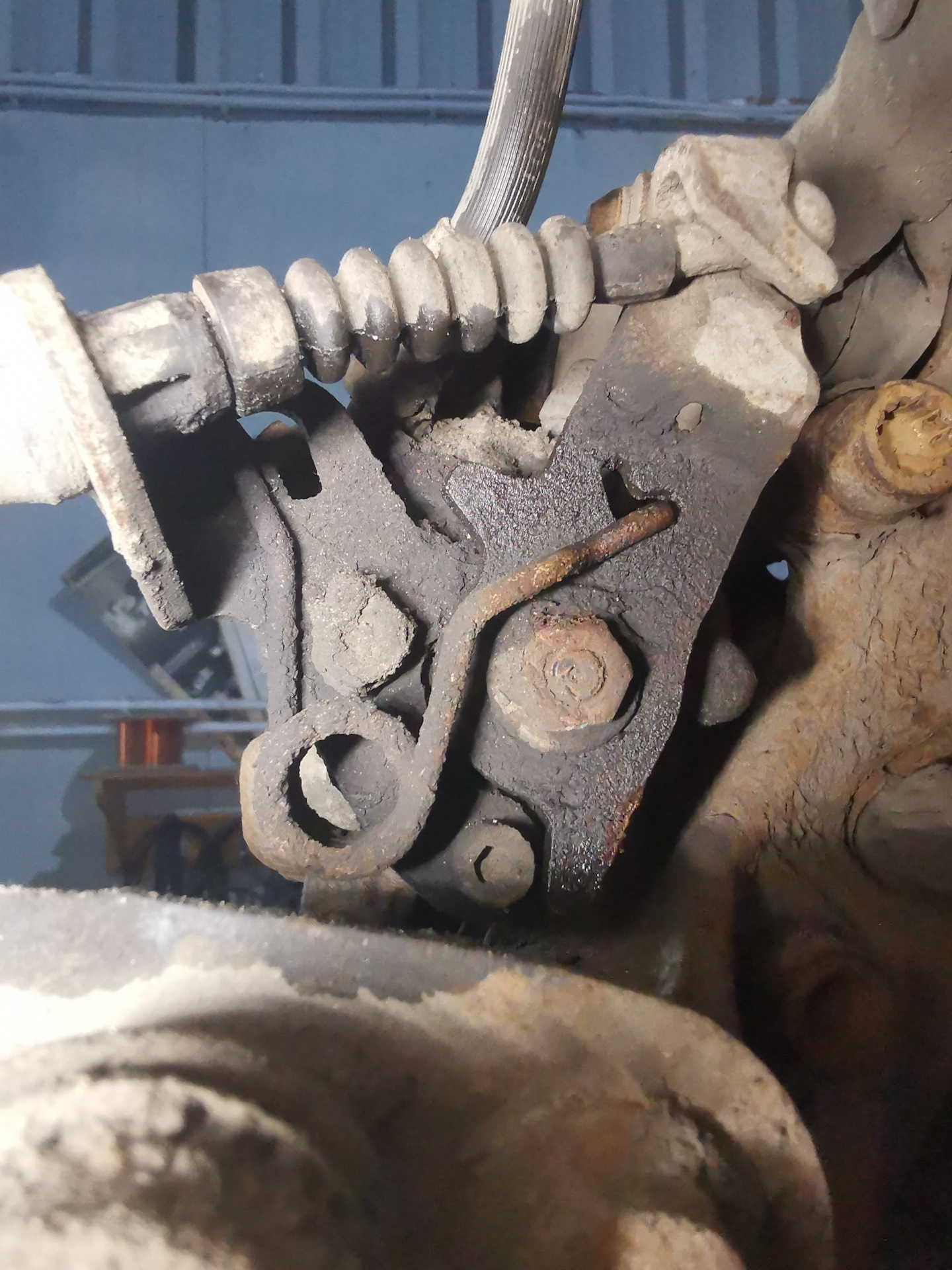

Первая причина,это закисание рычага ручника, рычаг не уходит в свое крайнее правое положение и колодки постоянно чуть подтормаживают.
Как решение можно разработать хода рычага путем качания его в крайние положения, имеет смысл заменить пружины. Многие считают, что причина подклинивания это тросики ручника. Это не так, замена тросика никак решению проблемы не поможет.

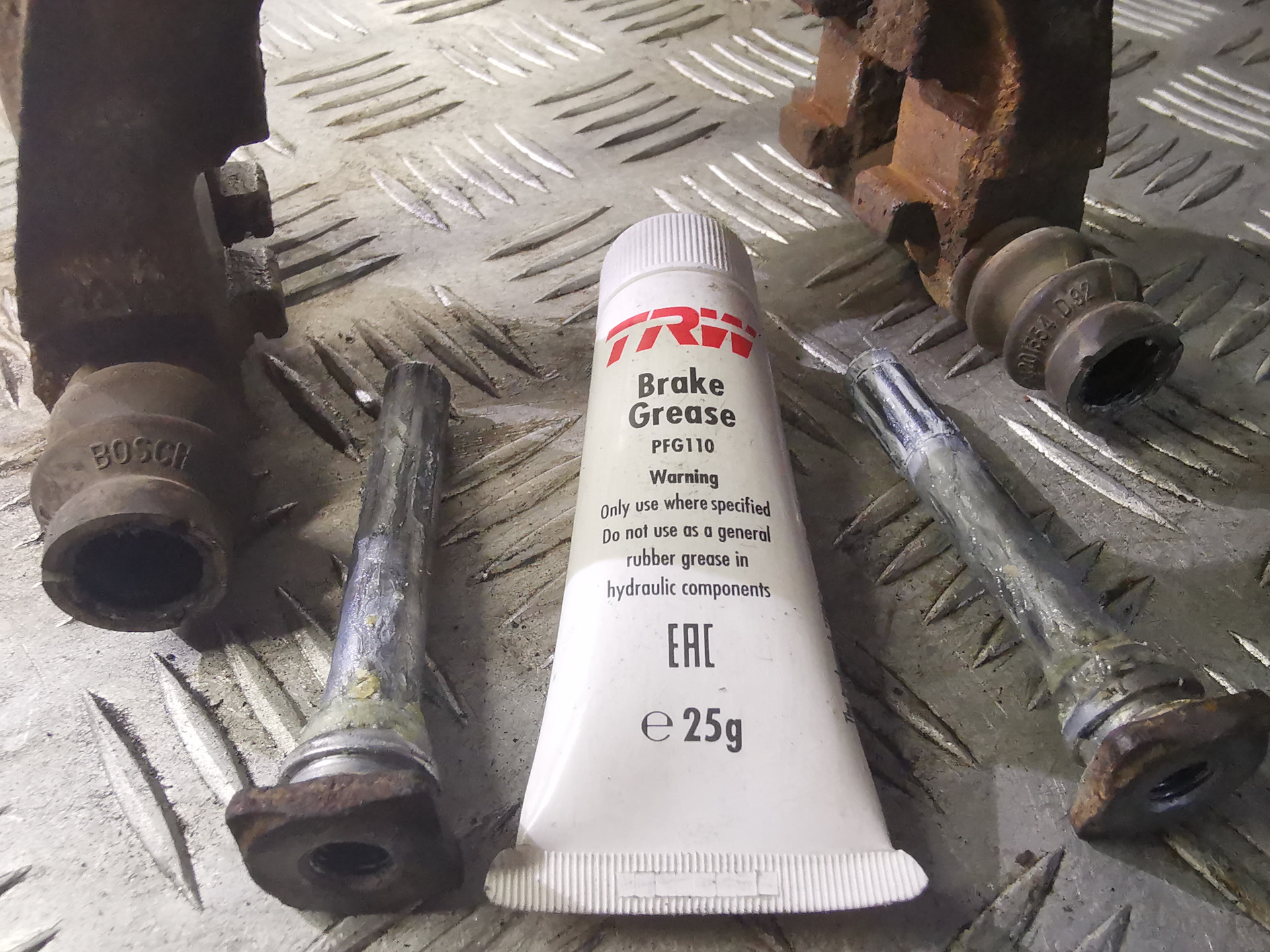

Вторая причина, это направляющие суппорта. При замене колодок их надо протирать и смазывать, лучше специализированной смазкой.
Эту причину я считаю не существенной. В 90% случаев направляющие не закисают, родная заводская смазка качественная, плюс напрвляющие закрыты пыльниками и без обслуживания узел запросто переживет 2-3 замены колодок.

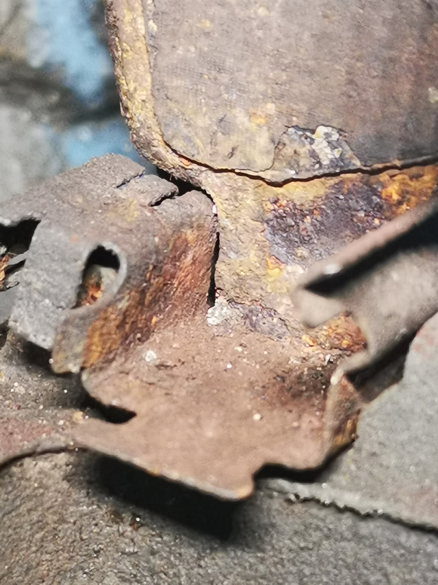

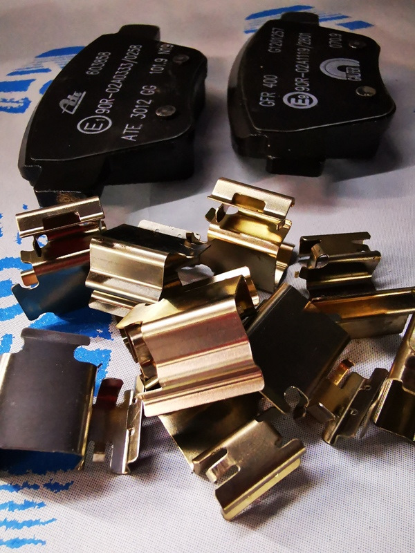

Третья причина довольно существенная. Тут все дело в скобках куда устанавливаются колодки.

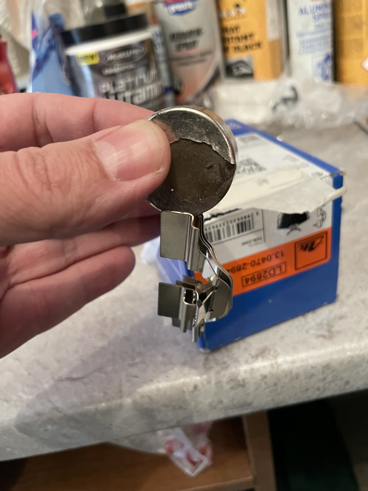

Скобки у брендовых колодок выполнены из слабо магнитной нержавеющей стали, они не ржавеют позволяя колодкам свободно перемещаться.
А вот у некоторых производителей, даже порой брендовых, не буду упоминать их имена. Скобки выполнены попросту из оцинкованной сильно магнитной стали.
Скобки быстро ржавеют и колодки теряют свою подвижность.

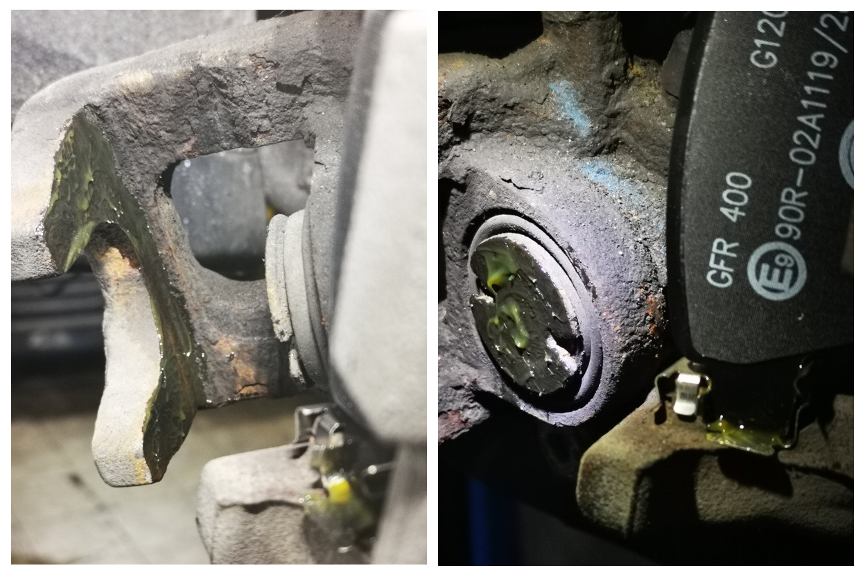

И вот мы видим страшную картину, где колодки попросту закисли . Поэтому скобки для проверки лучше проверить магнитом, слабо магнитятся-нержавейка, сильно-оцинкованная сталь. Если у вас старые скобки выполнены из нержавейки, то лучше оставить их.

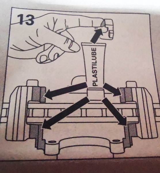

Внутренние поверхности скобок в обязательном порядке нужно смазать специализированной смазкой.
Смазка ATE Plastilube артикулы 03.9902-1001.2 и 03.9902-1002.2 разный объем упаковки.

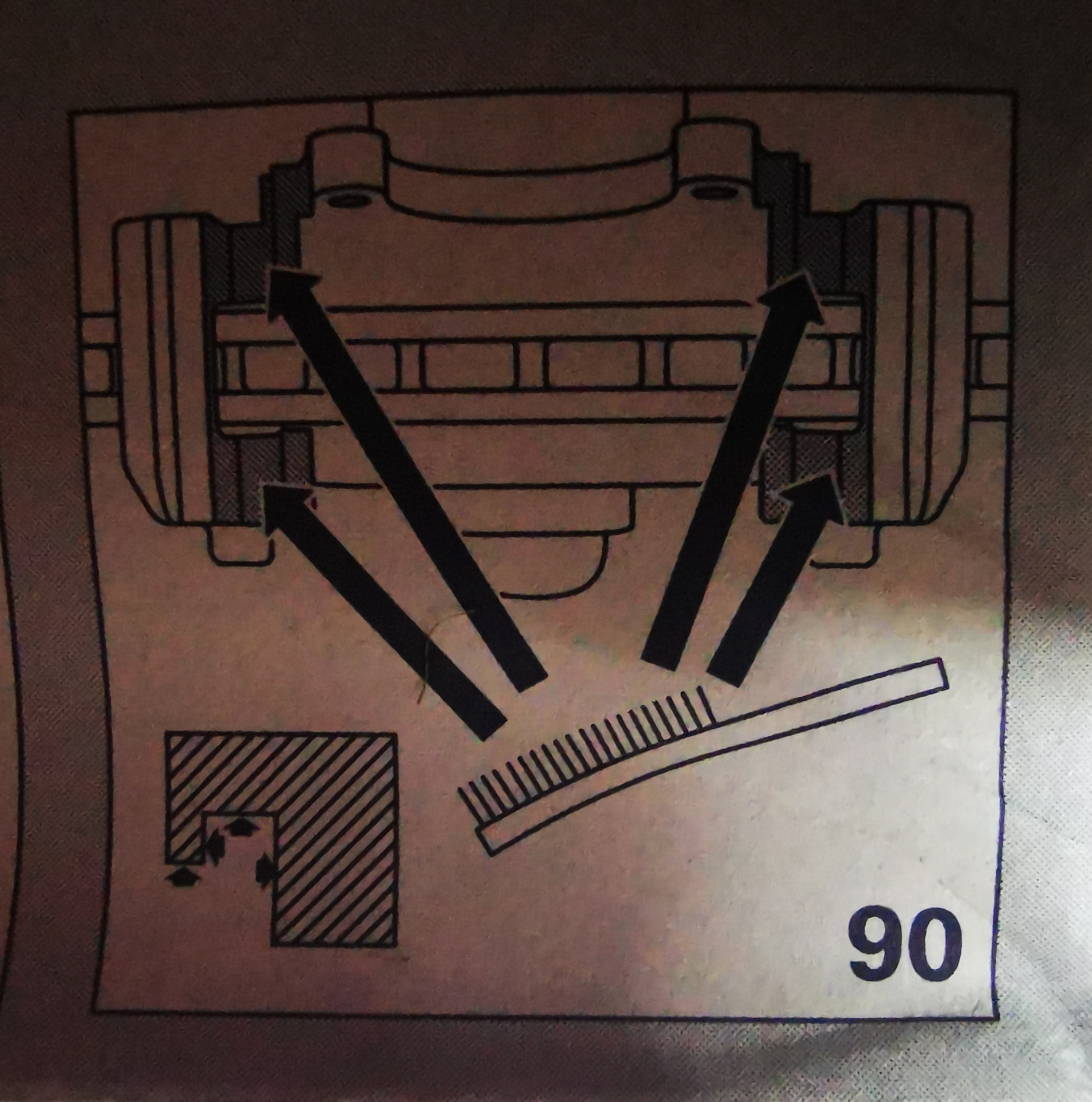

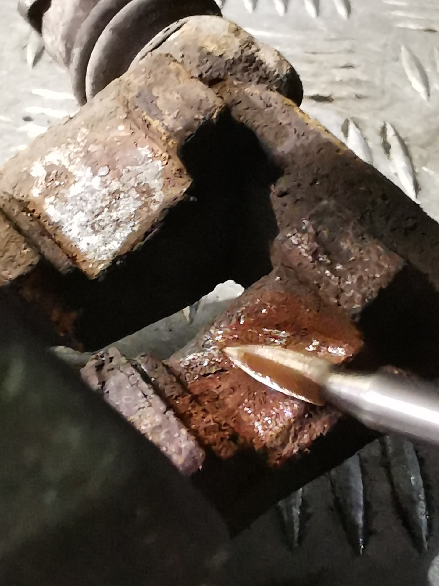

Места куда вставляются скобки колодок сильно корродируют. Поверхность от окислов становится более высокой и скобки попросту не могут полностью утопиться в своих посадочных местах. Что приводит опять же к подклиниванию тормозных колодок.
Инструкция гласит, очистить посадочные места металлической щеткой. Так вот, никакая ручная щетка не снимет сильные окислы ржавчины. Я для этого первоначально использую твердосплавный шабер, если шабера нет можно воспользоваться напильником.
Далее уже использую металлическую щетку на болгарке.

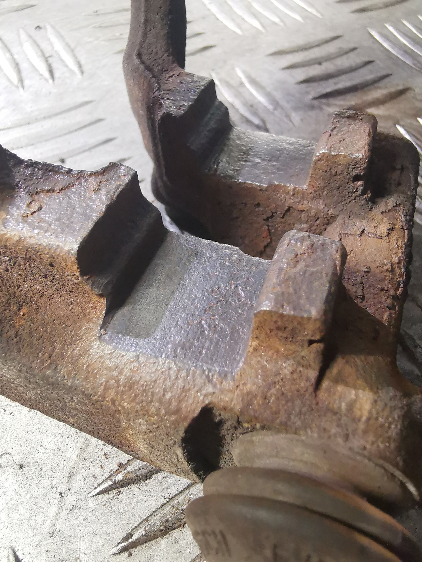

По итогу мы уже видим качественно очищенную поверхность.
Поверхность нужно обработать смазкой, во избежании дальнейшей коррозии.
Вот теперь наши скобки правильно встанут в свои посадочные места. Не забываем смазать внутреннюю поверхность скобок смазкой ATE Plastilube
Также этой смазкой смазываем места прилегания внешней колодки к скобе и поршень.

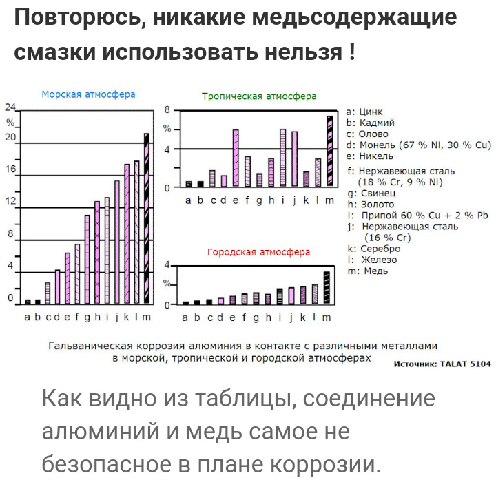

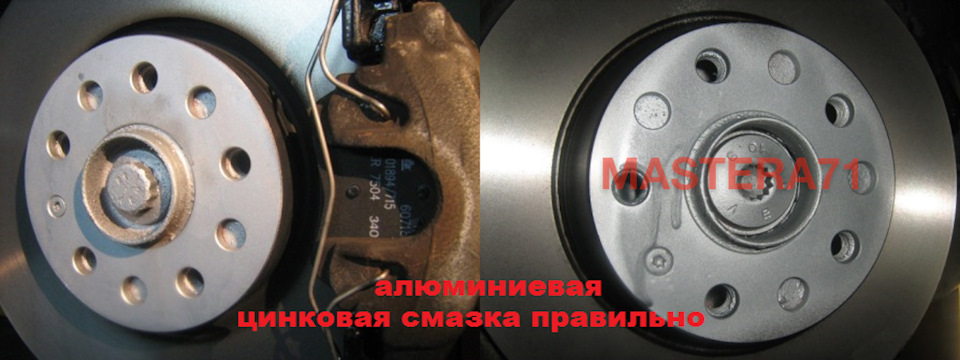

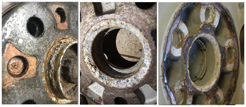

Окончательно собираем узел. Прошу заметить, места прилегания к колесному диску я смазываю не медной, как обычно принято у большинства, а цинковой, алюминиевой, либо керамической смазкой. Во избежании коррозии колесного диска.
Об химической коррозии между различными сплавами я писал ранее Кто то скажет, что этот момент со смазкой несущественен, но если вы не хотите увидеть на своих колесных дисках окислы алюминия после сезонного хранения.
То лучше смазывать диски более подходящей в плане коррозии смазкой. Пример от гуру тормозов docent86 В продолжение

Я недавно сравнивал на намагничивание оригинальные скобы, скобы от АТЕ и скобы от нержавеющие от TRW . Все они были из нержавейки, но у оригинальных которые шли с завода, явно магнитящиеся свойства меньше . Второе место было у АТЕ и третье у ТРВ . Про остальные китайские скобы вообще молчу, они прилипают так, что от неодима еле отдерешь!

ATE Plastilube=Bosch Superfit, на всякий случай))

Александр, подскажите, пожалуйста, какое расстояние должно быть от флажка ручника до его упора (Ваше 1-е фото) при правильно отрегулированный тросиках и отпущенном рычаге ручника?
По 1мм-1.5мм.
olegp1985
Не 1-1.5 мм, а три щелчка ручника.
При этом флажок не должен касаться упора
В эльзе этот зазор тоже указан… 1-1.2мм
Поверхность нужно обработать медной смазкой, во избежании дальнейшей коррозии…(с) сталь, чугунина корозирует от медяшки. Как вариант керамическая тонким слоем или miles ( Хаскёй)смазка

Менял диски тормозные и место прилегания к колесному диску смазал керамической смазкой.
До этого тоже так делал, все отлично. Думаю, так тоже можно?
Хороший вариант.

Не сомневаюсь в Ваших знаниях, но место прилегания к колёсному диску смазываю медной смазкой MOLYKOTE CU-7439 PLUS.Ни намёка на коррозию, как с литыми, так и штампованными колёсными дисками.
Медные смазки бывают разными.
да пока там гальваника сработает — у тачки будет 5й владелец )))))
а вот если вообще ничем не мазать — то уже и первый может удивиться!
отечественные соли они такие )))
Я это и хотел донести до автора.Два раза в год ставятся/надеваются колёса.Ничего там за полгода не закиснет.Скрин с его предыдущего поста.
