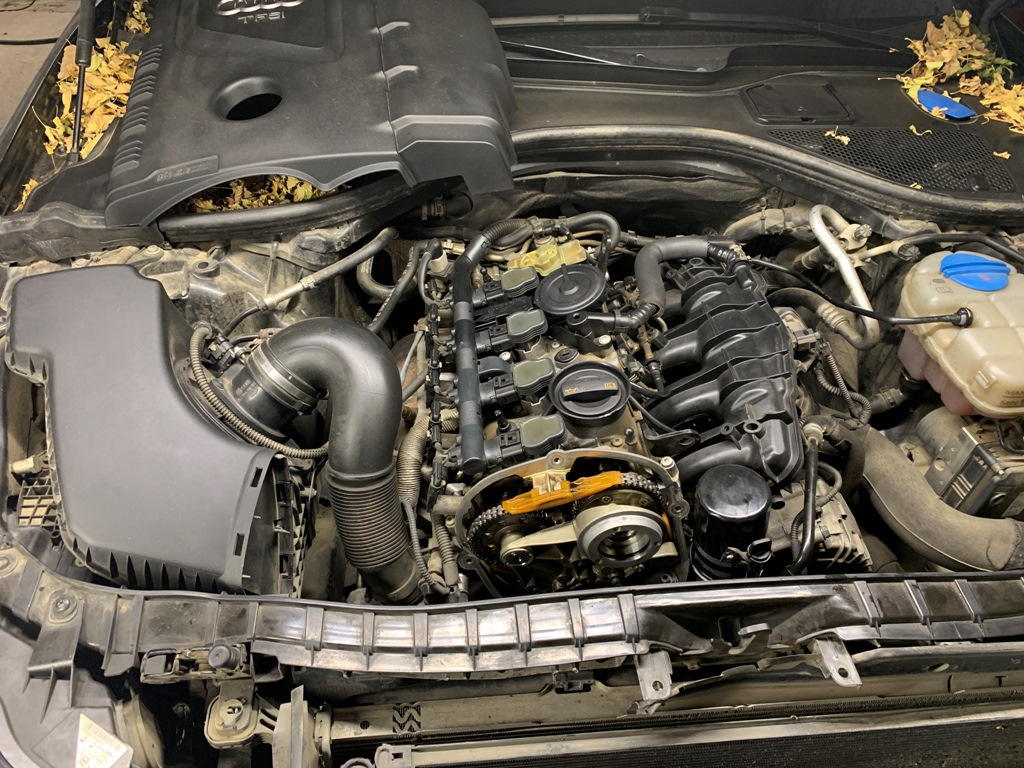

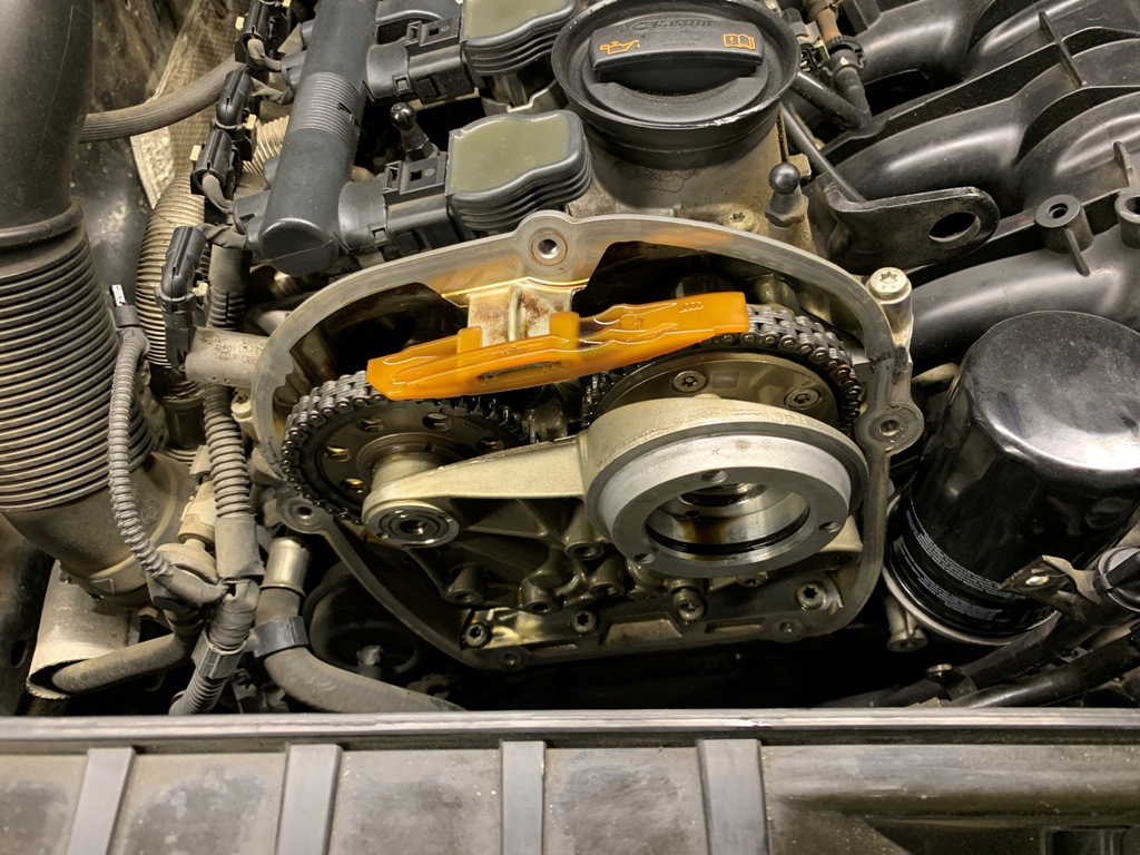

Пробег — 200000 км.

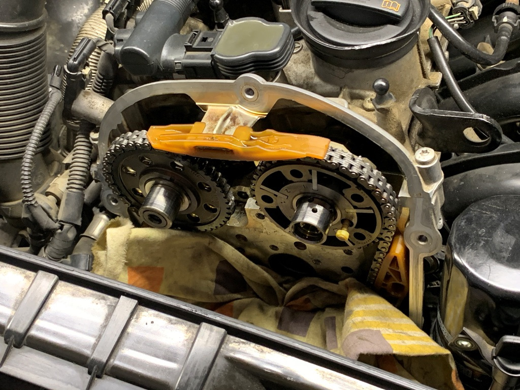

Отчётливый звук "дизеления" говорит нам о том, что лопатки фазорегулятора имеют значительную выработку. Заводское решение — замена впускного распредвала, что дорого.

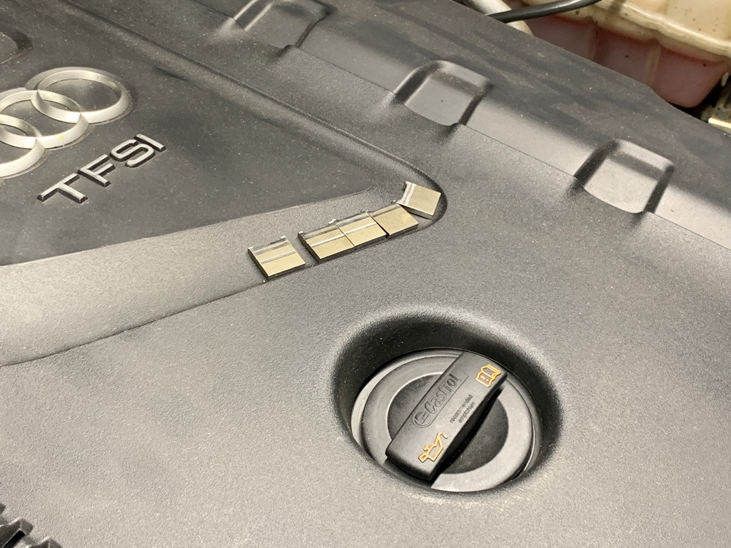

На помощь к нам давно пришел Валерий Юрьевич со своими лопатками с ником papa426 на D2.
Итак…

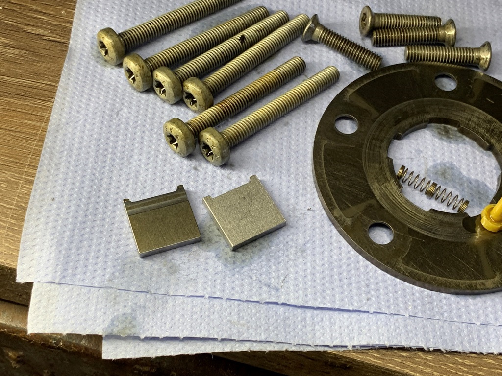

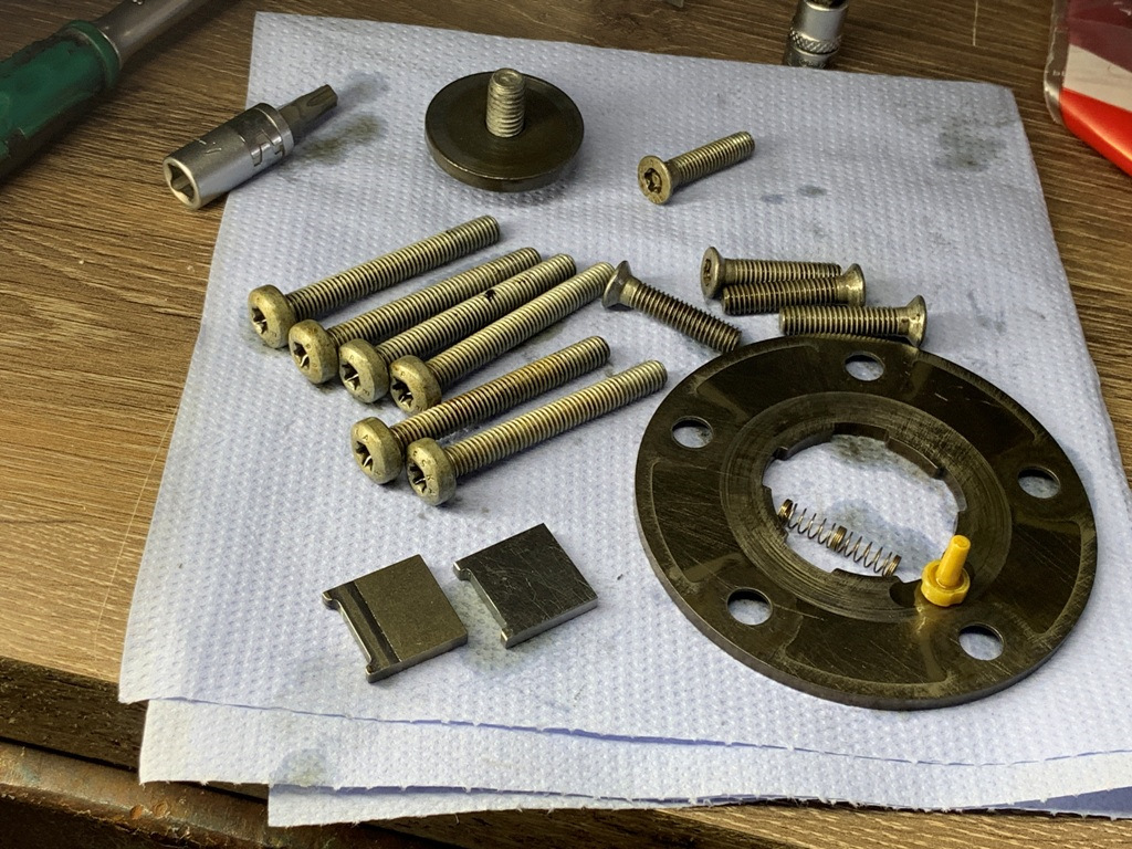

Для замены потребуются более менее ровные руки, внимание, некий инструмент и не большой перечень запчастей:
— лопатки фазорегулятора;
— уплотнительное колечко опоры РВ — N91000101
— прокладка электромагнитного клапана — 06H103483D
— прокладка верхней крышки ГРМ — 06H103483C

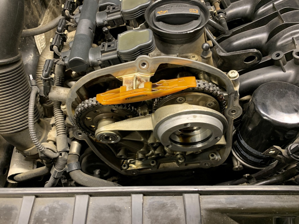

Дизеление ушло — владелец рад, что мне, тоже, приятно)
Номера указал по оригиналу, но можно и заменители, это уже каждый сам решает…
По желанию хозяина автомобиля, мною были заказаны и установлены прокладки-аналоги от сторонних производителей.
