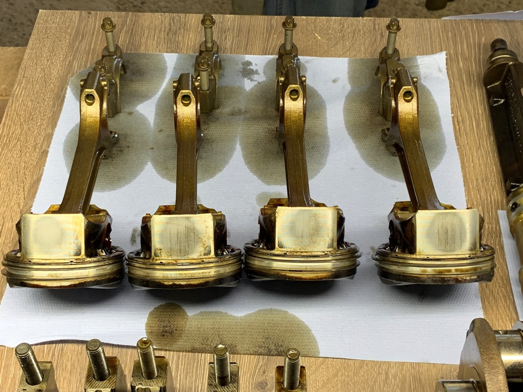

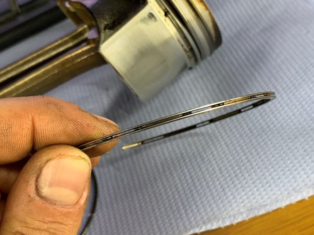

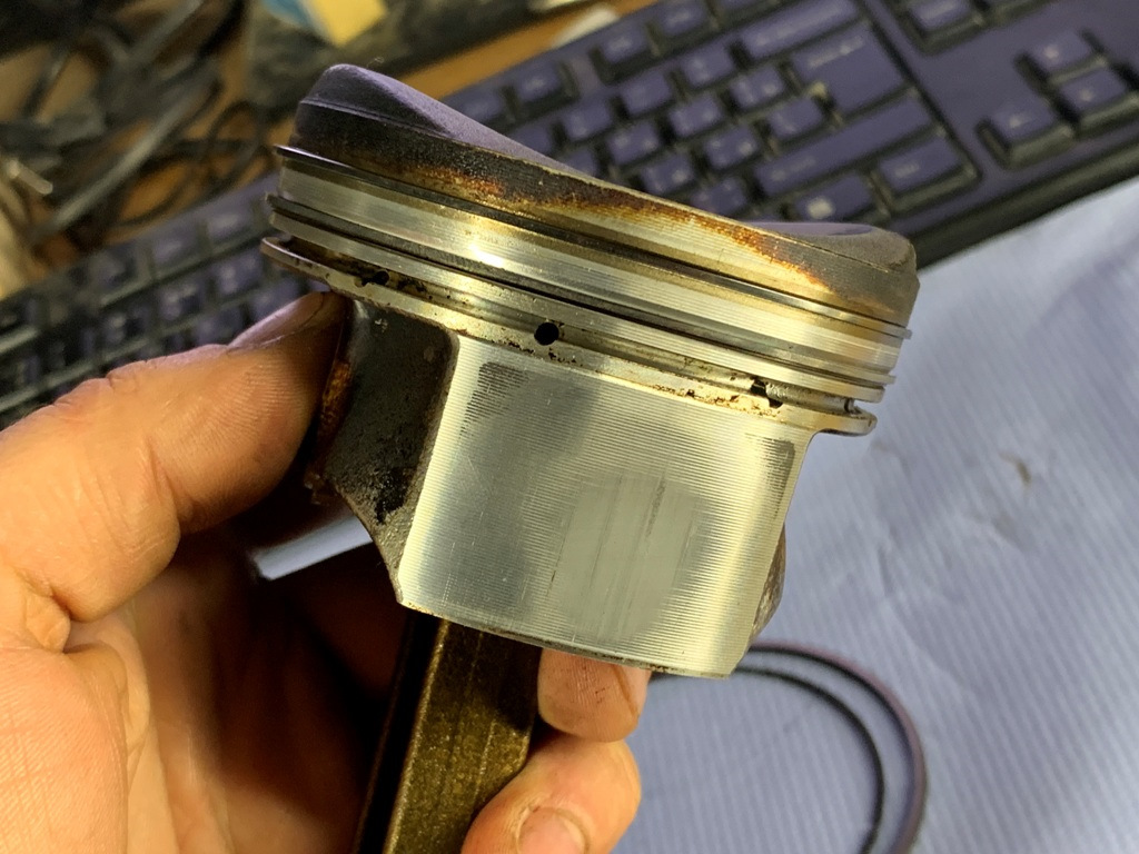

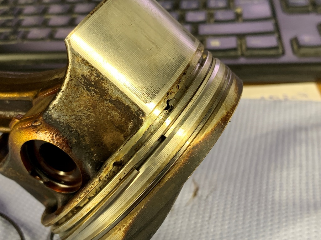

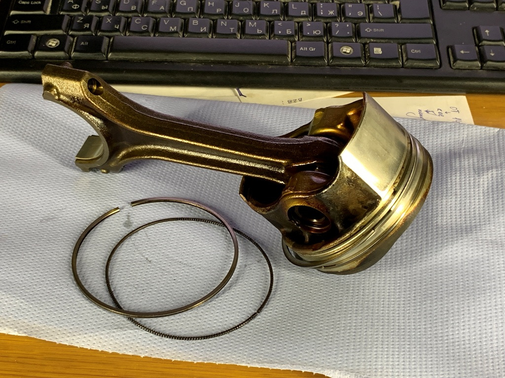

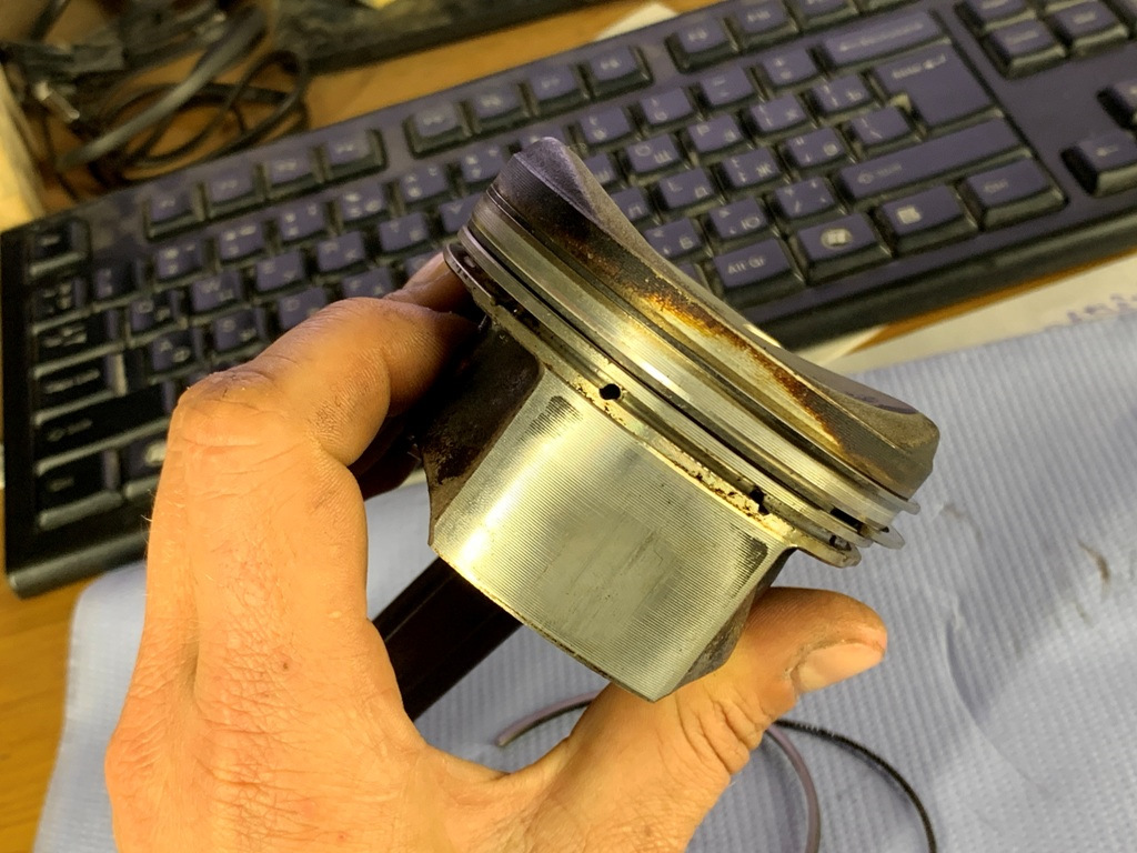

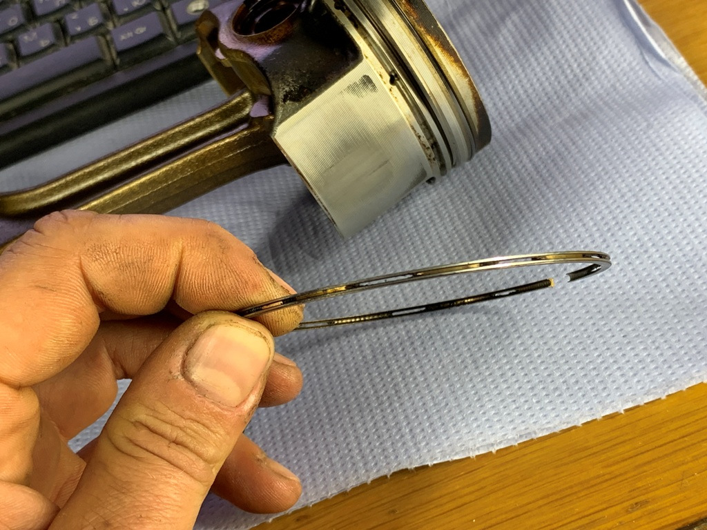

Двигатель принадлежит PASSAT B6 с пробегом в 230000 в коробке, до раскоксовки расход масла был 1л./1000 км. После процедуры фактический расход засечь не удалось по известным причинам, но за 500 км пройденного пути, масло осталось на месте. После чего двигатель был разобран.
Что я там увидел…

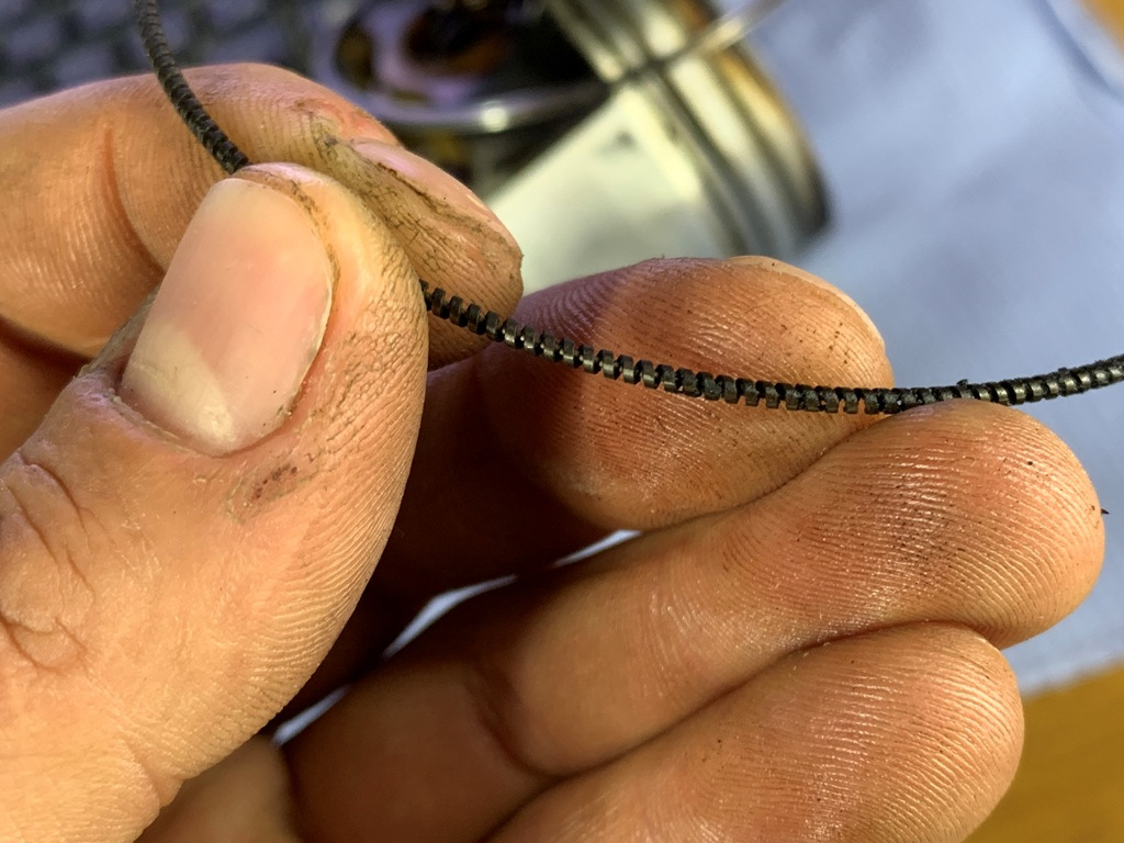

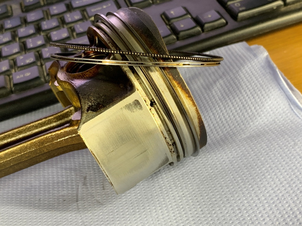

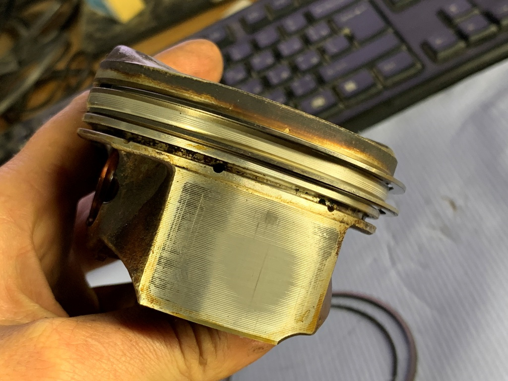

Да ничего, кроме естественного износа юбок поршней и реально отмытых маслосъёмных колец, ничего. Поршни эти изначально оснащены коробчатыми маслосъёмными кольцами с дренажными отверстиями в виде прорезей.
После демонтажа из блока, с поршнями и кольцами я ничего не делал, не чистил, не мыл, не ковырял. Поршни на фото — как есть после разборки двигателя.
Дальше всё на фото.

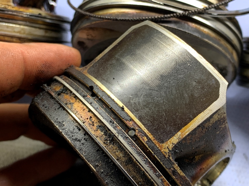

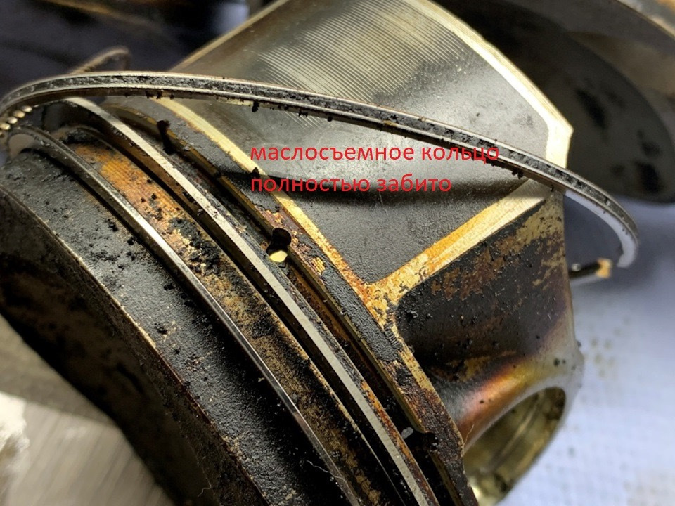

Для наглядности приведу пример обычного заменённого в связи с масложором поршня с CDAB мотора с пробегом 70 т.км. Обратите внимание на посадочные места колец…
