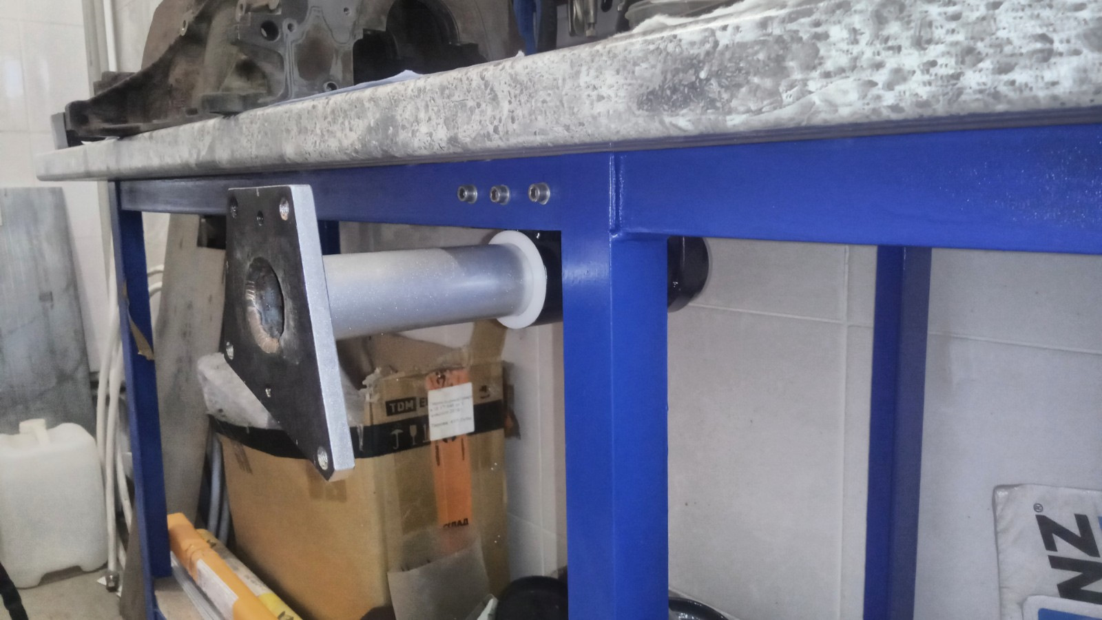

А, между тем, необходимость собрать как минимум два BMW M42B18 в межсезонье у меня имеется. Решил организовать себе нормальное, удобное рабочее место под задачу. Поскольку "редукторный" кантователь в эксплуатации показал себя изумительно, то логичным оказалось дополнить его адаптером на блок мотора, и забыть о проблеме.

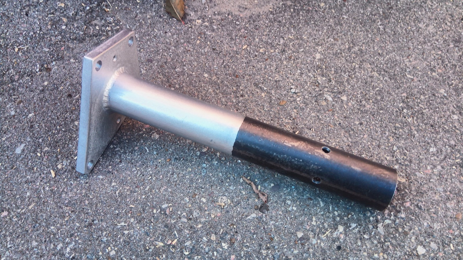

Адаптер представляет из себя стальную плиту толщиной 10мм с отверстиями под болты, приваренную к отрезку трубы:
Крепится к блоку вместо лапы двигателя, со стороны выхлопа. На мой взгляд, это максимально удобный вариант. Позволяющий полностью собрать весь мотор, включая впуск и маховик со сцеплением, за один подход. Универсальность да, отсутствует как класс — она мне не нужна, я не настоящий моторист и закрываю только свои личные нужды.

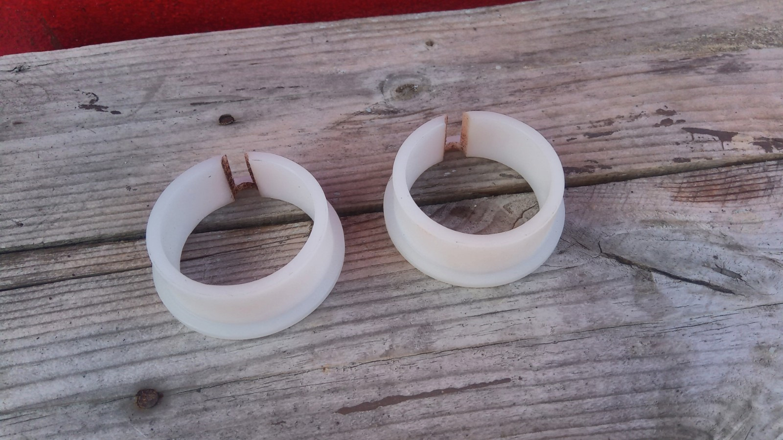

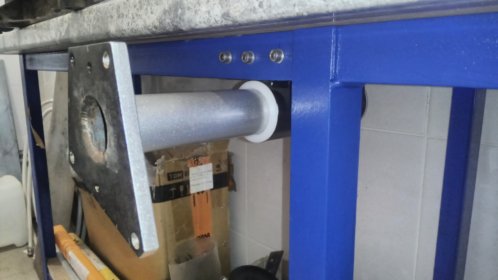

Поскольку ответная часть устройства, закрепленная на верстаке, делалась под трубу большего диаметра, то пришлось выточить пару капролоновых подшипников. Которые, с одной стороны, компенсировали разницу в диаметрах, а с другой — убрали лишние зазоры, свойственные решениям "труба в трубе":
Собирается все таким образом:

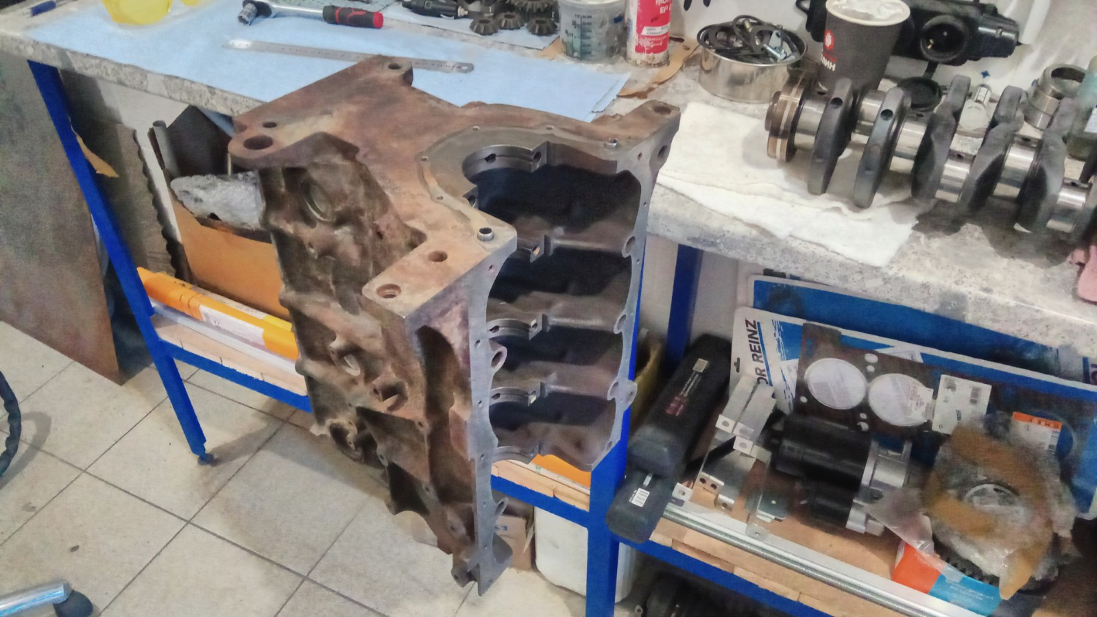

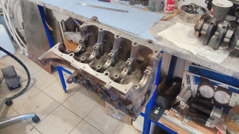

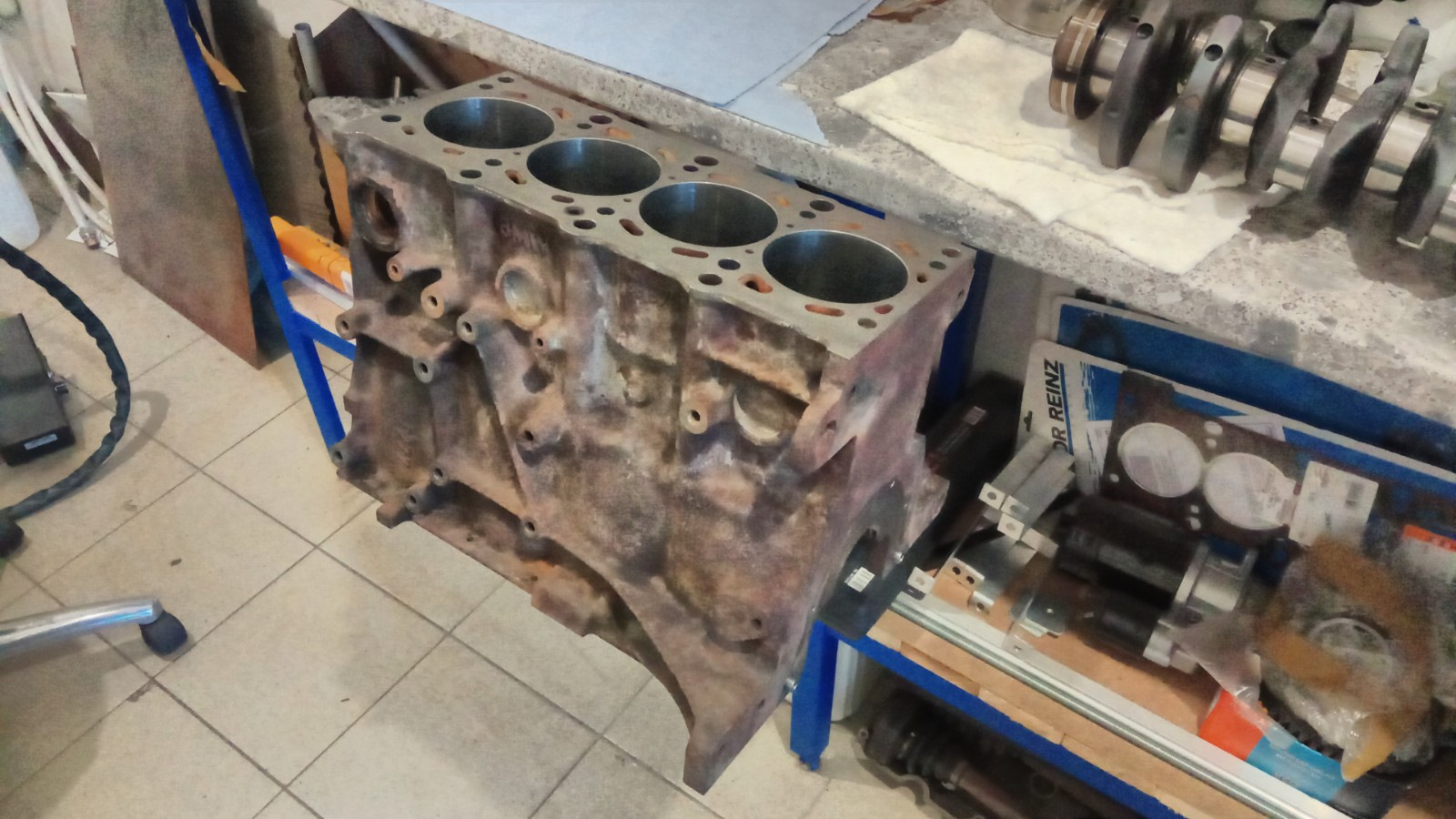

А со смонтированным блоком выглядит так:
Доступ везде отличный, висит жестко, места занимает минимум. Я вполне доволен результатом. Чего и требовалось!

Прикольная идея, главное да, чтоб верстак закреплён был.
Удобно и технично, отличное решение.
А почему два мотора? Второй запасной?
Второй клиентский.
А двигатель в сборе не перевернет все набок с верстаками?
Нет. Верстак заанкерен к стене.
А шов между трубой и плитой — загляденье 👍
Их два, с обеих сторон плиты.
Загляденье х2 😁
