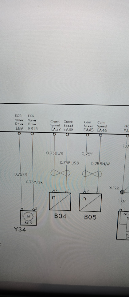

Сопротивление создаёт сам датчик. Возможно когда кто то что искал, зондом могли в фишке ЭБУ расширить контактную группу и теперь теряется контакт. Плюс проверьте провода, их часто перетирает на углу и над компрессором. Самый лучший вариант, осцилографом проверить: идут ли импульсы с датчика.
По импакту, написано проверить сопротивление на выходе из ЭБУ.
При отключенных датчиках.
Так на датчике КВ оно есть.
На датчике РВ его нет…
Чем меришь?
У меня ea37-38. — 10kOm
Ea45-46. -1.12MOm.

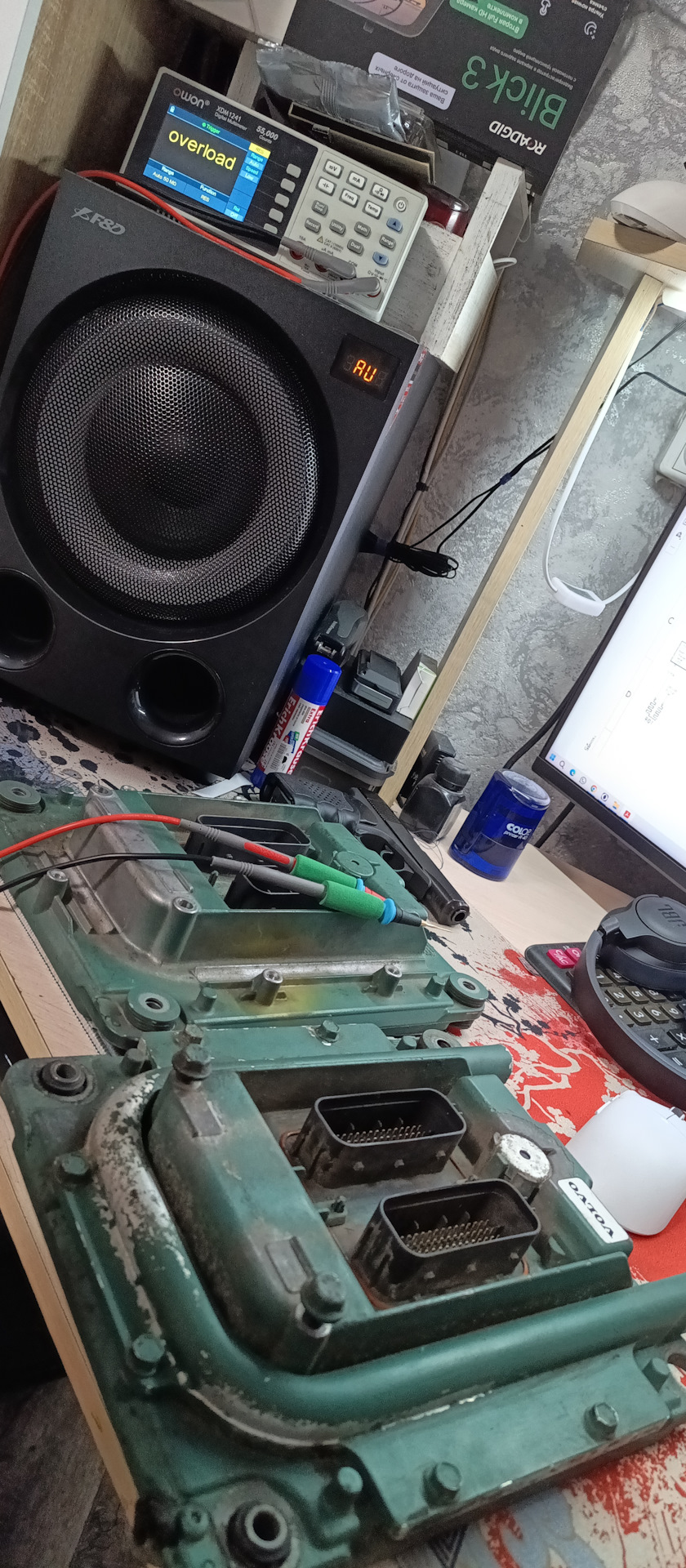

Блок от 4 серии лежит под рукой
Меряю цешкой.
Пины не помню.
На КВ 10Ком
На РВ ноль.
Меряю на разъёмах, от ЭБУ к датчику
На самом ЭБУ померь. Сейчас на блоке от 2 серии померил, показания такие же как на 4

У меня импакт рисует коленвал 750-950 ом, распредвал 3-4 кОм.
У меня в любом положении РВ ноль кажет.

Плюс, когда меришь сопротивление, не забудь менять разрядность замера сопротивления. Если будет стоять на килоомах, а мерить будешь мегаомы, то по итогу получишь ноль, обрыв цепи…
