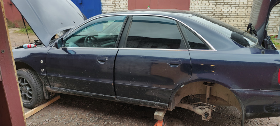

В этот раз корефан купил себе Audi A4 B5. Машина 97 года, состояние соответствующее году + похабная эксплуатация, зато ценник очень вкусный. Ну да ладно.
Друган намутил мне задний рестовый бампер в полном сборе и привез его мне, за это я решил ему сделать маленькое Т.О.
Итак. Непонятки были с задними тормозами и гудящими задними подшибосами.
