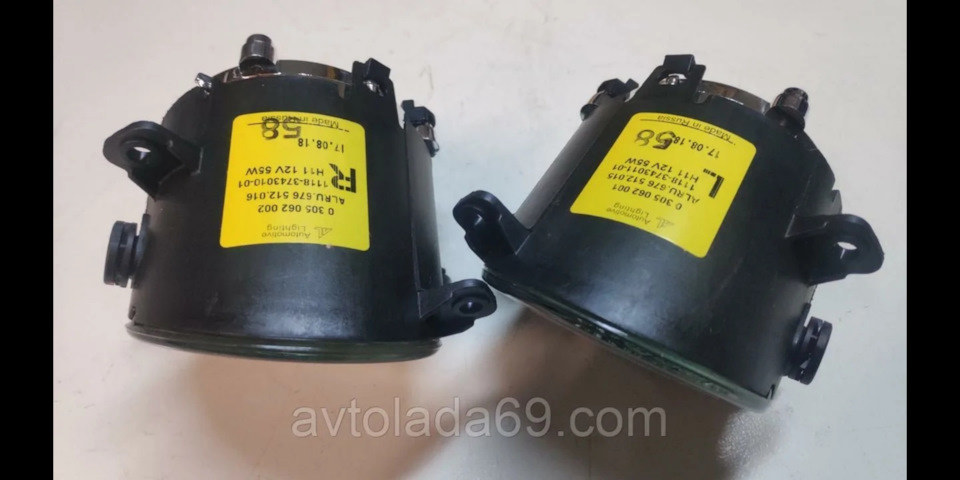

2) Это сами противотуманки, честно скажу, что так же видел много разного говна от 900 р. До 4000 р. С криво и косо приклеенными стеклами и облоем от литья пластмассы и.т.д. Держал в руках оригинальный Киржач с с тонкими и криво вклеенными стеклышками — ГОВНО, не берите. Остановился на BOSCH, но это конечно же не он, но качество достойнейшее даже на ощупь, правда вот продается сразу с комплектом накладок к бамперу от первой калины 1118, артикул: 676512015016_фары противотуманные ваз- 1118/2190 BOSCH
Обратите внимание на то, что сверху этих фар находится клапан для стравливания испарины, подобно киржачевским, только другого расположения, формы и конструкции, верхний клапан в
виде пипки будет мешать при установке ПТФ на гранту с бампером ЛИФТБЕК, придется немного подпилить бампер, все это скроется под накладками ПТФ и не будет видно глазу. Данные фары обошлись мне в интернет Магазине АВТОПИТЕР по цене 2400 р.

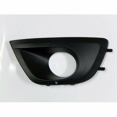

3) Что понадобится — это накладки ПТФ на бампер — необходимы для калины первого поколения и для калины 2 и гранты с бампером ЛИФТБЕК. Пример артикулов приведу для гранты с бампером типа ЛИФТБЕК, цена левой и правой накладки суммарно в магазине АВТОПИТЕР составила у меня 540 рублей.
