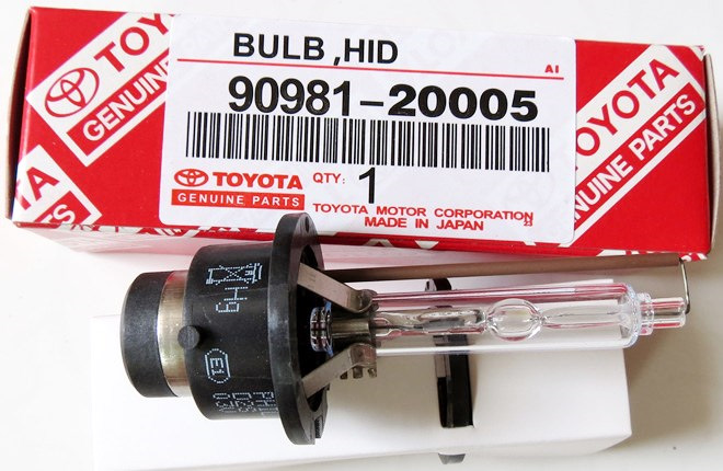

1.Лампа ближнего света — 90981-20005 — 85V 35W

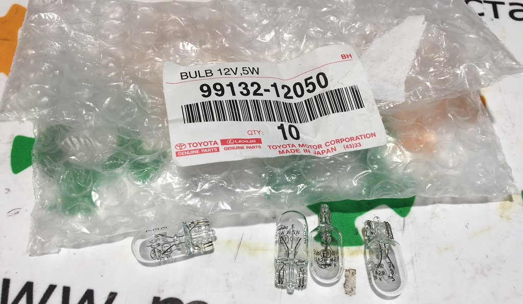

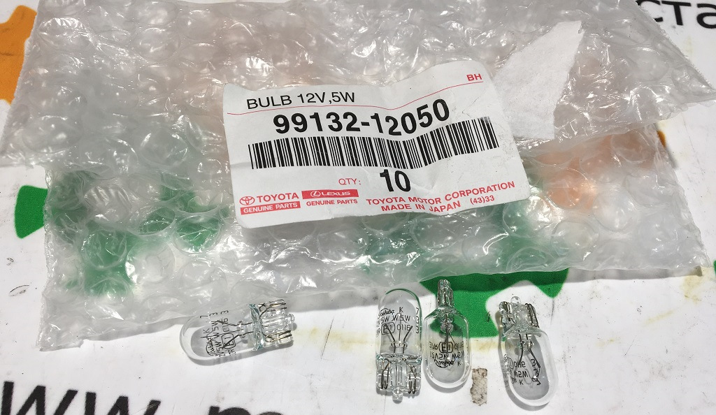

2.Лампа габарита переднего — 99132-12050 — 12V 5W

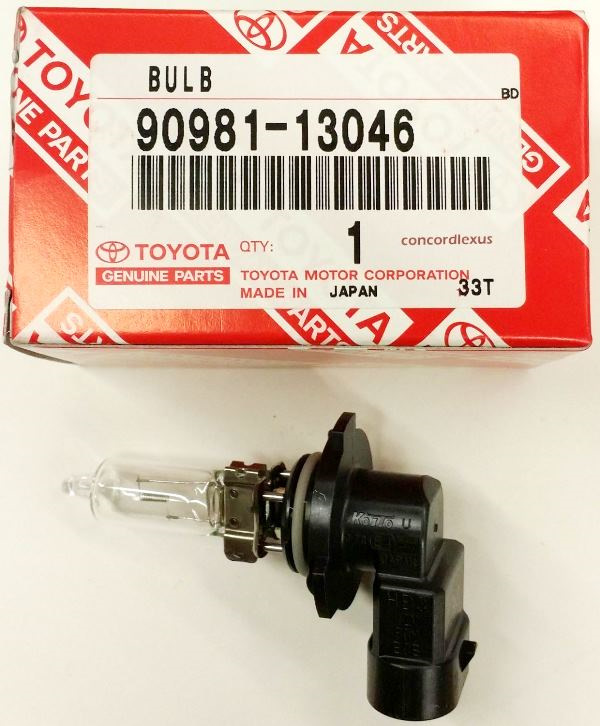

3.Лампа дальнего света — 90981-13046 — 12V 65W

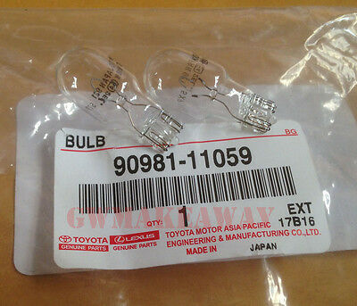

4.Лампа заднего хода — 90981-11059 — 12V 16W

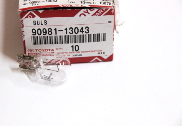

6.Лампа поворотников передних/задних — 90981-13043 — 12V 21W

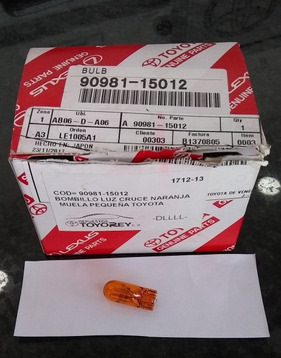

7.Лампа повторителя поворотника (в крыло) — 90981-15012 — 12V 5W

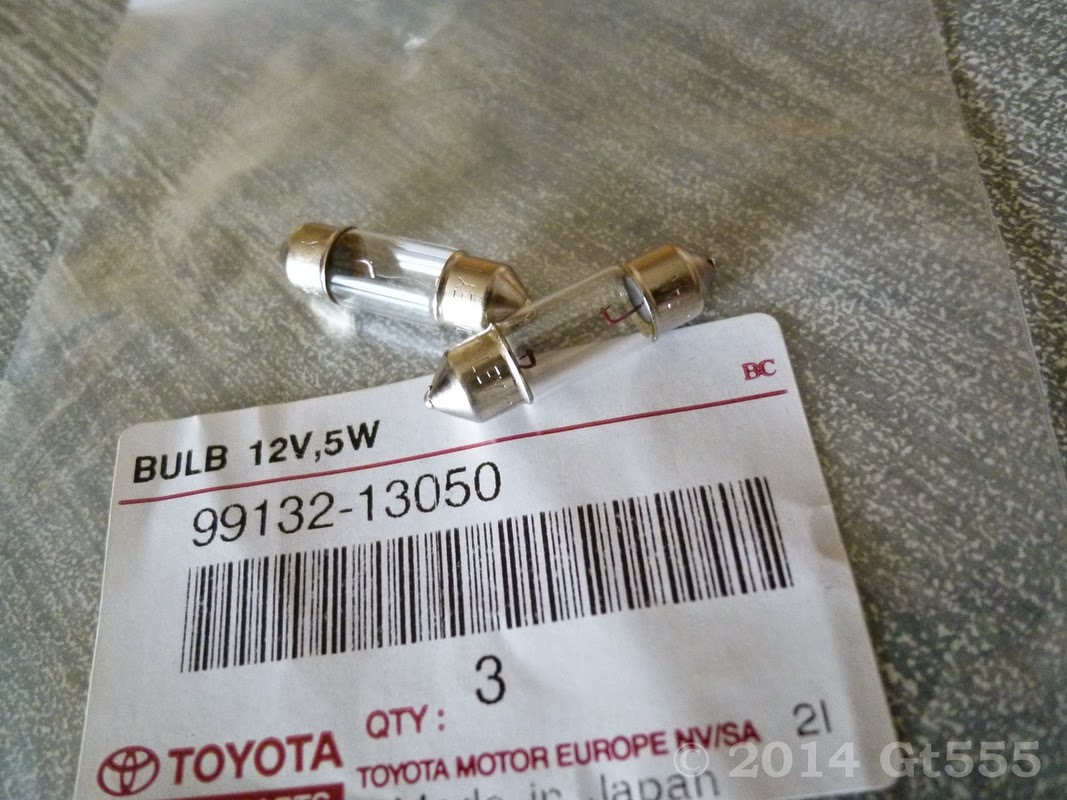

8.Лампа подсветки багажника боковой — 99132-13050 — 12V 5W

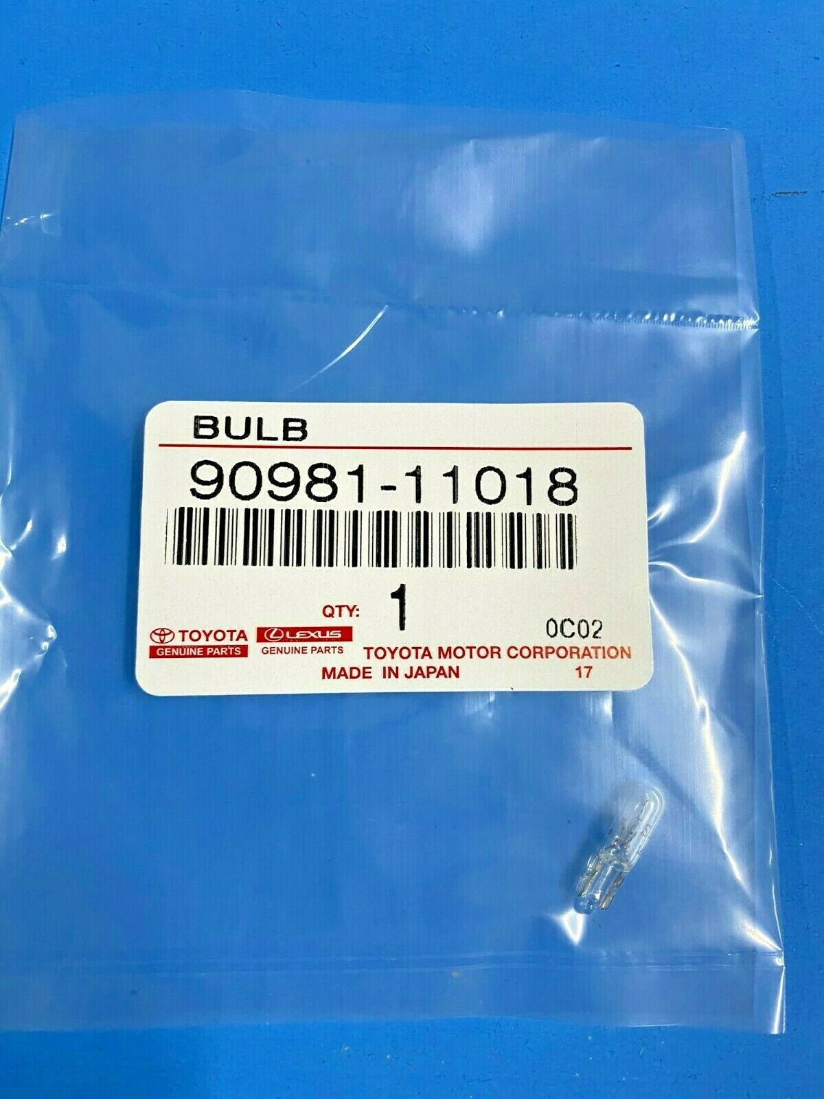

9.Лампа подсветки бардачка — 90981-11018 — 12V 1.2W

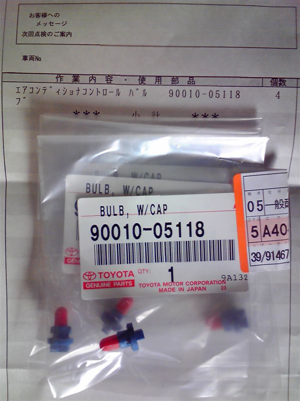

10.Лампа подсветки блока климат-контроля (не мультик, не swing) — 90010-05118 — 14V 1.12W

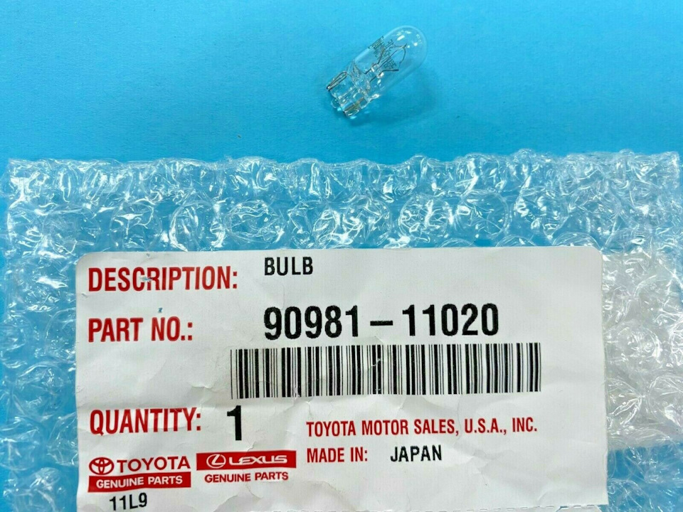

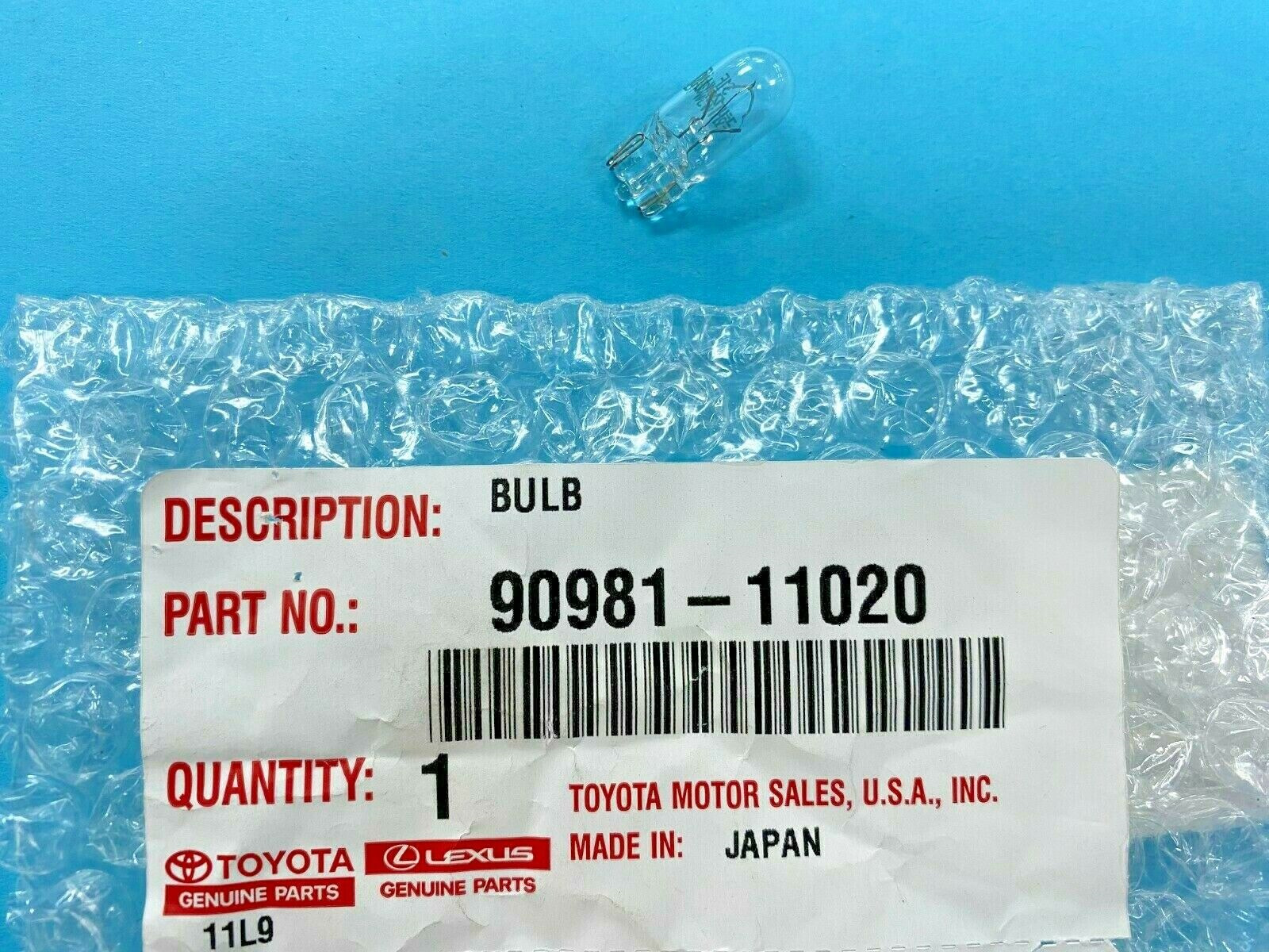

11.Лампа подсветки двери — 90981-11020 — 12V 3.8W

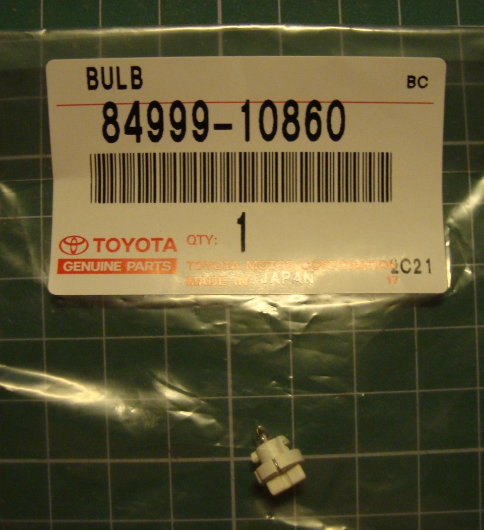

13.Лампа подсветки кнопки аварийки — 84999-10860 — 14V 0.91W

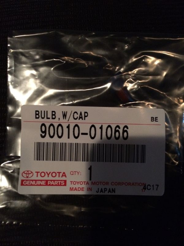

14.Лампа подсветки кнопки выбора режимов трансмиссии — 90010-01066 — 14V 0.56W

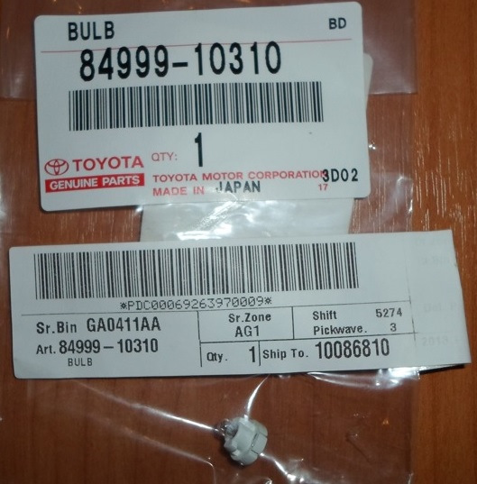

15.Лампа подсветки кнопки обогрева зеркал No.1 — 84999-10310 — 14V 0.91W

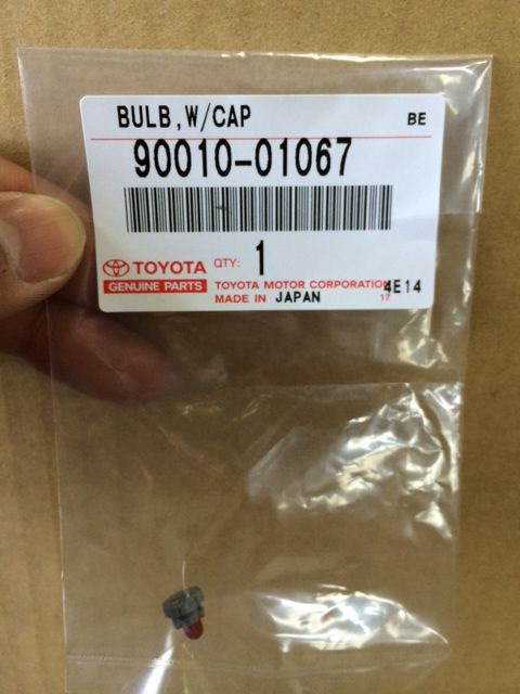

16.Лампа подсветки кнопки обогрева зеркал No.2 — 90010-01067 — 14V 0.91W

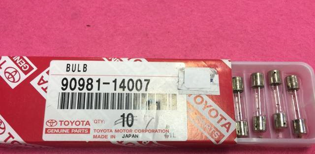

17.Лампа подсветки козырька солнцезащитного — 90981-14007 — 12V 3W
18.Лампа подсветки номера — — 99132-12050 — 12V 5W

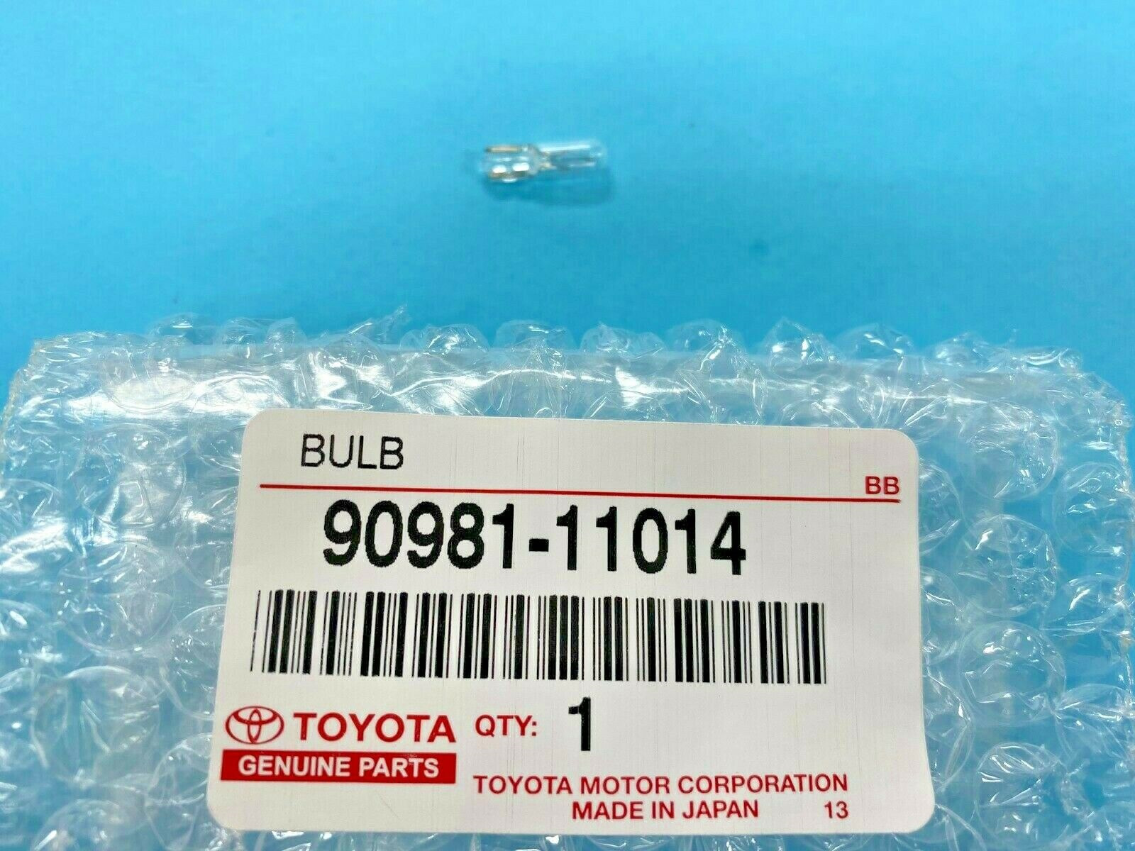

19.Лампа подсветки пепельницы — 90981-11014 — 14V 1.4W

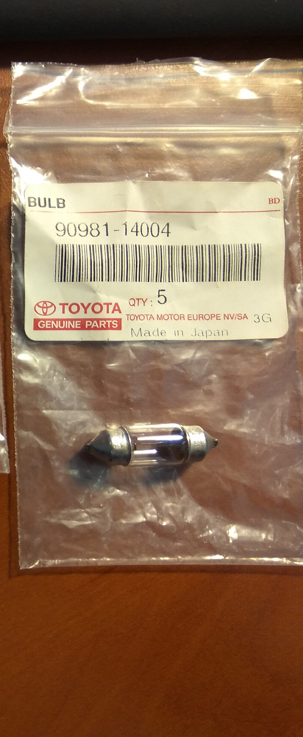

22.Лампа подсветки салона потолочной (центр/багажник) — 90981-14004 — 12V 8W

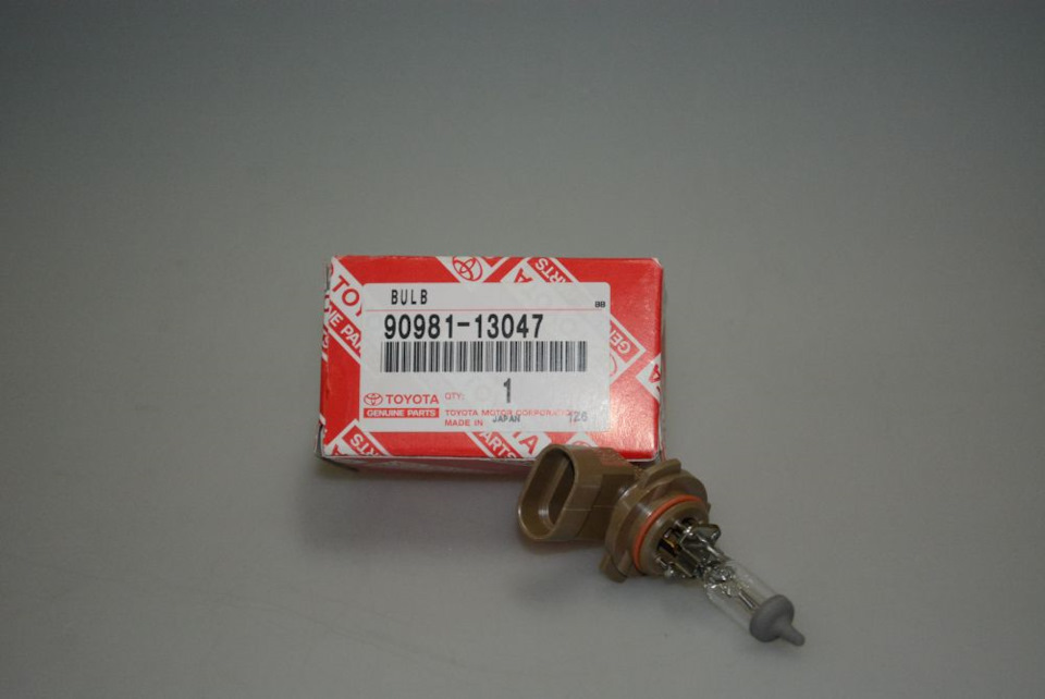

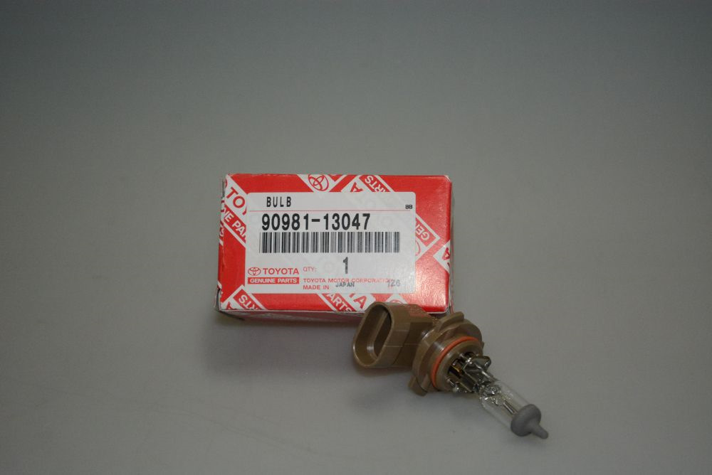

23.Лампа противотуманки — 90981-13047 — 12V 55W
24.Лампа селектора АКПП — 90981-11014 — 14V 1.4W

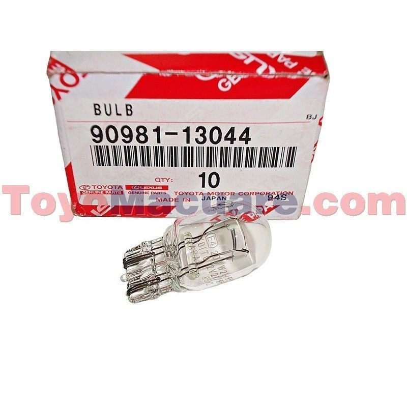

25.Лампа стоп/габарит задний — 90981-13044 — 12V 21/5W

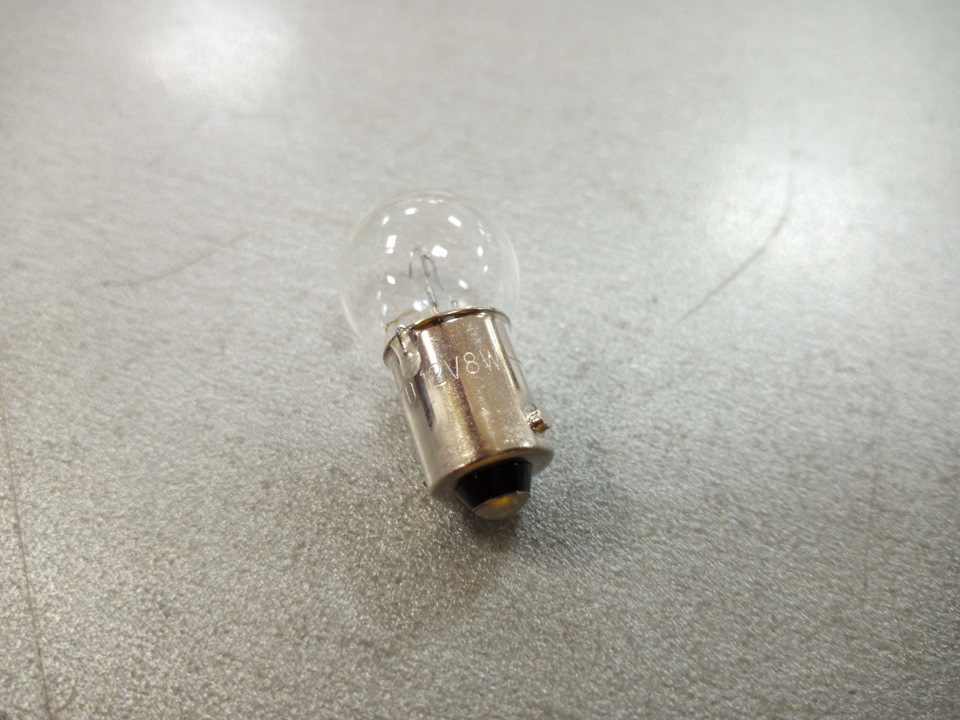

26.Лампа штурманского света — 90981-12020 — 12V 8W
