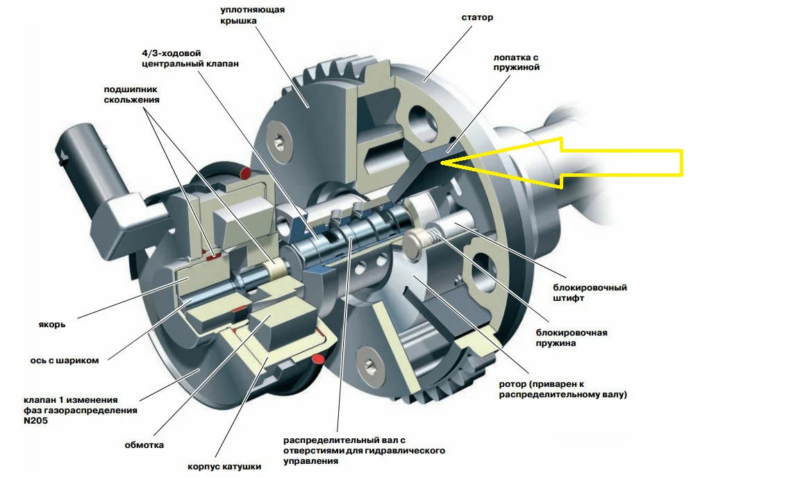

Двигатели второго поколения 1.8 tsi (2.0 tsi) серии EA 888 с цепным приводом газораспределительного механизма оснащены регулятором фаз или как его еще часто называют фазорегулятором. Механизм регулирует фазы газораспределения для эффективной работы силового агрегата. В частности он компенсирует и растяжение цепи ГРМ.
Производя регулировку, механизм изнашивается, особенно при компенсации серьезного растяжения цепи. Поэтому не стоит тянуть до «последнего» с обновлением цепного привода, заставляя работать регулятор фаз в крайних положениях.
При износе лопаток регулятора появляется звук, вызванный свободным ходом лопаток от износа. Внешне это проявляется как «дизеление». Заменить регулятор фаз отдельно не получится, это единая деталь с распределительным валом, по очень не дешевой стоимости.

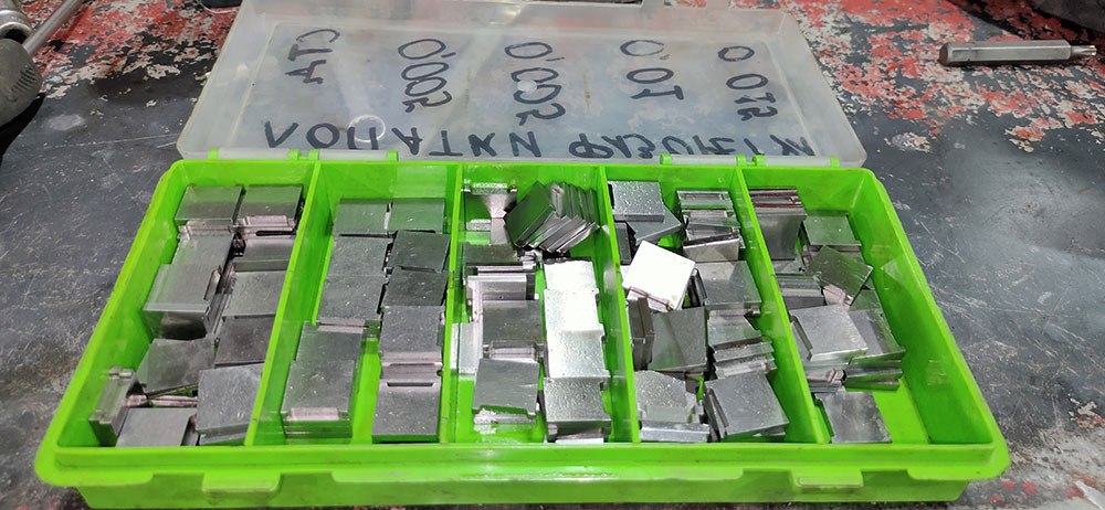

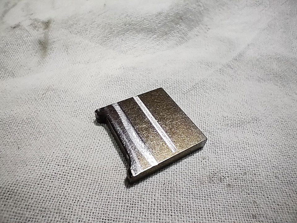

Из хорошего: на втором и первом поколении двигателей лопатки можно заменить (на третьем уже нет). Их нет в продаже по официальным каналам, но есть люди, умеющие правильно их изготовить papa426

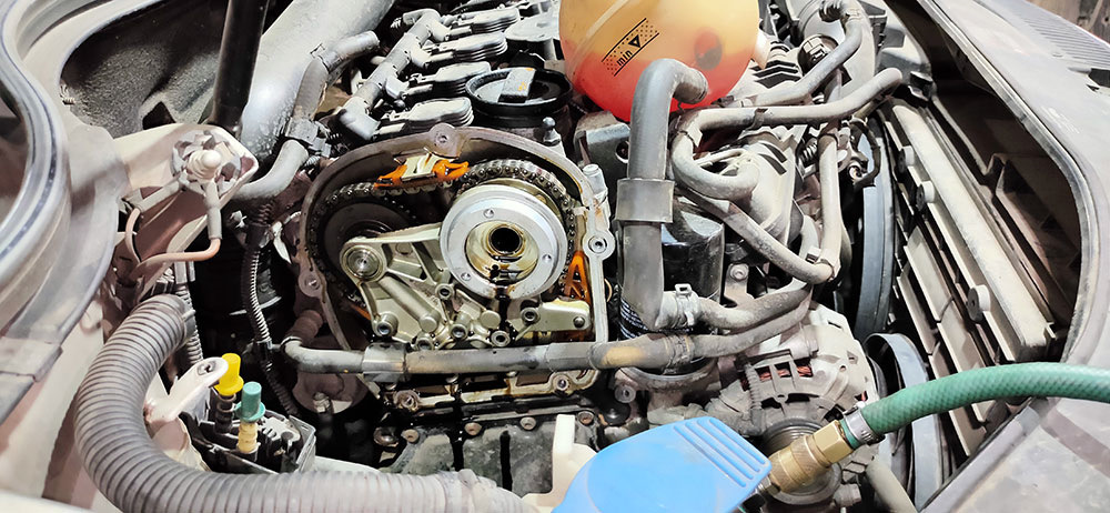

Конкретно на данном автомобиле Фольксваген Пассат Б6 были использованы 3 разных размера лопаток. Такая картина случается довольно часто, поэтому заранее точно и однозначно не всегда можно определить необходимый размер. При равномерном износе, если лопатки не менялись, то скорее всего подойдет 1й ремонтный, но может быть и как в данном случае.
Видео износа

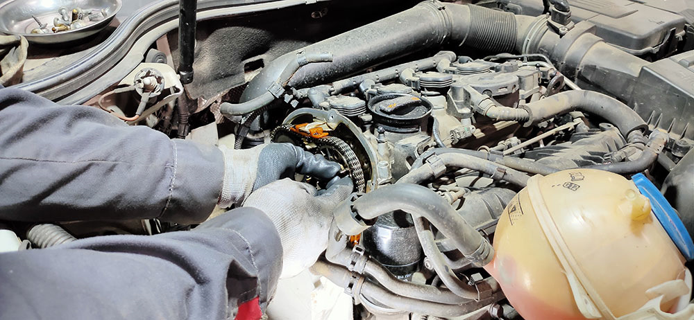

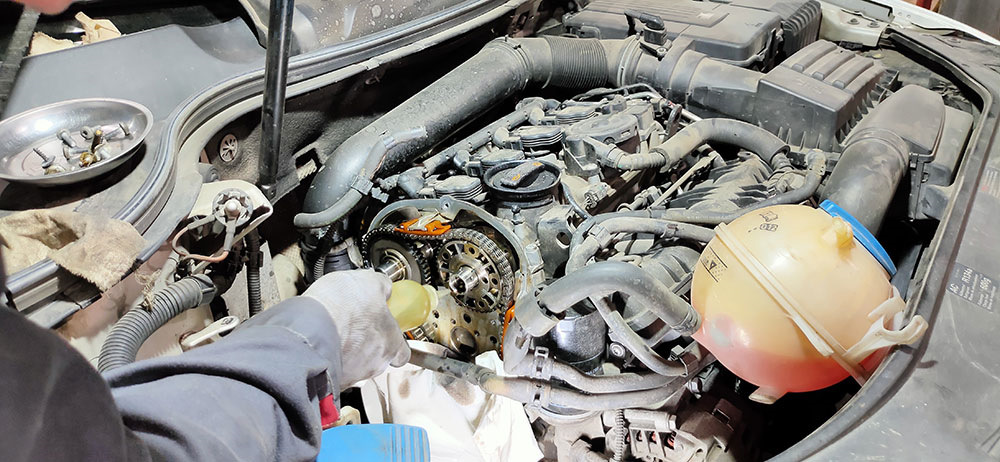

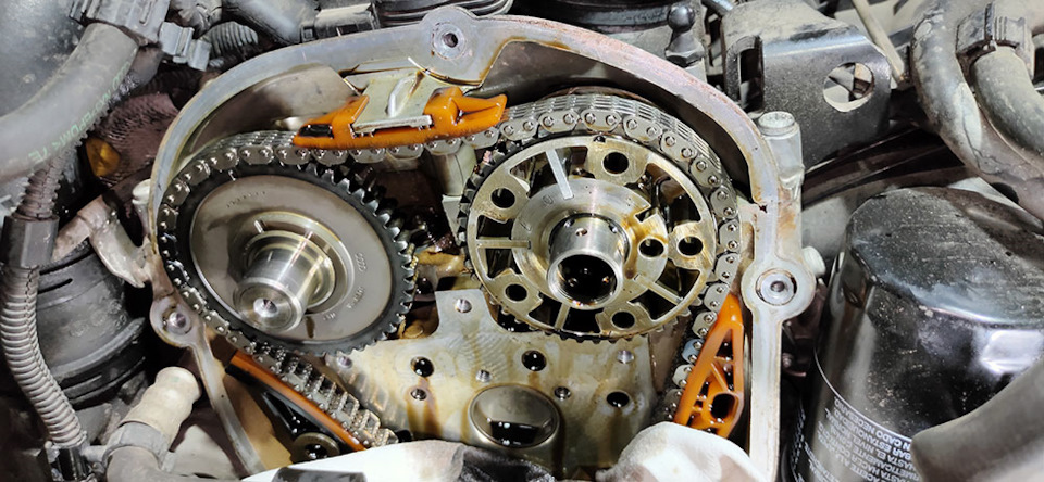

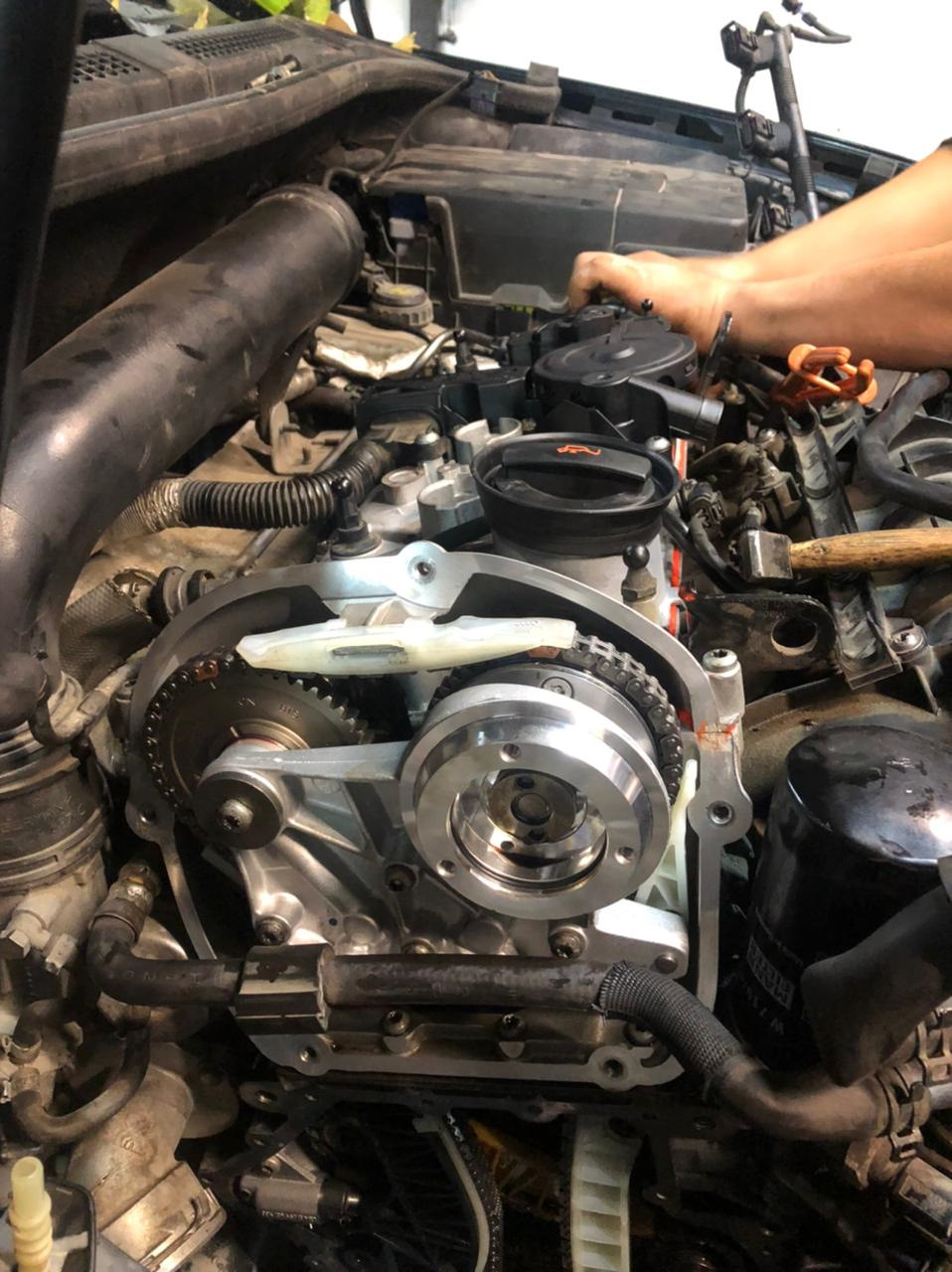

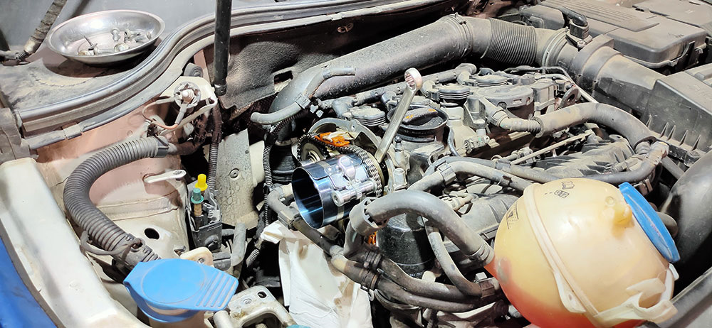

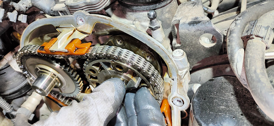

Работы по ремонту можно осуществить прямо на автомобиле, не снимая распредвал. Снимаем верхнюю крышку ГРМ, откручиваем и снимаем опорный кронштейн распредвалов

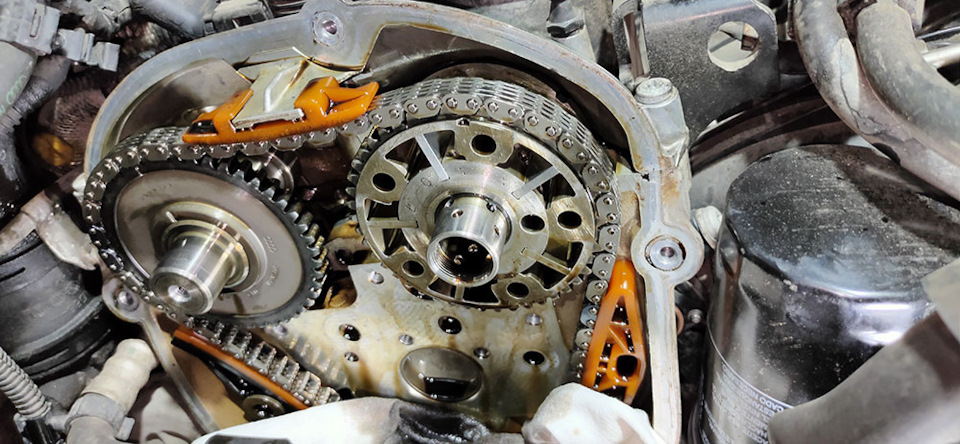

Откручиваем крышку регулятора и извлекаем старые лопатки (не теряем пружинку)

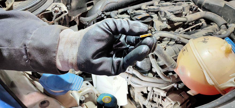

Подбираем нужный размер и устанавливаем новые лопатки

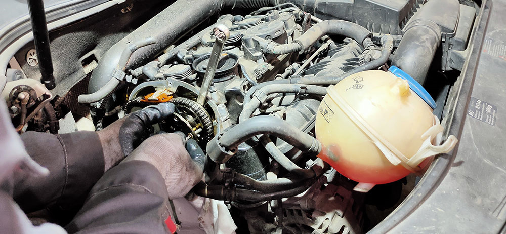

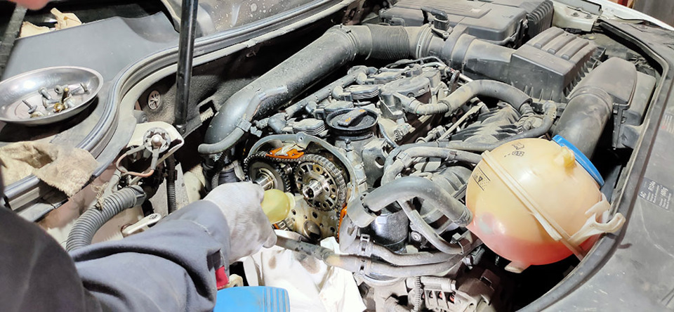

Смазываем и собираем механизм, центруем

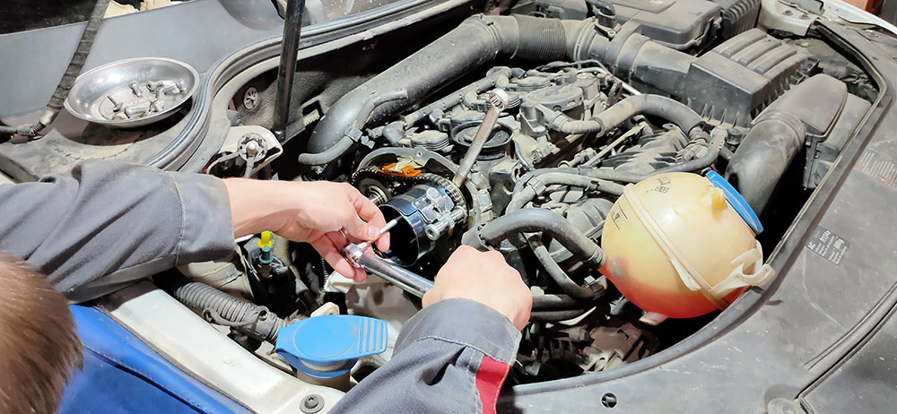

Момент для крышки 11 Нм
Собираем все обратно и забываем про «дизеление»
