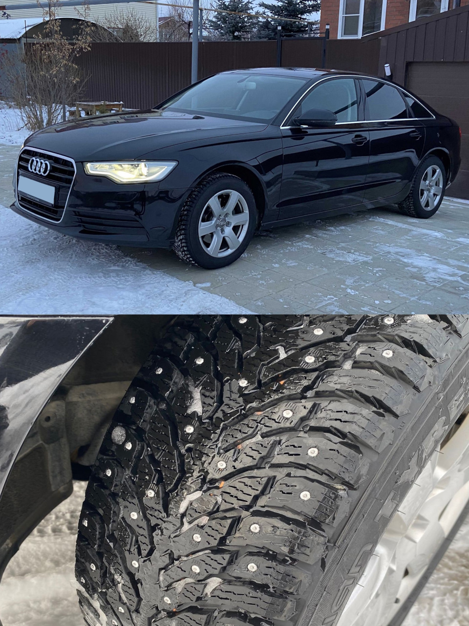

— AUDI A6 2014 год: 2.0TFSI CVT (180 лс), 102 000 км пробега. На этой машине я проездил около недели, вопросов по технике нет абсолютно. Вес — 1640 кг. Шины: абсолютно НОВЫЕ и в течении нескольких недель обкатанные, ТОПОВЫЕ, шипованные NOKIAN HAKKAPELLIITTA 9 2020 года. Размерность: 225/55 R17. Цена комплекта 50 — 60.000 рублей.

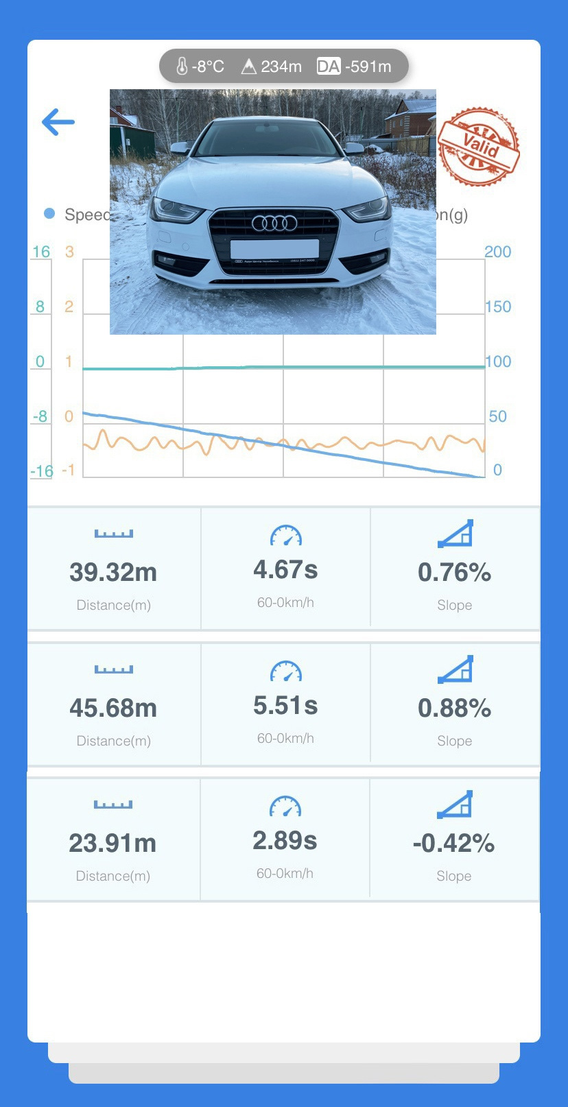

— AUDI A4 2014 год: 1.8TFSI CVT (170 лс), 113 000 км. Без каких либо нареканий по технике. Вес — 1595 кг. Шины: старенькие премиальные NOKIAN HAKKAPELLIITTA 7 2014 года, сколько они прошли сезонов одному Богу известно, но на вид вполне живые. Размерность: 225/55 R17. Цена комплекта около 18 000 рублей за б/у.

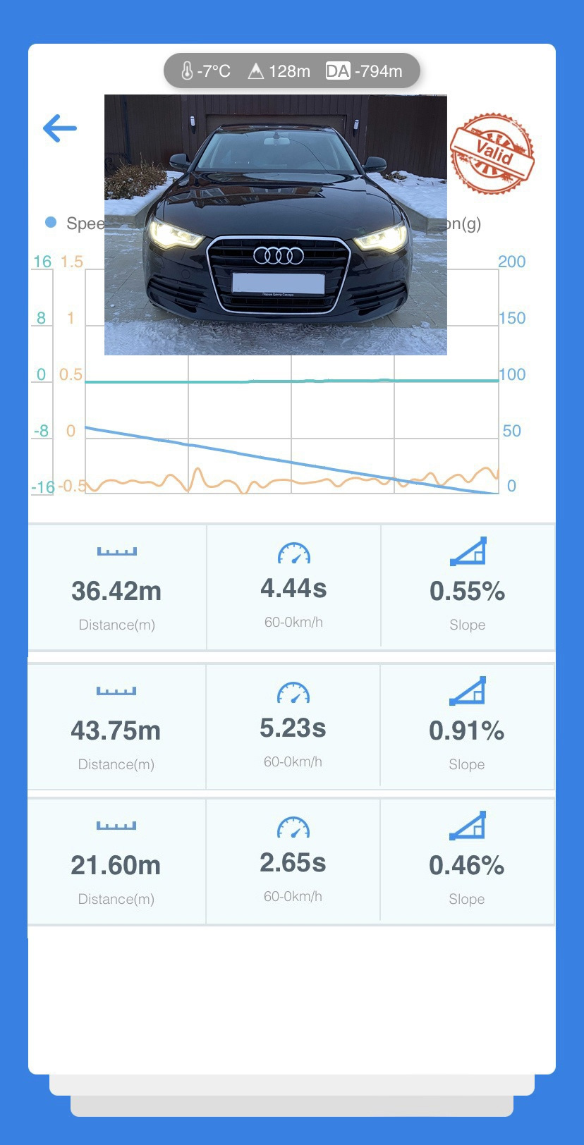

Первой в бой пошла именно Ауди A6 на топовых Хакка 9. Небольшая сноска: она находилась в лучших условиях относительно остальных, тк ехала первой, без проплешин на льду и снегу, а шины были прогреты до оптимальной температуры.

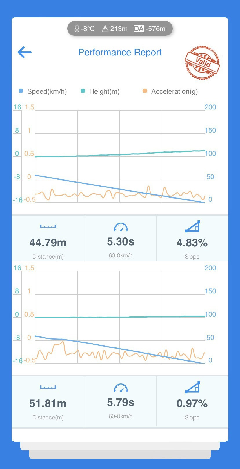

BMW… Вы должны понимать, что даже на таких небольших скоростях задний привод опасен для неподготовленных водителей зимой. И даже я себя поймал на мысли, что езжу аккуратнее, чем в этом тесте. А тест проводился далеко не на полигоне:)

Audi A6 (4.44 с 36.4 м/ 5.23 с 43.75 м/ 2.65 с 21.6 м/ 8.07 с/ 10.27 с).

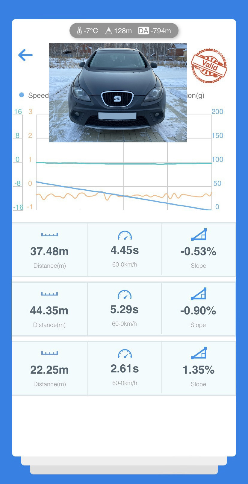

Фритрек (4.45 с 37.48 м/ 5.29 с 44.35 м/ 2.61 с 22.25 м/ 7.66 с/ 9.80 с)
BMW (4.39 с 36.68 м/ 5.11 с 44.97 м/ 2.61 с 22.51 м/ 5.21 с/ 11.04 с)
A4 (4.67 с 39.3 м/ 5.51 с 45.68 м/ 2.89 с 23.91 м/ 8.43 с/ 11.10 с).
После проверки результатов Ауди А6 которая ехала первой и Фрита, который поехал вторым смысл что-то делать дальше был потерян. Подтвердилось то, что я и ожидал/знал. Абсолютно НОВАЯ/ОБКАТАННАЯ ХАККА не проявила себя на голову выше, чем б/у Виатти, а напротив, показала по сути, те же результаты. Виатти это та резина, которую Камой называют. Удивлены?!
Если скажете, так вот же он — ЦЕЛЫХ пол метра/МЕТР РАЗНИЦЫ, то не торопитесь. Во-первых ХАККА9 НОВАЯ, а Виатти б/у! Во-вторых Ауди А6 свежее на 7 лет, чем старый Фрит, и их ABS работает по-разному. А в третьих ЦЕНА Виатти в два с лишним раза ДЕШЕВЛЕ, чем у ХАККА9. А результаты по сути одинаковые! Или сказать иначе, лучше ли НОВАЯ ХАККА минимум в два раза, чем годовалый Виатти?! Этот тест хорош тем, что показываем Вам, насколько невелика разница когда покрышки еще свежие! Об объективности теста, можете прочитать в самом низу, просто дочитайте до конца.

Показатели старенькой топовой резины на A4.
Вполне ожидаемый и закономерный результат. Чуть хуже "везде и во всём". Я ведь говорил, что никаких субъективных оценок, но именно на этой резине ты чуточку всегда больше сосредоточен при управлении. При цене старой/живой ХАККА7 в 18.000 рублей, есть смысл допинать пару тыщ и купить НОВУЮ ВИАТТИ, и результаты явно нам об этом говорят. Хотя в голове людей я сравниваю шины "Кама" и топовую Хакку, 100% Хакка должна быть лучше же?! Поэтому на Авито я легко и дорого продаю старые, потерявшие свои свойства брендовые покрышки, а себе покупаю НОВЫЕ. Без лоха … сами знаете.
