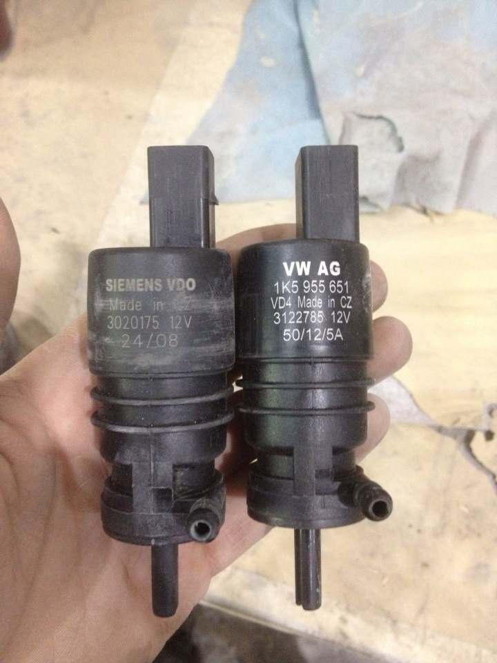

И снова бачек омывающей жидкости, только недавно поменяли уплотнительную резинку с фильтром для насоса, думали все, через какое то время опять стала уходить жидкость снимали, смотрели, проверяли, и обнаружили что течет из самого насоса там появилась микро трещина, не выдержала морозов в общем, но повезло, у нас в ящике похожий лежал, посмотрим, типо кому то заказывали давно и не пригодился, посмотрели действительно подходящий насос, пошли поставили, и все работает замечательно)
— насос омывателя стекла VAG 1K5955651
