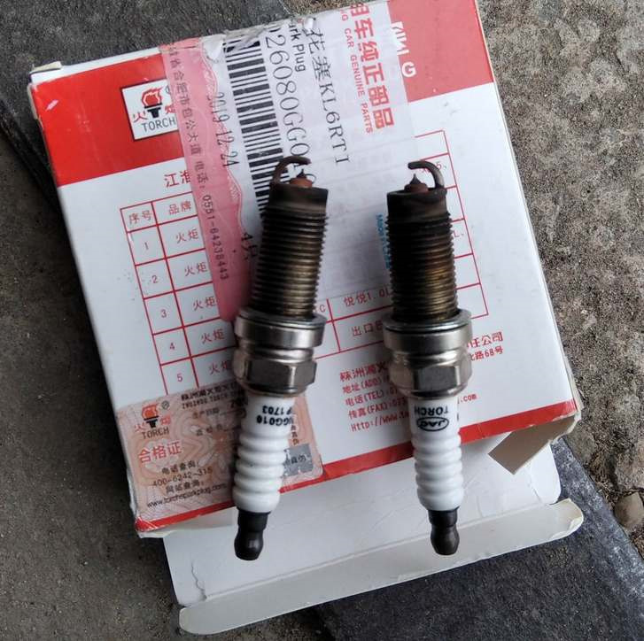

2) JAC S2, в стоке тоже стоял китайский иридий, машина куплена с пробегом 34 тыс. в основном — на газе (ГБО стоит из салона). Предыдущий хозяин достаточно не беден, чтобы заправляться на нормальных заправках.
Пока из Поднебесной ехали мои свечки, я накатал еще 1,5 тысячи. Фото старых свечей ниже, комментарии излишни.

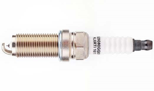

Новые свечи брал по ссылке на Алиэкспрессе, которой уже нет. Цена вопроса $21,57 с бесплатной доставкой. Код оригинальных свечей 1026080GG010, на них же маркировка KL6RTI. Поиск на Алиэкспрессе возможен по обоим словам. Бывают еще с таким же кодом и маркировкой KL6RTIP, в чем отличия — не знаю.

Бонус: машина перестала троить на холостых на холодную, обороты на холостых прекратили "слегка плавать". И самое главное: расход газа по городу упал с 12-12,5 л до 10,5-10,8 л., проверено на 2-х заправках газового баллона.
