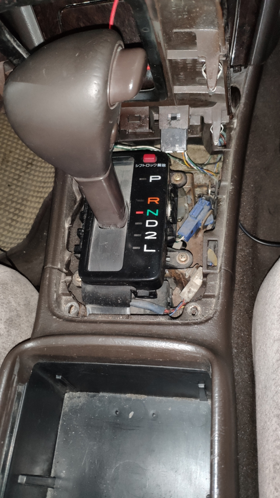

Долго собирался на эту процедуру, хотелось точно узнать как снять центральный бар в марк 90, но как-то четкой рекомендации не нашел .
Пришлось идти на разведку самостоятельно и выяснилось что все достаточно просто.
Поднимаем подстилки в обоих отсеках, в переднем видим 1 болт, в заднем 2 . Головкой на 10 откручивает, откидываем панель селектора КПП и достаем бар.
