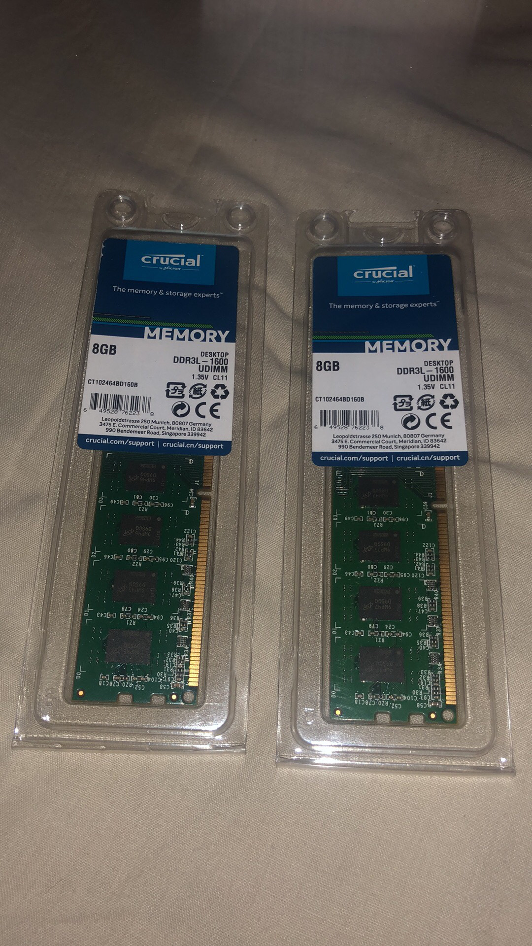

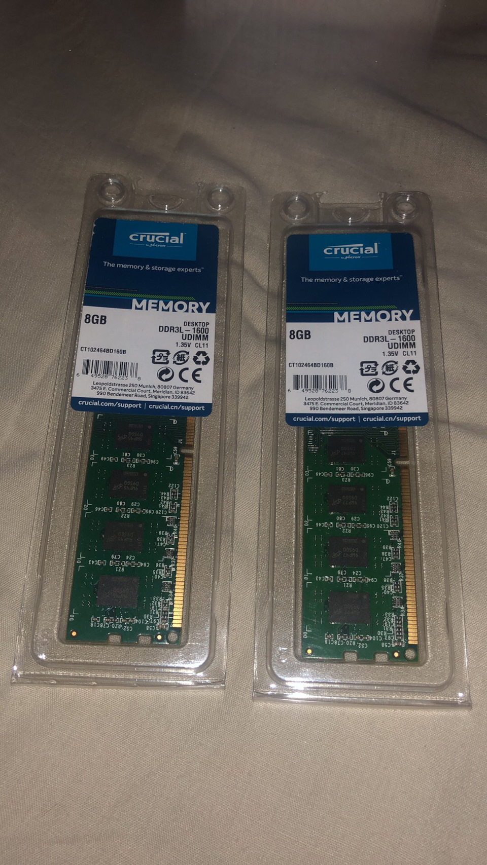

Попались мне тут под руку модули Crucial DDR3L, 2 по 8Gb, которые ни в какую не хотели стартовать…

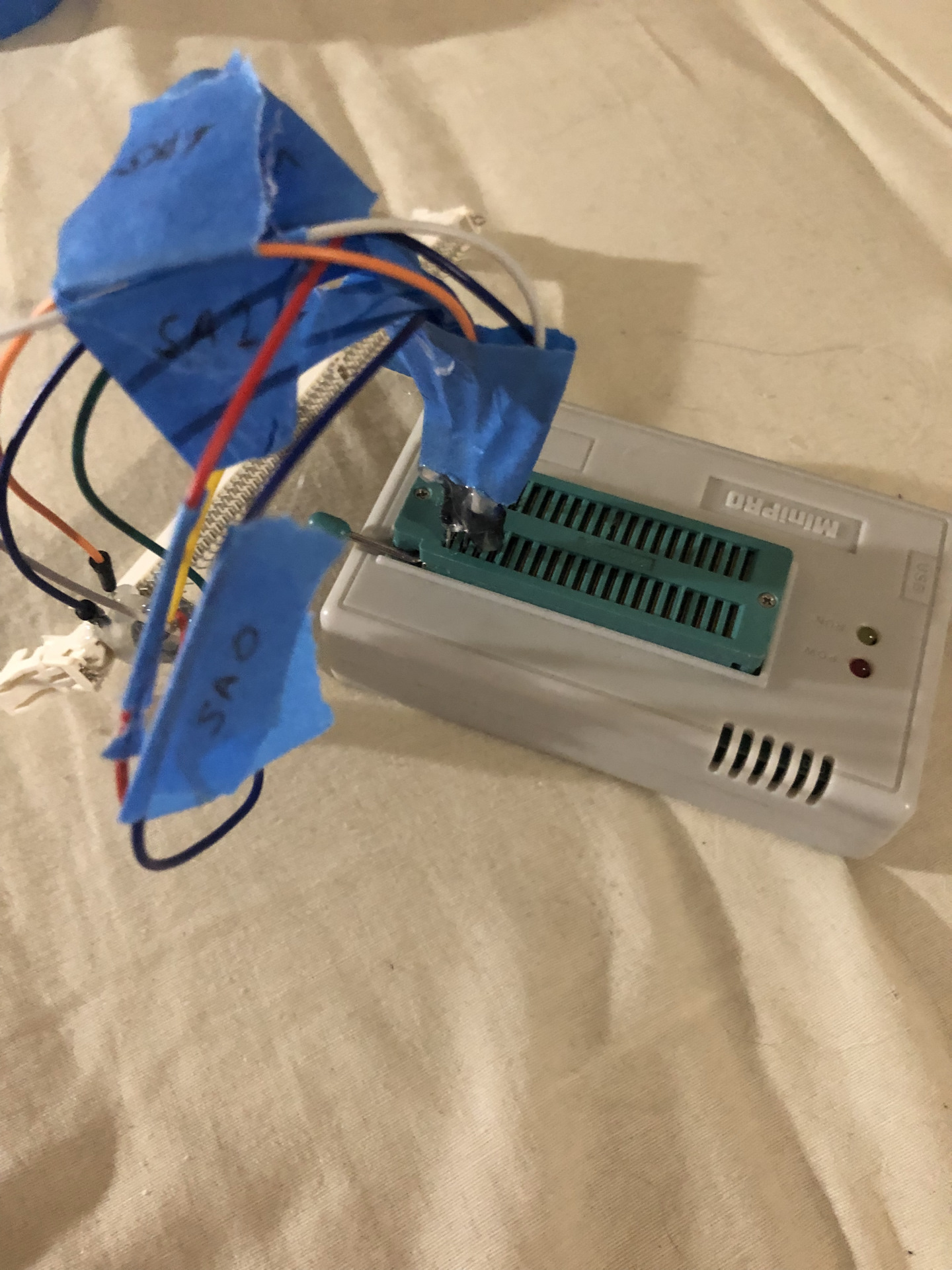

Заказал с Али разъем под DDR3, 240pin, открыл сайт Micron, посмотрел распиновку м/с памяти:
DDR3 SPD
SCL — I Clock. — 118
SDA — I / O Serial data — 238
V•ddspd• — Power Supply. — 236
SAx — I. Serial input
— SA0 — A0 — 117
— SA1 — A1 — 237
— SA2 — A2 — 119
На коленке припаял провода соединительные к выводам купленного разъёма, подключил этого ёжика к программатору…
Установил проблемную планку в разъем, подключил всё к ноутбуку.

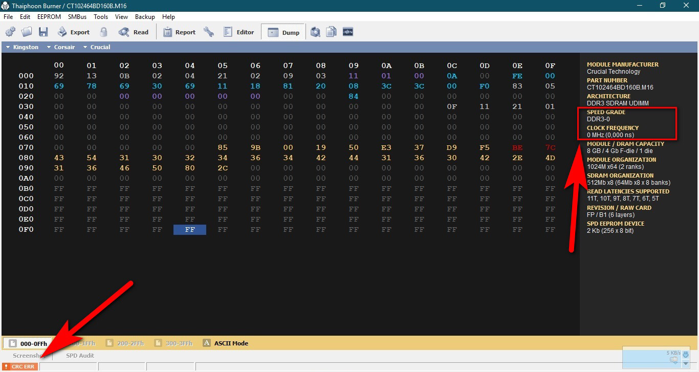

В софте программатора выбрал тип м/с — 24C02, сохранил прошивку и открыл в Thaiphoon Burner.
Вижу что Тайфун ругается на ошибку контрольной суммы, а также на отсутствие в прошивке заданного значения Clock frequency. Открываю стандарт JEDEC на DDR3 и вижу, что для расчета частоты отсутствует требуемое значение по адресу 0x0Bh — там стоит «0»dec. Меняю его на «8»dec, пересчитываю на всякий случай CRC(она совпала с изначальной), снова открываю в Тайфуне и вижу, что скорость теперь отображается правильно и КС — верная. Прошиваю исправленные данные в SPD, устанавливаю в комп… Запускаю, проверяю, всё — отлично!
