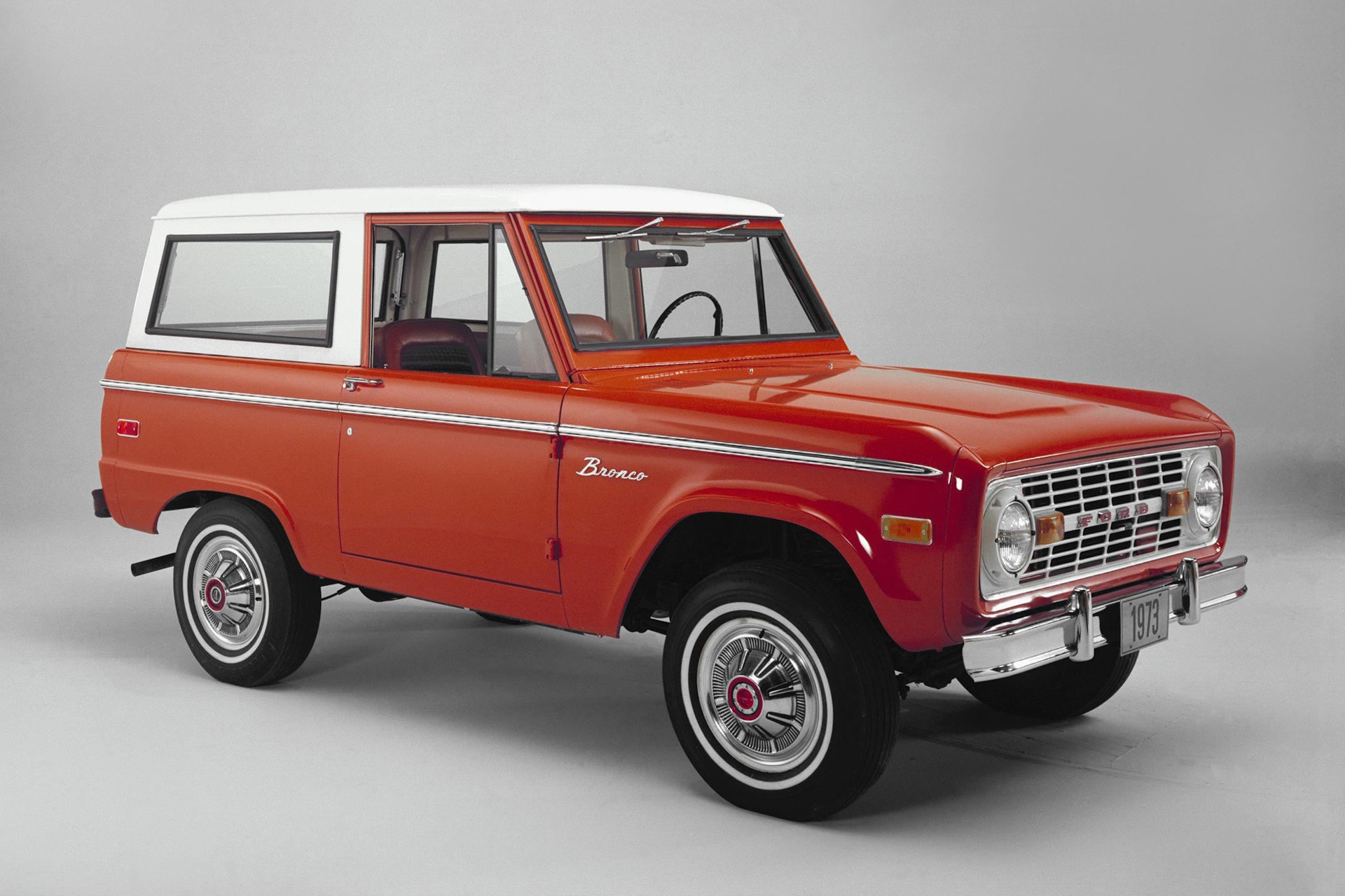

Ford Bronco — один из таких автомобилей, названный в честь полудикой американской лошади и имеющий свой собственный логотип, он появился на свет в 1966 году как внедорожник для фермеров и жителей американских пригородов. Новичок навязал серьезную борьбу своему тогдашнему конкуренту Jeep CJ, который являлся ни чем иным, как предком современного Wrangler. Сменив 5 поколений, модель продержалась на рынке тридцать лет, но в 1996 было принято решение свернуть производства из-за падающего спроса.

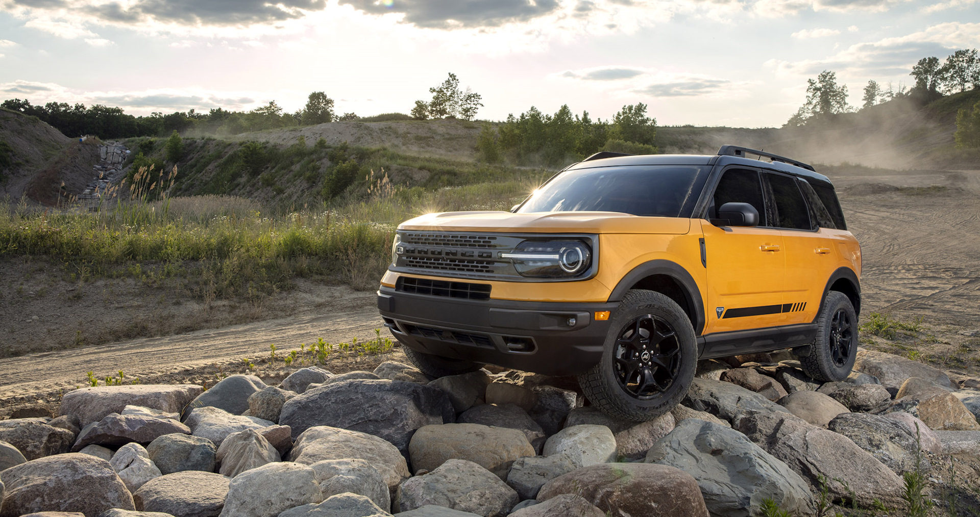

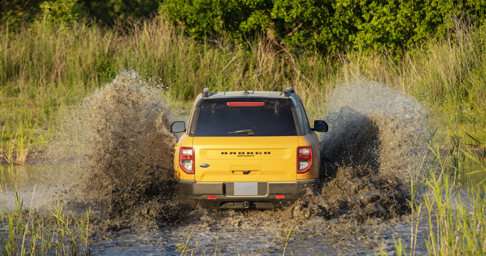

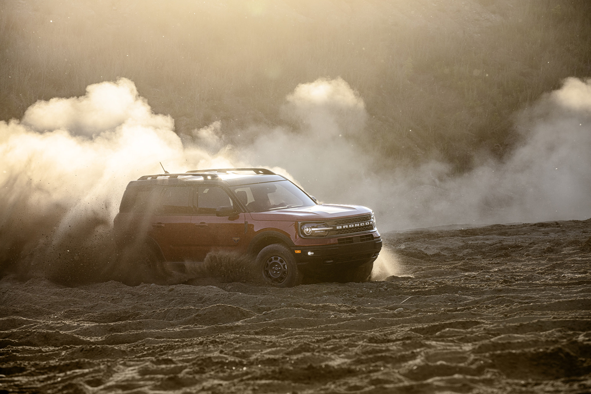

Первым на рынок вышел более доступный Bronco Sport. Название не должно вводить в заблуждение, ведь это обычный кроссовер. Хотя нет, это настоящий кроссовер — такой, каким ему и положено быть. Уже «в базе» он имеет полноприводную трансмиссию с муфтой подключения задней оси и клиренс 198 мм, а с опциональными внедорожными колесами внешним диаметром 29 дюймов дорожный просвет увеличивается до уже вполне взрослых 223 мм. Внедорожный круиз-контроль Trail Control работает на скоростях до 32 км/ч, а так называемый «ползучий» режим позволяет передавать тягу с коэффициентом 18:1. За безопасность отвечает комплекс Ford Co-Pilot360.

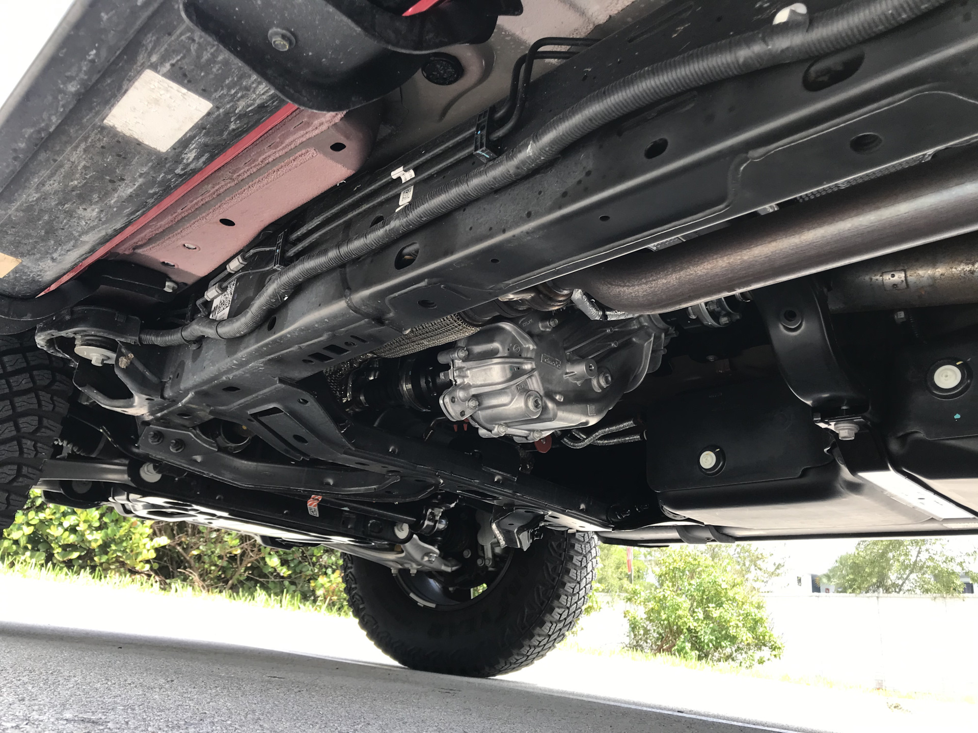

Система полного привода располагает парой сцеплений в заднем дифференциале, позволяя при необходимости перебрасывать всю доступную для задней оси тягу на правое или левое колесо, а иногда и блокировать задний дифференциал. Набор внедорожных программ, как и у старшего брата, позволяет справляется с рыхлыми грунтами и диагональным вывешиванием имитация блокировки позволяет двигаться вперед даже если только одного колесо имеет сцепление с поверхностью. Предусмотрено семь режимов движения: Normal, Eco, Sport, Slippery («скользкий»), Sand («песок»), Mud/Ruts («грязь/ямы»), Rock Crawl («камни/ползущий режим»).
Базовый двигатель нового Bronco Sport — бензиновый трехцилиндровый турбомотор объемом 1,5 л (183 л.с., 259 Нм), а в качестве топового предложен более мощный четырехцилиндровый мотор 2.0, который выдает 248 «лошадей» и 373 Нм. Оба двигателя работают исключительно с восьмидиапазонным «автоматом». Обе подвески независимые: спереди McPherson, сзади многорычажка. Угол въезда — 21,7–30,4°, съезда — 30,4–33,1°, рампы — 18,2–20,4°. Глубина преодолеваемого брода — 450–600 мм. Максимальная полезная нагрузка — 454 кг. Крыша способна выдержать вес в 45–68 кг. Масса прицепа — 907–998 кг.

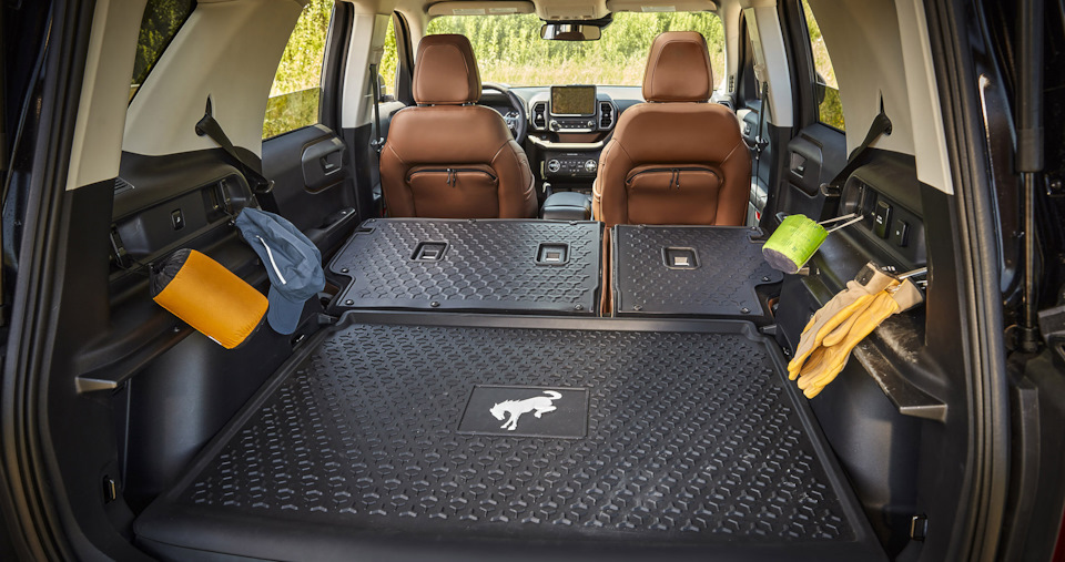

Интерьер дорогими материалами не балует, хотя попытка скрыть дешевизну за интересной текстурой засчитывается. Внутри все до предела практично. Багажник и спинки задних сидений отделаны резиновым покрытием, спинки задних сидений имеют карманы на молнии и ремень для петли для подвеса туристического скарба. Под задними сиденьями расположились небольшие ниши для хранения, в багажнике масса крючков, а на внутренней поверхности пятой двери два фонаря с изменяемым направлением светового пучка.

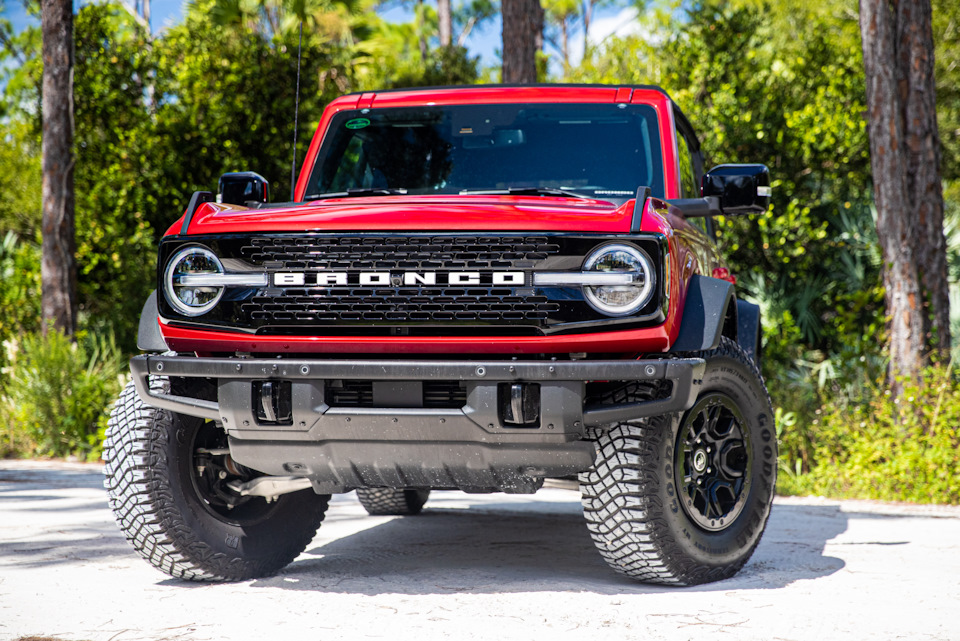

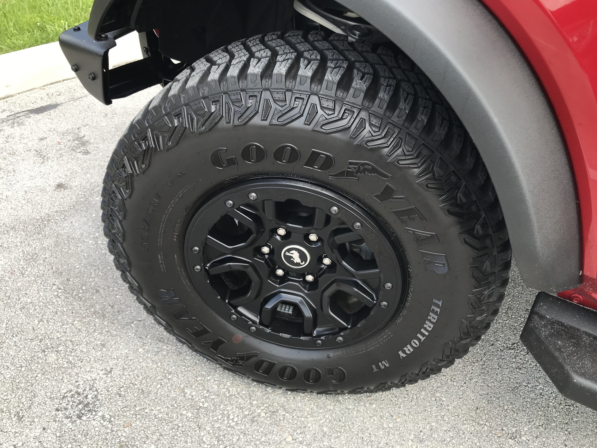

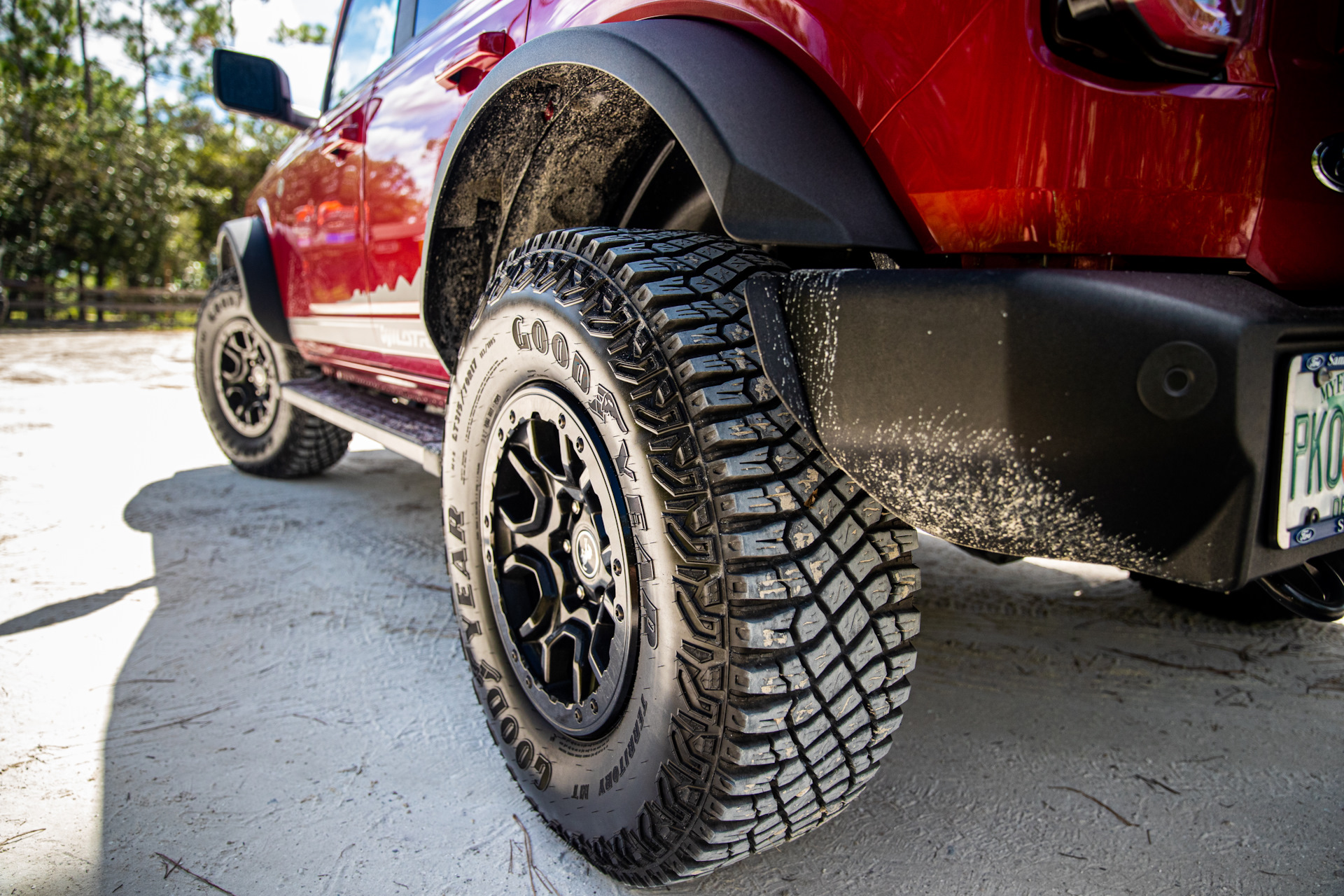

Мне в руки попал темно-красный Bronco в версии WildTrack с пакетом Sasquatch (в переводе «снежный человек») обутый в 35-ые «мудовые» шины на 17 дисках, с длинноходными амортизаторами Bilstein ESCV, стальным передним бампером и мягкой крышей. Под капотом битурбомотор V6 объемом 2.7л, который выдает 314 л.с. и 542 Нм при 2700 оборотах в сочетании с 10-ступенчатым автоматом. Стоимость такой машины около 60 тысяч долларов после налогов. Фактически самый верх прайслиста. Для ориентира — «база» без внедорожной подвески, на обычных шинах и в простой комплектации обойдется вдвое дешевле.

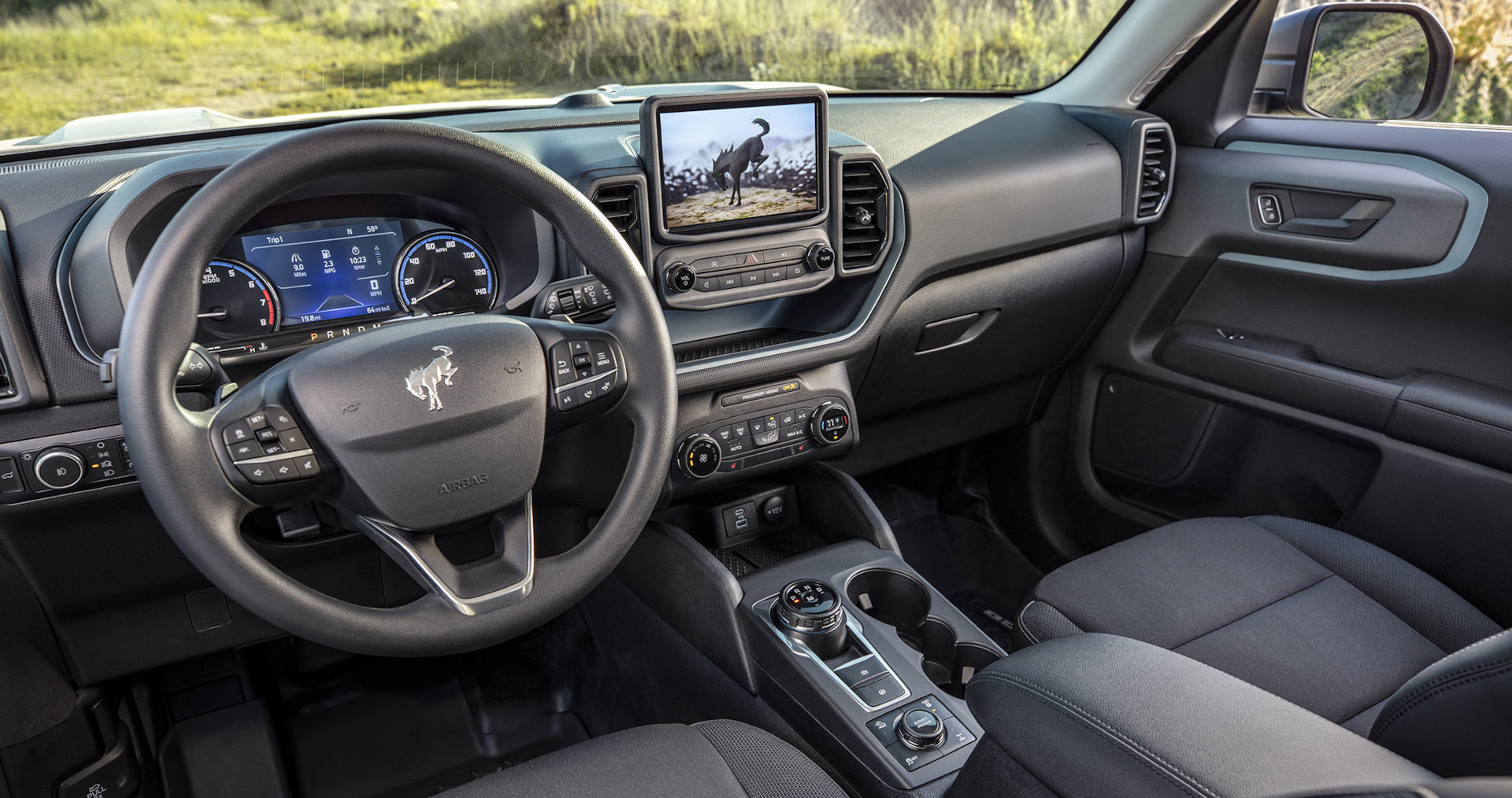

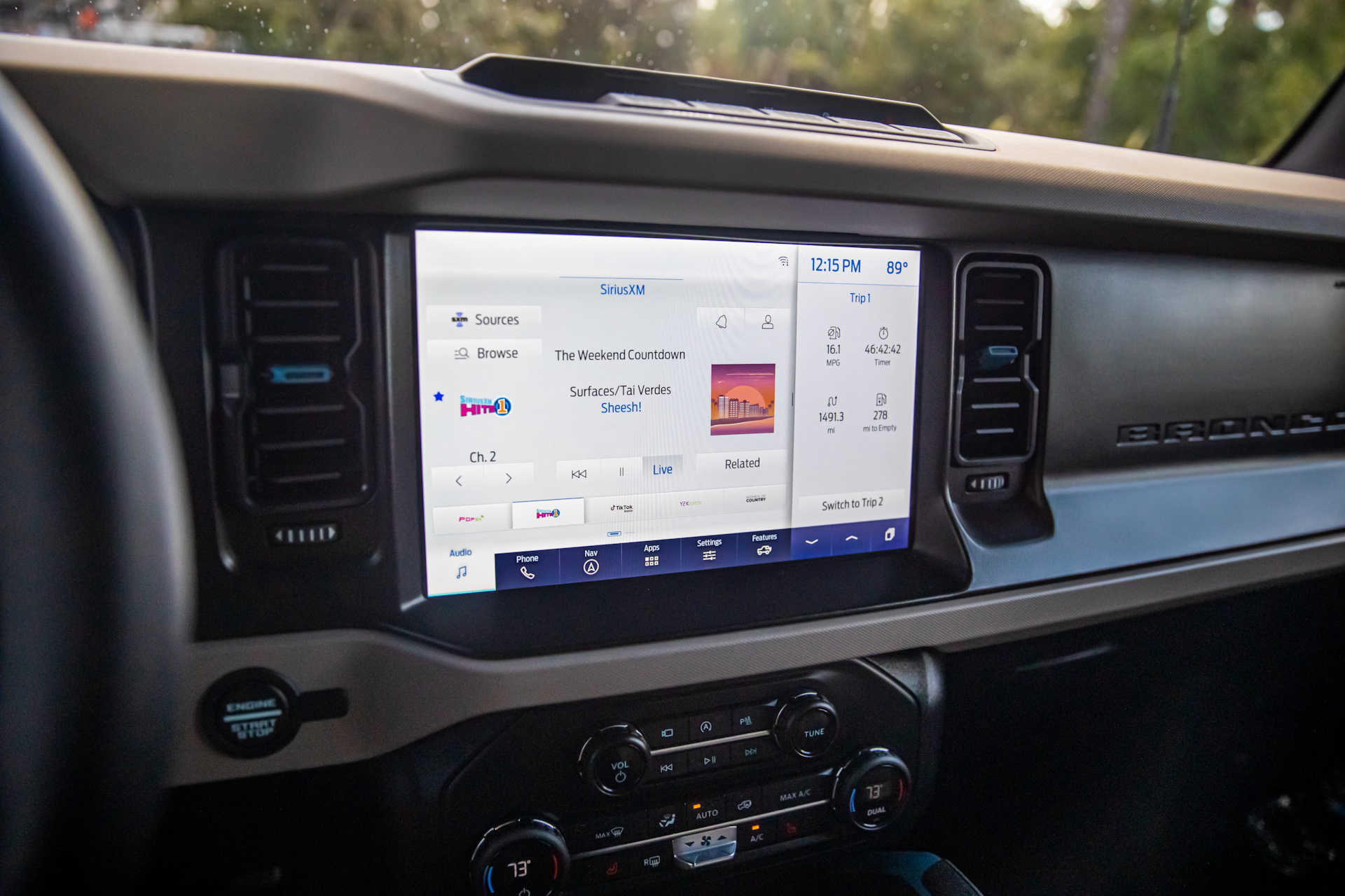

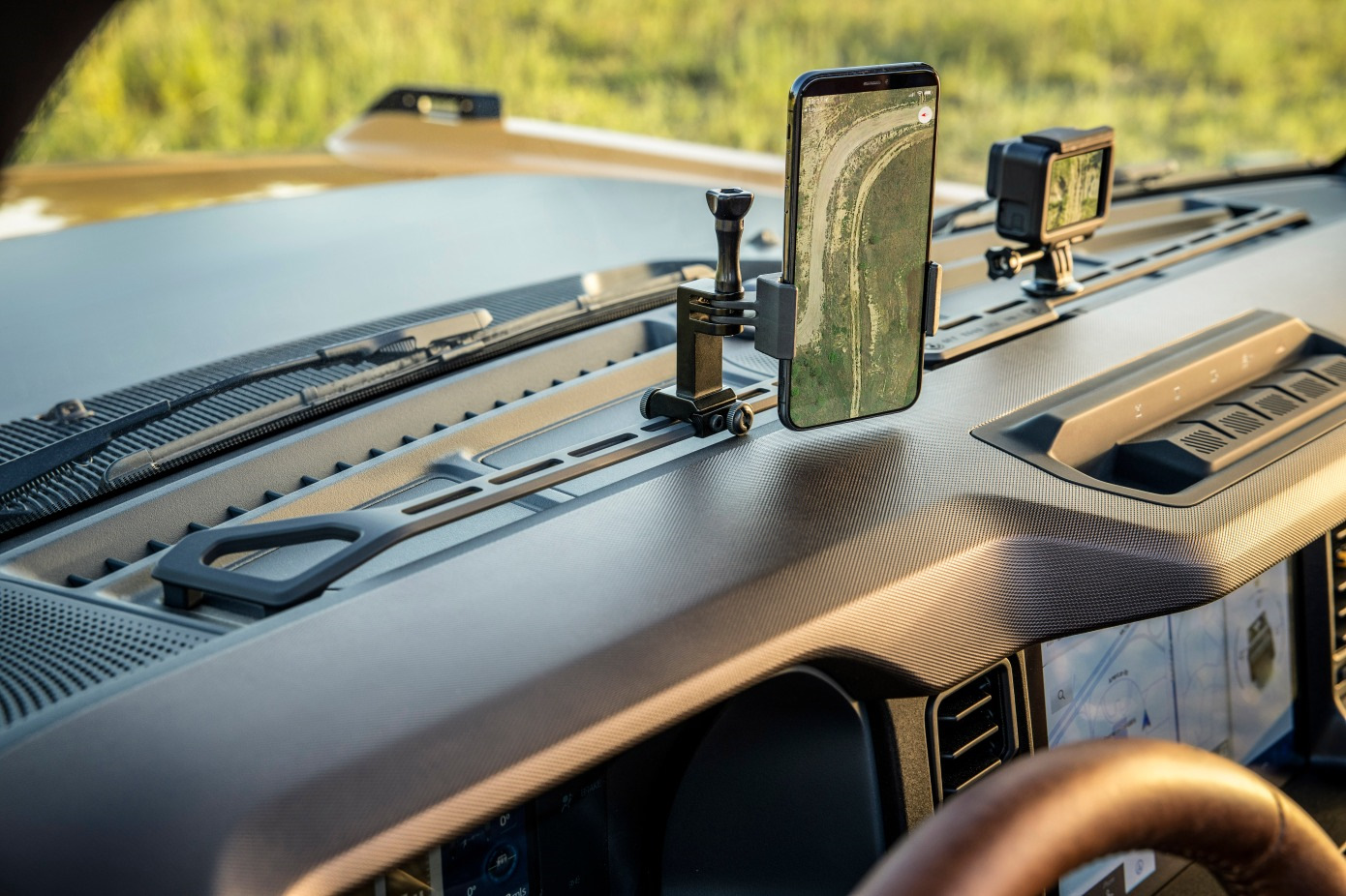

По центру торпедо расположился опциональный 12-дюймовый экран мультимедиа системы, который является украшением автомобиля и сразу делает его более современным. Четвертое поколение фордовской системы SYNC приятно удивило интуитивно-понятным интерфейсом, быстротой откликов и современным дизайном, который не уступает лидерам рынка не только автомобильных систем, но и смартфонам. Возможно совмещение разных вкладок на одном экране. Система регулярно обновляется «по воздуху» и поддерживает приложения FordPass Performance с внедорожной навигацией, через которую открывается доступ к топографическим картам и более тысячи внедорожных маршрутов.

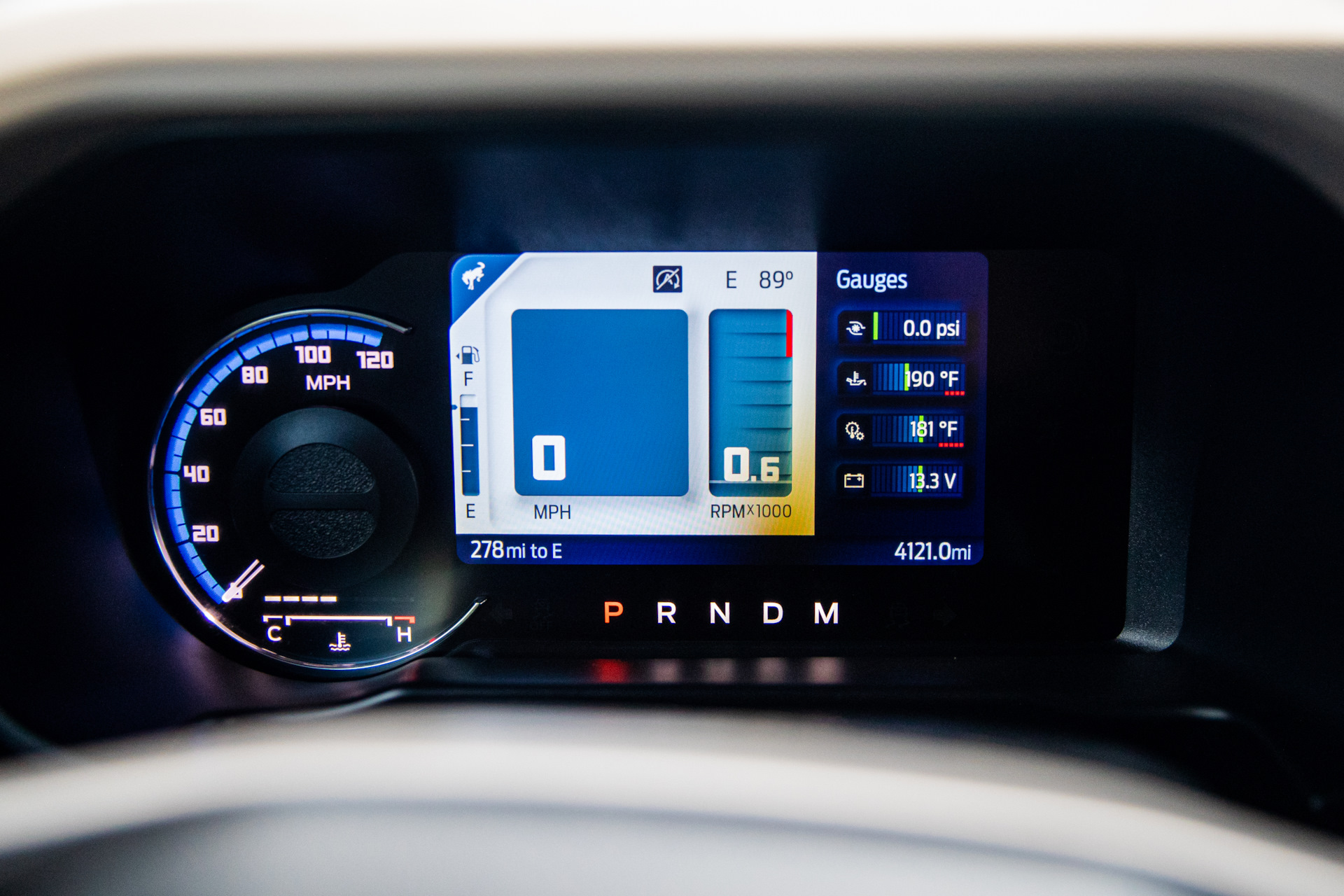

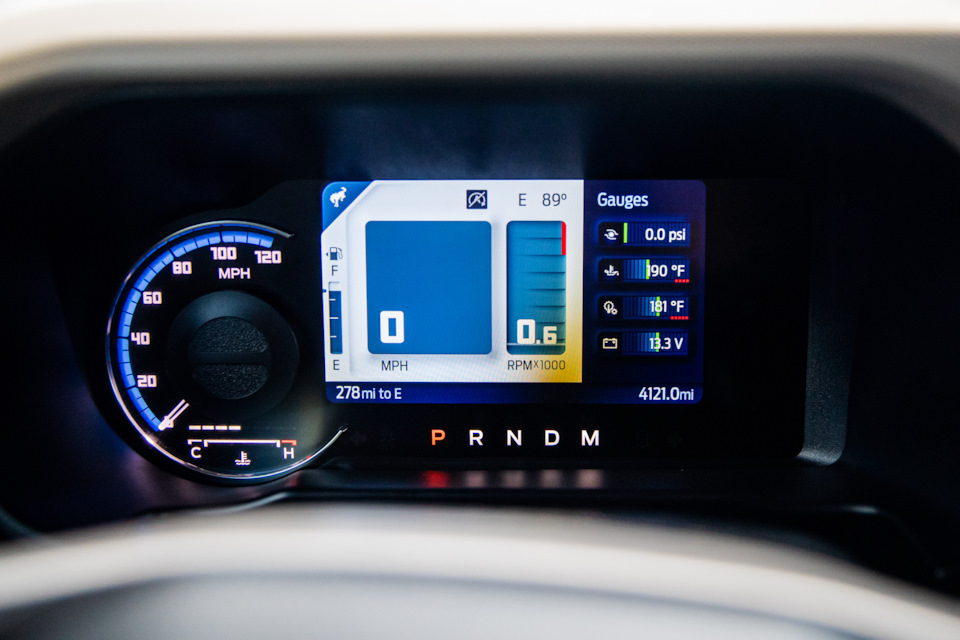

На этом фоне приборная панель выглядит недоразумением. Скорость отображается на круглом аналогом спидометре, который сдвинут в левый нижний угол, а тахометр виртуальный, в виде столбика на квадратной виртуальной приборной панели. Создается ощущение, что разработкой приборки и мультимедиа системы занимались разные люди. Покопавшись в настройках я понял, что на экран вывести можно вывести много полезных параметров, но все они разделены на разделы и совместить два параметра из разных разделов невозможно.

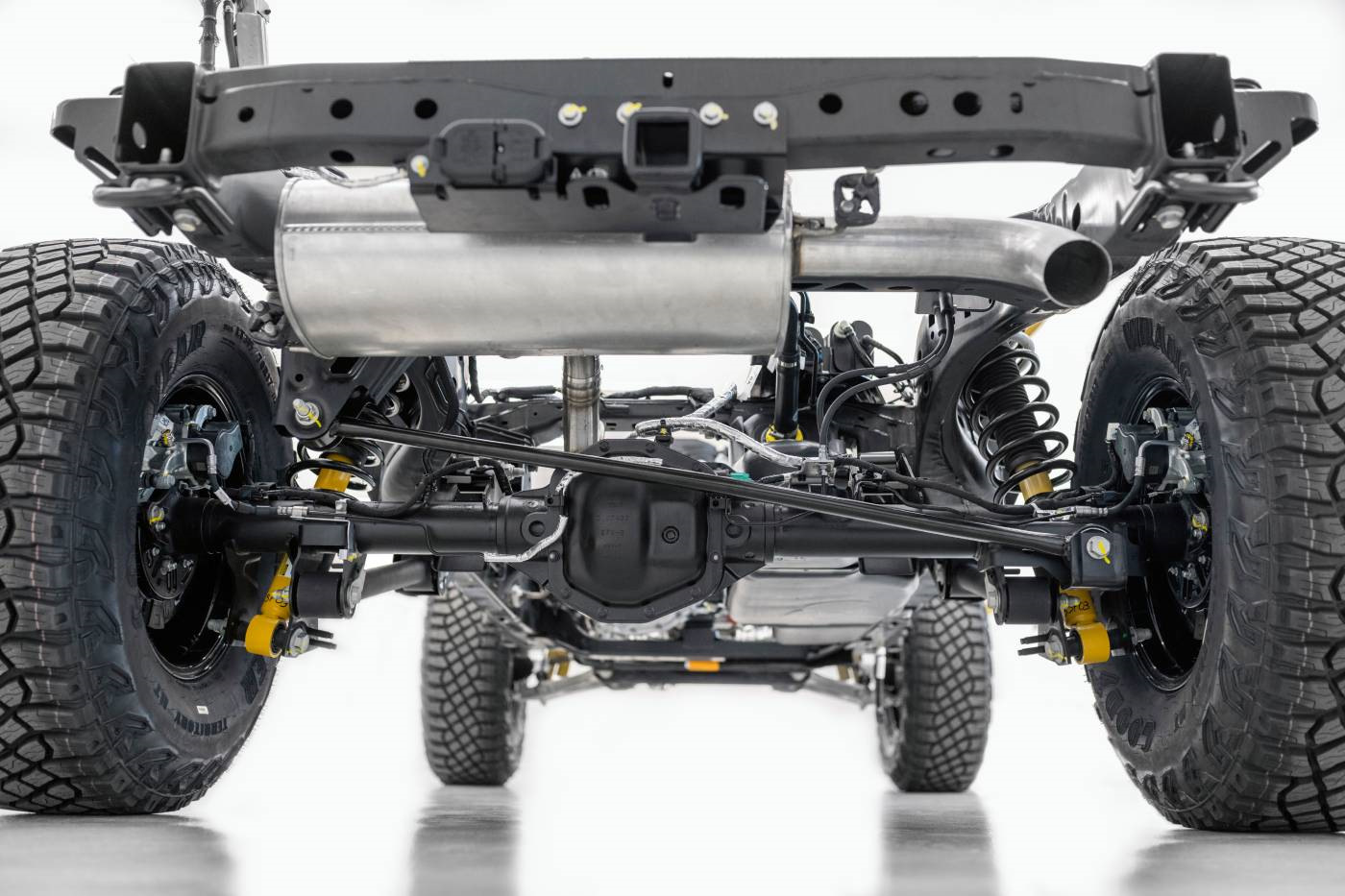

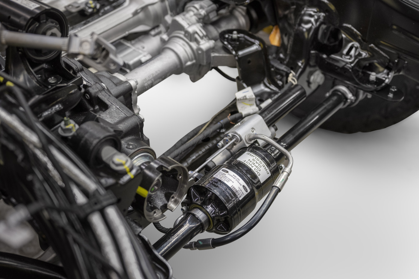

Wranger до сих пор стоит на двух неразрезных мостах, а у Bronco спереди — независимая подвеска Dana AdvanTEK с двойными алюминиевыми А-образными рычагами и стойками типа coil-over, а сзади неразрезной мост Dana 44 AdvanTEK на пружинах с креплением на пяти рычагах.

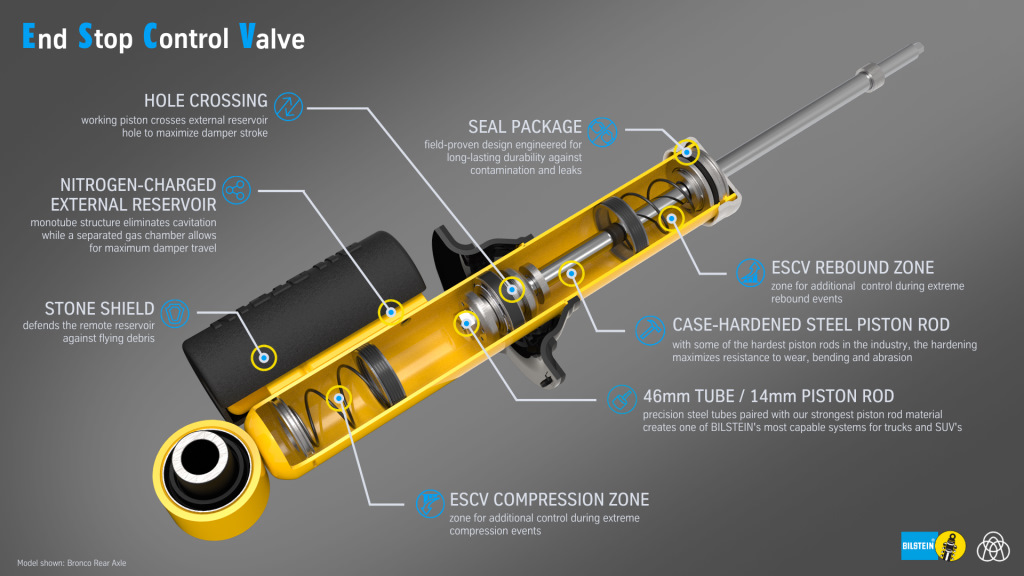

За доплату можно поставить длинноходные амортизаторы Bilstein ESCV со смягчающими удары концевыми клапанами и электронную блокировку дифференциала Spicer Performa-TraK. Плюс для внедорожника доступен стабилизатор поперечной устойчивости с гидравлическим замком. Его можно размыкать на бездорожье для лучшей артикуляции колёс, а смыкается он сам на высокой скорости.

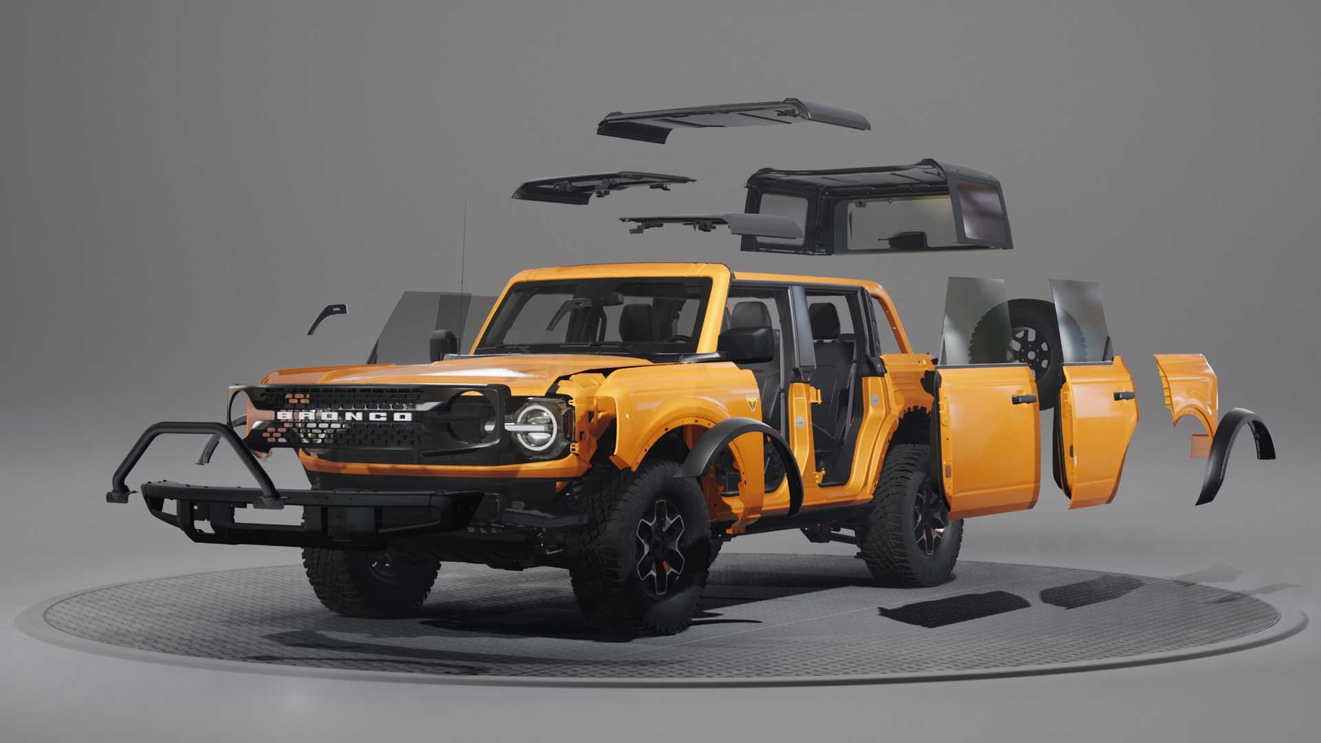

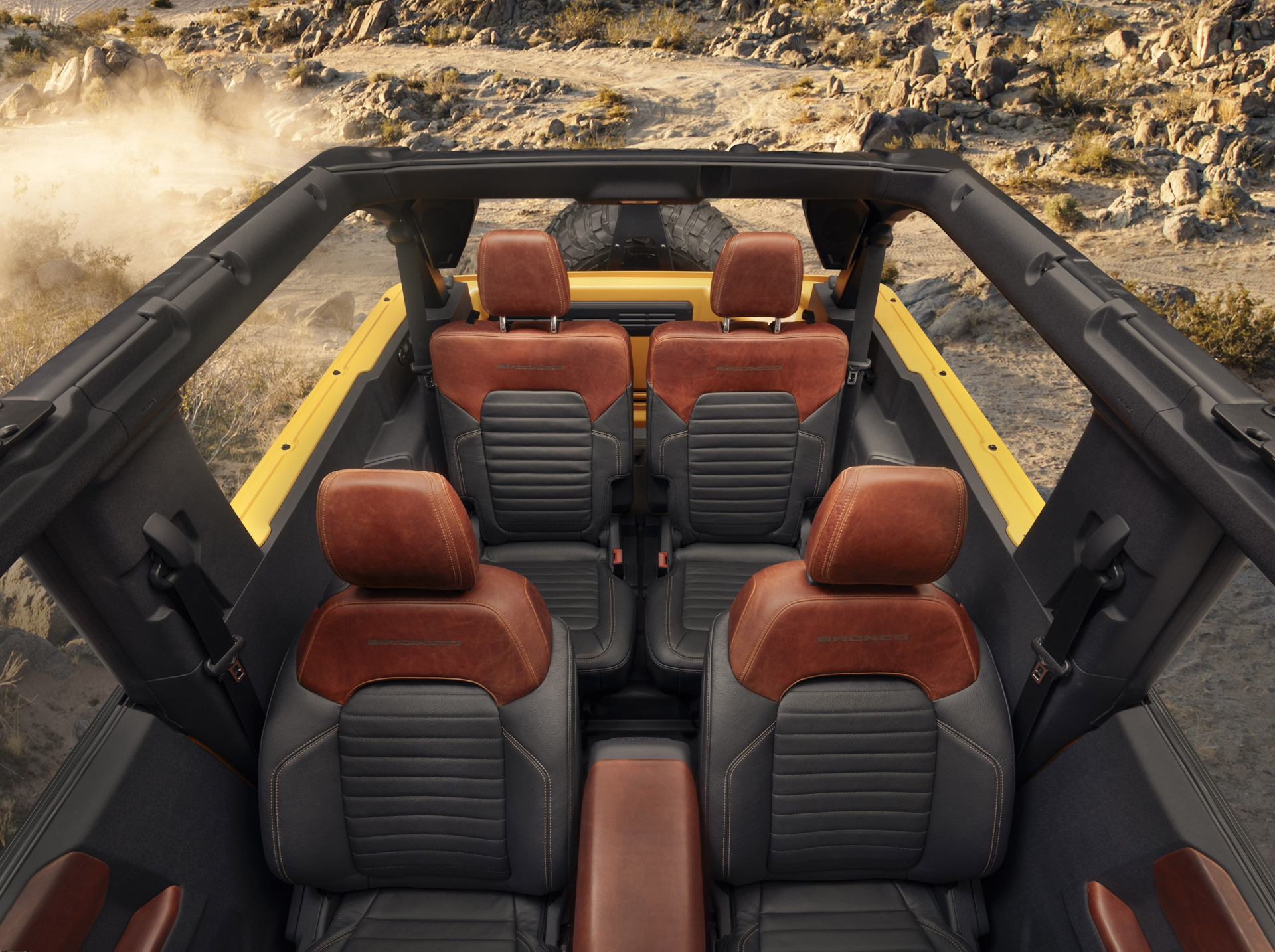

Оба автомобиля конструкторы. У Bronco открутить и прикрутить можно почти все и для этих целей в бардачке лежит специальный набор инструментов. Для полного снятия крыши, например, придется работать шуруповертом. С другой стороны, подобная гибкость может принести неприятные сюрпризы. Например, снять или заменить расширители колесных арок можно за пару минут. Велик риск однажды утром обнаружить свой Bronco с голыми крыльями где-нибудь в неблагополучном месте.

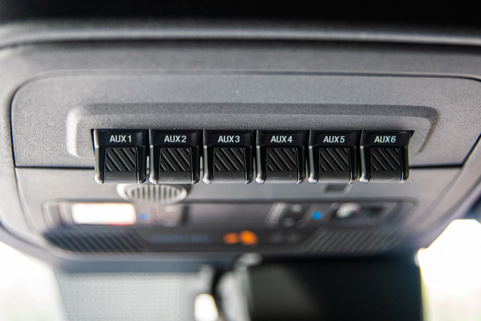

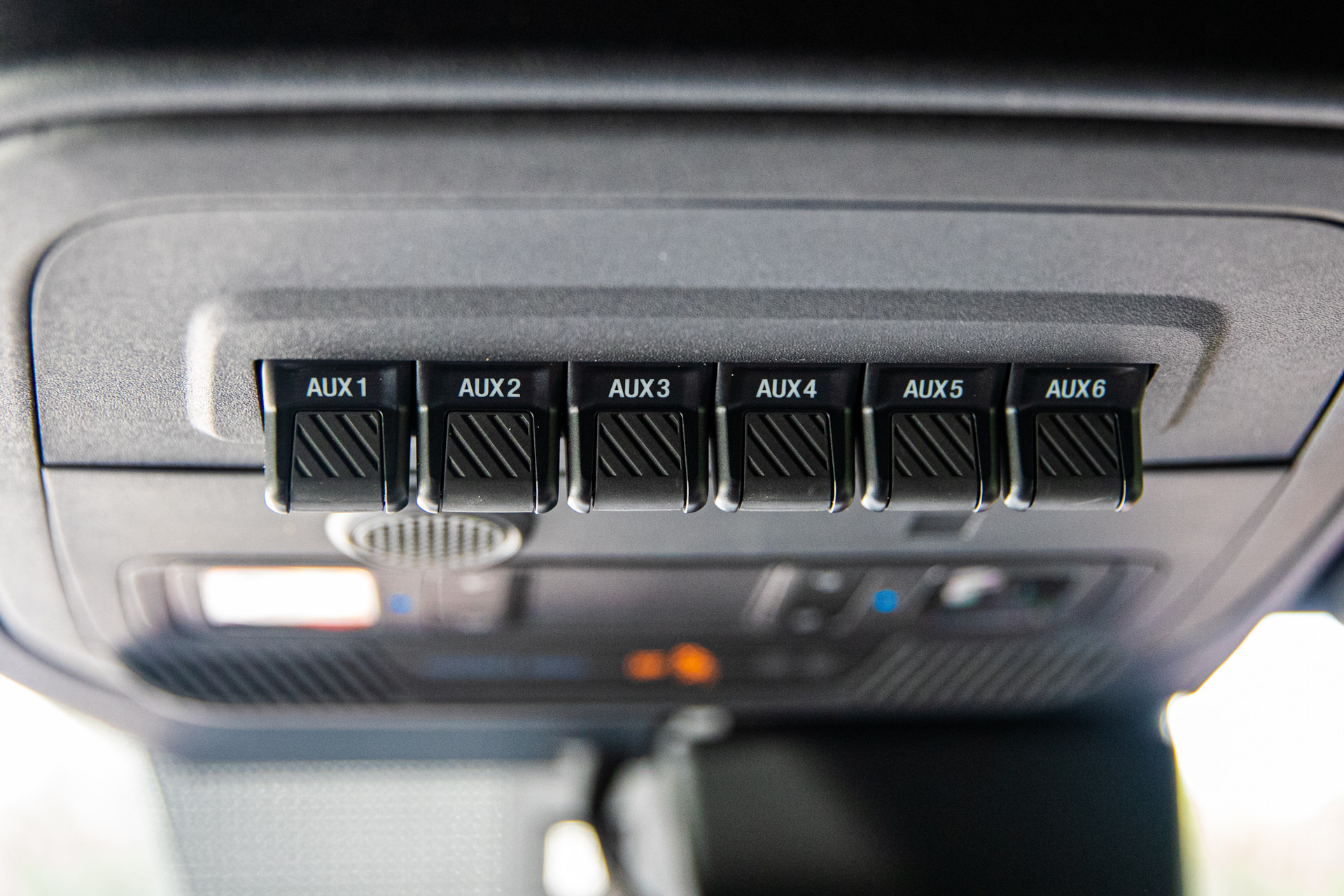

Блок управления внешними аксессуарами доступен в качестве опции и позволяет управлять внешними аксессуарами, вроде люстры на крыши, дополнительного света спереди, холодильников и видеорегистраторов. Тумблеров с подсветкой размещены на потолке, выведены на блок предохранителей и что важнее всего оборудованы собственной проводкой с концами в разных местах: передняя часть автомобиля, передний край крыши, перчаточный ящик и в заднюю часть багажника. Над торпедо можно поставить планку крепление гаджетов от смартфона до GoPro, а питание для них совсем рядом — около лобового стекла.

Дорожный просвет Bronco варьируется от 211 мм. у базовой версии с обычными колесами до до 295 миллиметров у пакета Sasquatch. Максимальный угол въезда — 29 градусов, съезда — 37,2 градуса, а ходы подвески — 200/215 миллиметров для базовой версии и 240/261 для исполнения Badlands. Глубина брода — 851 миллиметр, что больше, чем у Wrangler (762 мм.), но меньше, чем у Defender с пневмоподвеской.
