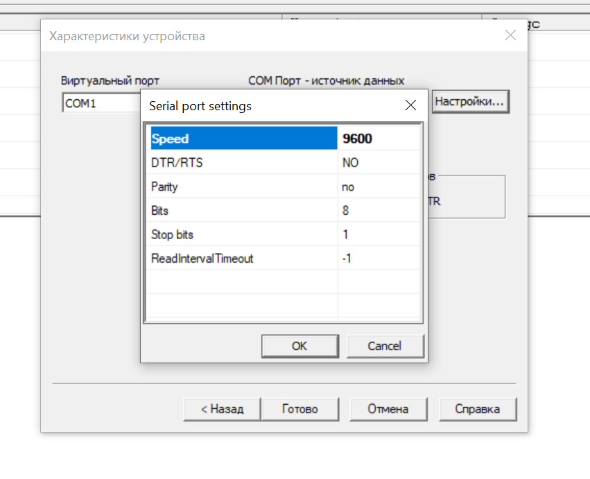

Для того что б программа Ловато могла использовать порт интерфейса, нужно подменить драйвер CH340 на другой с которым программа будет взаимодействовать, для этого понадобится программа виртуального порта VSPE программа платная, но функции которые понадобятся работают в бесплатном режиме.
Драйвер интерфейса ch340 должен быть установлен.
Подключите интерфейс к компьютеру и перейдите в диспетчер устройств. Порты (COM и LPT) и посмотреть номер COM порта устройства USB-SERIAL CH340 (COM7) у меня номер 7, запоминаете Ваш номер далее он пригодится.
Далее подключить интерфейс к блоку Ловато и приступим.
После установки и запуска программы переключите ее на русский язык, меню Language далее Russian. Отлично программа на русском.
Далее нажать на меню "Устройства" далее Создать.
Тип устройства выбрать Splitter Далее.
Com Порт- источник данных выбираем какой был в диспетчере устройств, я выбираю 7.
Далее обязательно левее нажимаем настройки
И в поле Speed выбираем 9600 или 38400
38400 — если блок SMART EXR, для остальных блоков SMART, C-OBD, EASY FAST, E-GO, E-GOII — 9600.
После выбора скорости нажимает ОК.
Виртуальный порт можно не трогать пусть будет 1 или выбрать любой свободный.
нажимаем Готово.

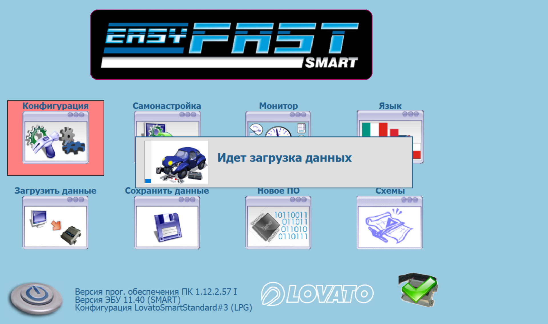

Если все хорошо в программе появится зеленая надпись инициализация ОК.
Все готово можно запускать программу Lovato.
Происходит подключение.
Поясню, как это работает, программа Lovato будет взаимодействовать с виртуальным драйвером ком порта программы VSPE, а программа VSPE в свою очередь перенаправлять данные с виртуального порта в физический ком 7 интерфейса.
