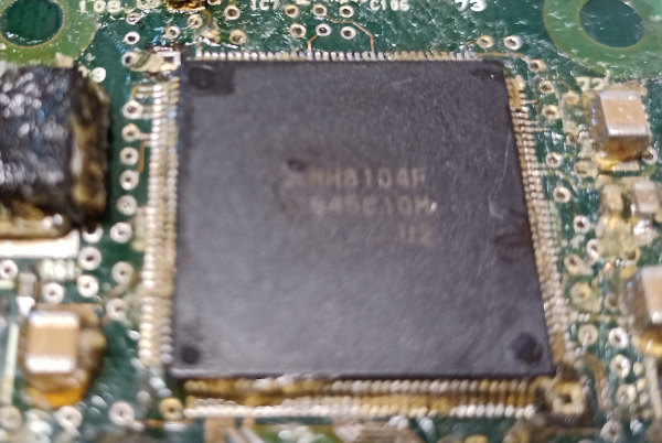

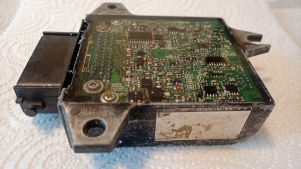

В ремонт с одной из соседних республик поступил блок Mazda 3, Штаты/USA, давигатель 2.5L. Про блок заранее было сказано, чинили, процессор сгорел, отказ. Прислали. Блок явно чинился, такое впечатление — с применением паяльного сала ). Маркировка — стерта. В процессоре действительно прогар. Подсистемы, отвечавшие за его появление — не ремонтировались. Блок принят в работу.
В первую очередь — отремонтирована плата. Далее, при помощи доп. оборудования и алгоритма процедур — останки процессора убеждены отдать прошивку. Блок оказался L539-189-E1-H. Процессор заменил, восстановил в нем микрокод штатного для блока программного обеспечения. После чего блок был контрольно промерян и отправлен обратно — эксплуатироваться далее.
