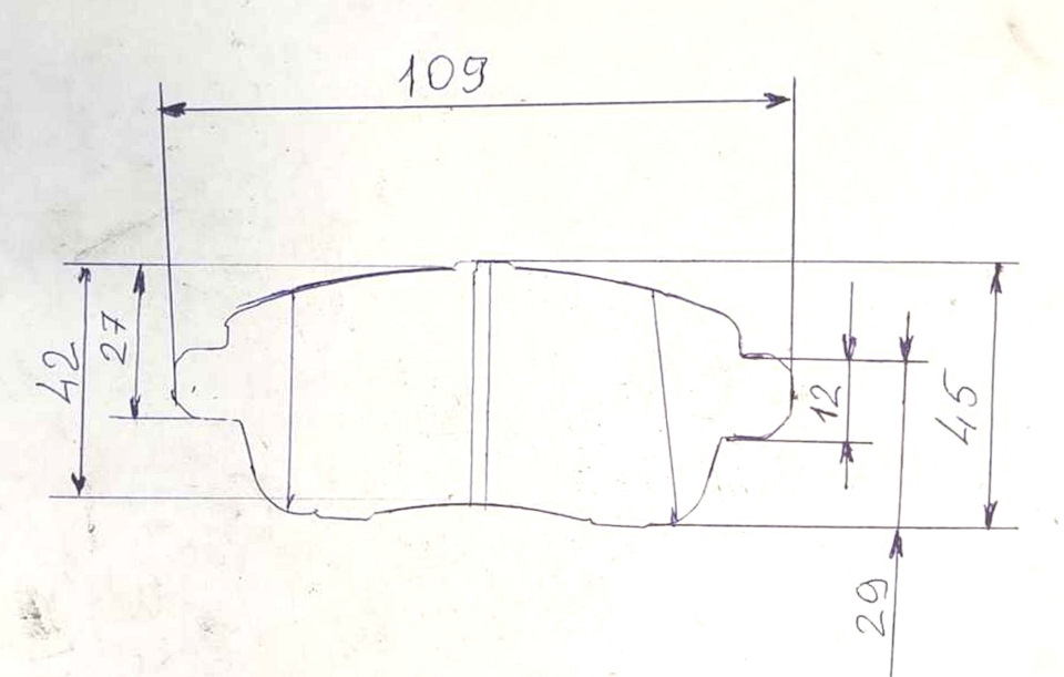

Колодки тормозные задние
Chery T1E-3502080
Chery T1C-3502080 = официалов 7 987,89коп
Если пилить в точную геометрию,
то исходим от ОЕМ:
Toyota 04465-13020
Toyota 04465-13050
Toyota 04465-52011
Toyota 04465-52120
Toyota 04465-YZZDA
Toyota 04465-52220
Так же можно путём допила поставить
VAG 5K0698451
VAG 2K5698451
VAG 5K0698451A
VAG 5K0698451C

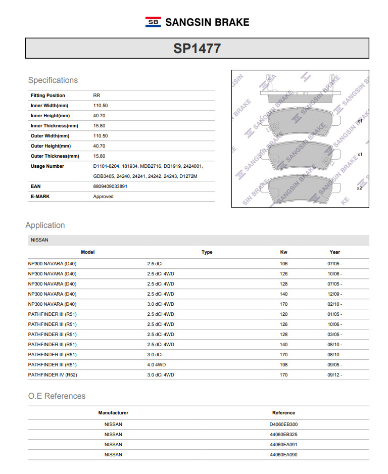

Решено было ставить задние колодки от Nissan Pathfinder III
Ширина "ушей" суммарно больше на 1,5мм, что не критично и при необходимости легко убрать
Высота фрикционов и самих колодок меньше примерно на 3-4мм
Номер по ОЕМ
Колодки тормозные дисковые задние
Nissan D4060-EB300
Nissan 44060-EB325
Nissan D4060-EB325RV
и соответственно аналоги на выбор:
Ate 13.0460-5784.2
Bosch 0986494369
Blue Print ADN142135 = поставили эти
Galfer B1.G102-1497.2 = 2200 руб.
Girling 6134059
Hella-Pagid 8DB 355 012-081
Jurid/Bendix 572610J
NiBK PN0430
Peugeot&Citroen 1623062480 Eurorepar
Textar 2424001
TRW GDB3405

Sp2556 перед зад с отверстиями под скобы

не будет. всю жизнь все так делают, ничего ни у кого не клинит. а ставить колодки без смазки — это как бы моветон
www.e-sangsin.com/eng/pro…_number=sp1477+&x=61&y=29
