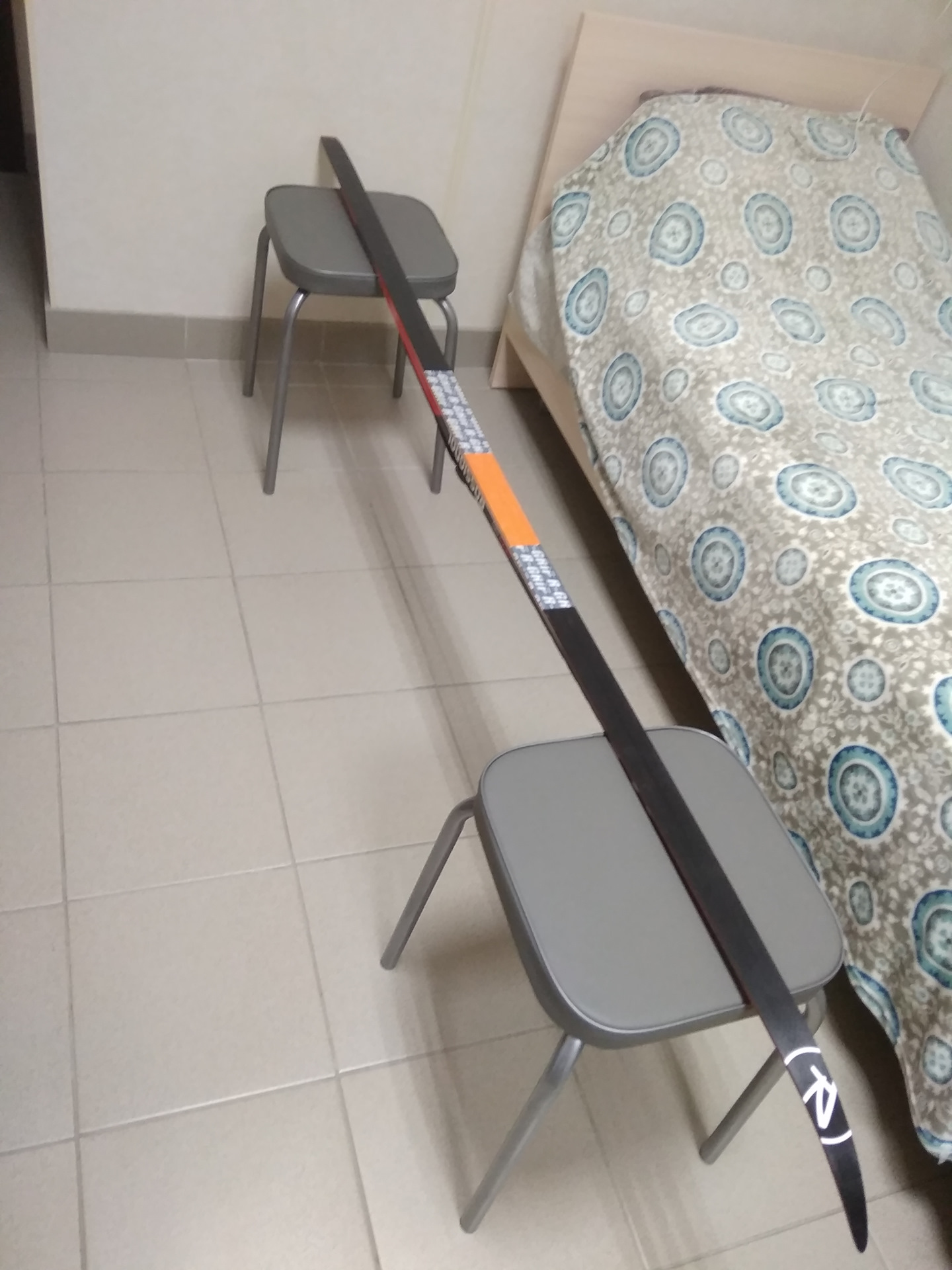

Для этого метода нужно зафиксировать лыжи горизонтально. Лучший вариант конечно же станок, есть много вариантов фирменных станков, и не меньше вариантов самодельных.
Можно обойтись и без станка. Ставим стулья/табуретки, кладём лыжу на спинки чтобы не нагибаться (если есть такая возможность).
Располагаем таким образом чтобы опора приходилась ближе к пятке и носку. Пятку упираем в стену, не забываем что ни будь подложить под пятку чтобы не испачкать стену. И не забываем застелить стулья, а при необходимости и всё вокруг.

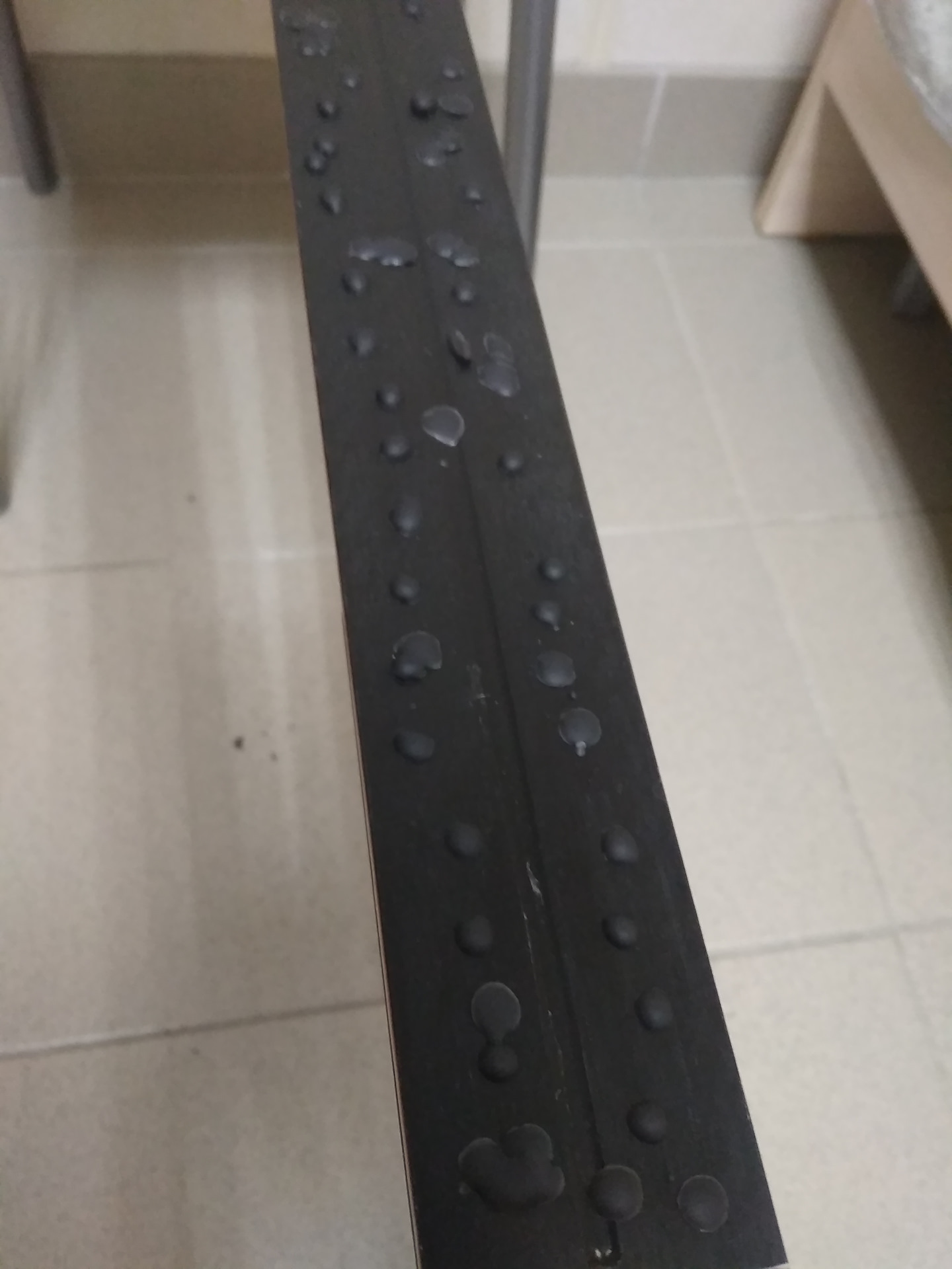

Как нанести парафин.
Мягкие парафины можно просто намазать.
Если парафин твёрдый и не мажется или получается совсем тонкий слой- быстро касаемся утюга парафином подплавляя слой, мажем сколько мажется, и снова повторяем.
Совсем твёрдые парафины таким методом не поддаются- тогда просто прикладываем парафин, направляем уголок утюга к лыже, и наносим каплями или тонкой струйкой по всей СП
Далее лыжи с нанесённым парафином проглаживаем утюгом, не забываем следить за температурой

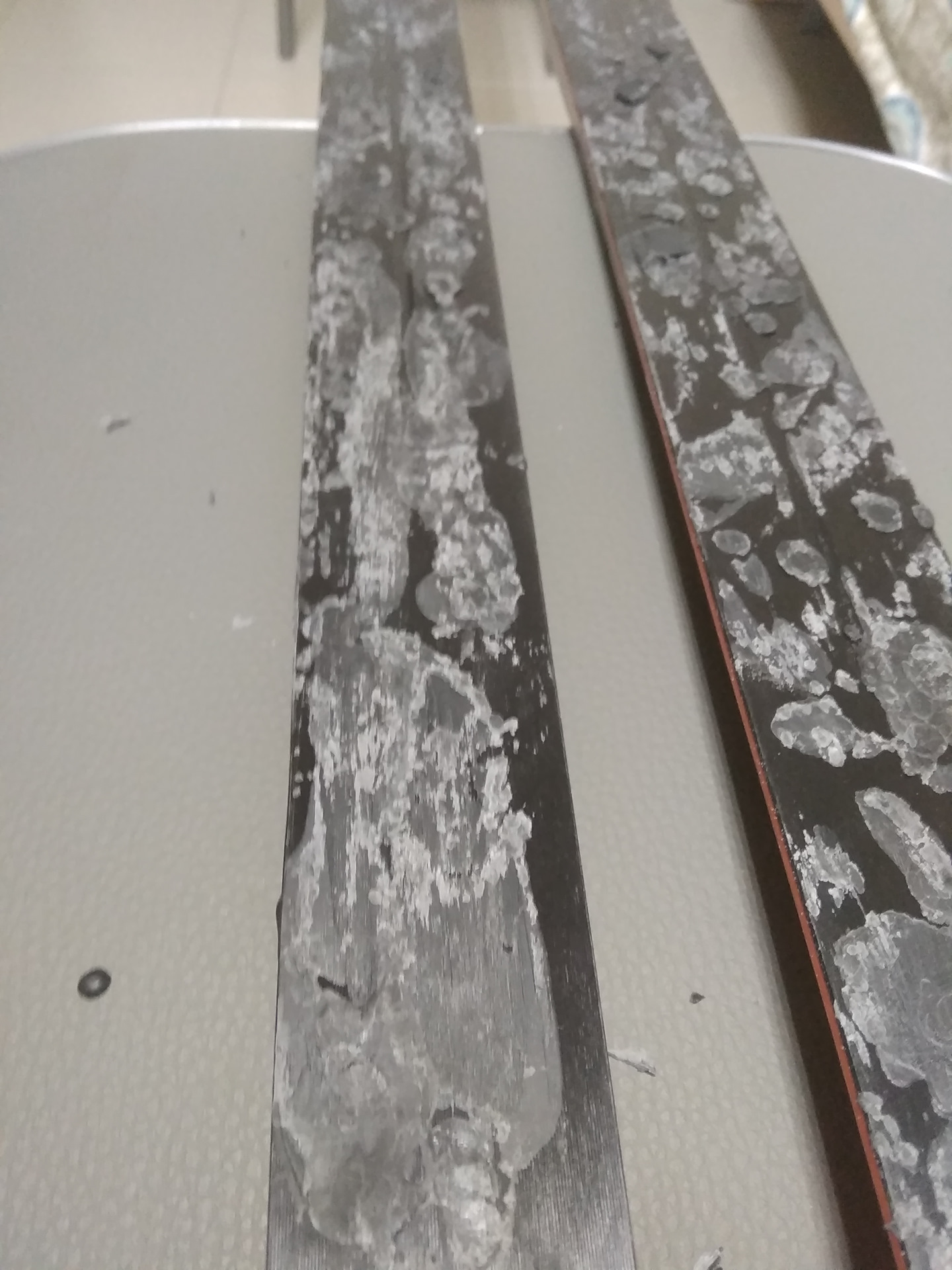

После того как заплавили парафин ему нужно дать остыть. За это время парафин наносится на вторую лыжу.
Твёрдые парафины перед снятием лучше ещё раз прогреть утюгом, иначе парафин скалывается, а скребок будет быстро тупиться. Если мы моем лыжи парафином то можем снимать его сразу же не дожидаясь остывания.

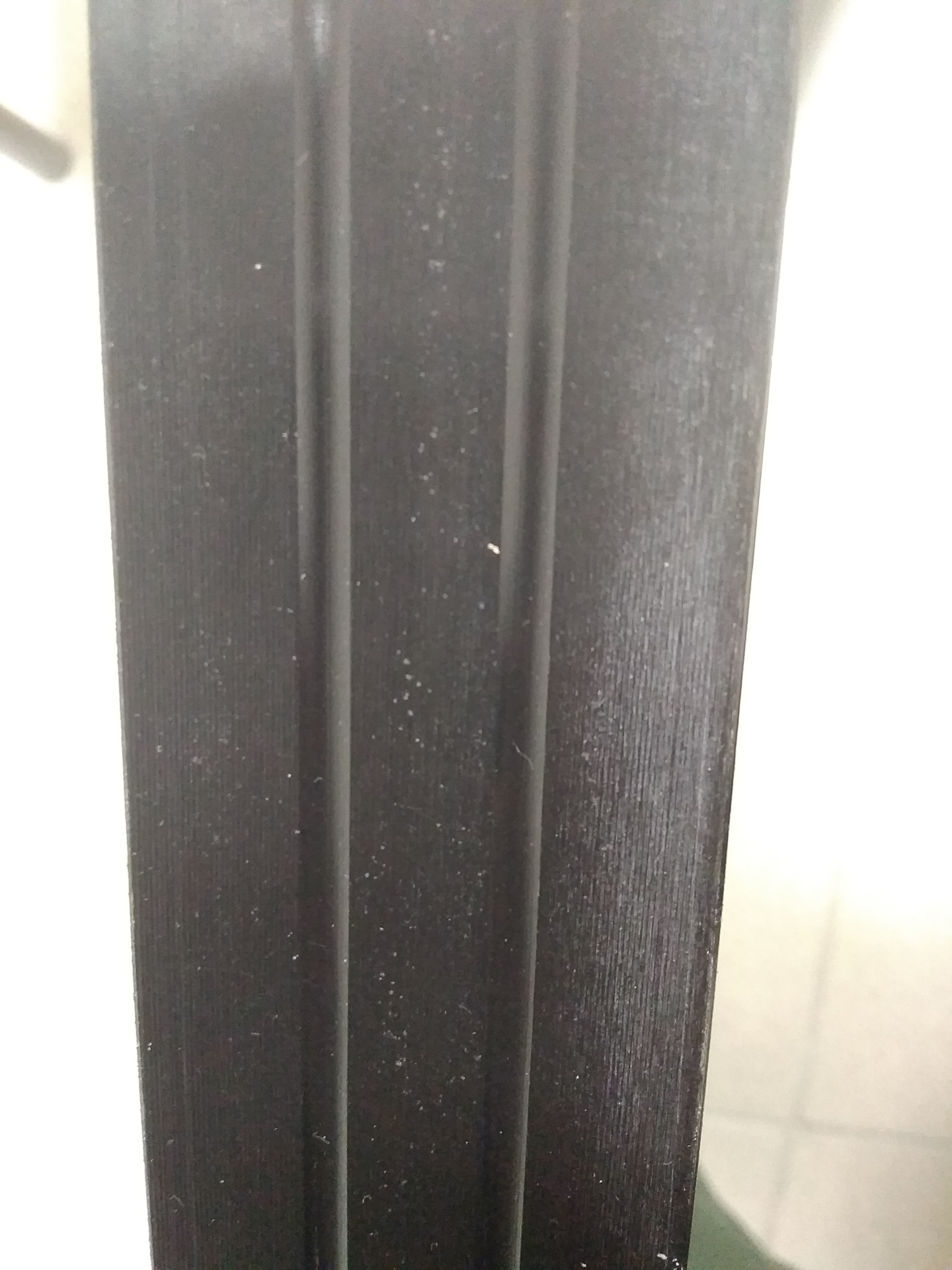

Когда дойдём до пластика, можем пройти пару раз бронзовой щёткой, чтобы вычистить основную массу парафина из структуры. Вот тут причём если у нас на СП мелкая структура и мягкий парафин, то можно пропустить этот этап. А какой ни будь графит, особенно в глубокой структуре может и после 10 проходов держаться толстым слоем. Но полностью бронзовой щёткой весь парафин не вычищаем, только открываем структуру!
Если это финишный слой, берём нейлоновую щетку и полируем поверхность, порядка ~20 проходов, до исчезновения пыли. У профессионалов как правило много разных щёток с разной жёсткостью, они выбирают их в зависимости от твёрдости парафина. Мы в зависимости от результата будем полировать лыжи одной щёткой чуть быстрее или чуть дольше. Конечно же в процессе не забываем следить за чистотой щётки, очищая от пыли.
Прям совсем крайний вариант полировки парафина- нейлоновым чулком намотанным на брусок.
Без обработки щёткой, первое время лыжи будут ехать не очень хорошо, но через несколько километров, когда излишки парафина сойдут, лыжи поедут лучше.

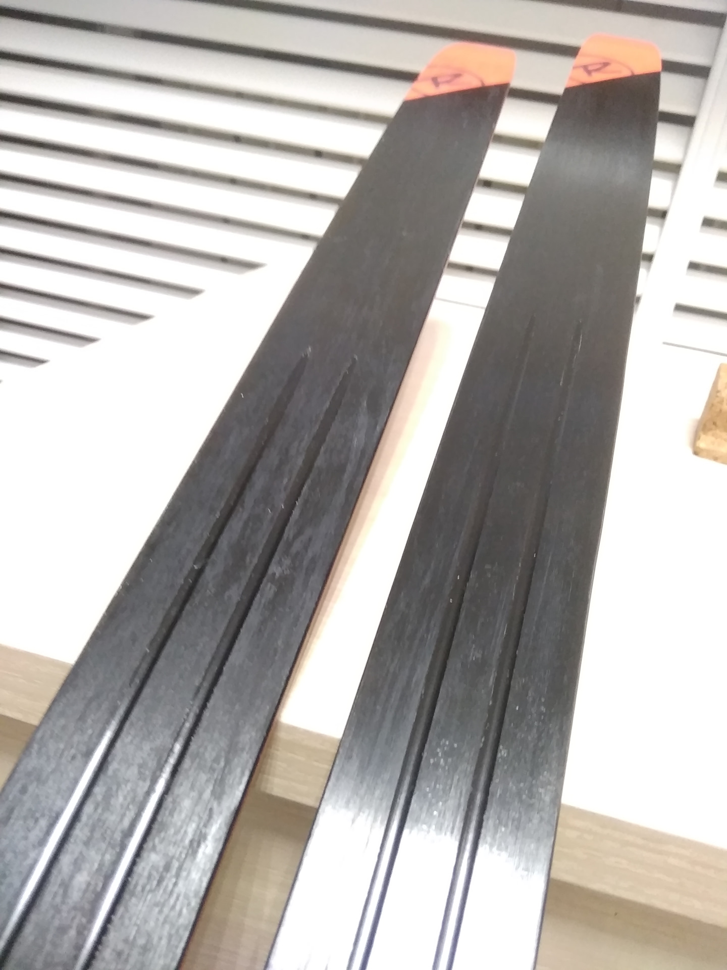

Поседевший пластик.
По сути это поднимающиеся мелкие ворсинки пластика. Косвенно это показатель того как спортсмен следит за инвентарём. Все лыжи седеют по разному, одни быстро, другие медленнее. Зависеть это может от самого пластика, от качества штайншлифта (нанесение структуры на специальном станке алмазным камнем) если штайншлифт сделан на старом камне то его качество соответственно будет хуже, а пластик быстро седеть. Так же это может быть признаком пережжённого пластика. Не всегда поседевший пластик ухудшает скольжение, бывает что лыжи едут и с поседевшим пластиком. Но запускать этого конечно не стоит.
Что делать?
Если пройтись бронзовой щёткой то мы причешем ворс, и пластик станет чёрным до следующей тренировки.
После парафина седина должна уходить на долго.
Если она напрягает, проблему могут решить в сервисе, либо циклевкой лыж, либо нанесение нового штайншлифта. Так же есть методика удаления ворса, когда ворс поднимается латунной щёткой ~50 проходов против шерсти, а потом лыжи заплавляются твёрдым парафином, к примеру графитом и вычищаются.
