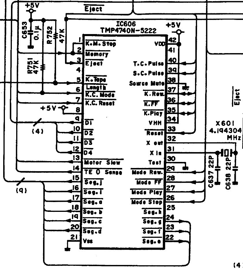

Тут ув. 2350 написал о некой диверсии от инженегров Nakamichi. А конкретнее — о том, что пробивает стабилизатор, питающий цифровую часть, что приводит к гибели процессоров (их там несколько) — дека "окирпичивается". Так что у кого "гром еще не грянул" — креститься не надо, лучше, почитайте и примите меры.
В данном случае повезло — основные процессоры (управления) остались живы, умерли отвечающие за лентяйку и счётчик.
Лентяйка, как и процессор управления мне не особо интересны. Скорее всего, их замена уже сделана умельцами. Если не сделана — предлагаю скооперироваться и сделать КиТ раскирпичивания дек Nakamichi (платку на Ардуине или чем похожем, Ардуина тут излишня т.к. аналоговая часть не будет задействована, любой не шибко умный микрокомпьютер или даже микропроцессор подойдёт).

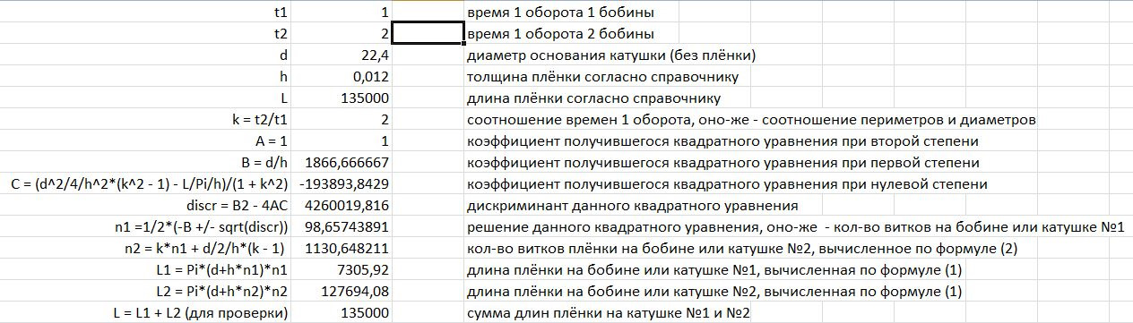

Пример 2: времена 1 оборота бобин относятся как 2:1, т.е. на 1 бобине много плёнки, на второй — меньше k = 2.
Поковыряюсь сначала в общем виде (жалко, спойлеров нет — не скрыть — проверять не обязательно)
n2 = k*n1 + d/2/h*(k — 1)
n1^2 + n2^2 + d/h*(n1 + n2) — L/Pi/h = 0
n1*(n1 + d/h) + n2*(n2 + d/h) — L/Pi/h = 0
n1*(n1 + d/h) + (k*n1 + d/2/h*(k — 1))*(k*n1 + d/2/h*(k — 1) + d/h) — L/Pi/h = 0
n1*(n1 + d/h) + (k*n1 + d/2/h*(k — 1))*(k*n1 + d/2/h*(k + 1)) — L/Pi/h = 0
n1^2 + d/h*n1 + k^2*n1^2 + k*n1*d/2/h*(k + 1) + k*n1*d/2/h*(k — 1) + d/2/h*(k — 1)*d/2/h*(k + 1) — L/Pi/h = 0
n1^2*(1 + k^2) + n1* (d/h + k*d/2/h*(k + 1) + k*d/2/h*(k — 1)) + d^2/4/h^2*(k^2 — 1) — L/Pi/h = 0
n1^2*(1 + k^2) + n1*d/h(1 + k^2) + d^2/4/h^2*(k^2 — 1) — L/Pi/h = 0, или
n1^2 + d/h*n1 + (d^2/4/h^2*(k^2 — 1) — L/Pi/h)/(1 + k^2) = 0
В сущности, вот наше квадратное уравнение — хоть в Эксель вставляй (пожалуй, так и сделаю).
Проверим c k=1: 2*n1^2 + 2*n1*d/h — L/Pi/h = 0 — вроде, не ошибся (см. пример с k=1).
С другими коэффициентами проще вбить табличку в Эксель с решением квадратного уравнения, что я и сделал.
k = 2: n1 = 99, n2 = 1130, L1 = 7306, L2 = 127694 Видно, что на бобине 1 ленты почти нет.

В деке уже всё имеется: два датчика вращения (4 имп. на оборот катушки). Сигналы о режимах работы ЛПМ. 5 В питание. Ключи драйверов дисплея. Сигнал Reset, Eject… Минимум обвеса требуется!

Может, в курсе, народ управление сделал уже чтоб деки раскирпичивать?
Нет, для Nakamichi не делали. Хотя для других дек слышал про полное написание новой программы для управления. Даже с добавлением новых функций.
Мне, наоборот, очень нравится с железом возиться — схемотехник я. Аналоговая схемотехника, импульсныые преобразователи, силовая электроника, обвязка МК… Разводка печатных плат… Это моя работа! Софт под это пишут отдельные люди. Ну а, ремонт — это то же самое, только "в обратную сторону", поэтому вообще легко!
Надо третьего и четвертого на "паровоз": кто умеет МК программировать и кто это всё профинансирует :-).
