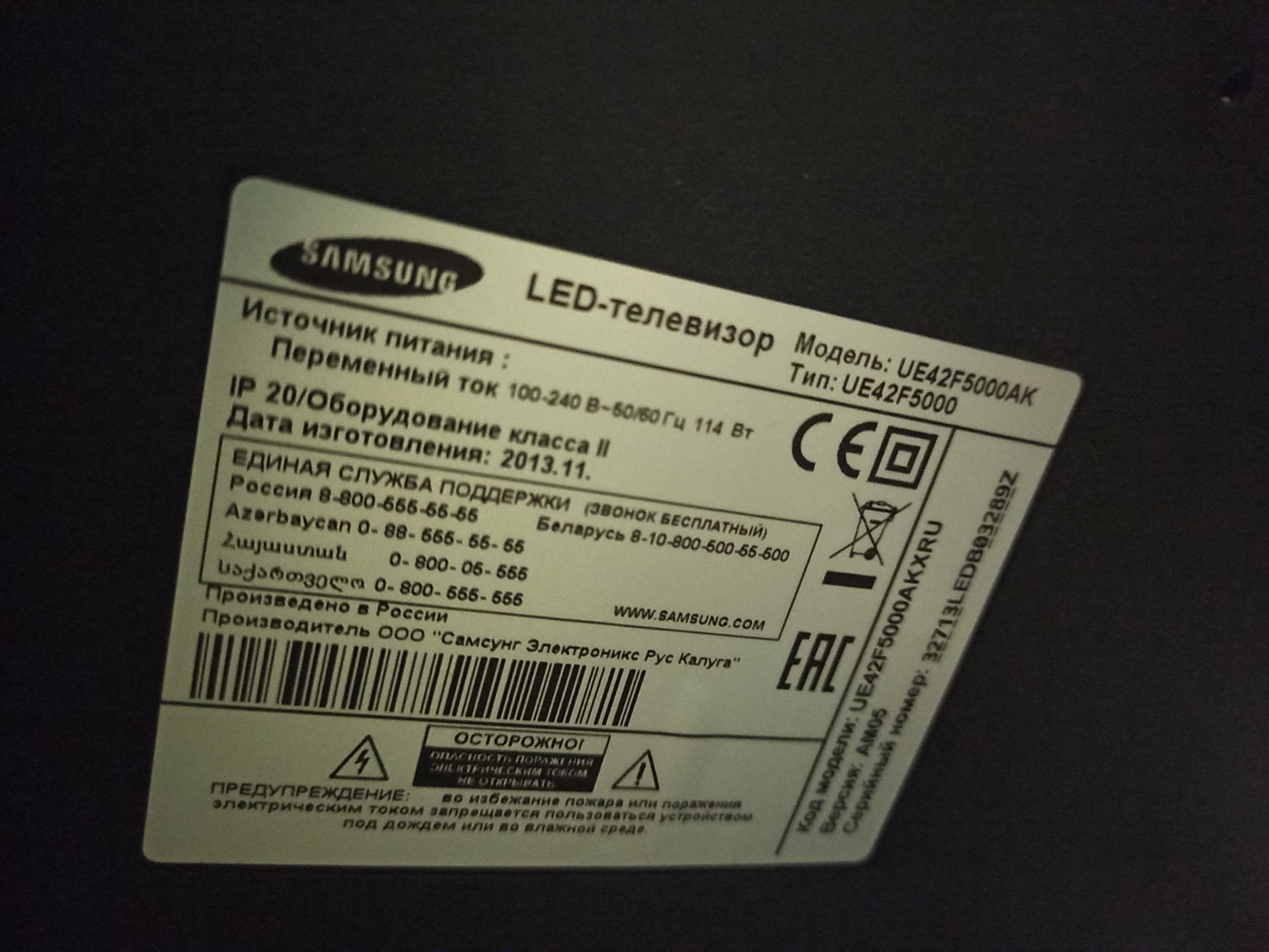

Вот такая значит модель если кому интересно.

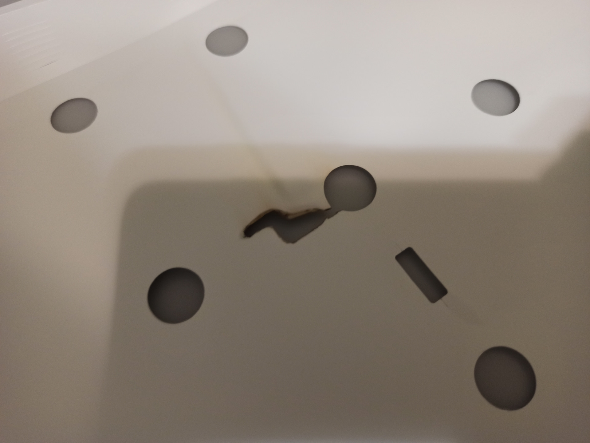

Вижу что на тыльной алюминиевой панели есть окошки позволяющие посмотреть обратную сторону мест где стоят диоды, с ходу нашелся инициатор тьмы.
Погорел диод

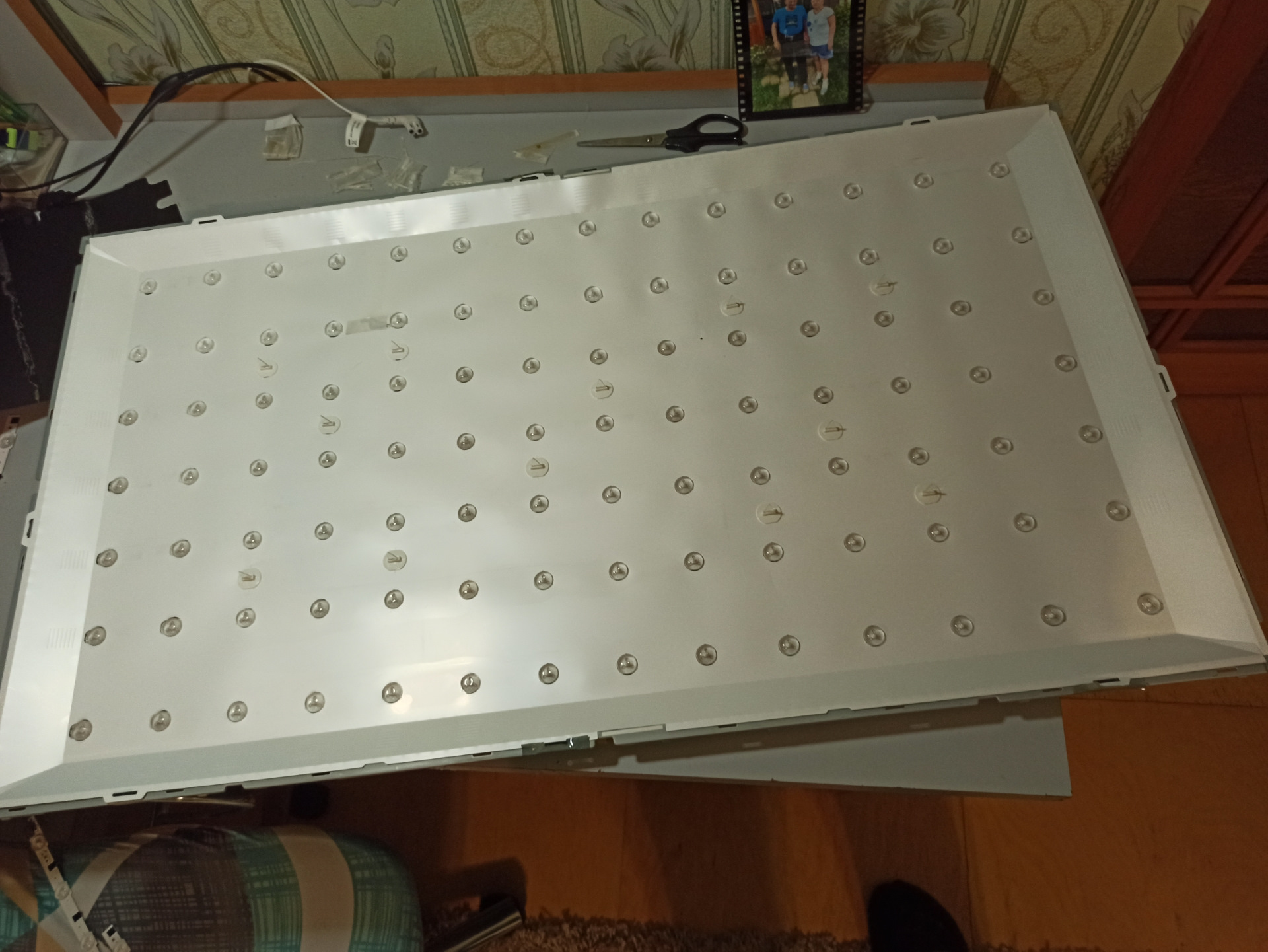

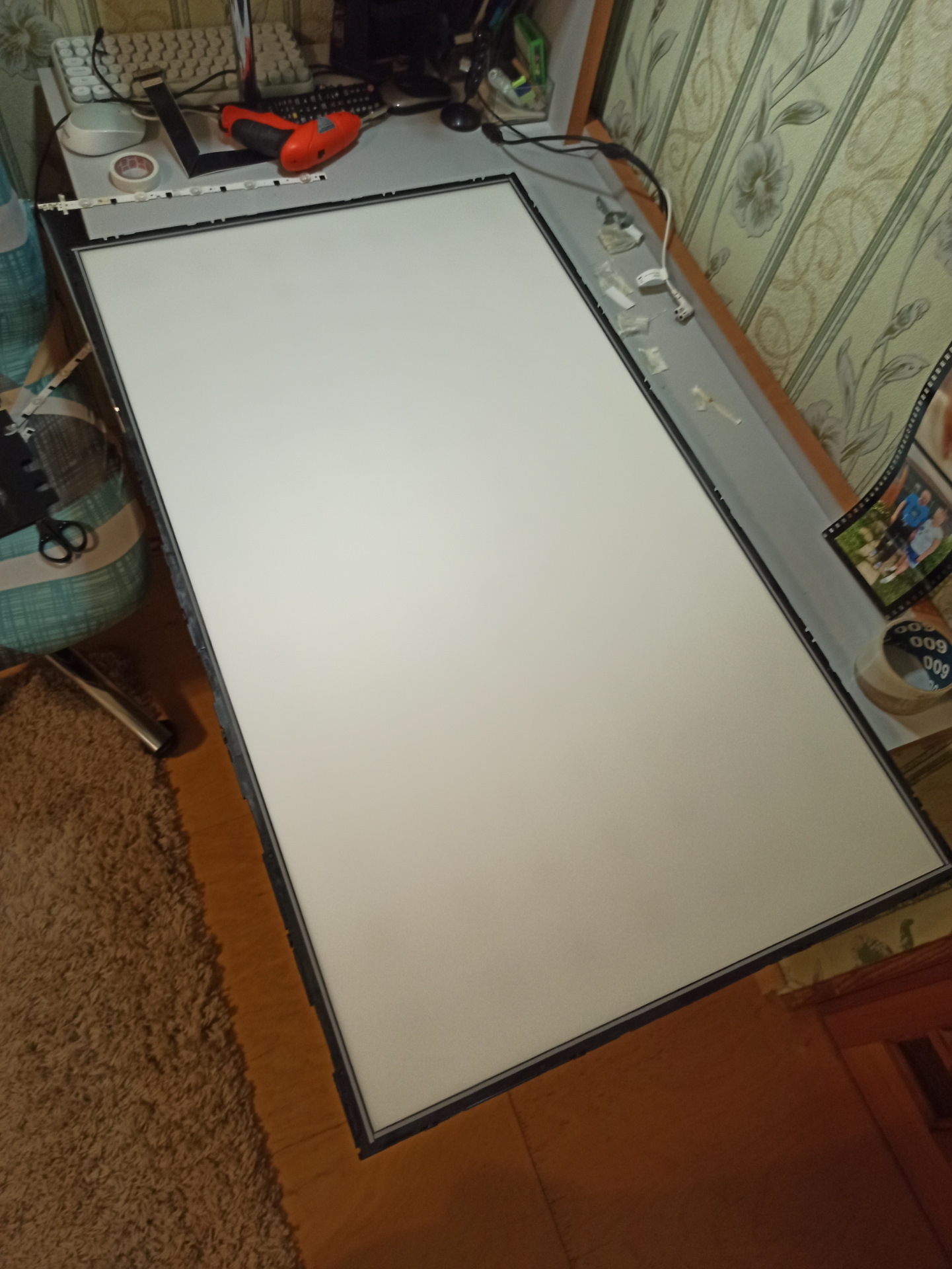

Далее лежит полотно рассеиватель из нескольких слоев местами прихваченое на скотч отклеив скотч просто снимаем.

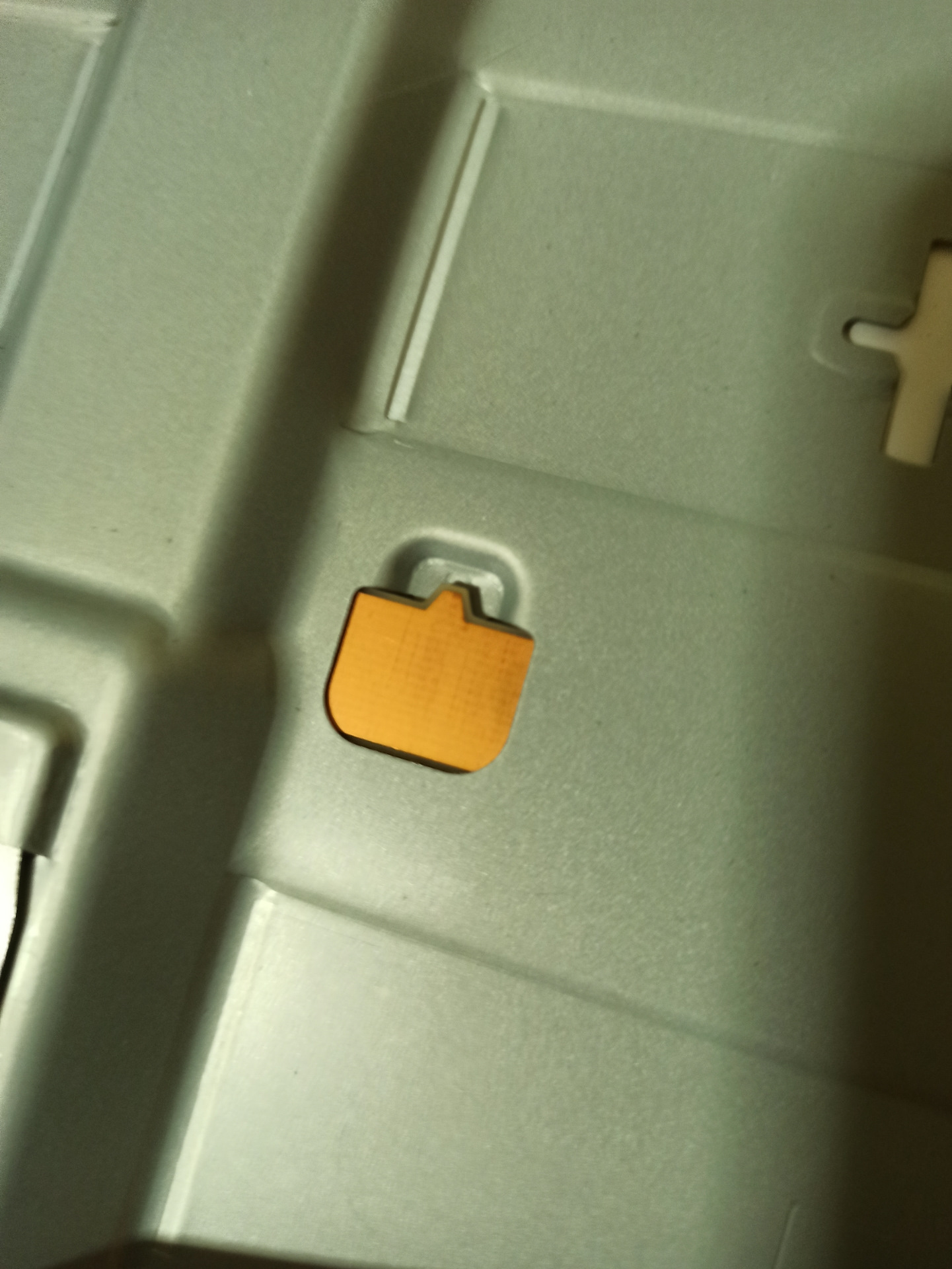

Далее лежит белая подложка аккуратно снять, потому что она зацеплена за каждый рассеиватель светодиода, у них есть уголки с 3х сторон у оригинальной подсветки маленькие у аналогов побольше ( но зато у оригинала очень слабо держаться рассеиватели легко отрываются)
Видно маленькие уголки

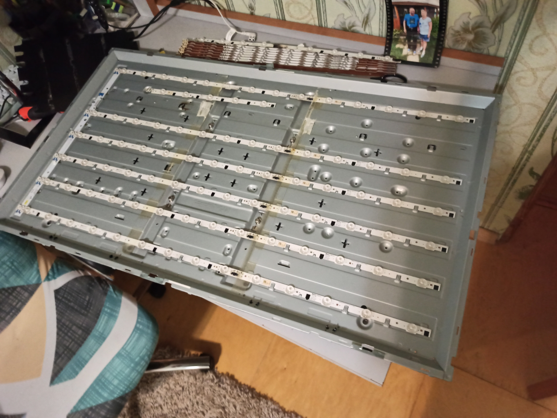

Наконец сами полосы подсветки на дурацком скотче со странными армирующими нитками при снятии сыпятся. Заменил на изоленту.
Погорел диод и дорожка ремонту не подлежит, ещё и на доп сегменте погорел маленький контроллер(линия подсветки состоит из начального сегмента из 9 диодов и дополнительного из 5 диодов). Решил поменять.

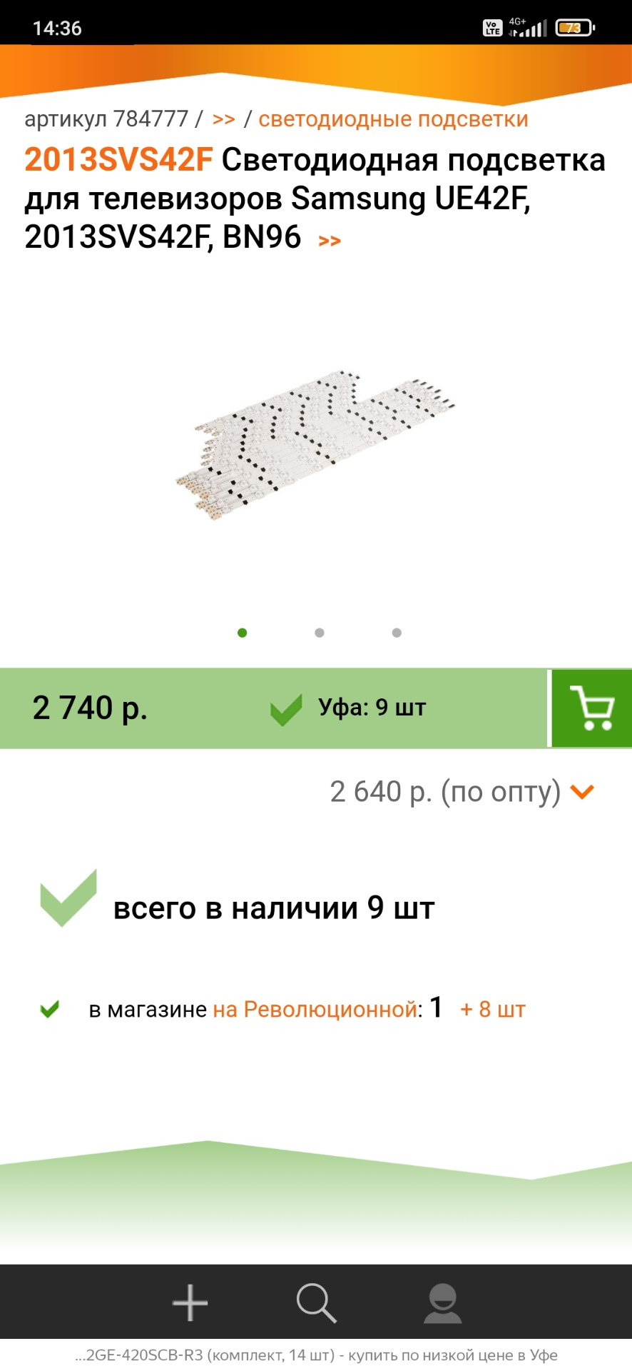

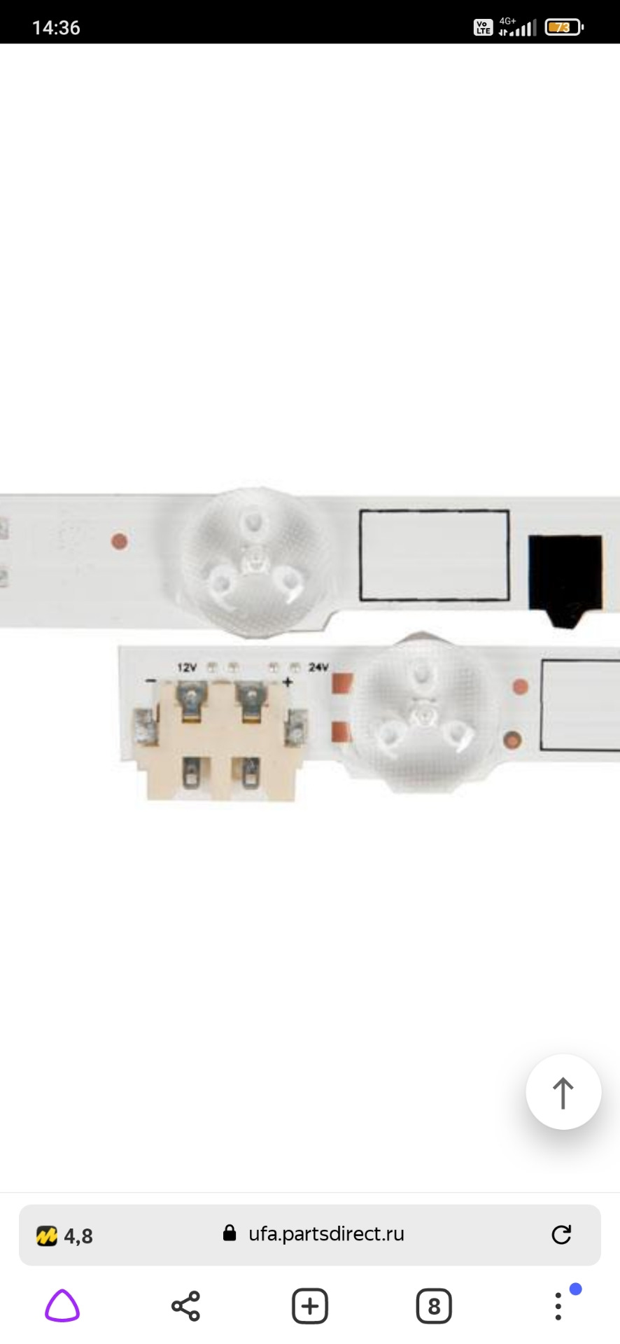

Нужны были 2 линии (искал отдельно линии по началу) в городе не оказалось с Али ждать долго, поискал весь комплект (подумал на запас будет) нашел в одном месте
2740 не орига конечно. Да и о каком оригинале может идти речь спустя более 8 лет. Съездил купил.
Заменил верхние 2 линии и собрался собирать все обратно.

Кладу подложку а там прогорелое место (ладно хоть маленькое) заклеил белой изолентой. Началось мучение с ее фиксацией на каждый рассеиватель, потребовалось тонкое лезвие чтоб застёгивать за уголки.
Заменил серый скотч фиксирующий полотно рассеиватель на обычный. Серый не клеился обратно. Собрал поставил подключаю и о чудо

ПОХОДУ ЗА 8 ЛЕТ ОРИГИНАЛЬНАЯ ПОДСВЕТКА ПОТУСКНЕЛА. Верх светит ярче чем низ. Проклиная всё снова разобрал заменил все оставшиеся линии собрал обратно и дай бог здоровья этому телеку ещё лет на 5
