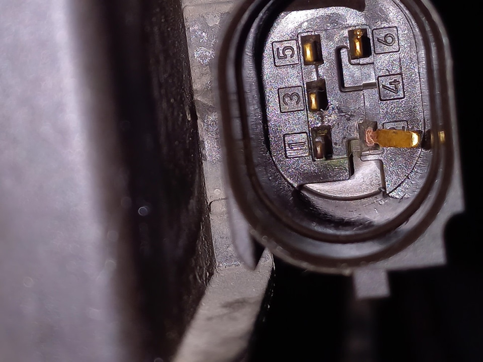

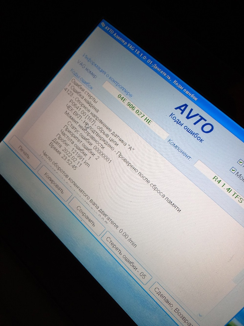

Стоял в пробке и загорелась EPC, потом начал моргать чек, заглушил, завел, без изменений.
Кое как доехал до дома, машина не разгоняется выше 2 передачи не переключает.
Прочитал васей, ошибки по пропускам во всех цилиндрах, по наддуву, педали газа, стерлись все кроме одной p0641.
Ошибка по обрыву цепи А, как я понял в эту цепь входят несколько датчиков, у всех они одинаковые, только разное рассположение.
По факту несколько вариантов, либо один или несколько датчиков вышли из строя, либо где то обрыв цепи, перетерся провод и что то подобное, все преды прозвонил все норм, датчик дросселя тоже прозванивается, но 5 v не приходят. В интернете описания такой проблемы на подобном автомобиле или моторе не нашел.
Может быть кто то сталкивался с подобным?

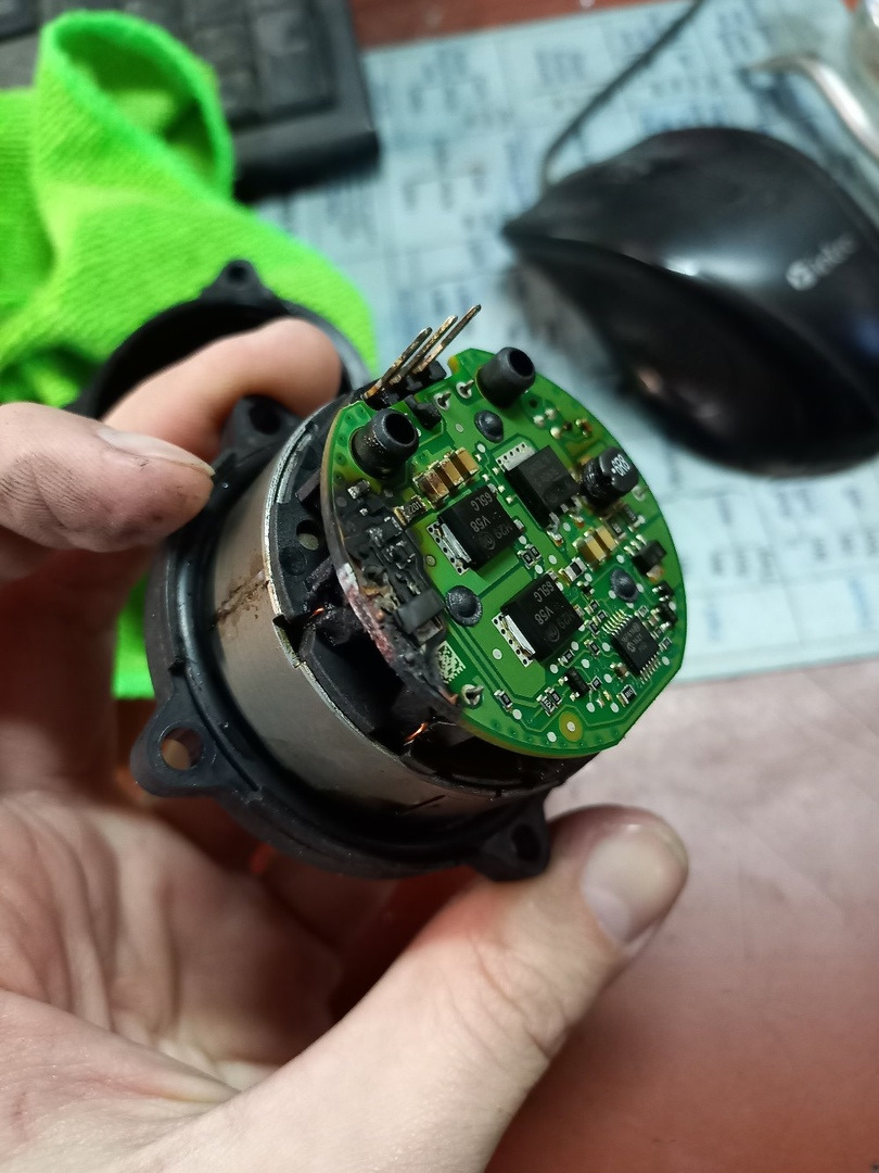

Это чаще всего не обрыв, а замыкание одного из датчиков которые висят на этих пяти вольтах, либо провод на один из датчиков коротнул на массу. Эта ошибка означает обрыв ИЛИ замыкание .То что расшифровует сканер не это вся правда. Только что на ОБМОРАКЕ было замыкание датчика воды в фильтре, он под пузом, в говне и коротнул, ошибка p064100.
Да, примерно так и было, потому что залил актуатор турбины водой и соответственно коротило, по итогу поменял, и все поехало, а когда отключил с него разъем, мотор просто стал ровно работать, но без турбины
Была аналогичная ошибка на тигуане с 2.0 (cawa) абсолютно такие же симптомы, сбросил клему. После обратного включения питания EPC и чек погасли, поехал как ни всём не бывало, ошибок высветилось много, но почти все потерлись кроме этой(
Чем у тебя всё закончилось?
Проблема во мне, конкретно в том что я долб.еб и помыл мотор, хотя это было в июне 21 года, а проблема вылезла только в феврале, по звизде пошел актуатор турбины и прокачной насос антифриза, короче мне фартануло я попал всего на 20к примерно, благо сам все поменял и нужные люди подсказали куда смотреть, но ошибка горела только из-за актуатора, на прокачной насос загорелся чек

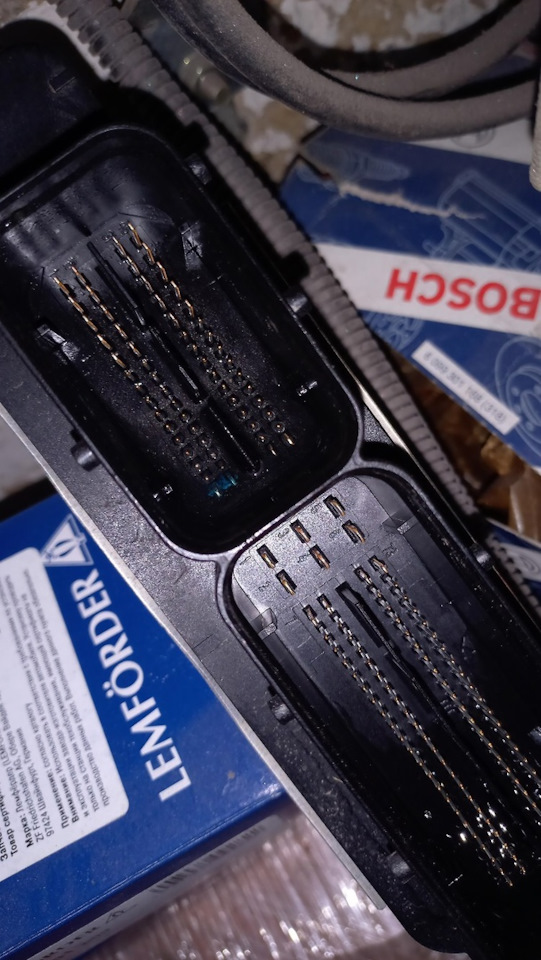

ЭБУ кстати тоже чуть не закирпичил, но тоже фарт, они очень хорошо загерметезированны
Вывод, не умеешь не берись, а лучше вообще не мыть, быстрее не поедет))
