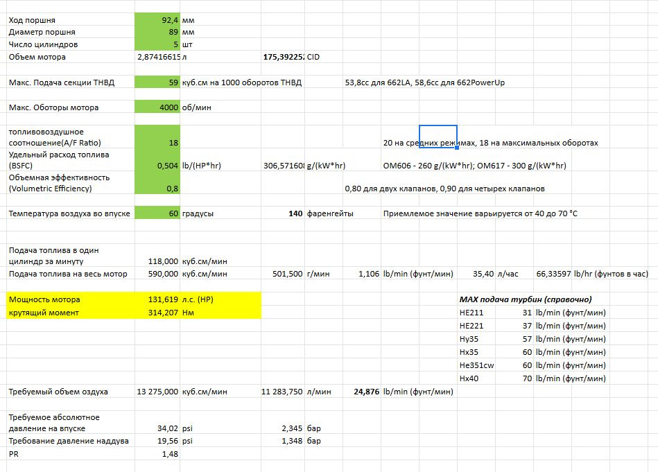

Для ленивых все расчеты сведены вот в этой таблице docs.google.com/spreadshe…v5Vxv3/edit#gid=253490947
На скриншоте пример из этой таблицы для мотора OM662 PowerUp

Рекомендации по настройке вестгейта турбины на бытовом уровне:
1. Тягу вестгейта максимально ослабляем, при этом все же что бы калитка была закрыта и едем по трассе на третьей скорости
2. Если есть черный дым, то значит что воздуха маловато. Немного подтягиваем тягу вестгейта и повторяем. До тех пор, пока черный дым не изчезнет.
3. Желательно по манометру контролировать давление наддува. Как видно из расчета, давление более 1.3 бара лишнее.
