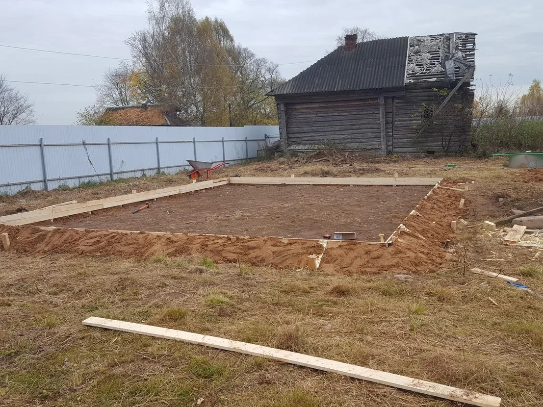

Каркасный металлический гараж 6х8 высотой 4.1 в коньке 4.9, на бетонном основании. У каждого рукастого мужчины когда-то появляется желание построить гараж, где можно реализовать разные проекты. Решил поделиться инфой о строительстве своего гаража, в наше время я думаю актуально, т.к. стройматериалы дорожают с космической скоростью, соответственно на чем-то начинаешь экономить, или уменьшать площадь, что не всегда хочется)) Надеюсь что кому-то будет инфа полезна, сэкономит деньги, нервы, кому то накинет идеи, может кто-то повторит.
Итак приступим.

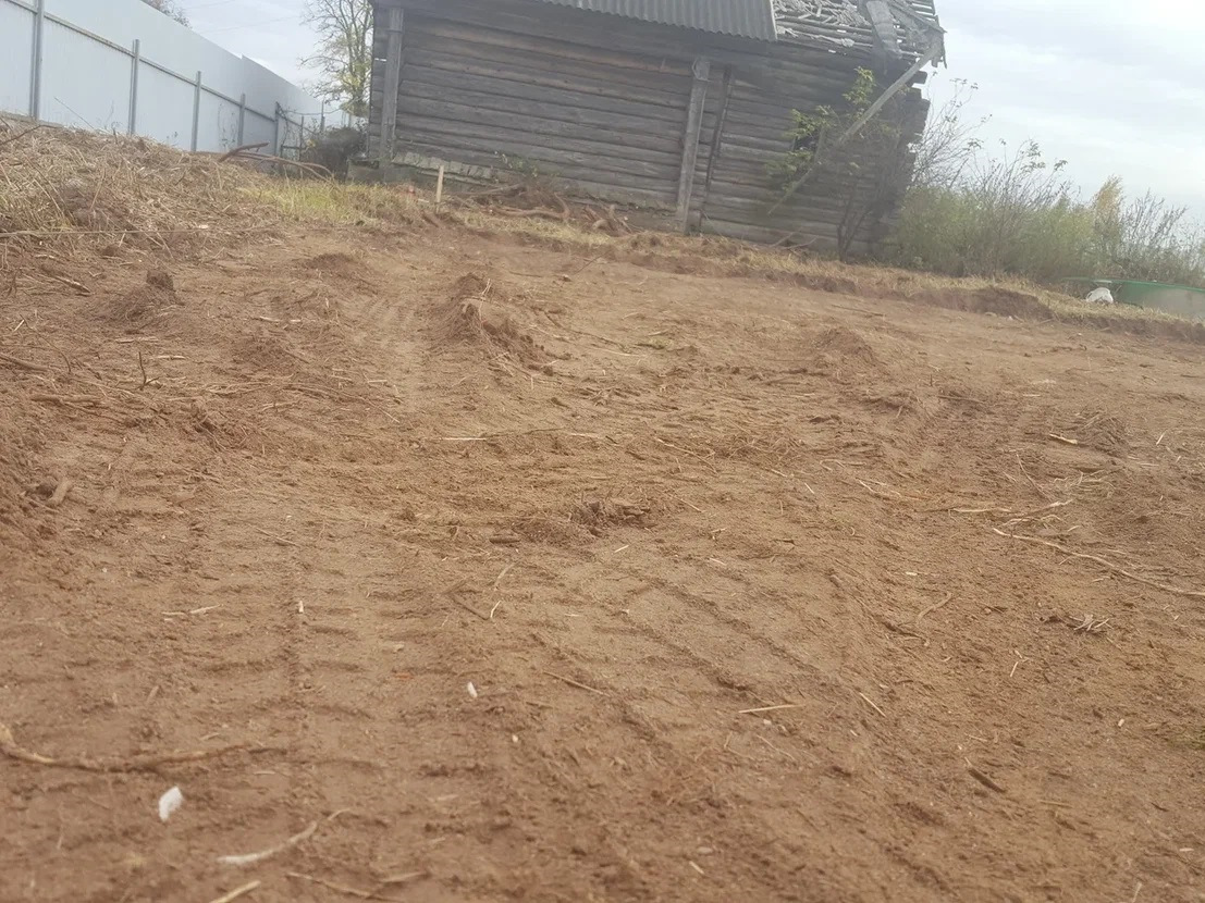

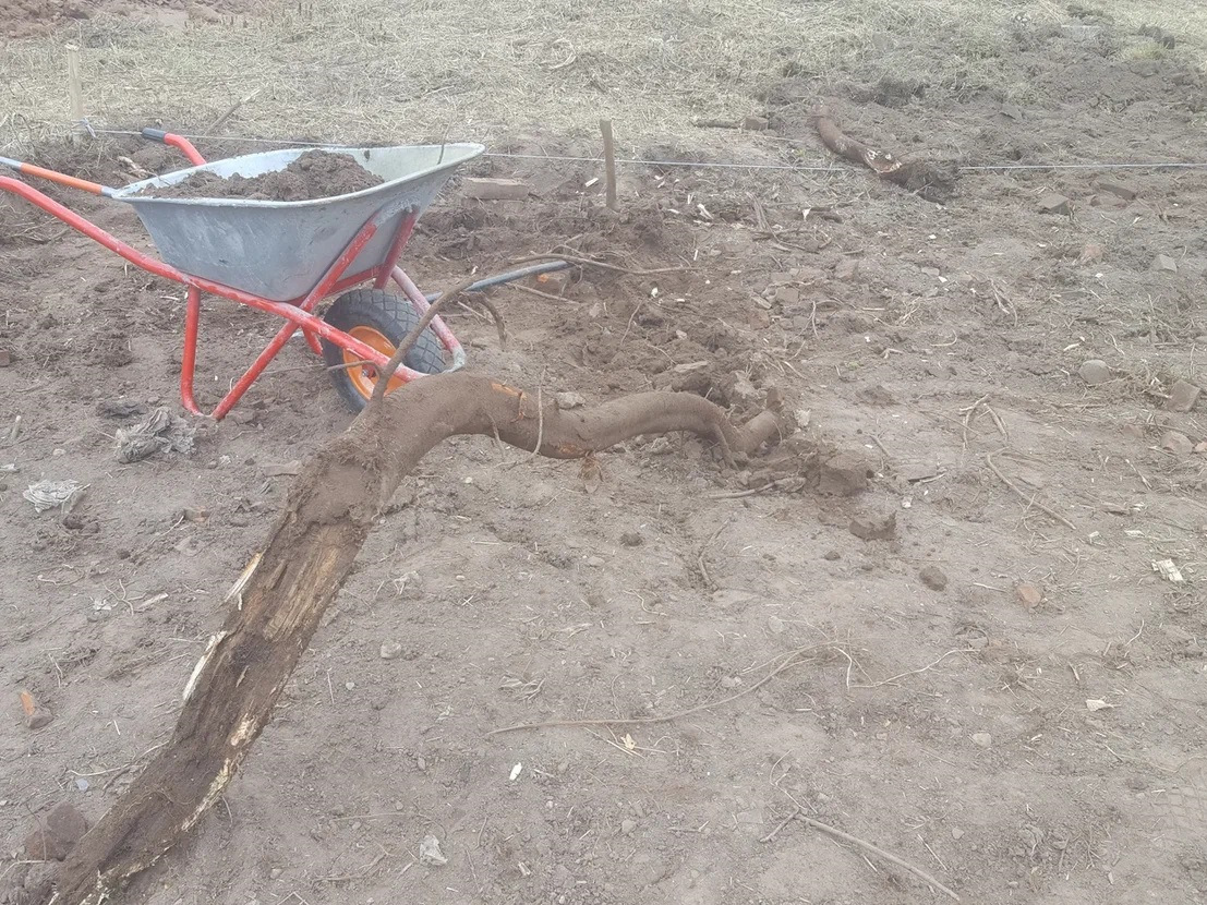

Дерн толщиной 20-25 см(штык) снимаем отвозим недалеко, он еще пригодится
Трава, ветки, пни … Все тщательно выкапываем, выкидываем подальше
выравниваем, по уровню, прокатываем машиной

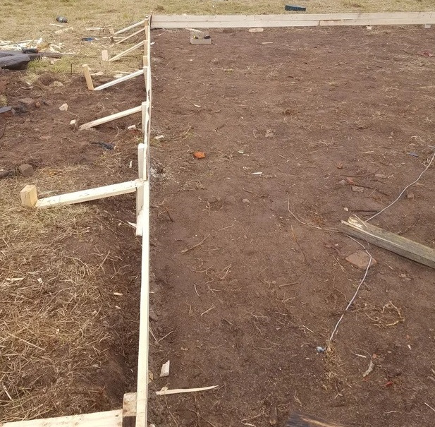

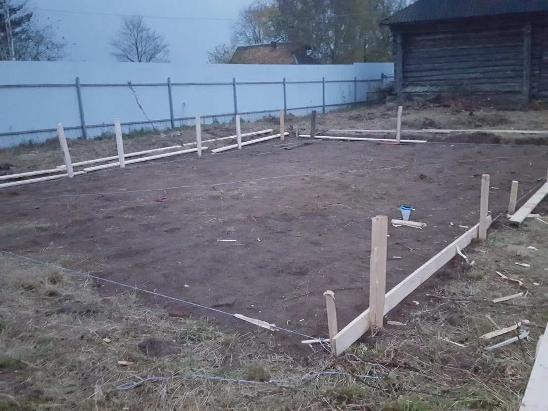

забиваем вертикальные палки, предварительно размечаем прямоугольник так, чтобы диагонали были равного размера
по лазерному уровню отбиваем будущий фундамент

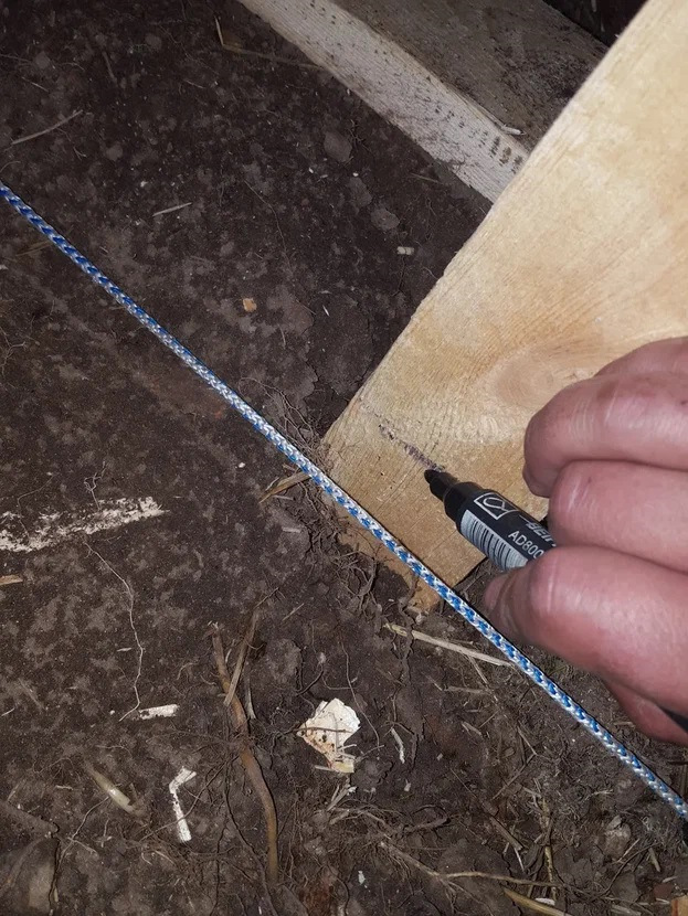

маркером делаем пометки чтоб потом удобно было ставить и прибивать опалубку
прибили доски, упоры делать обязательно, иначе может утечь много бетона. собрать и быстро что то исправить нереально)
дерном подсыпаем утрамбовываем

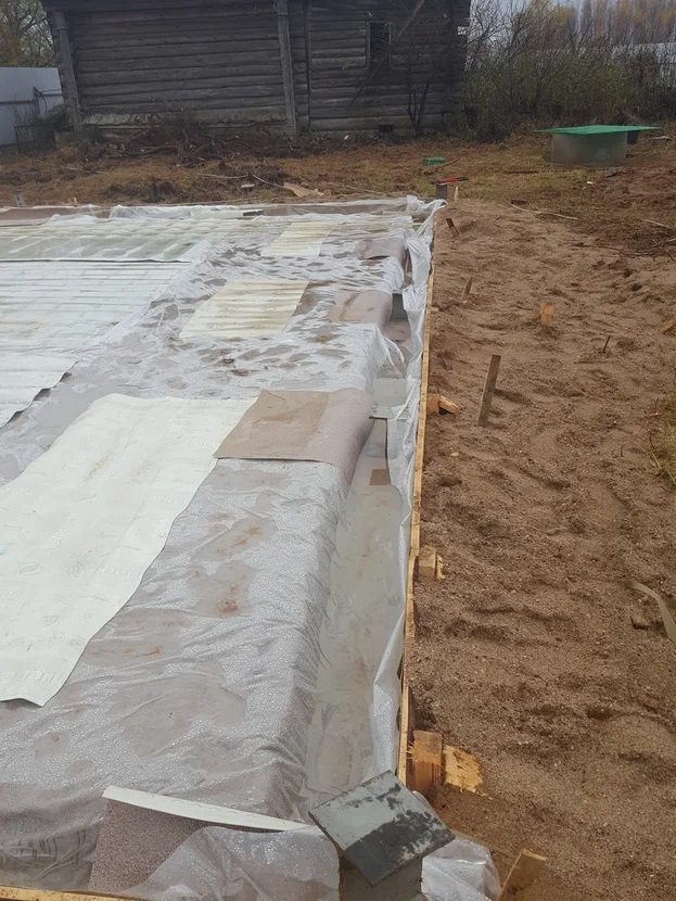

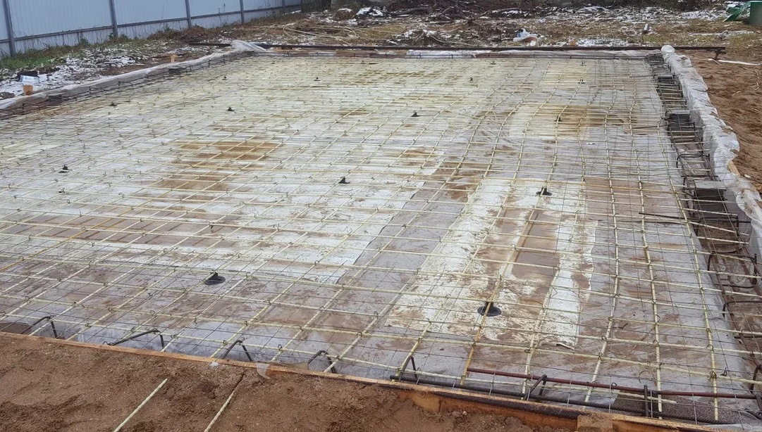

геотекстиль берем плотный, 2 метра шириной, кладем внахлест, степлером прихватываю к доскам по краям чтоб держалось и никуда не уползло

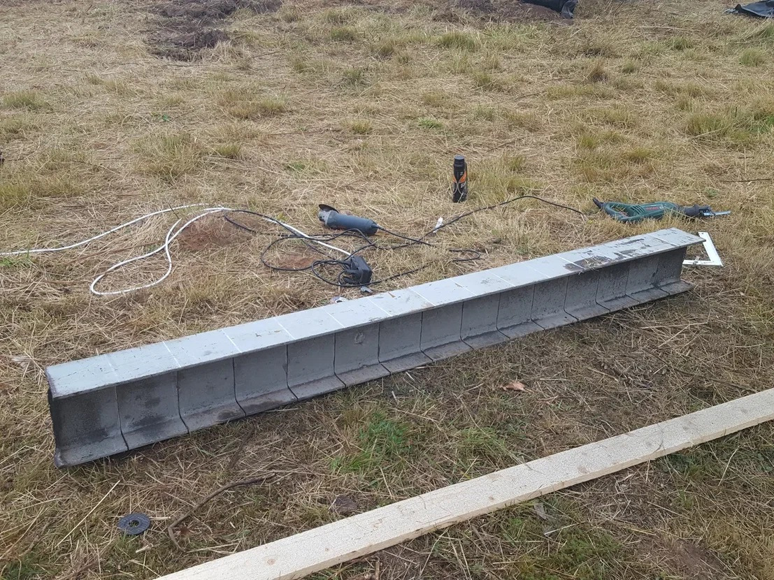

на металломе берем двутавр, распиливаем на закладные под колонны

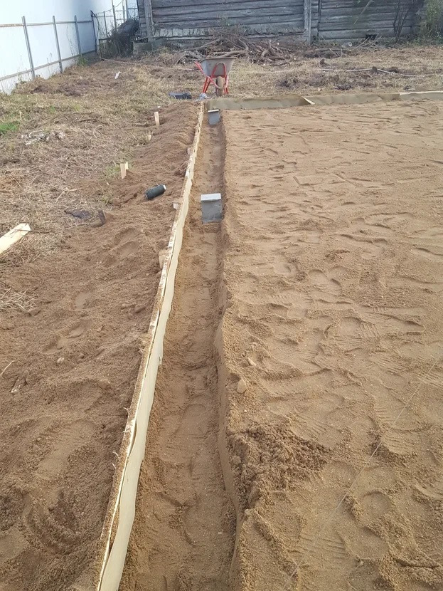

песок заказываем крупной фракции для лучшего отвода воды
раскидываем, проливаем, утрамбовываем
расчет на 20-25 см подушки
отрываем канавку для бетонных ребер жесткости

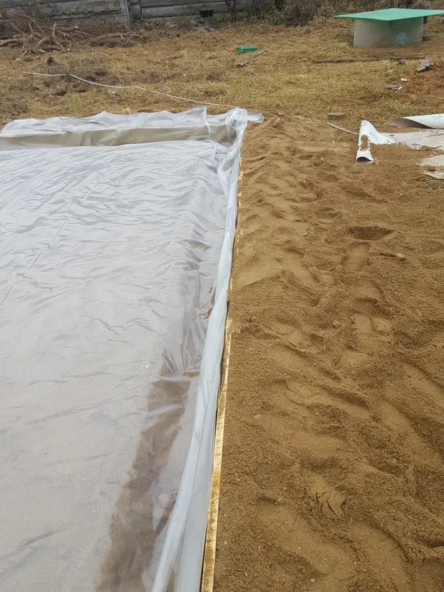

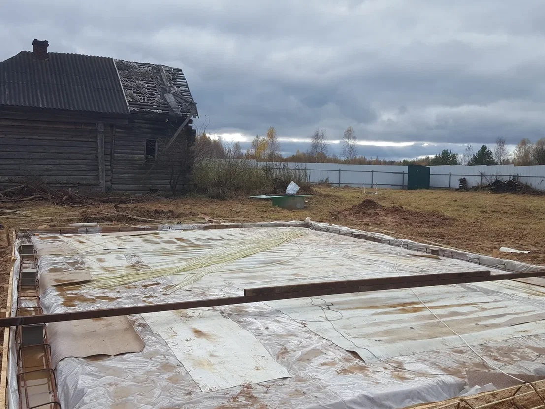

гидроизоляция из целлофановой пленки средней плотности( не помню сколько мкм)
растаскиваем так чтоб пленка лежала свободно, нигде не висела

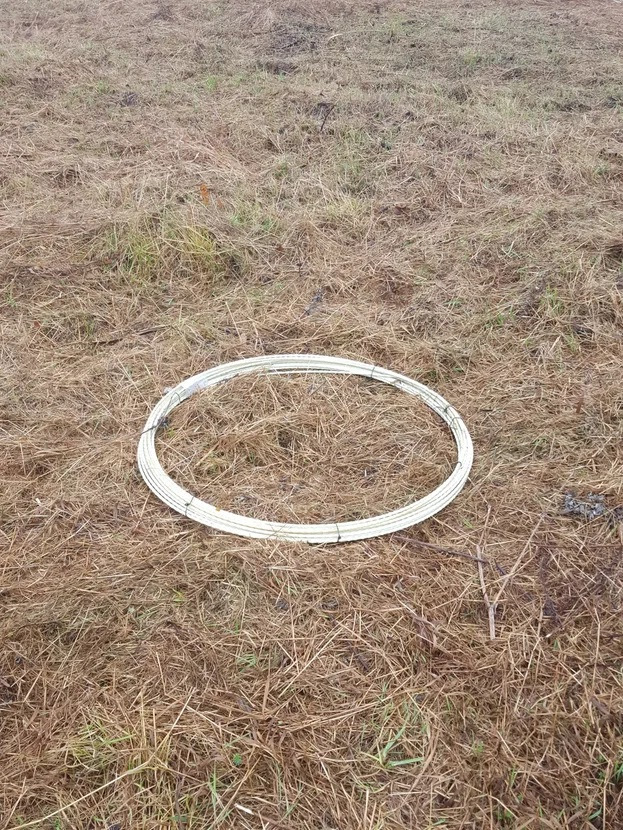

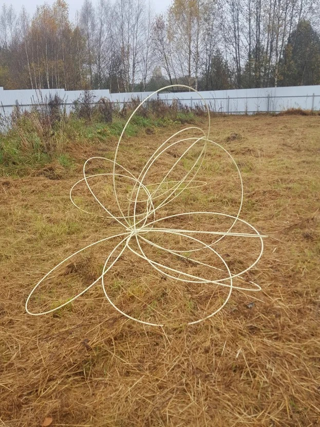

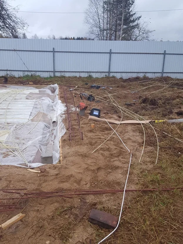

арматура стеклопластиковая, диаметр 10 мм
распаковываем аккуратно и обязательно в защитных очках, а лучше в маске

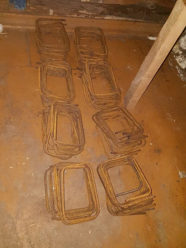

нарезаем из 8мм арматуры заготовки поперечных элементов для ребер жесткостей
гнем прямоугольники
они же готовые

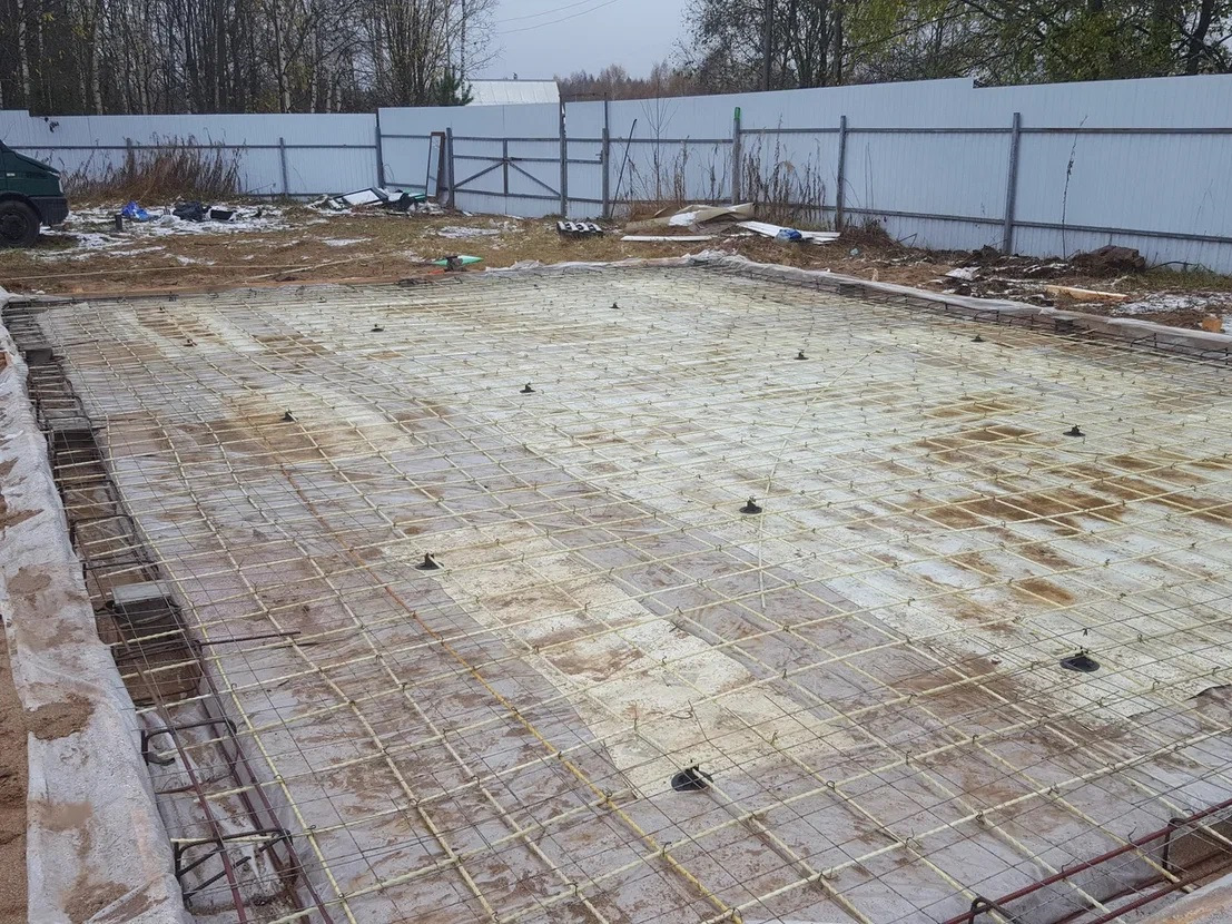

нарезаем раскидываем арматуру

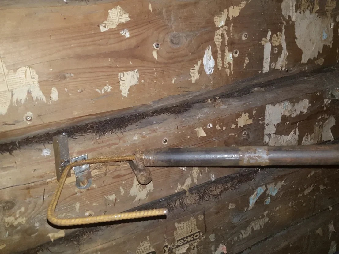

изготавливаем правило
не хватило железной арматуры, по периметру настоятельно использовать железный каркас
вяжем сетку в 1 слой, соединяем с ребрами балками
по периметру для усиления кинута сетка для стяжки

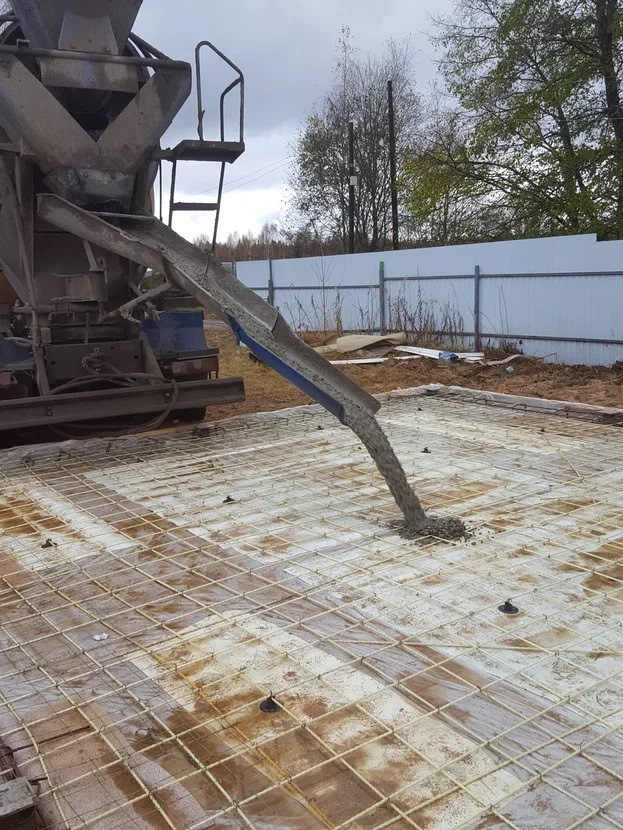

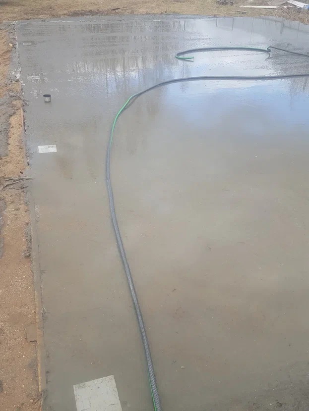

заказываем полный миксер бетона со щебнем с расчетом толщины плиты 12см
протягиваем правилом (делать втроем желательно)
после затвердевания, проливаем обильно, очищаем закладные, оставляем на 3 недели

Что за правило такое использовали? :-)
Труба 6м 60+60)
Приветствую. А какая толщина плиты была?
12-15 см
А вибратором не нужно было проходить?
По прошествии времени, как себя плита чувствует?
Думал про уплотнение, но не срослось вибратор достать на прокат, а покупать новый не хотелось. все ок, машина 4.5т заезжает нормально
