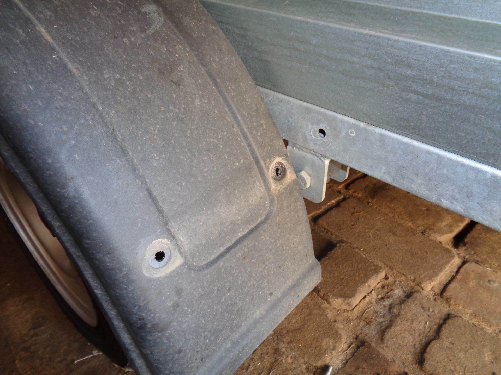

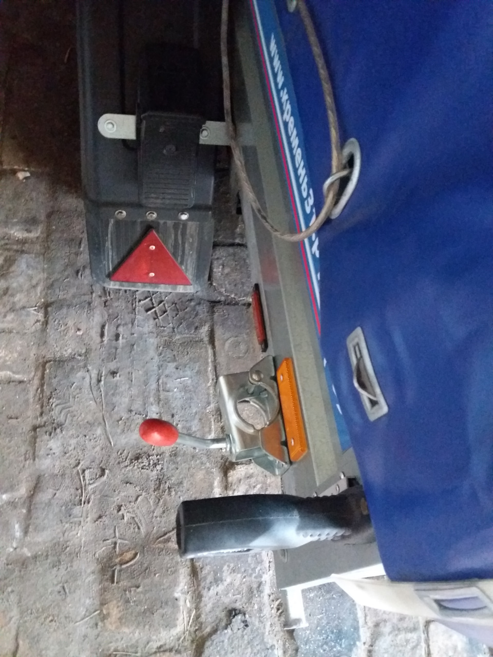

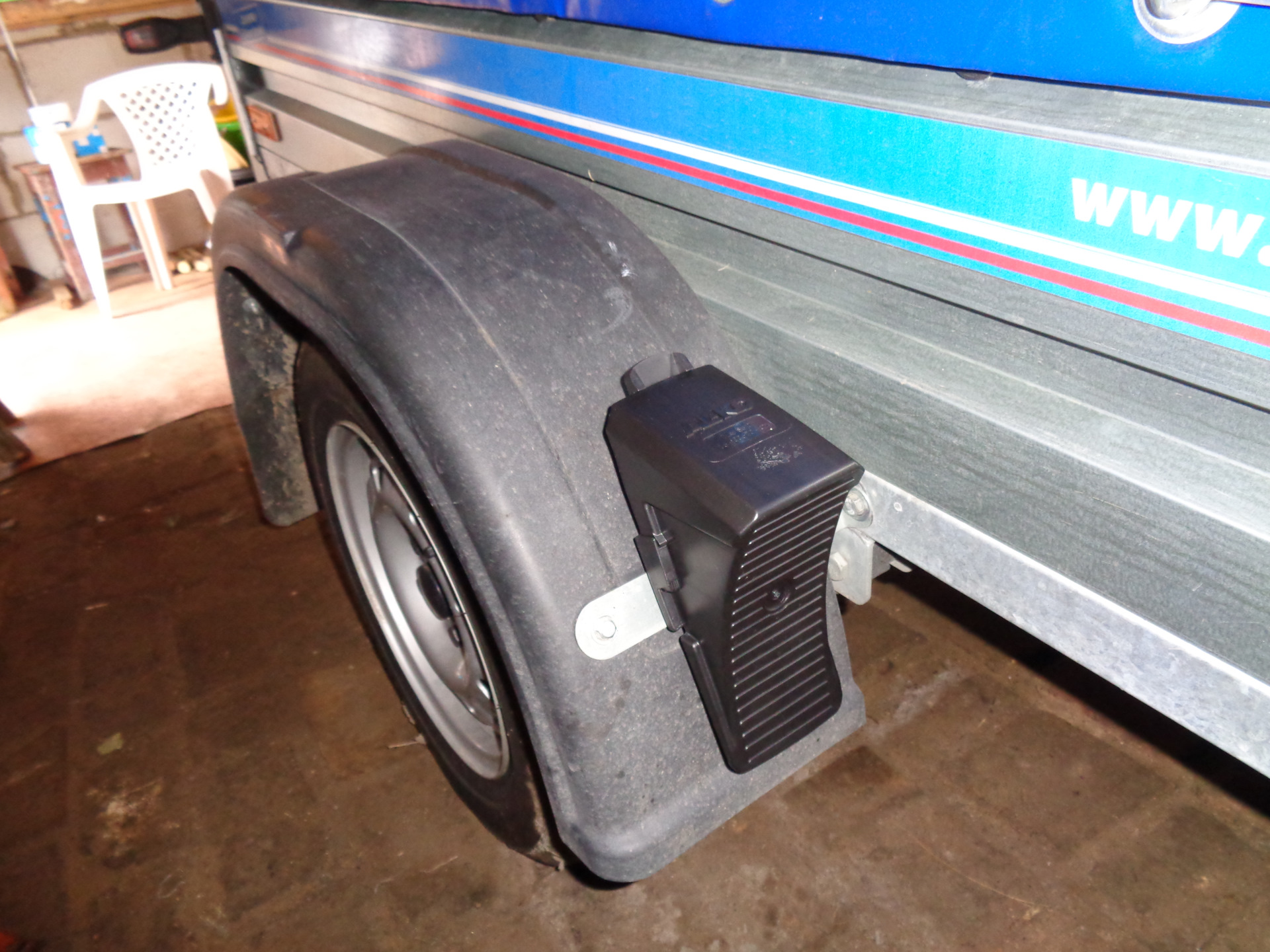

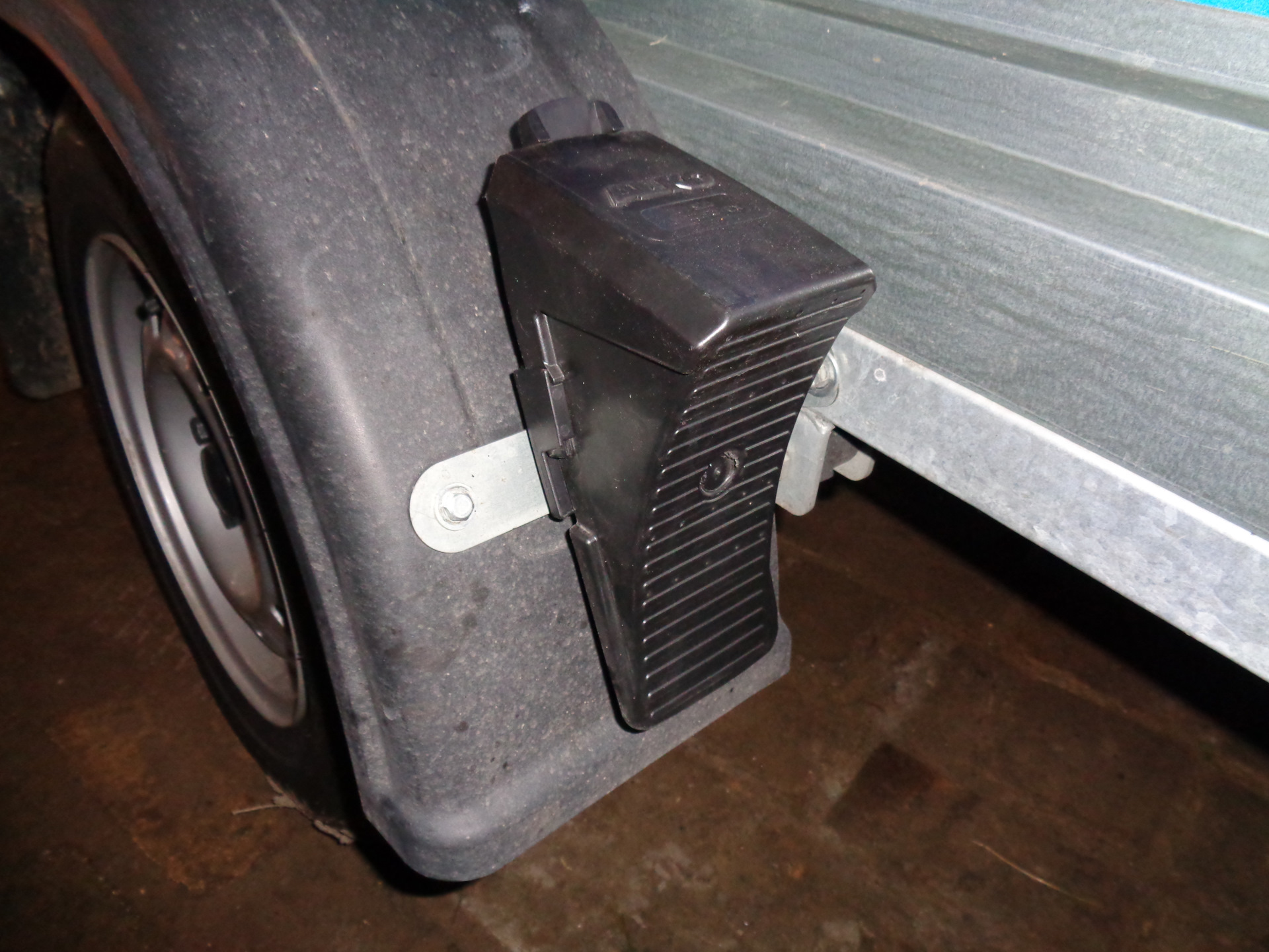

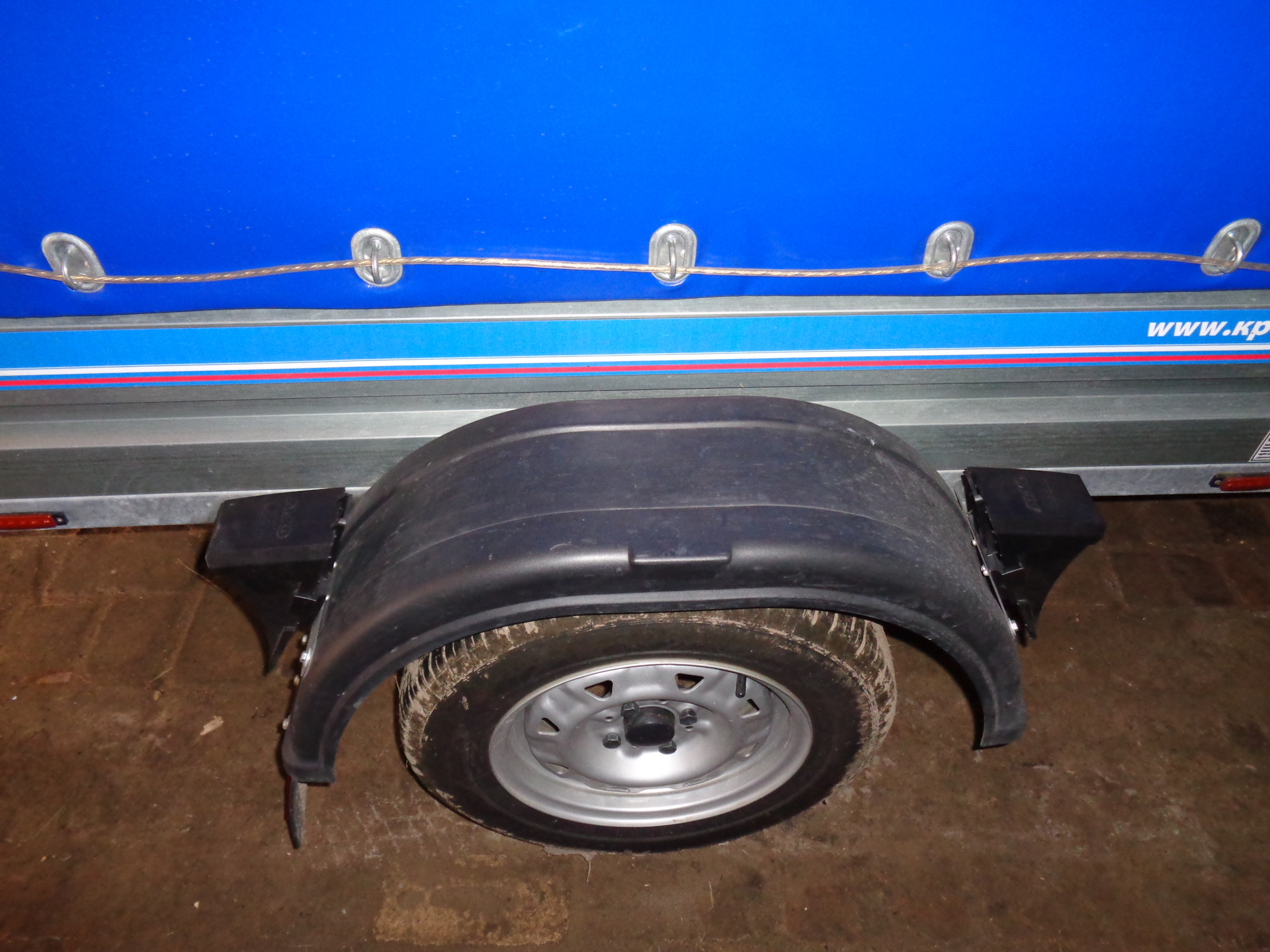

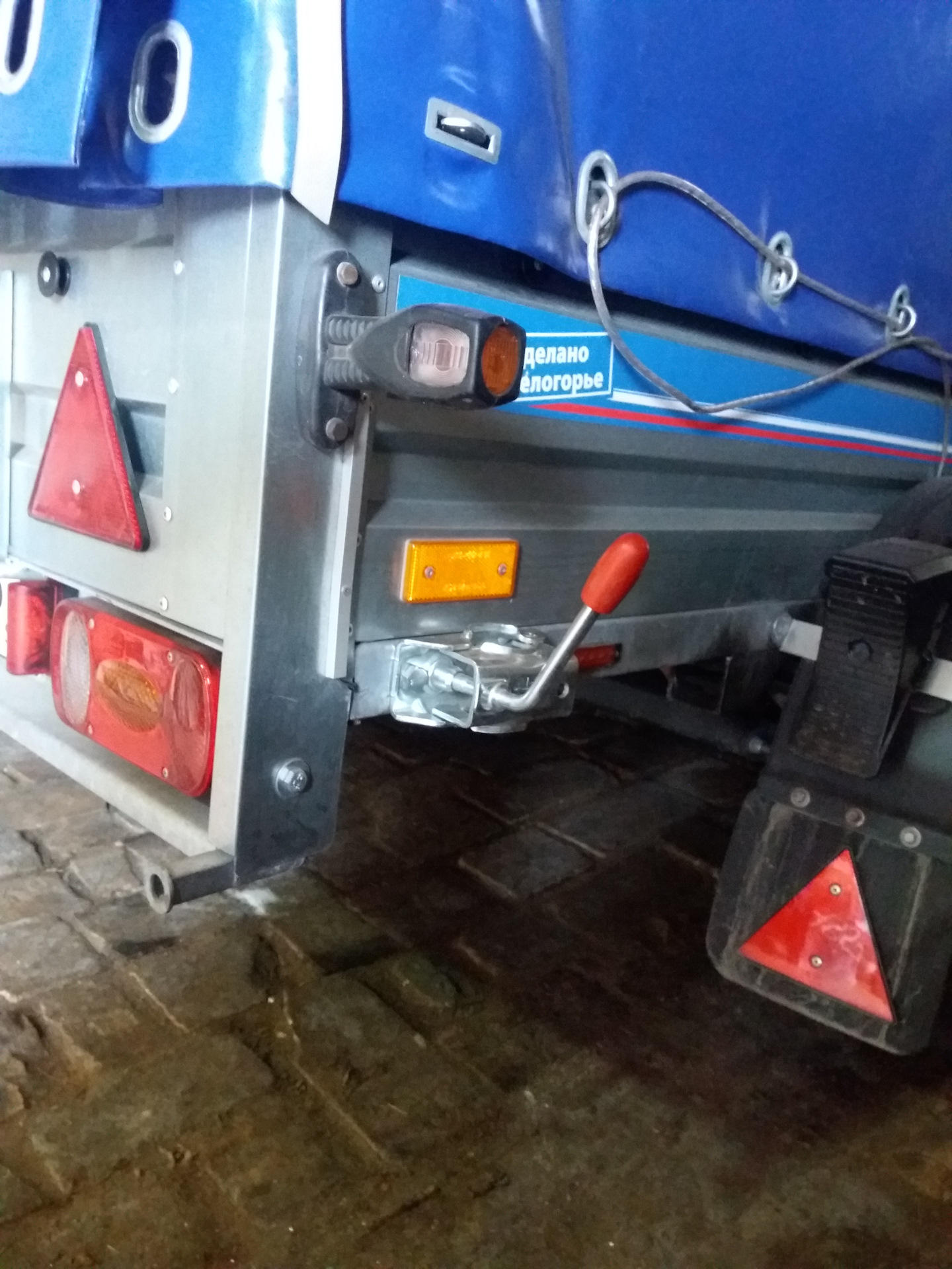

Добавил еще пару откатников на прицеп, так как установленные ранее, проявили себя на отлично.

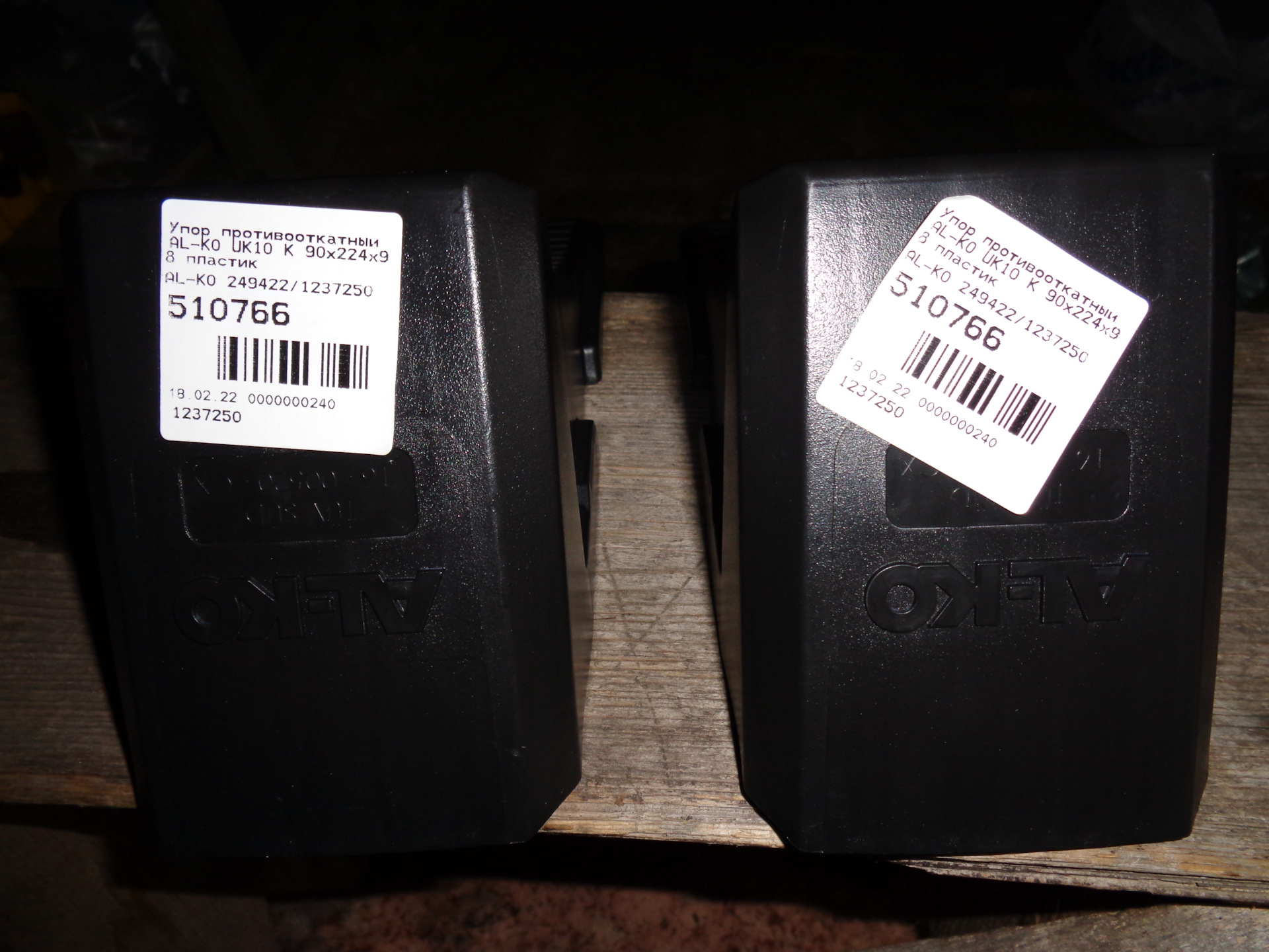

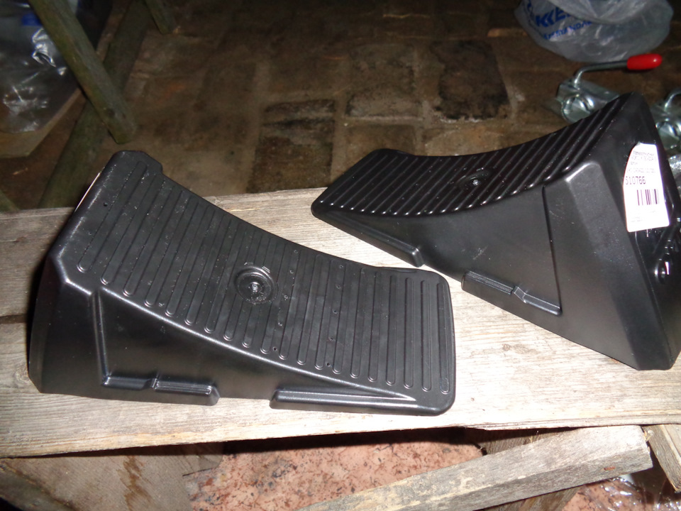

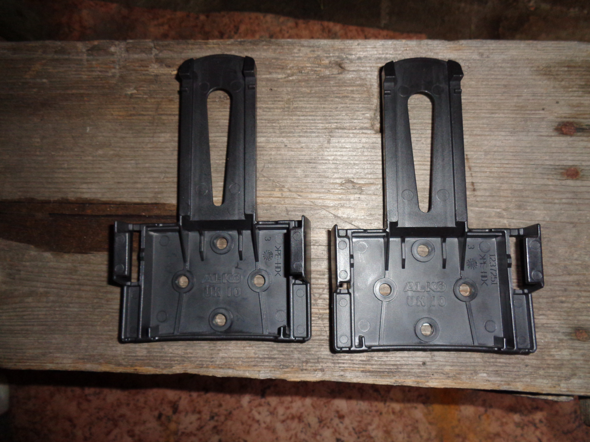

Долго мониторил интернет магазин по наличию данных откатников, но их все не было. Как то наткнулся на них, но под другим номером 1237250 и 1237251, попробовал вбить в поиск, по этому номеру появились в продаже несколько штук. Сразу заказал себе парочку с кронштейнами.

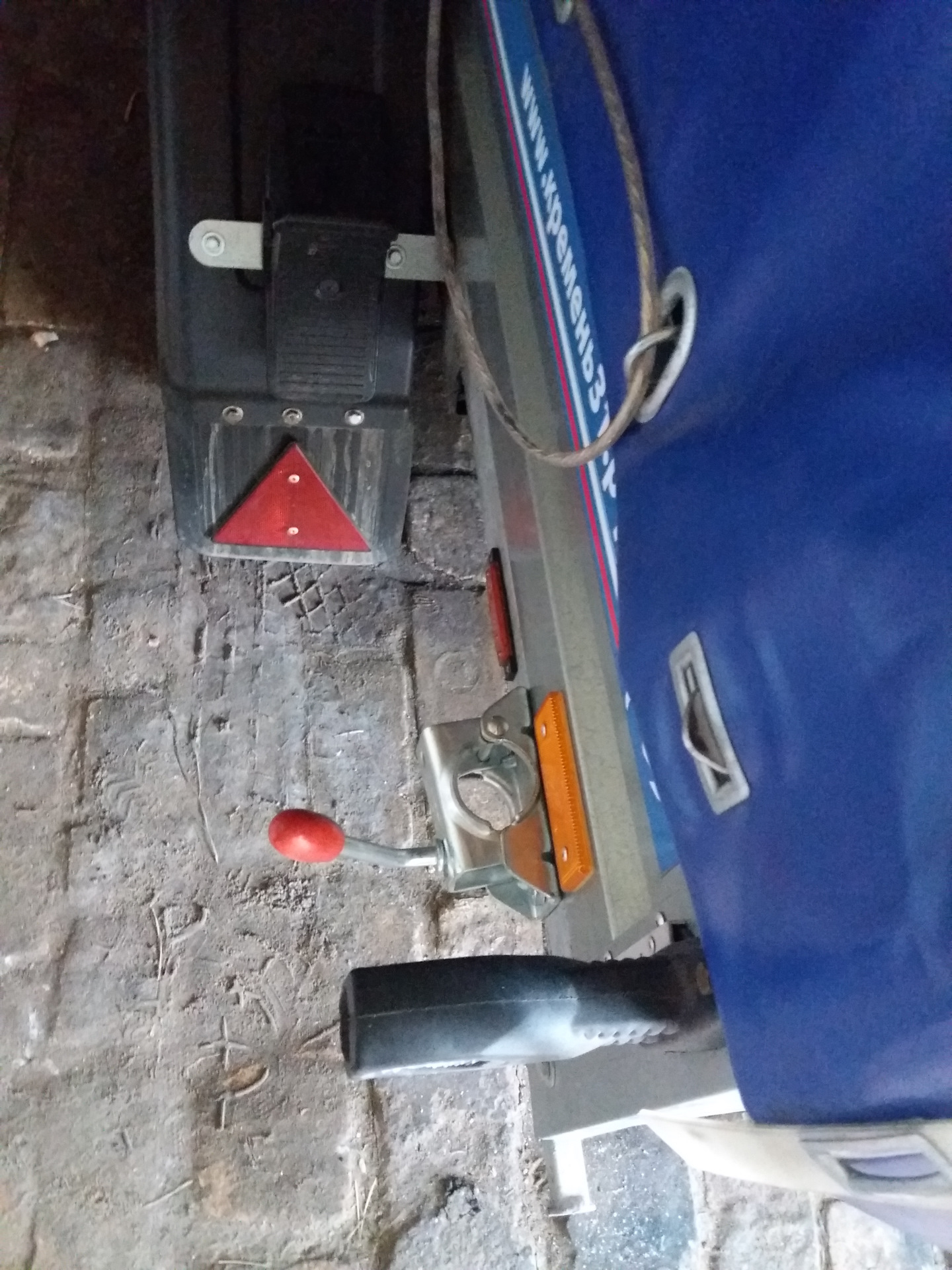

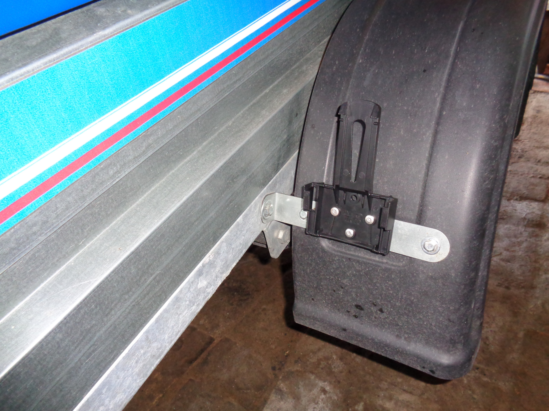

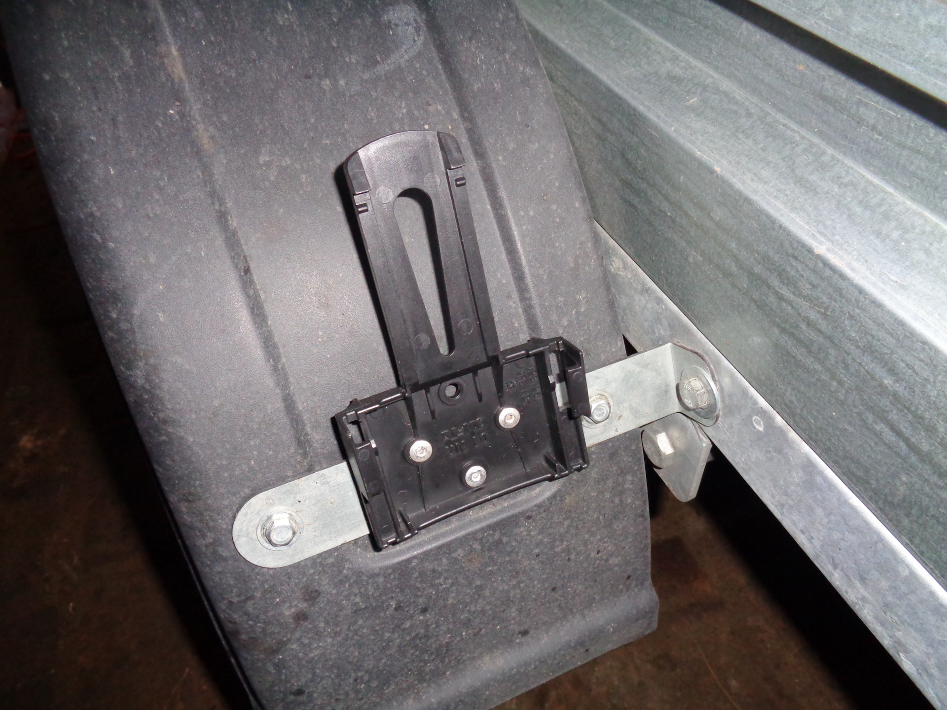

После первой установки у читателей возникли вопросы… не улетят ли они по плохой дороге и не украдут ли их… так вот по первому вопросу ответ: кронштейн плотно удерживает башмак, полностью исключая его самопроизвольное выпадение. Уже более 3500км проехали и не улетели.
По поводу второго вопроса тут сложнее, пока висят на месте, но и за это время сколько висят, не было повода оставить на долгое время на улице без присмотра.

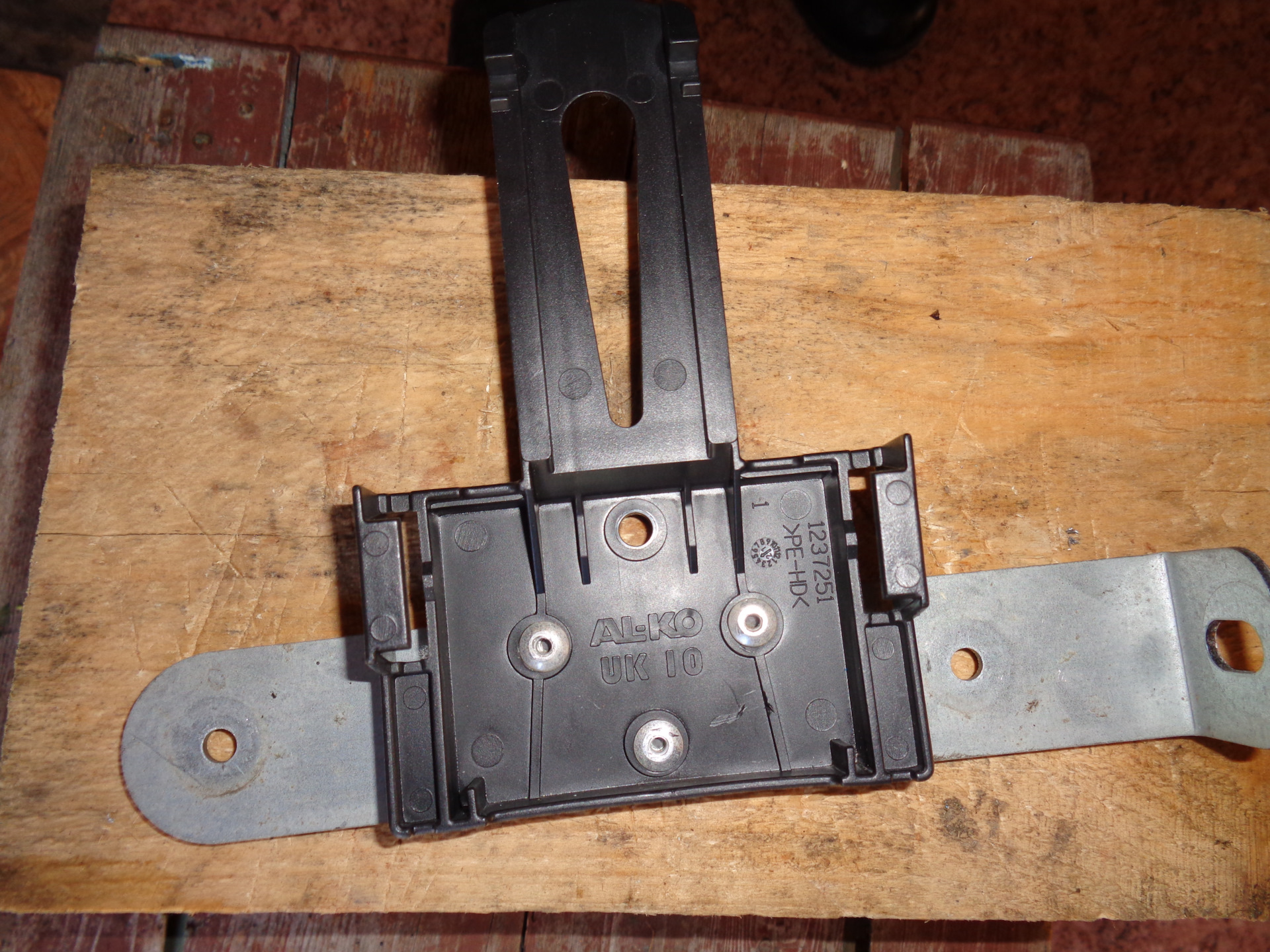

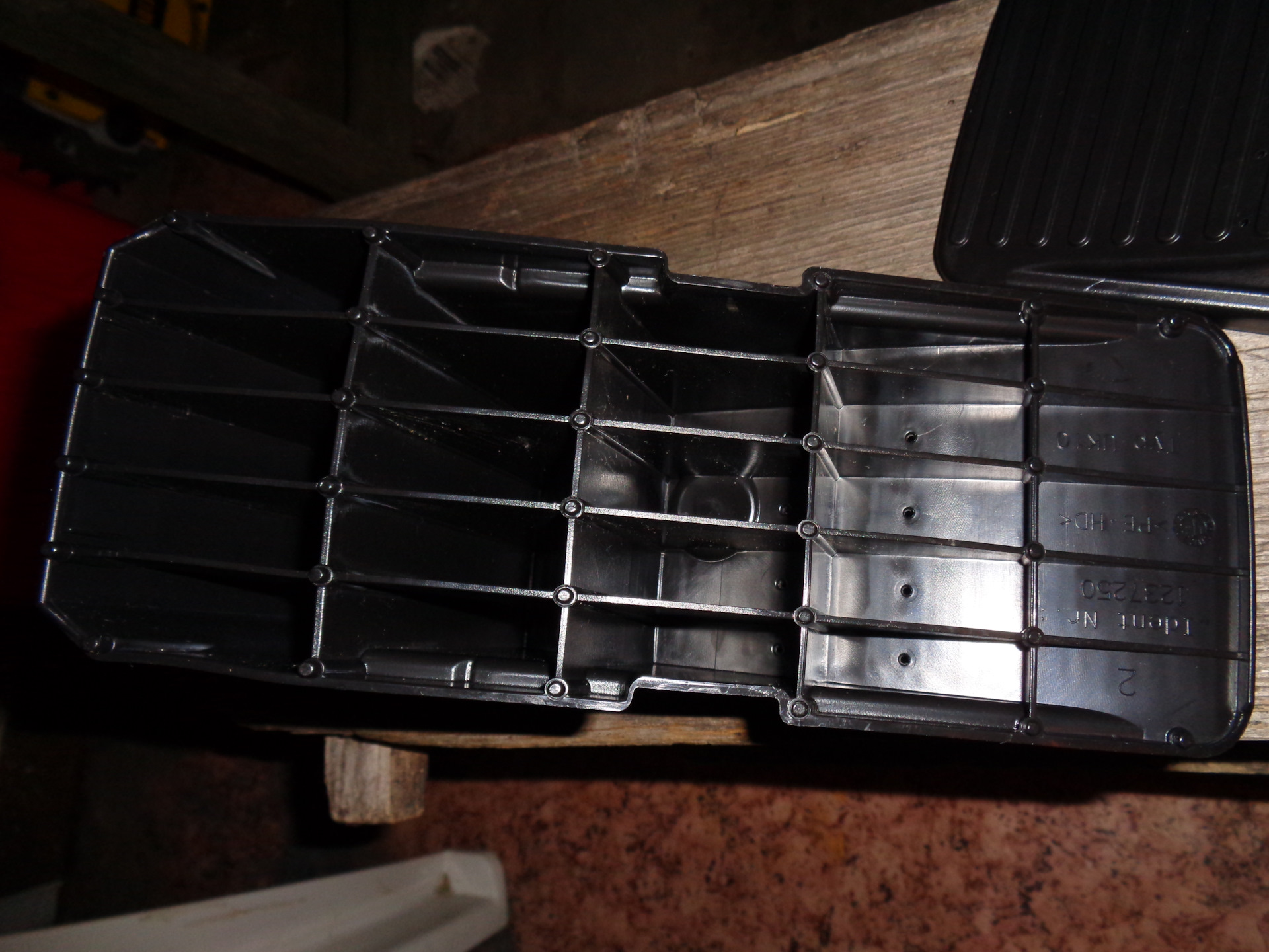

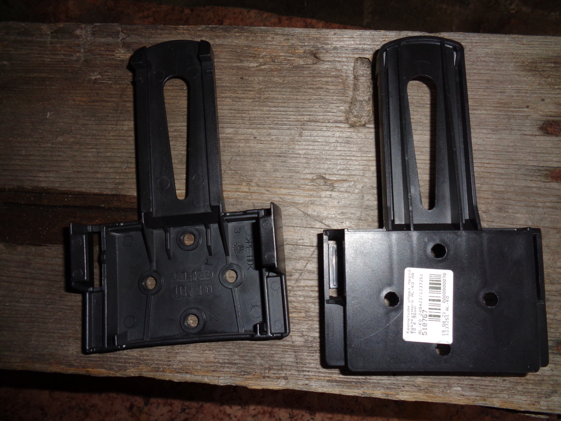

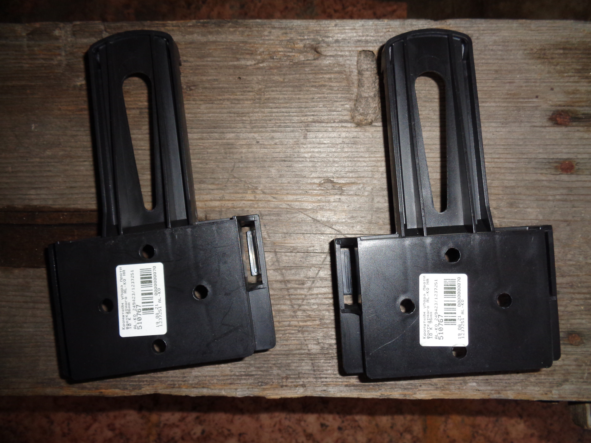

Противооткатный упор AL-KO 1237250 / 249422

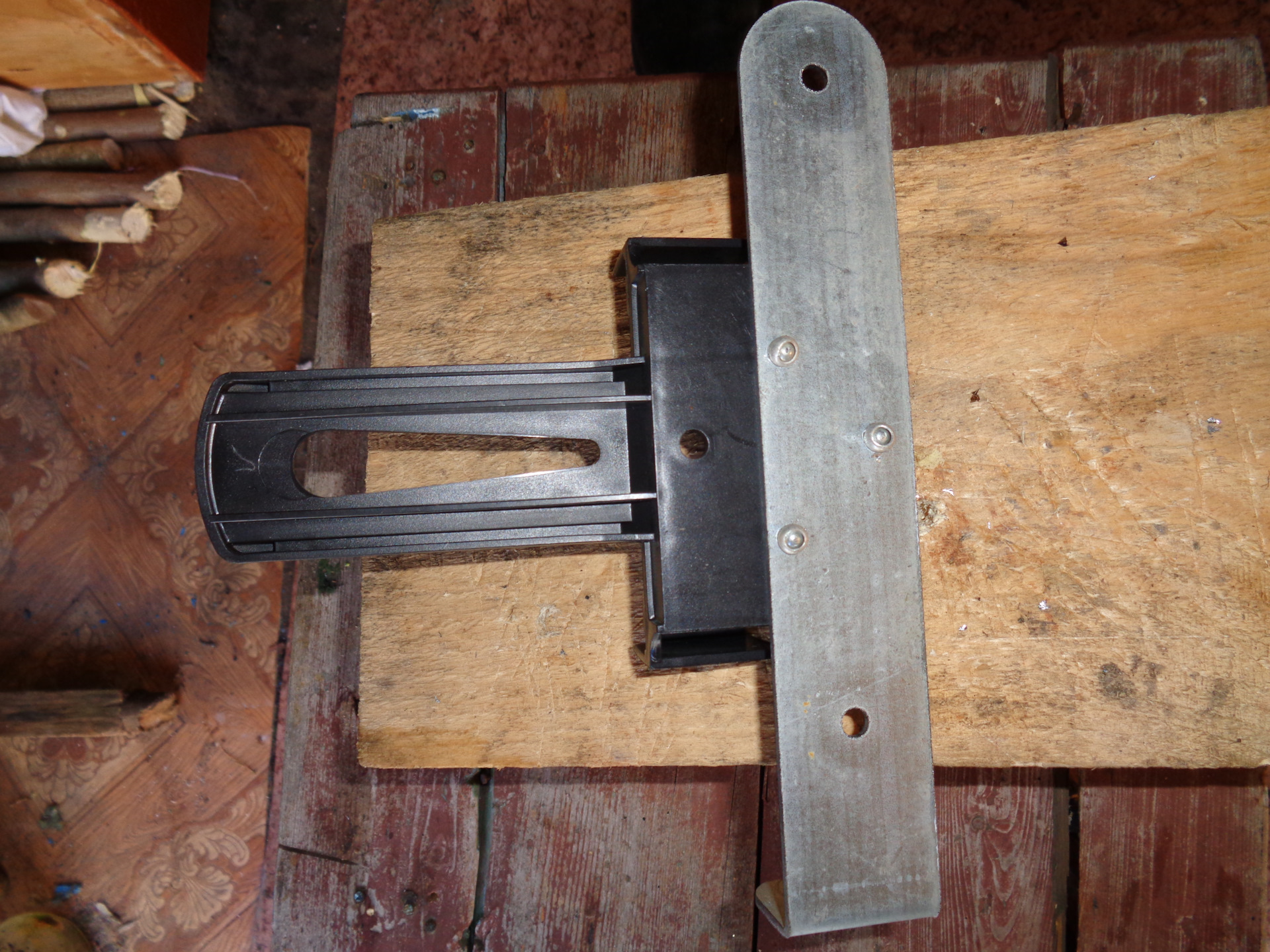

Кронштейн для упора AL-KO 1237251 / 249423

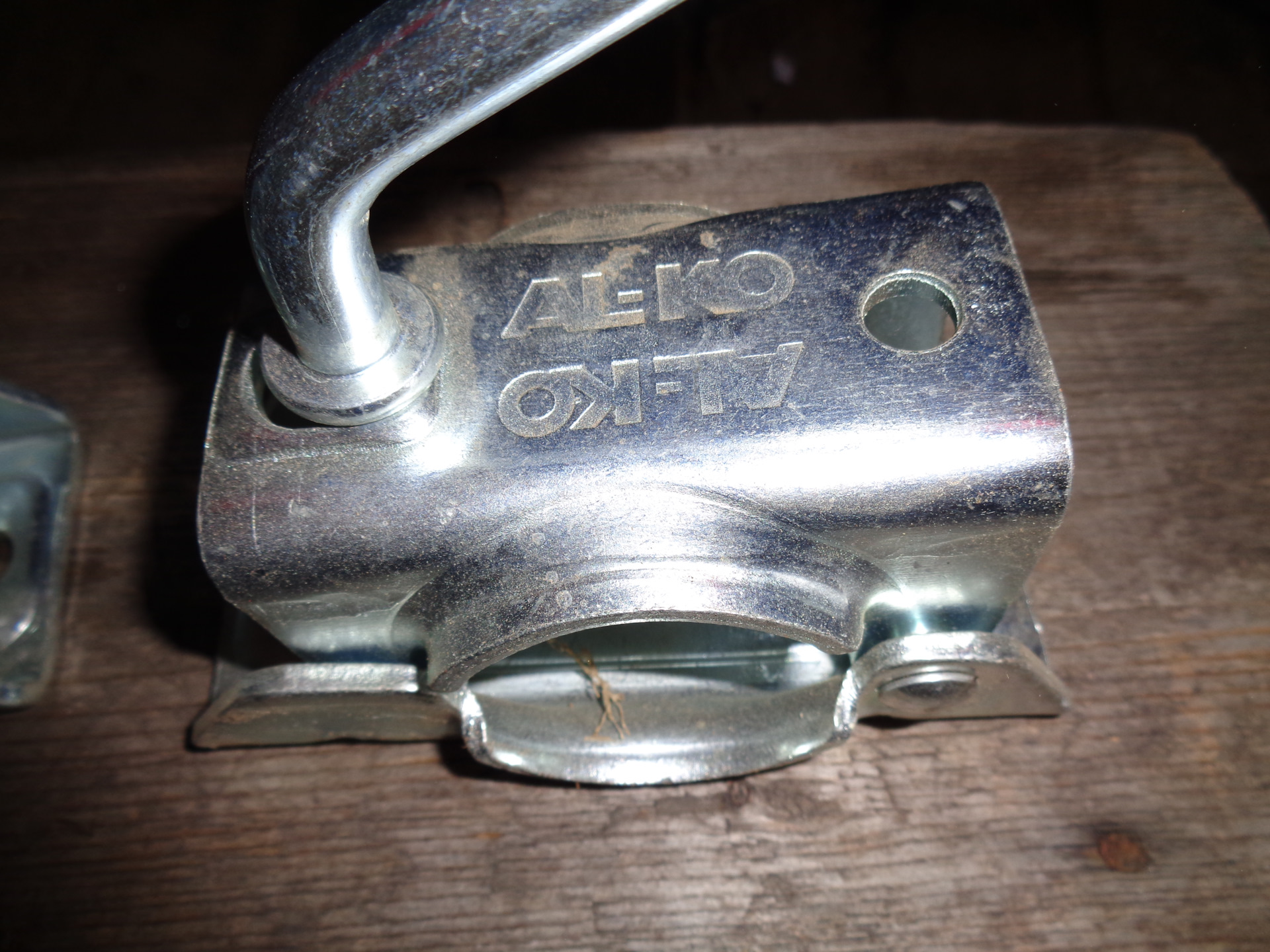

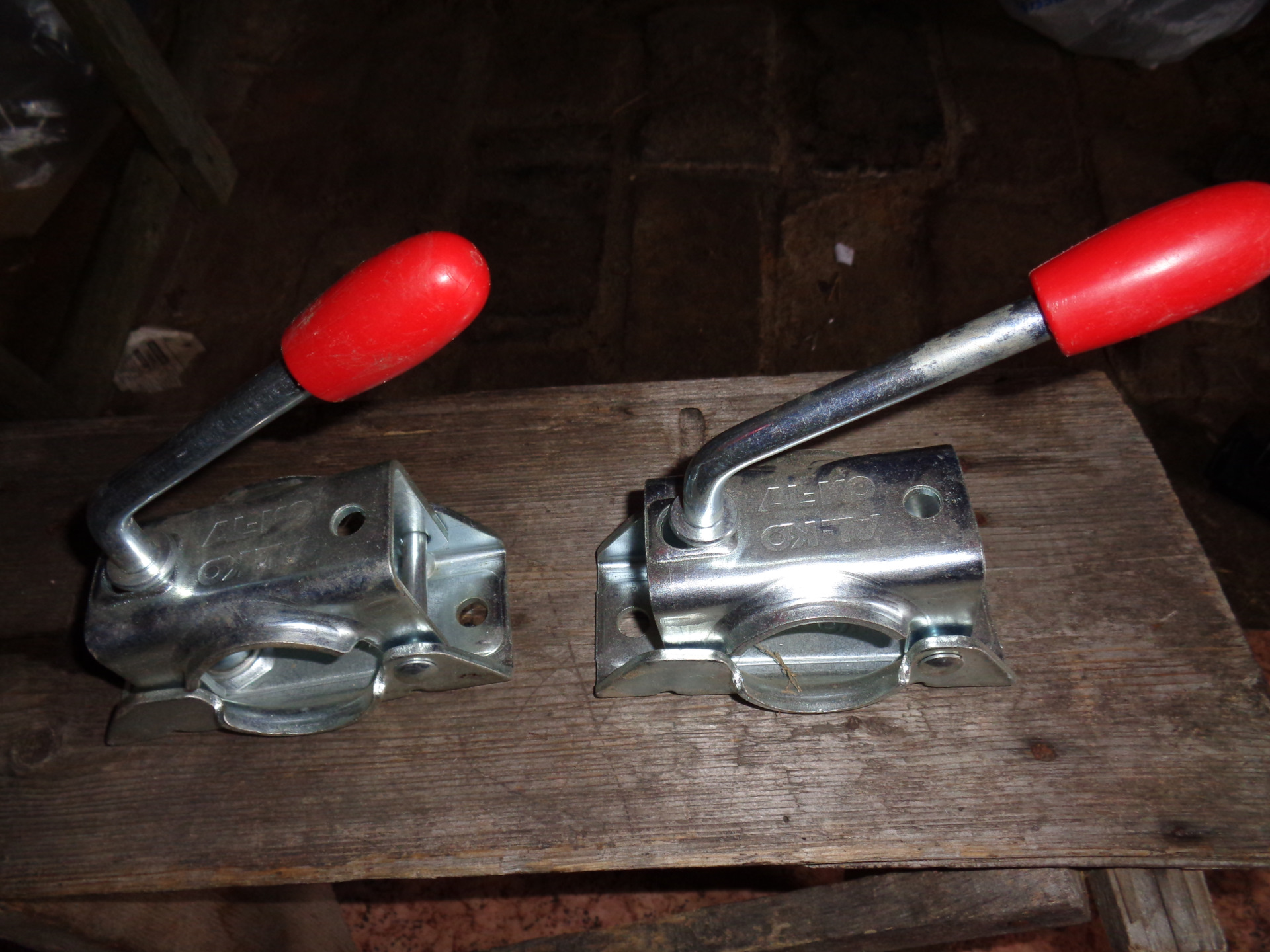

Еще взял пару кронштейнов для будущей установки опорных стоек. AL-KO 205318
