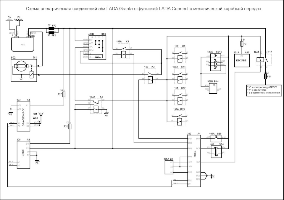

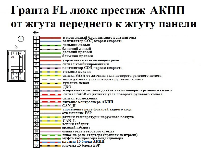

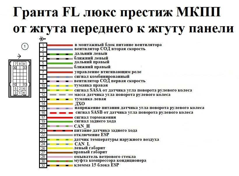

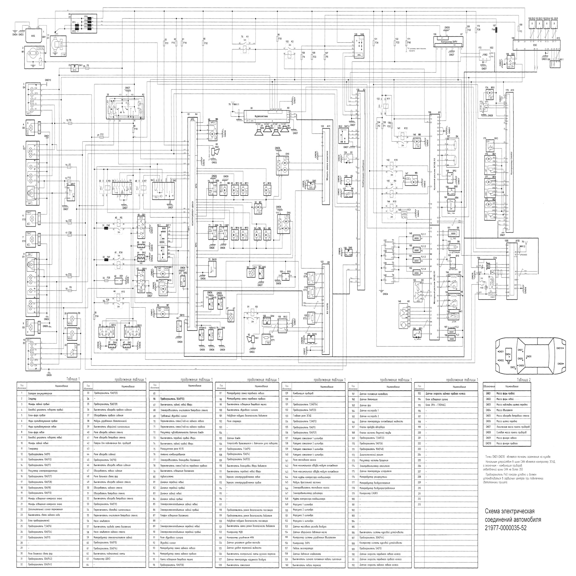

Всё, что здесь представлено — является эксклюзивной в своём роде информацией, поэтому просьба, оставляйте ссылки на первоисточник, если публикуете эти материалы на сторонних ресурсах (кроме Драйв 2)
Предыстория. Итак, электросхем на Гранту FL нигде в публичном доступе не было. Нет, я пытался воссоздать по крупицам методом аналогии с Калиной 2 и т.п. Но данный подход не столь продуктивен. И тут подвернулся случай, Babulynvnuk решил сделать из своей Гранты FL 2019 года в комплектации Комфорт Гранту в комплектации люкс престиж. Жгут панели был куплен от Калины 2 2017 года (он, в свою очередь, не стыкуется с жгутами задним и передним от Гранты FL), а также задний и передний от FL в комплектации люкс престиж. Путём нехитрых манипуляций была выяснена точная распиновка межжгутовых разъёмов, а также цвета проводов и отрисованы схемы с нуля. Выкладываю на всеобщее обозрение. Такого не найдёте больше нигде
На Калине 2 габариты идут из жгута панели в жгут задний, а затем из заднего в передний, а на Гранте FL наоборот, из жгута панели в передний, из переднего в задний. Добавились провода под LADA Connect, парктроник (в приборке), второй контур ручника, задний ход теперь идёт через жгут панели, а не из переднего
С 2019 года есть изменения, добавилось 3 провода. Масса плафона теперь идёт от блока Эра-Глонасс
Габариты теперь идут на пинах Калины 1. Сигнал тревожной сигнализации объединили с клаксоном. Лягуху ЗХ переместили.

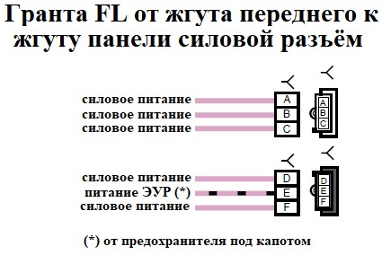

Силовое питание унифицировали. Провода одинакового цвета равнозначны
Рокировка габаритов

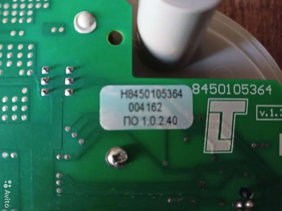

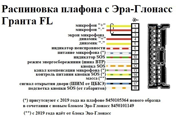

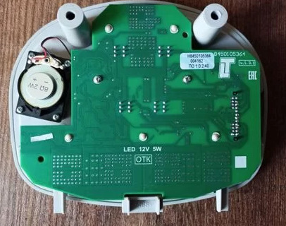

Теперь немного про Эра-Глонасс. С 2019 года ставят новый плафон 8450105364 и новый блок Эра-Глонасс 8450101149. Добавили активную систему помехоподавления микрофона в плафоне. Теперь там стоит контроллер. У плафона есть даже версия ПО. Изменили и проводку, масса плафона идёт через блок Эра-Глонасс. Т.е. сперва масса приходит на блок Эра-Глонасс, а затем с него уходит уже в плафон.
Вот тот самый умный плафон
Распиновочки

Помогите найти +12В в разъеме плафона освещения салона) Гранта ФЛ 2023 весна, без АБС и электро-замков. Один концевик двери, если это важно.
Нашел +12В (12В на 5В), подключил регистратор, теперь на панели прибора "горит" пиктограмма открытой двери( Экран регистратора мигает (похоже на ШИМ). Других +12В не найду или не туда смотрю. Помогите плиз)
Режим энергосбережения? Никогда бы не додумался. Там +12В постоянно? Спасибо.
При ззажигании + 10 минут после активности
То, что нужно. Спасибо.

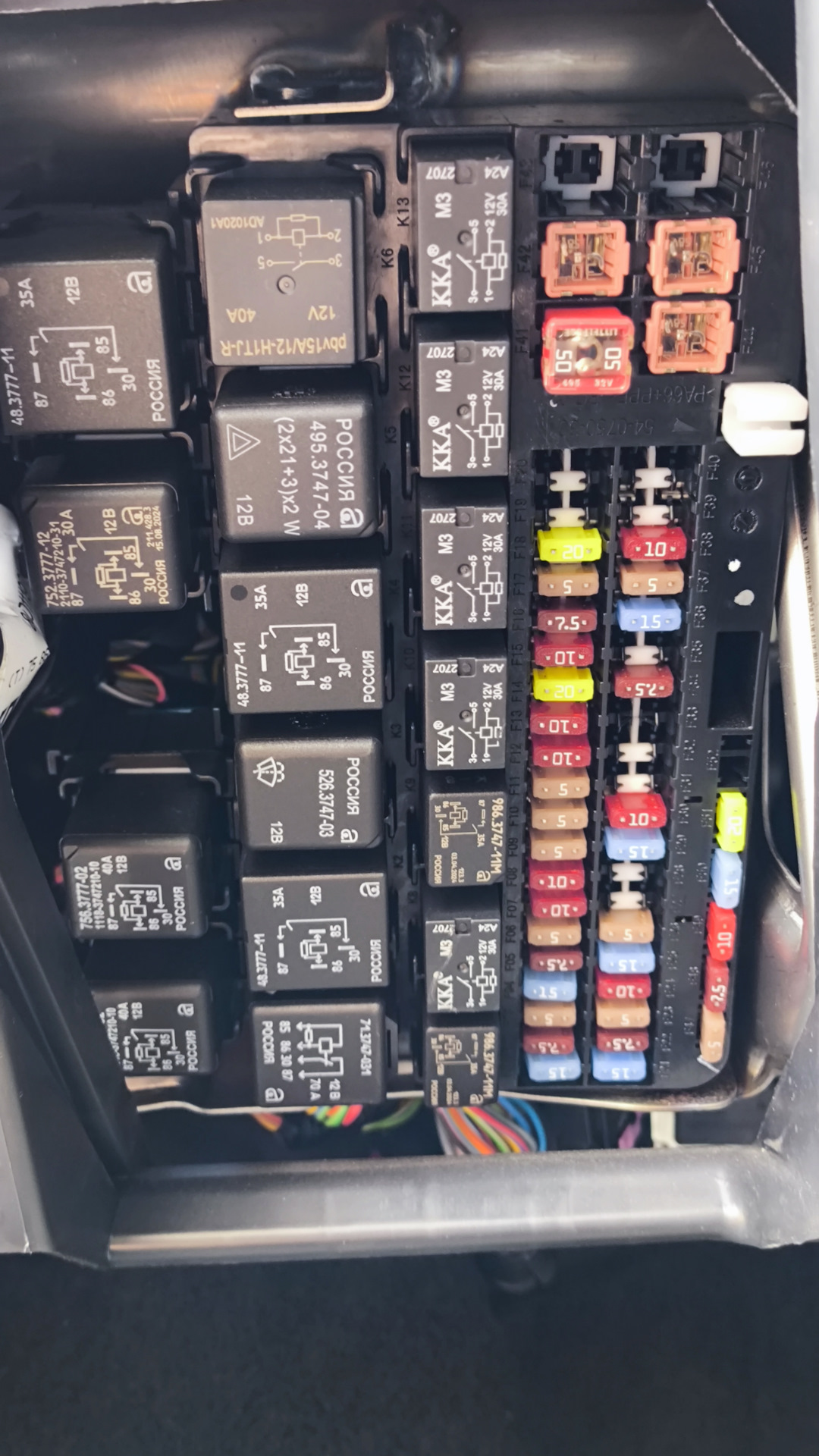

Что за машина, год выпуска?
Фото блока предов есть?
Найду Вам точную схему расположения
Гранта фл 24 год. По руководству не совпадает пара предохранителей по номиналу.

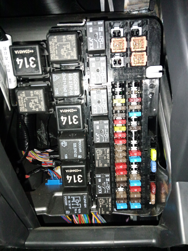

Доброго времени суток. Новая Гранта Кросс комфорт 24г. Несколько раз была такая ситуация: поворачиваешь ключ в положение стартер и тишина. Панель горит, пока не вычислил работает ли бензонасос при этом. Всегда происходило на горячую. Отпускаешь ключ в положение зажигания и он повторно не поворачивается в положение стартер. Как будто упирается. (Может это и не имеет отношение, просто факт) Тогда выключаешь зажигание и со второго раза всегда машина заводится. Официалы разводят руками, дескать, когда приедете на эвакуаторе, тогда будем искать. Силовые провода протягивал. После работы стартера нигде на силовых проводах локального нагрева не обнаружил, ну и втягивающего не слышно. Вот здесь есть алгоритм поиска для первой гранты. autoruk.ru/lada-granta/pr…niya-startera-lada-granta На кроссе 24г даже реле иначе расположены и называются иначе. Не подскажите, куда копать или чего ждать? Ну а наличие схемы цепочки включения стартера для новой Гранты — это был бы большой подарок! Спасибо!
8 кл гранты запускаются с выжатым сцеплением. Это алгоритм ЭБУ такой. Если запуска не происходит, проверьте концевик педали сцепления.
Расположение предов и реле точно такое же, изменения минимальны, точная таблица есть у Вас в руководстве по эксплуатации.
Запускается без сцепления всегда. Расположение предов и реле иное. Все равно спасибо!
Расположение точно такое же как и на любых FL после 2019 года, разница лишь в том, что вместо одного реле обьогрева лобового стекла на 70 А теперь ставят два по 40, колодок импортных нет. А так я даже полностью перематывая жгуты на FL 2023 года.
Реле стартера К2, управляется пином В1 малого разъёма ЭБУ
Понял, спасибо! А где взять схему после19г?

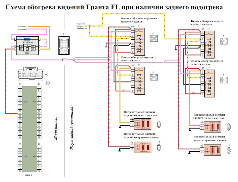

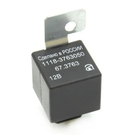

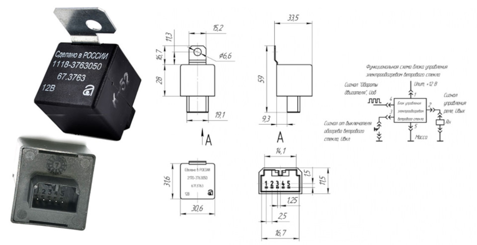

Добрый день! Не подскажете как на гранте кросс 24 г.в. комплектации квест реализован обогрев лобового стекла? Через какой блок управляется сам обогрев…
За обогрев отвечают реле К14 и К15, те, что на навесные колонках. Слева снизу. Управляет ими мебельной блок управления обогревом 1118-3763050
Понял, спасибо!

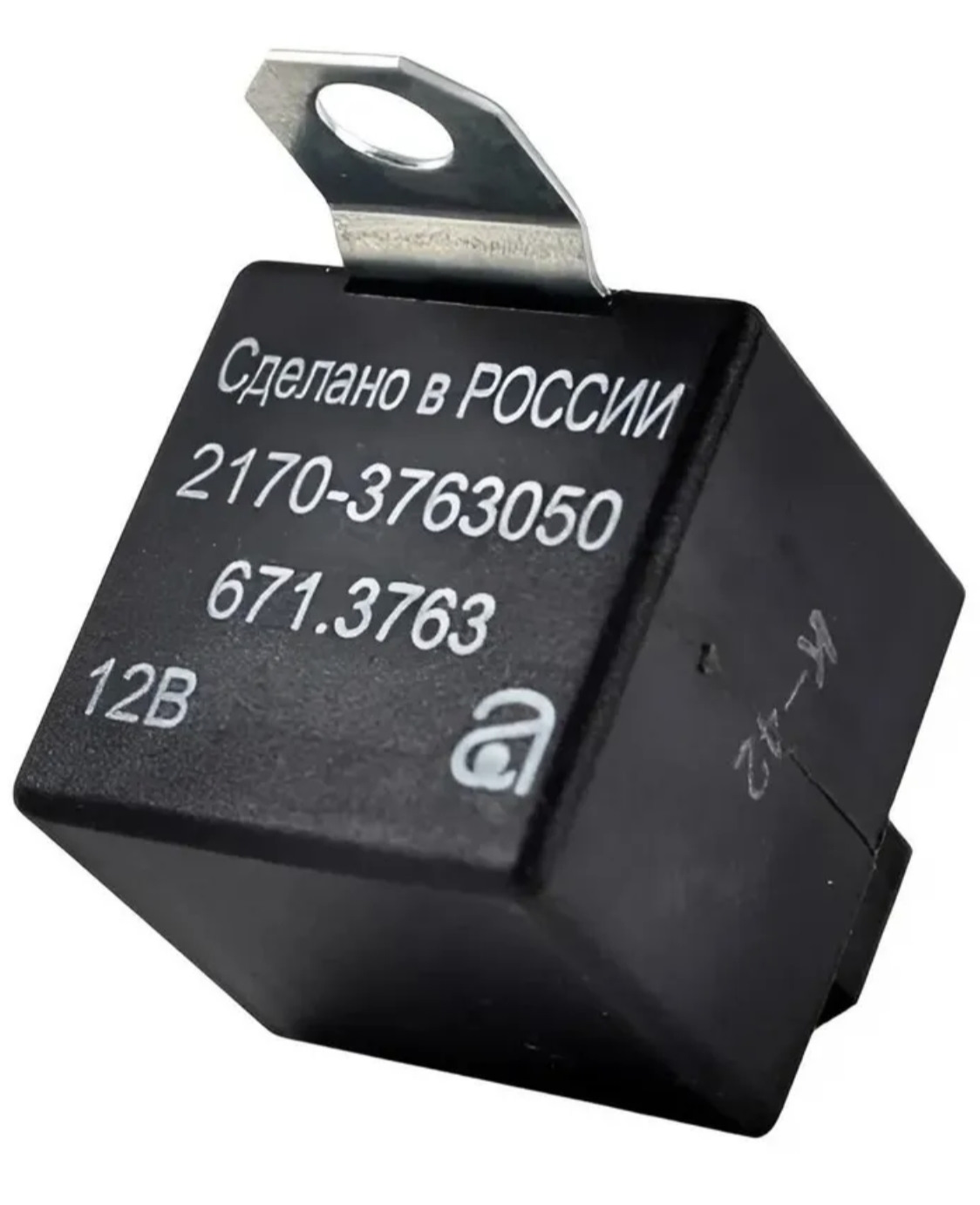

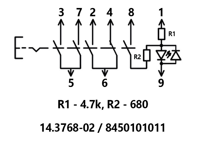

А есть разница с реле 2170-3763050?
Turbomotor-412

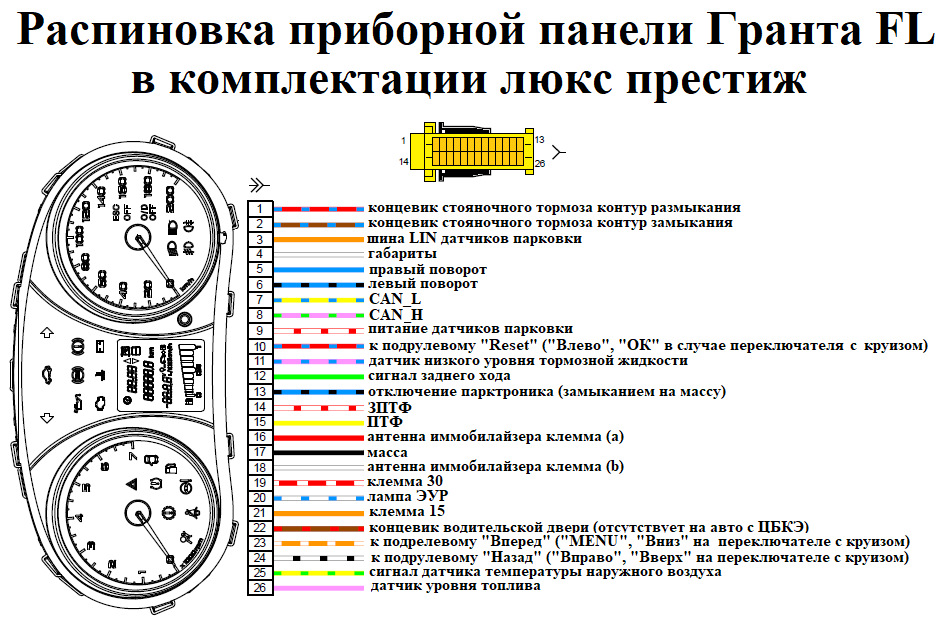

Нет случайно заводской схемы подключения этого реле? Хочу по заводу сделать…
а у вас нет принципиальной схемы щитка приборов. буду благодарен…
Она есть только у Итэлмы

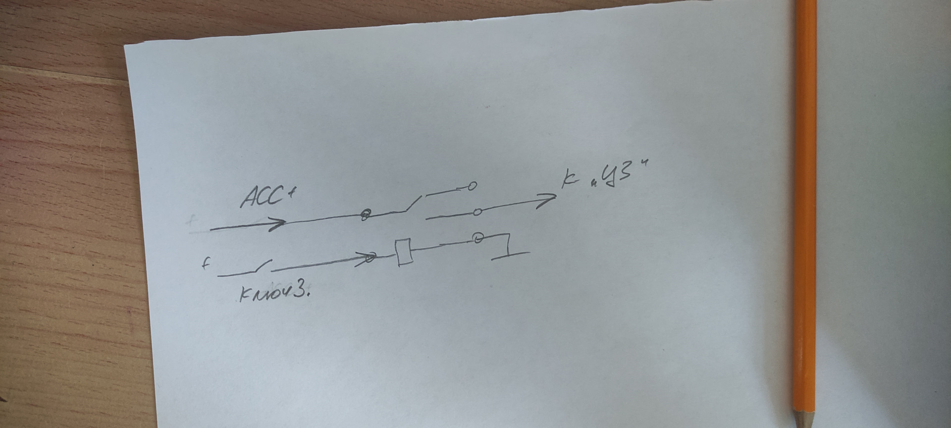

5 контактное реле в разрыв зажигания на блок цз. И цеплять управление к проводу АСС сигналки
Правильно понял?
Нет, у блока автозапуска сигналок современных есть выход Асс, к нему цепляем только управление этим реле. Реле должно разрывать провод зажигания блока цз

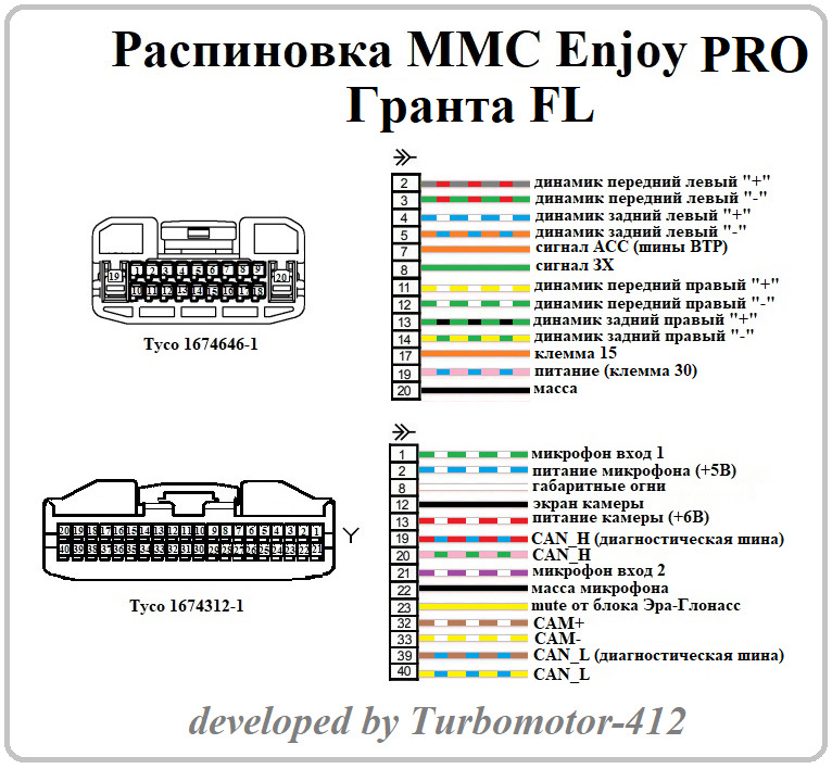

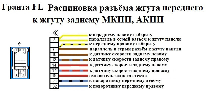

…Распиновка разъёма жгута заднего к жгуту переднему Гранта FL МКПП, АКПП. Синий разъём (33 контакта)…
А на схеме только 30 контакта. Указана и вторая схема с 33 контактами в описании и на схеме. Какая разница? Как 33 контакта умещаются в колодку 30 контактов?
Колодка на 33 контакта. Здесь цветная маркировка проводов в двух разных жгутах.
Спасибо.

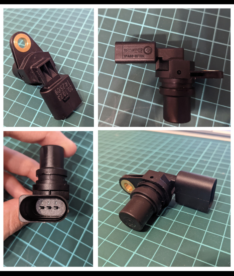

Есть датчик нейтрали в жгуте системы зажигания
Как на лада коннект на гранте нейтраль реализована?
Есть датчик нейтрали или там как на обычных сигнализациях логическая нейтраль.
Вот он, красавец
Babulynvnuk
На коробке. Кронштейнов в продаже нет. Самому мастерить. А сами датчики вроде были
А сигнал в кан шине?
Сигнал датчика напрямую в ЭБУ (466А). В жгуте панели у тебя вся проводка под него есть. Нет только в моторном
Понял спасибо

Вы можете запилить отдельный видос или статью про этот датчик? Я реализовал датчик нейтрали с помощью герконов, оказывается есть заводское решение.

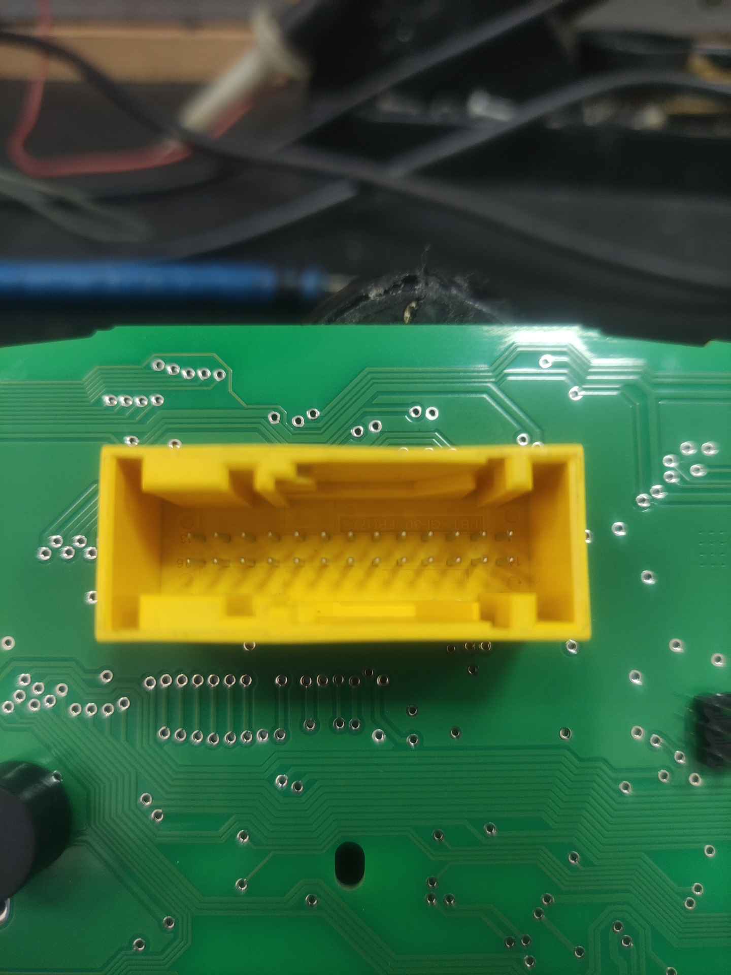

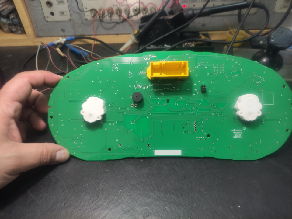

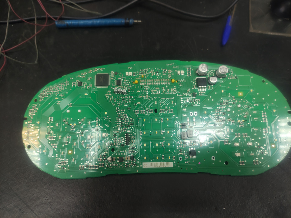

Мне вот всё интересно как реализован парктроник на престижах. Получается писк идёт из самой панели а не как раньше из задних колонок?
Да, к панели подключаются парктроники. Сигнал идёт по LIN-шине. Плюс от приборки питание, а также сигнал отключения парктроника
К какому разъему подключается парктроник на приборке?
К жёлтому 26-контактному
Как думаешь можно ли к нему подключить не штатные парктроники?
Нет

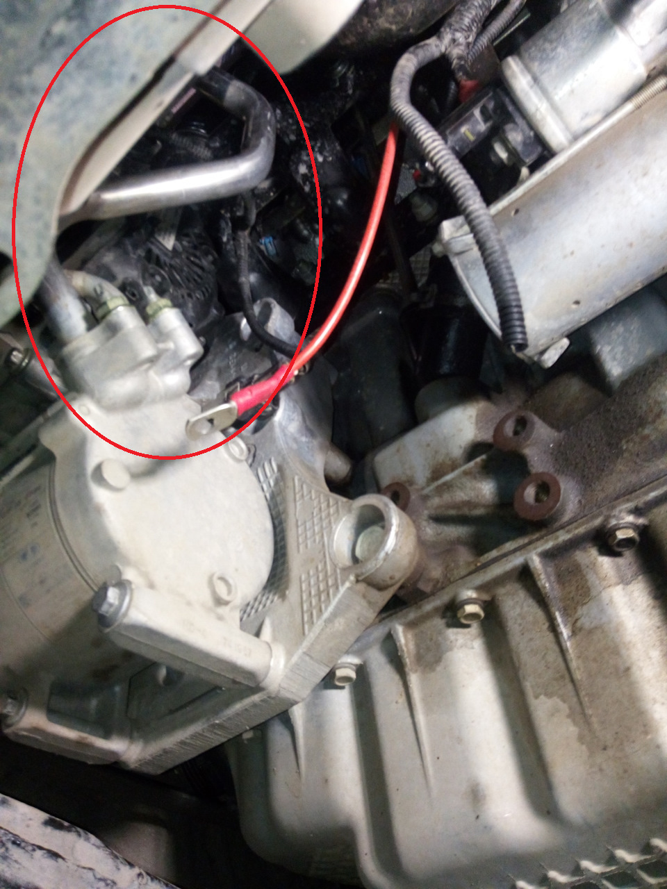

Нет возможности отфоткать траекторию шланга кондиционера низкого давления (толстый) на Xray? Меня интересует, как этот шланг расходится с генератором и ресивером. Там длинная трубка идёт интересной формы от компрессора
Попробую сделать, фотографии тебе в личку скину.
Буду благодарен

Там вот такая вот кракозебра стоит. Хотяб сверху отфоткать, как мимо ресивера проходит трубка и последующий шланг. Задумываюсь о том, чтобы на Калину приспособить
Вообще в приборку смысла лезть не было
Пожалуйста очень надо
Здравствуйте подскажите где в гранте блок парковка комплектация престиж
В приборке интегрирован
Здравствуйте проблема в том что он выдает ошибку 1.2.3 . Покупал один датчик не помогло . Не знаете в чем причина
При включении задней один писк (в сам момент включения), а затем три писка идёт?
Один короткий другой длинный и пошёл один писк два пеика три писка пробовал ставить один новый датчик ничего не изменилось
На пропадание контакта LIN-шины похоже, раз все 3 датчика в ауте
Под бампером был перебит разъём общий для всех парктроников после этого такая проблема началось был как раз удар в бампер
Ну так с этого и надо начинать. Скорее всего там контакта нет

Я что-то не пойму по схеме у меня на разъёме всего лишь 26 контактов в первом рисунке на схеме нарисованы 33
На первой схеме межжгутовые разъём, а не разъём приборки
А где находится номер жгутовый разъём он идёт в блок предохранителей
Это черный разъём под панелью слева снизу. Но туда лазить не надо
