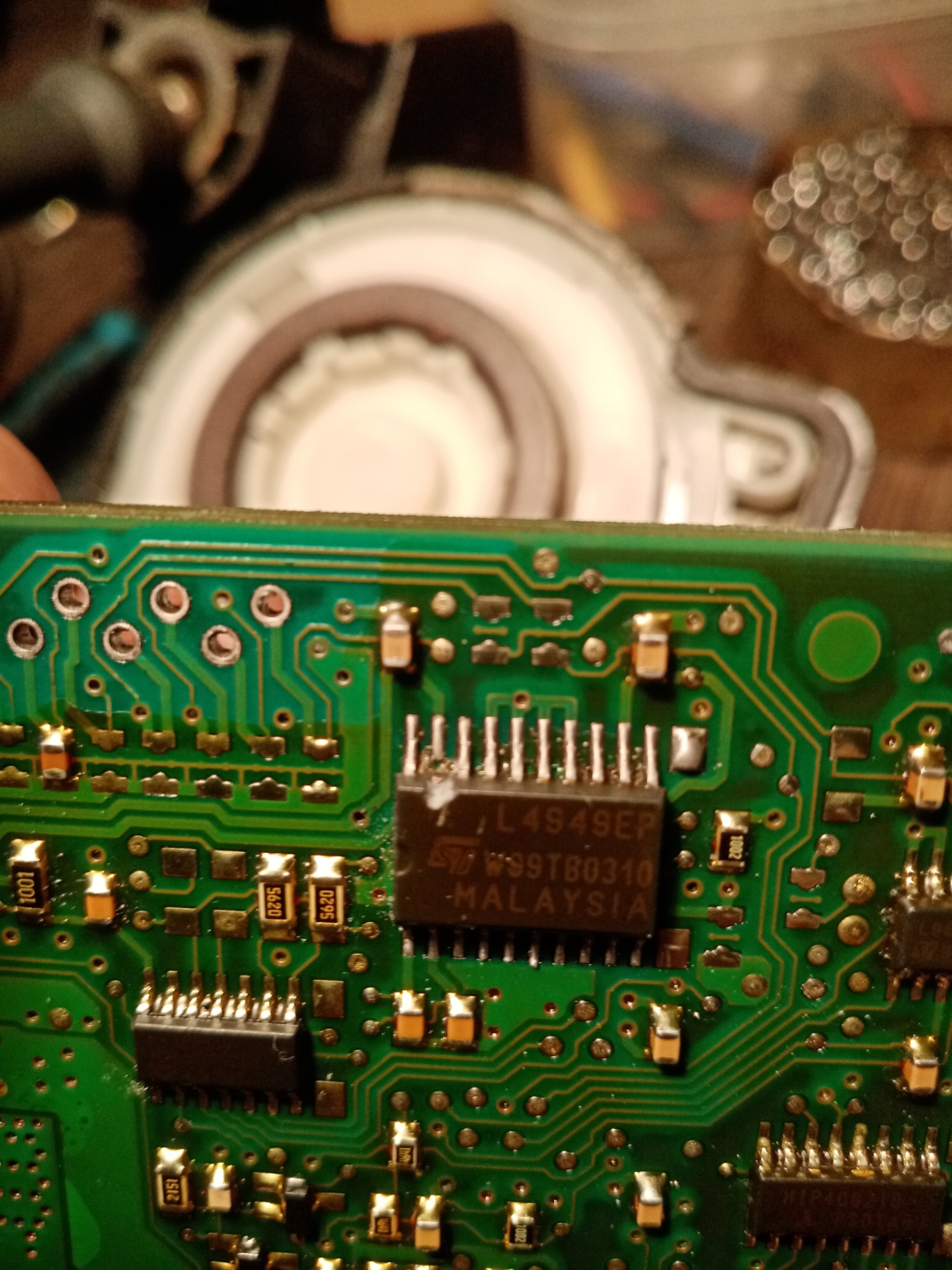

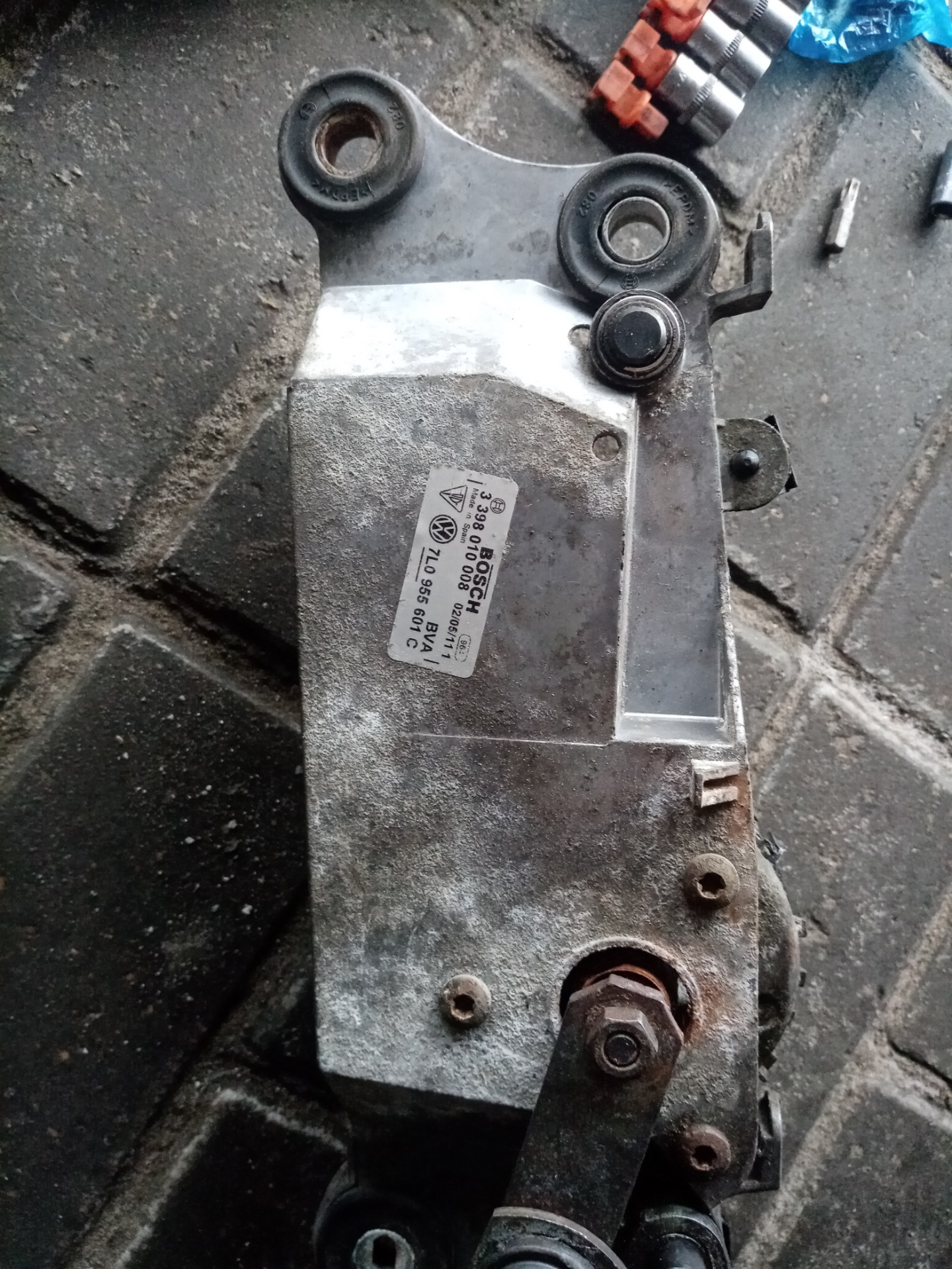

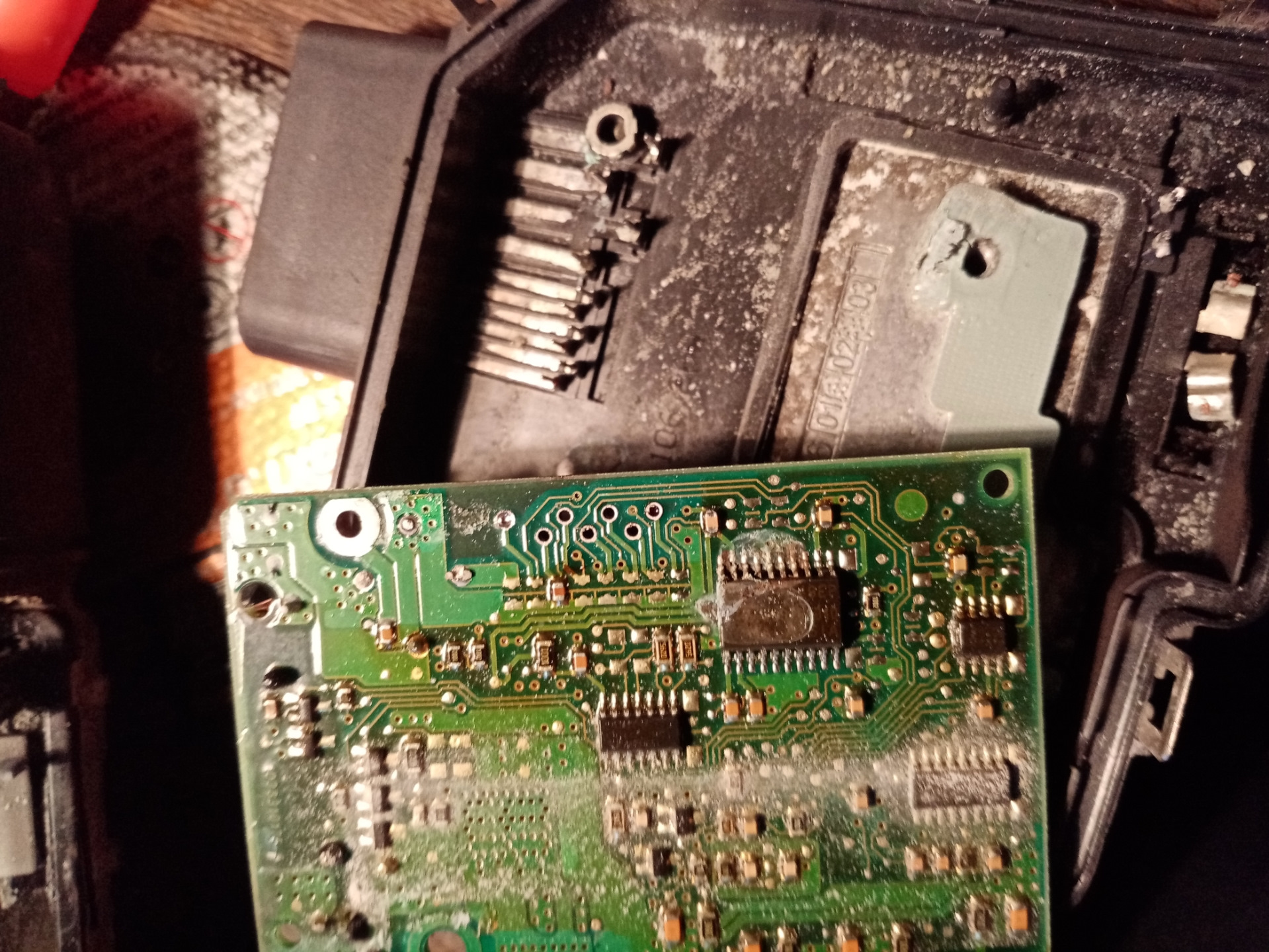

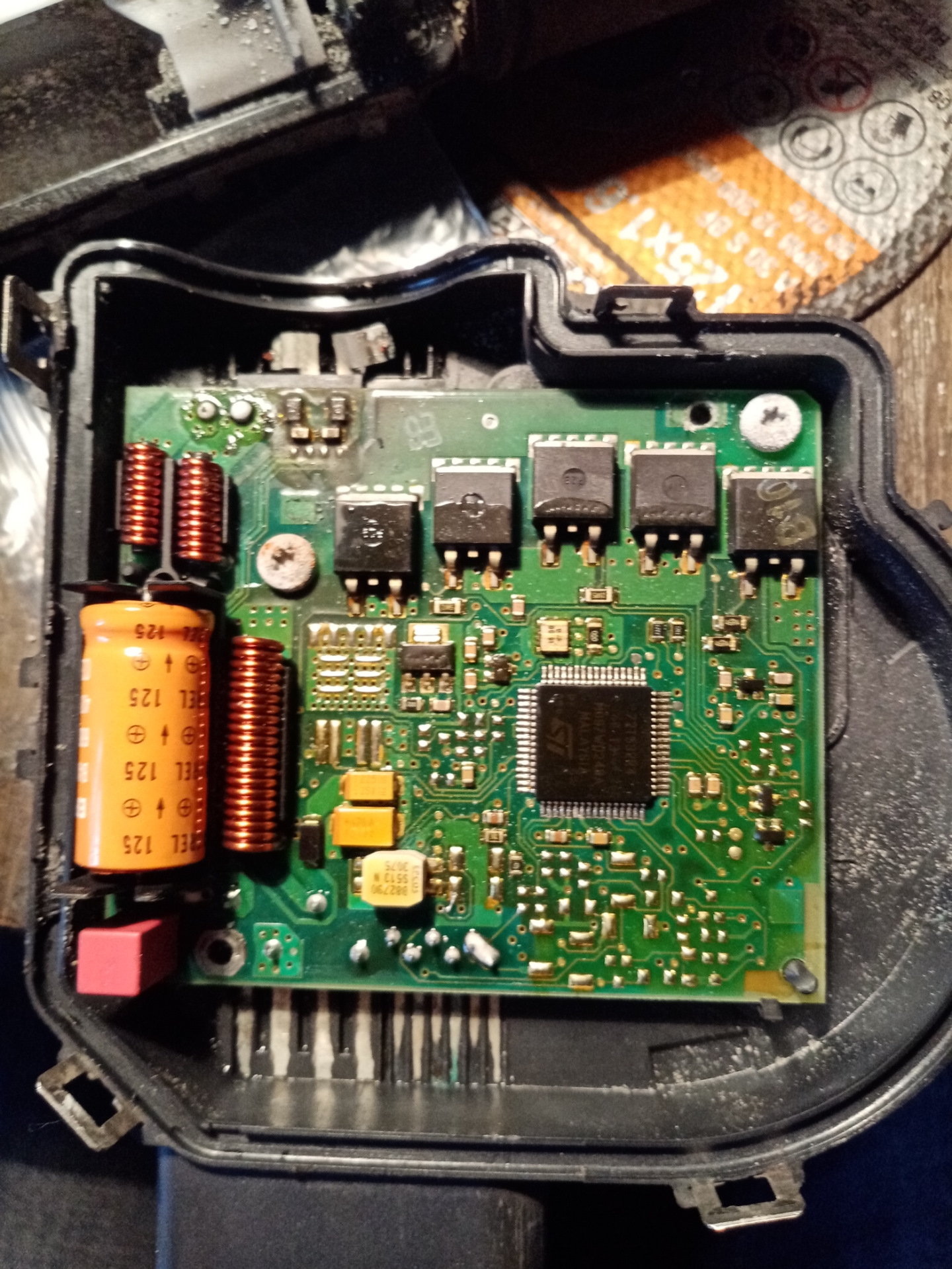

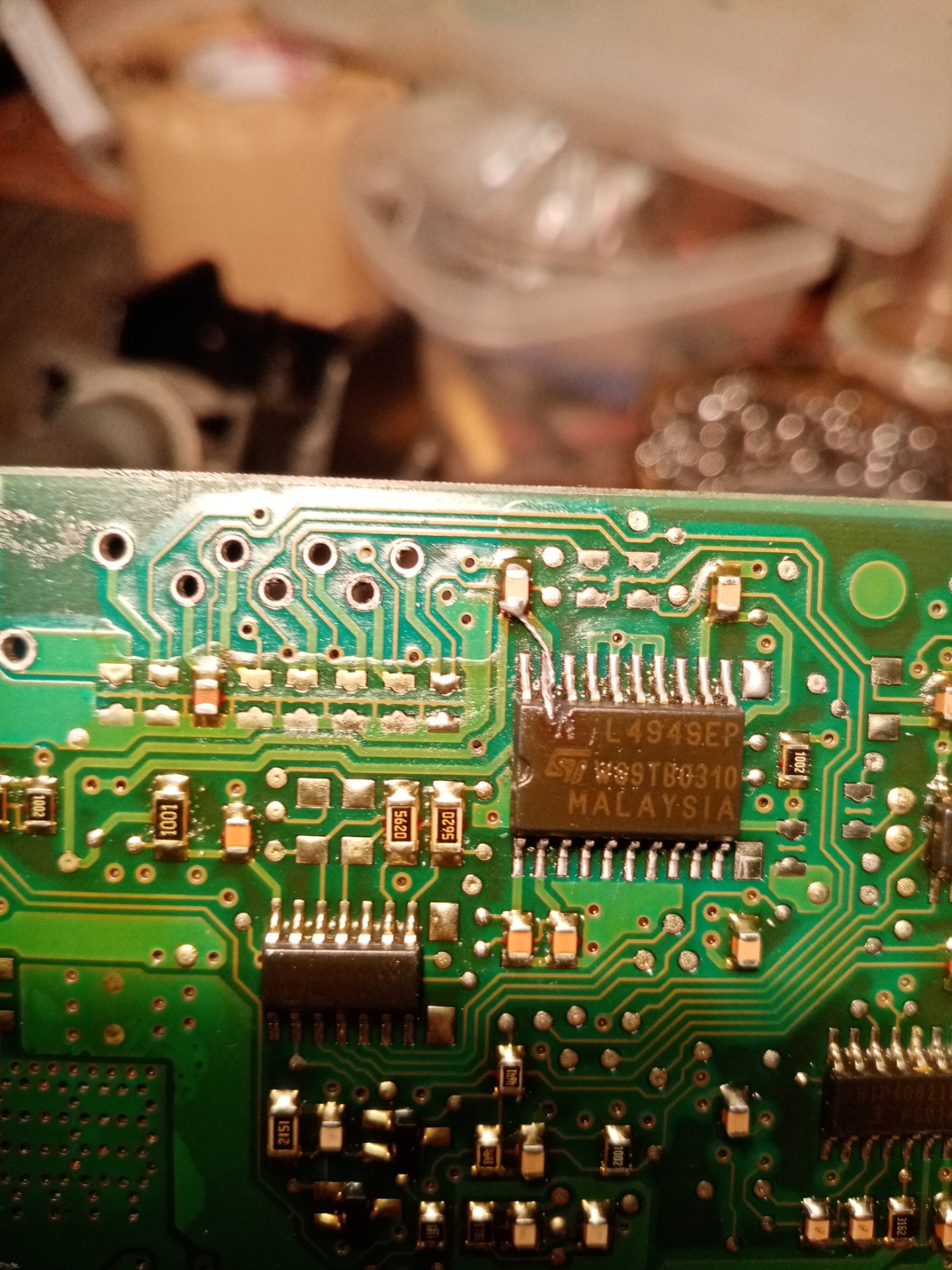

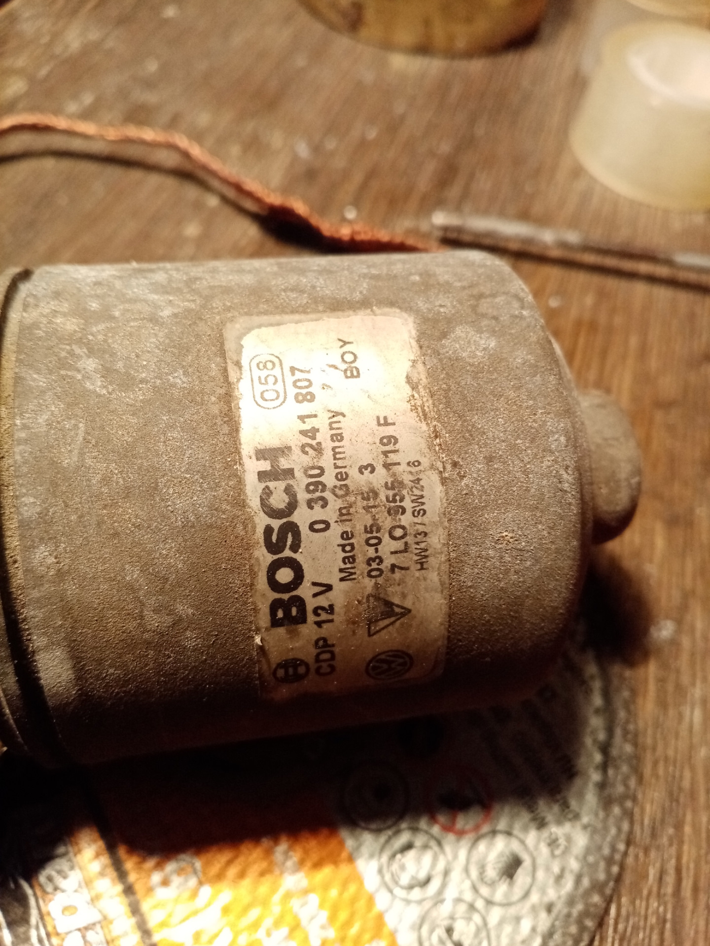

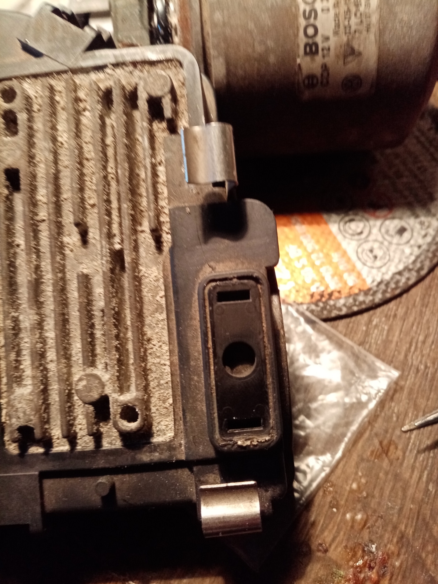

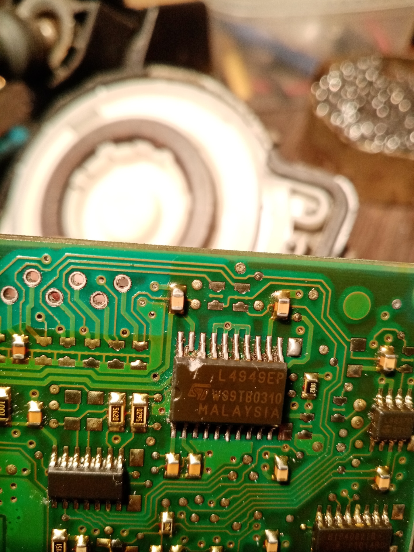

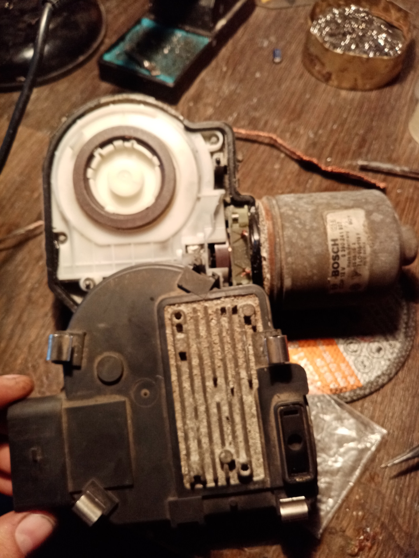

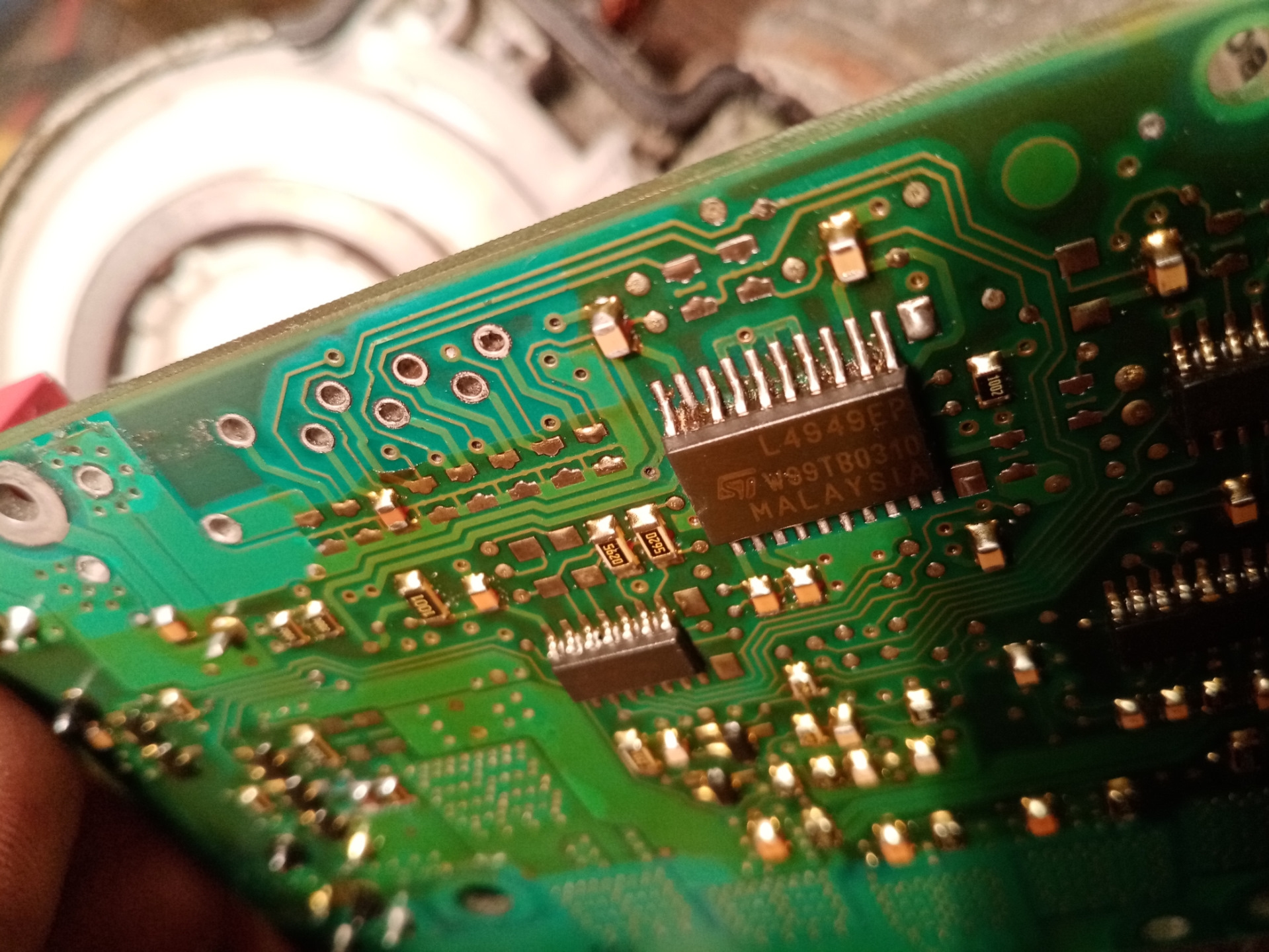

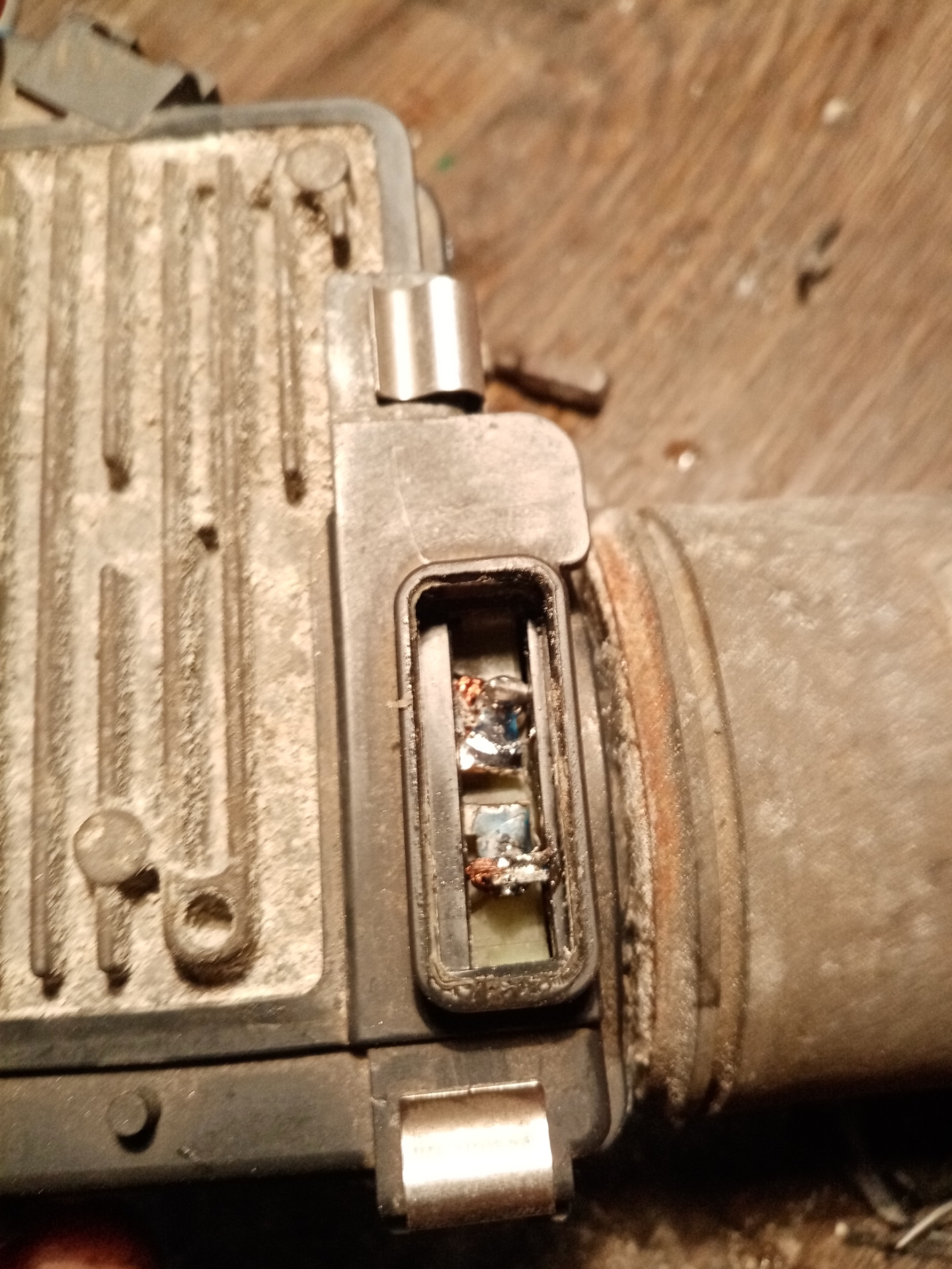

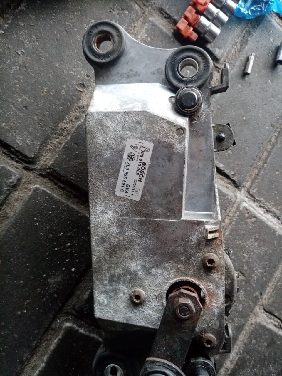

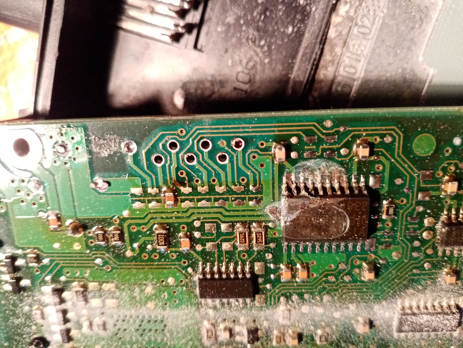

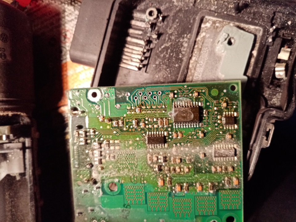

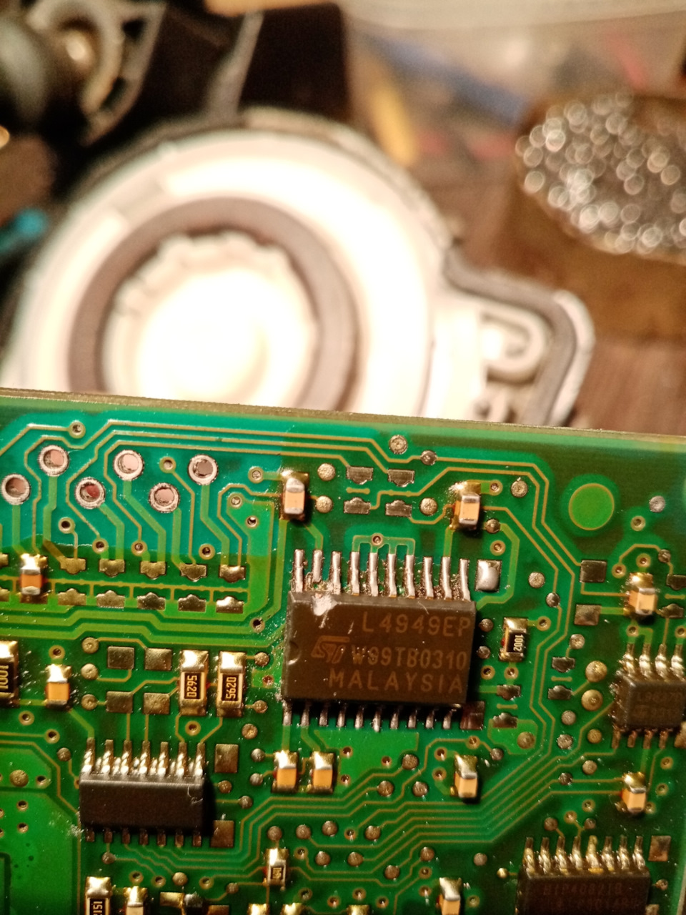

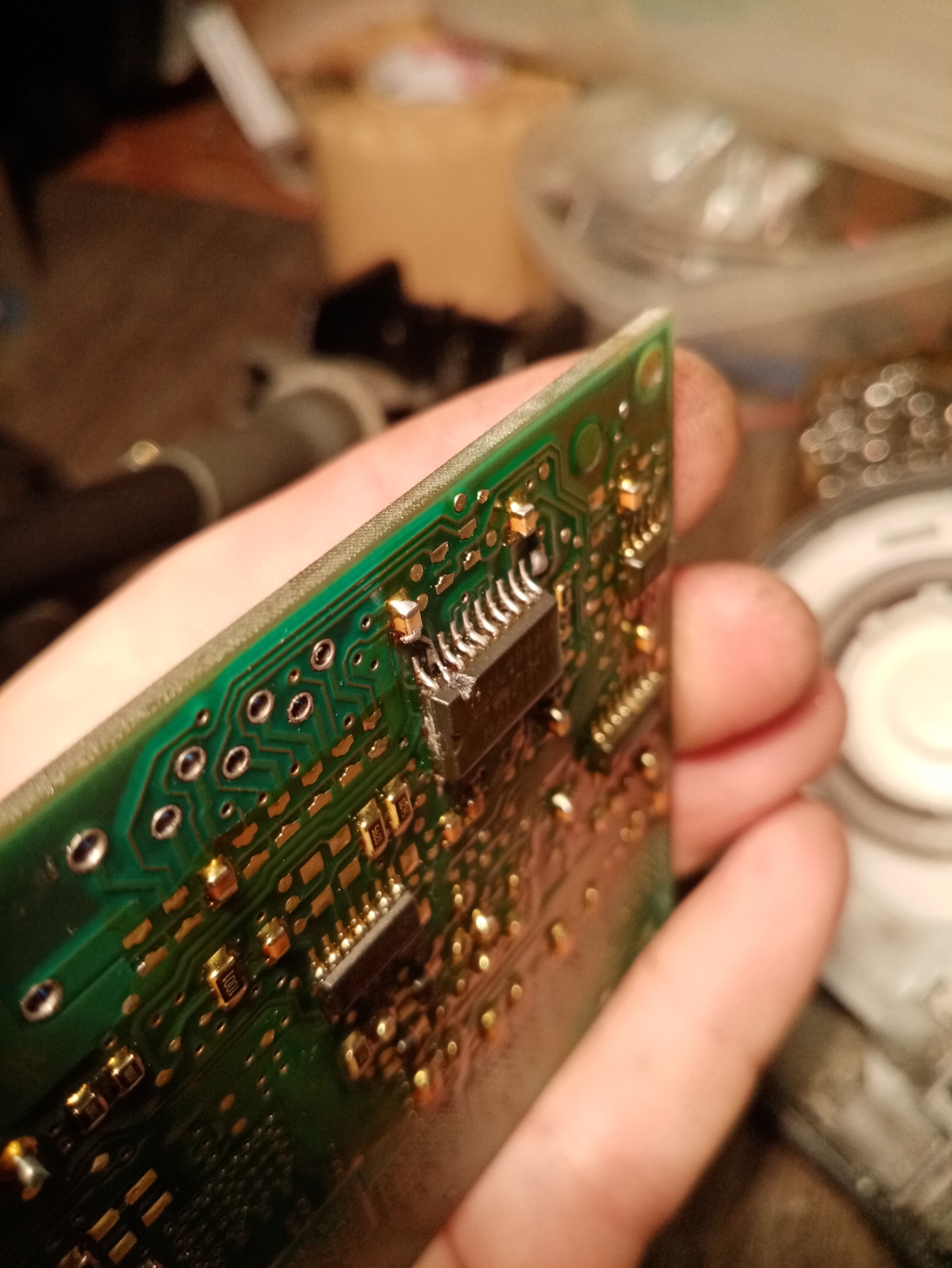

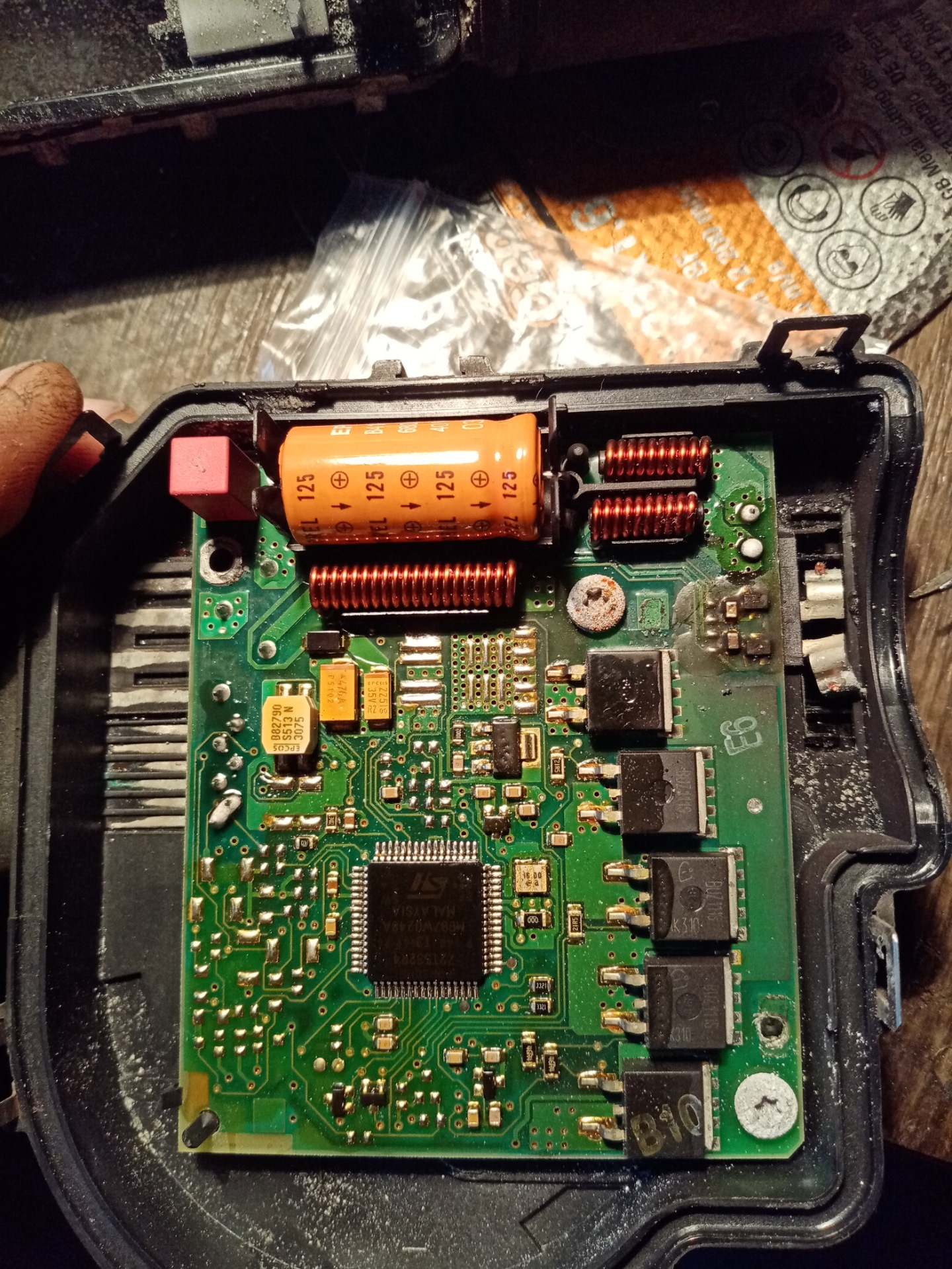

В связи с неадекватной стоимостью данного агрегата. И долгими поставками микросхемы, а дожди идут каждый день. Принято решение восстановить в кратчайшие сроки и любым способом. Залитую плату лаком после не фоткал(
Ошибки которые намикали лезть к ниму в гости, это отсутствие связи при исправной линии кан.
