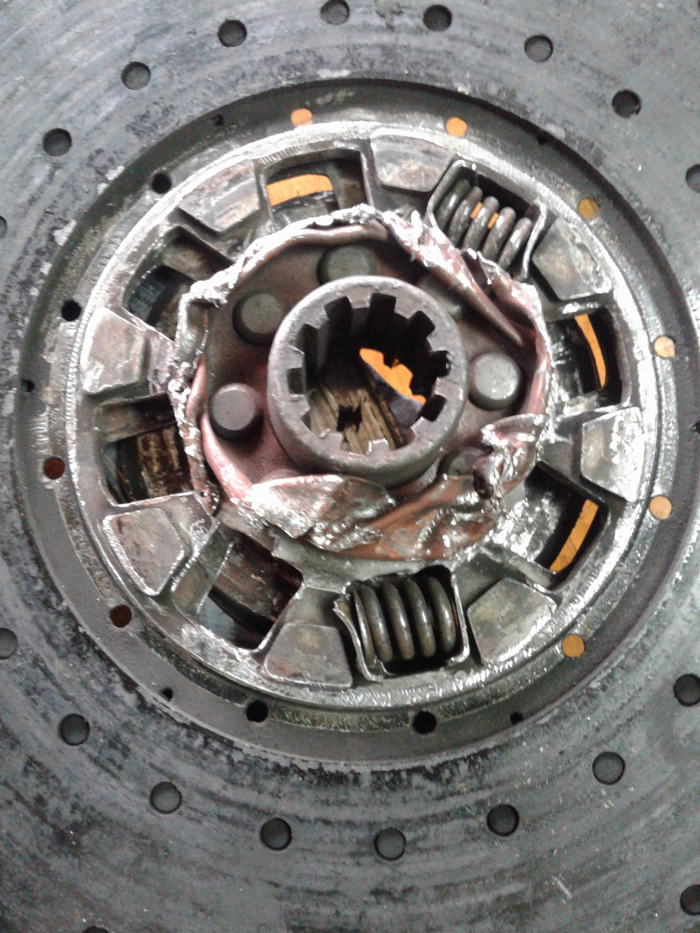

А при чём тут фото сцепления?
Добрый день. Фото сгоревших элементов нет .
