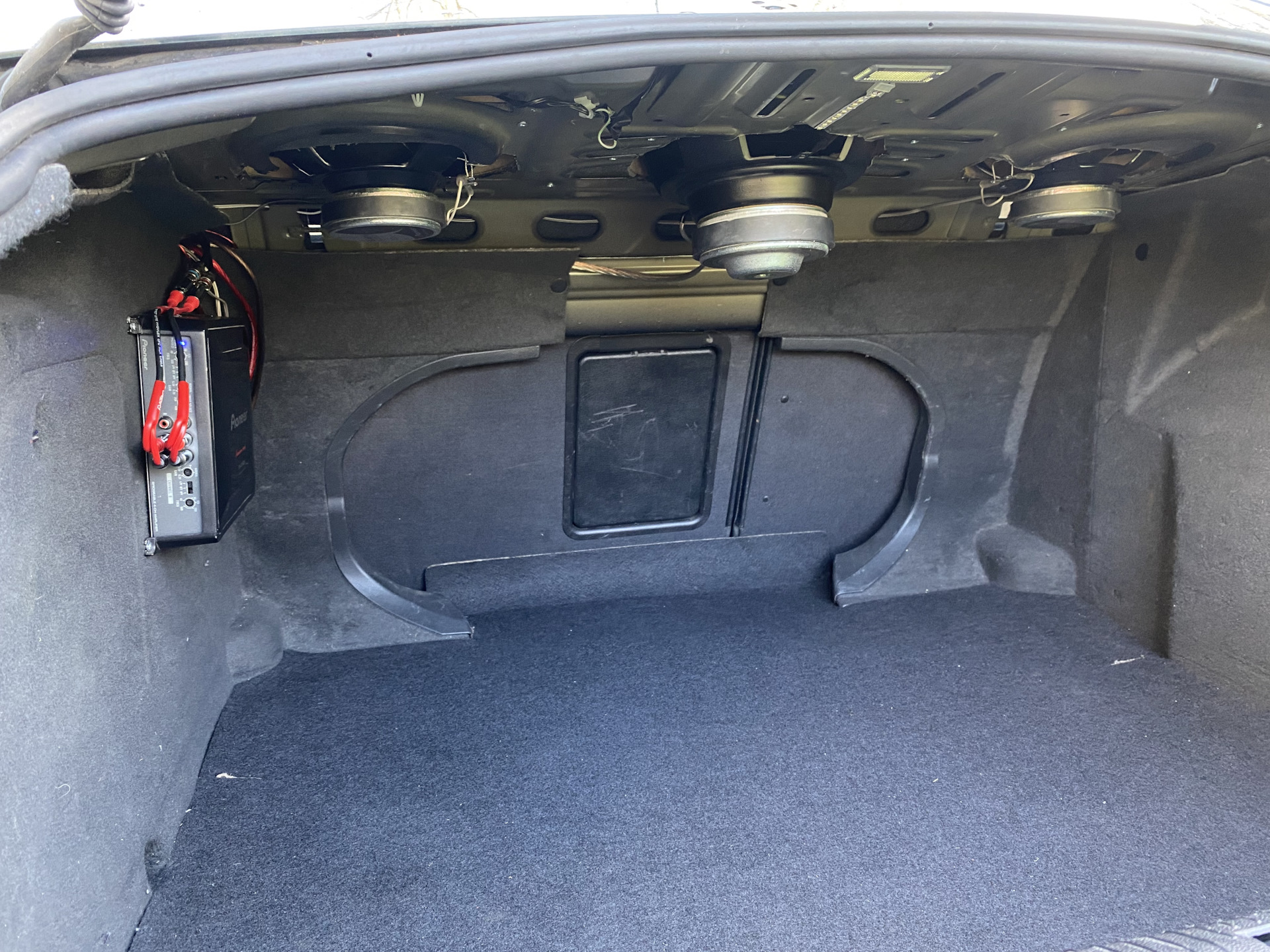

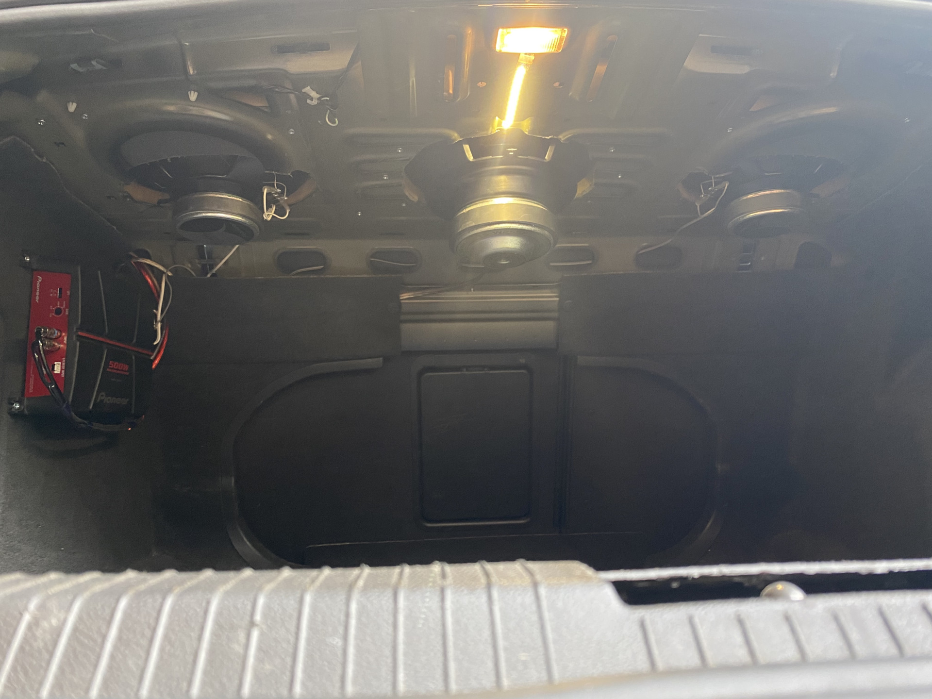

Приветствую всех астроводов, в общем долго мучал вопрос про монтаж саба, короб в багажник или в заднюю полку, мысль в полку одержала верх

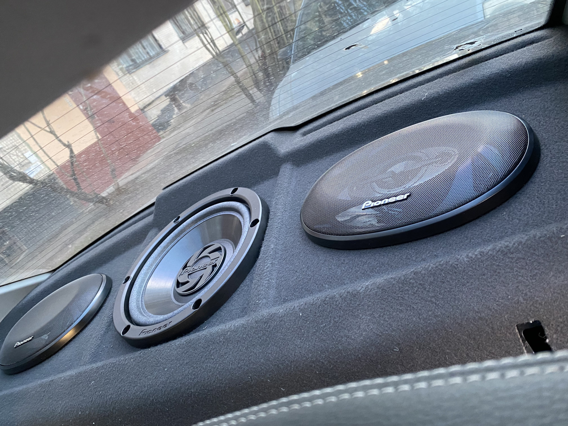

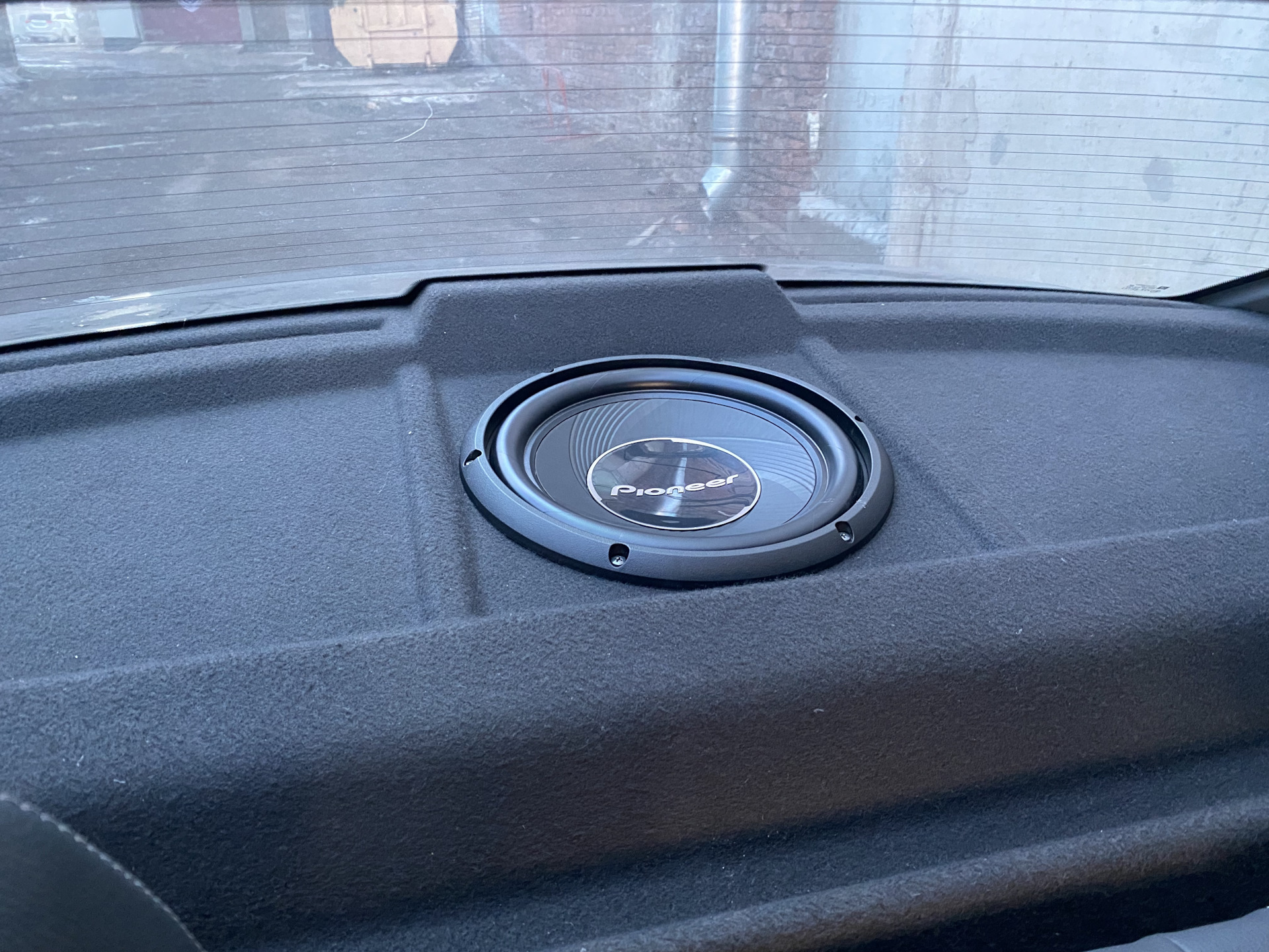

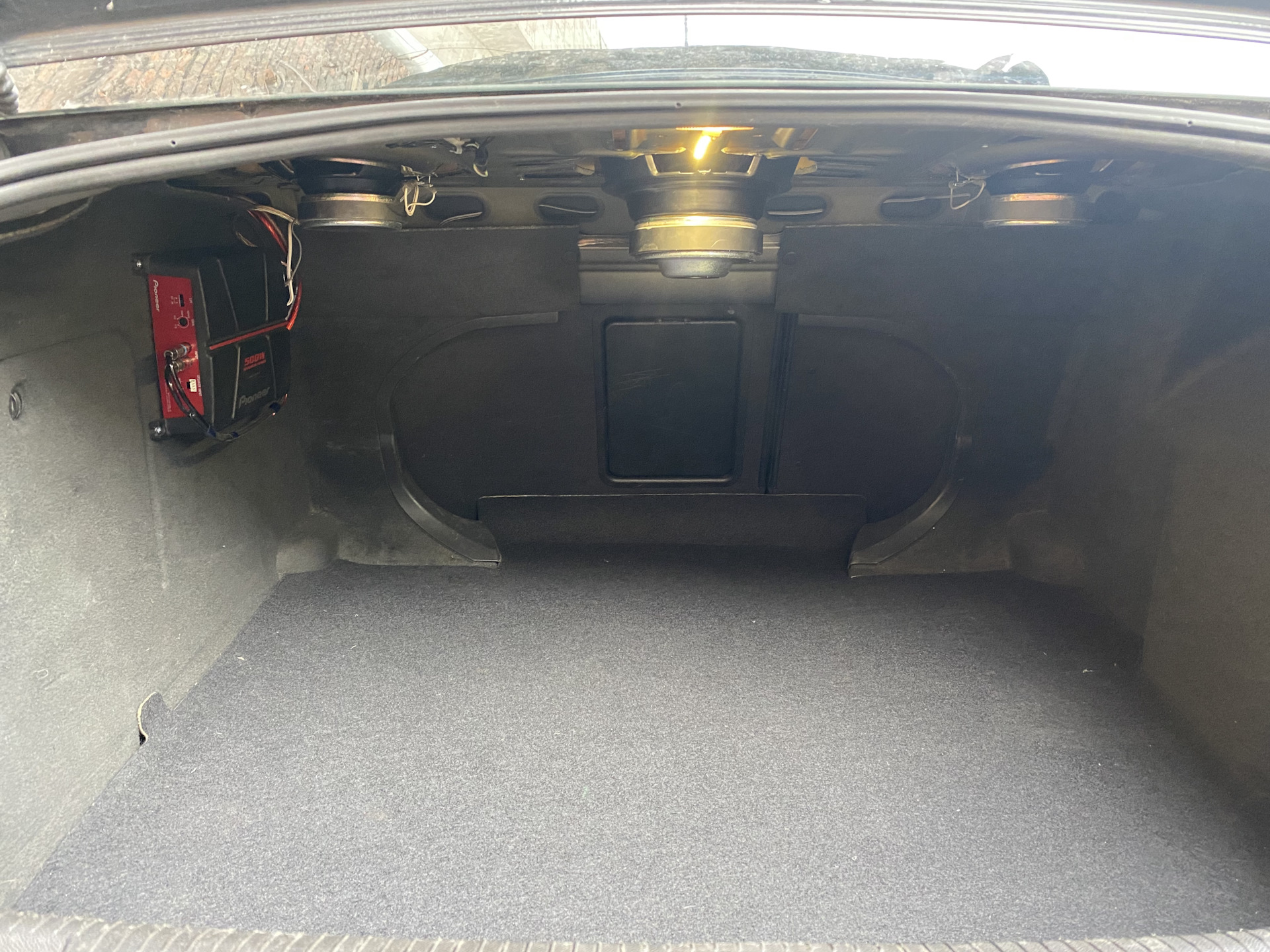

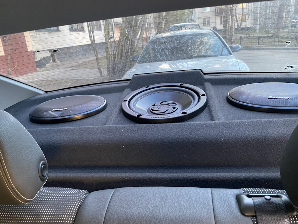

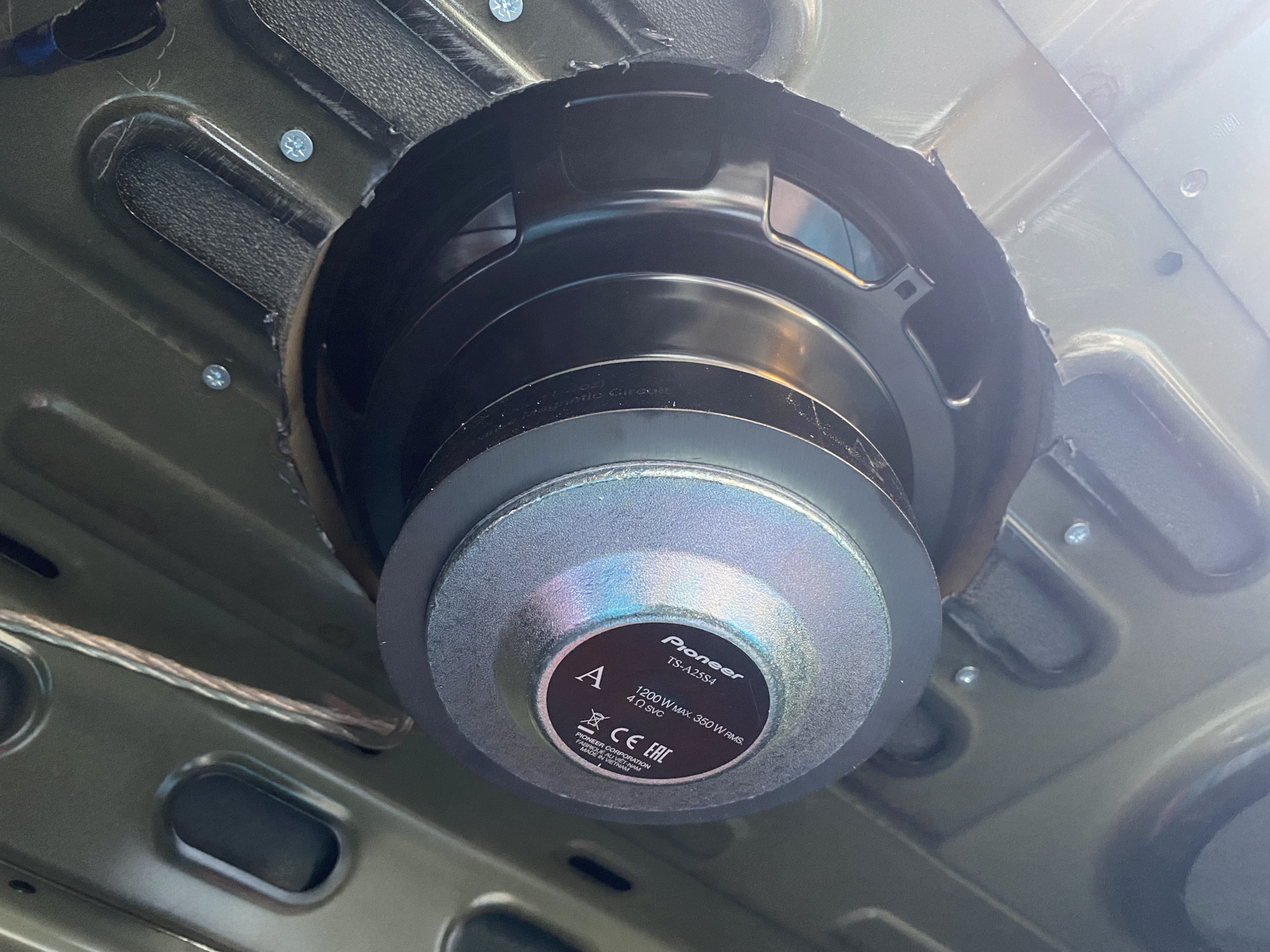

В общем решил заморочиться и врезал в полку, между полкой и кузовом поставил полку из мдф 20мм(1000*300) и заклеил шумкой обе стороны, снизу вверх крутил саморезы, всё плотно и ничего не дребезжит, саб Pioneer TS-A25S4 брал в DNS за 3999₽, усь Pioneer GM-A3702 не уставший брал на авито за 2000₽, в паре отлично сочетаются, голова штатная подключал через преобразователь как и все, дабы не портить общий вид консоли, подключил блютуз модуль к ШГУ на канал AUX, передние двери зашумил и поменял колонки на Pioneer TS-G1730F, задние двери пока не трогал, позже займусь, доволен как слон, ссылка как играет
В общем итог порадовал, саб правда ещё разминается, но я уже доволен результатом

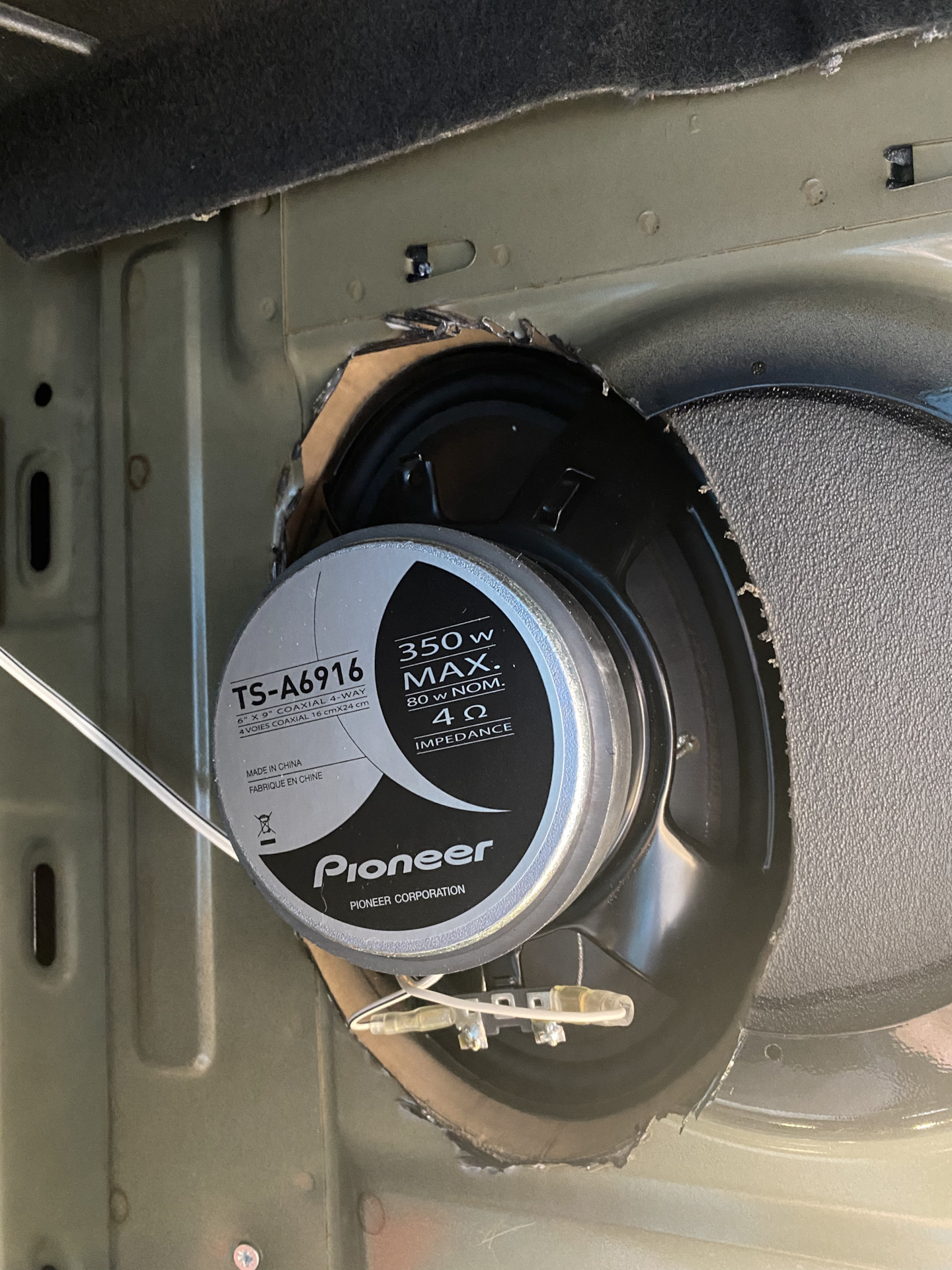

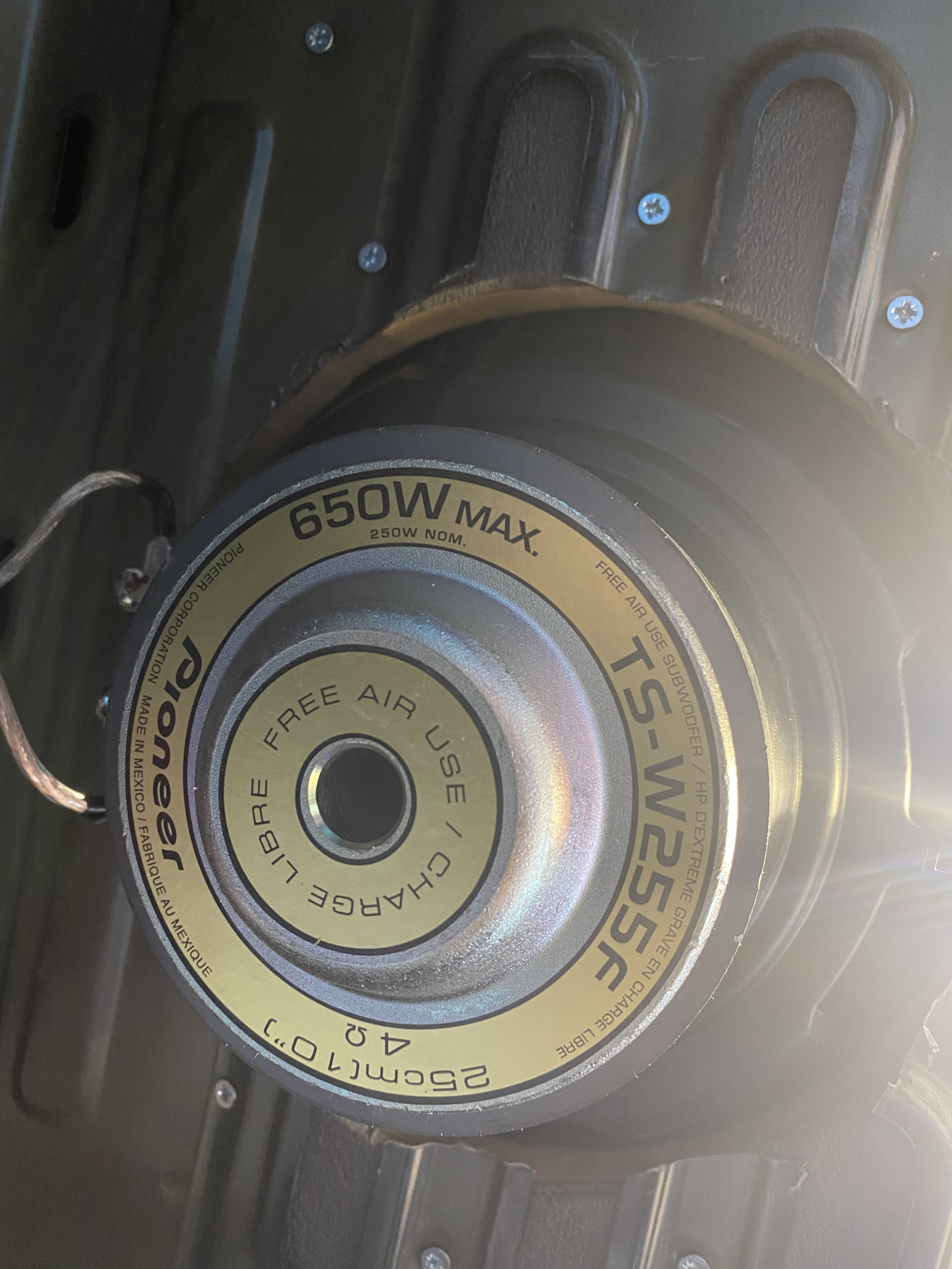

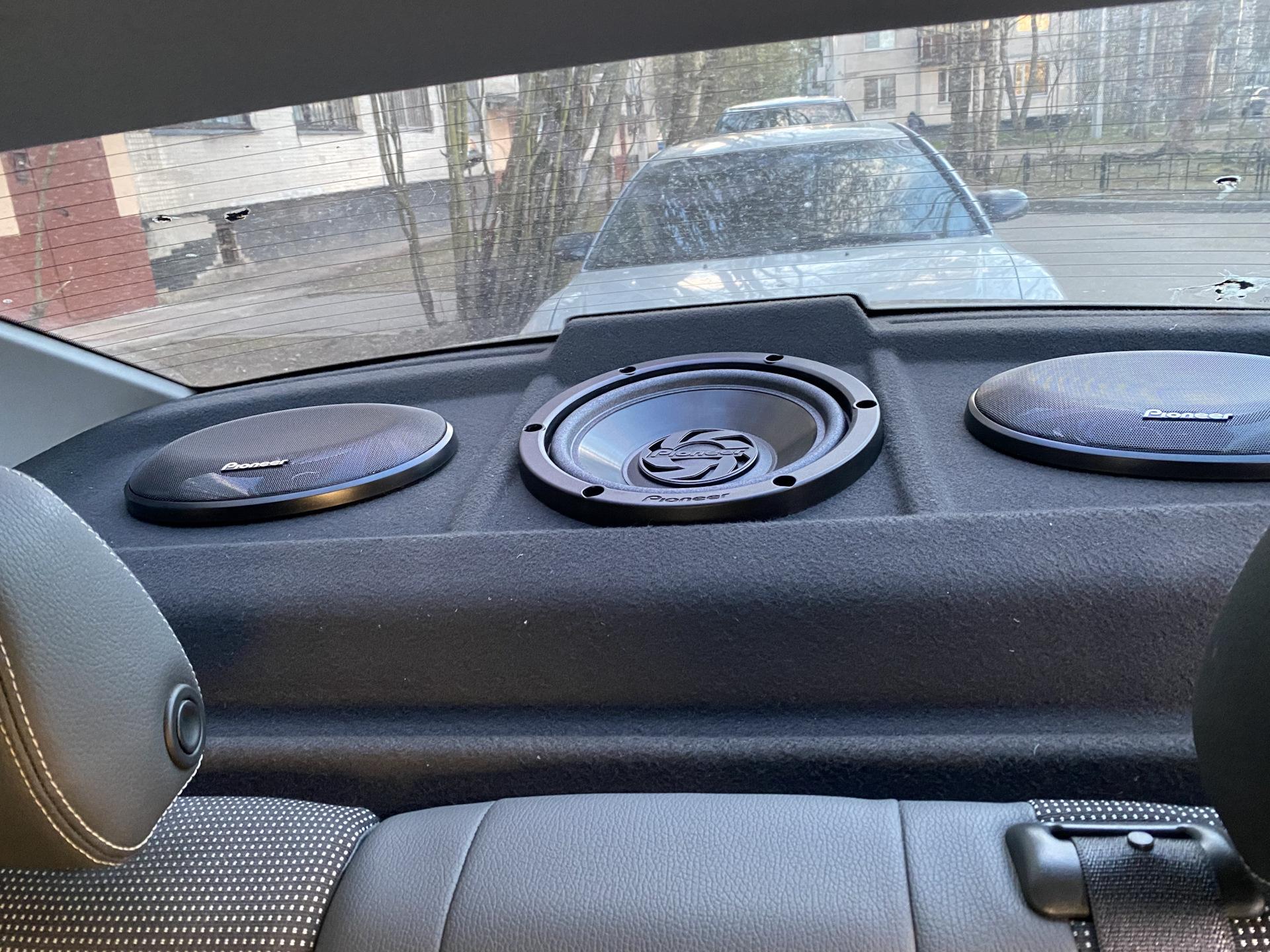

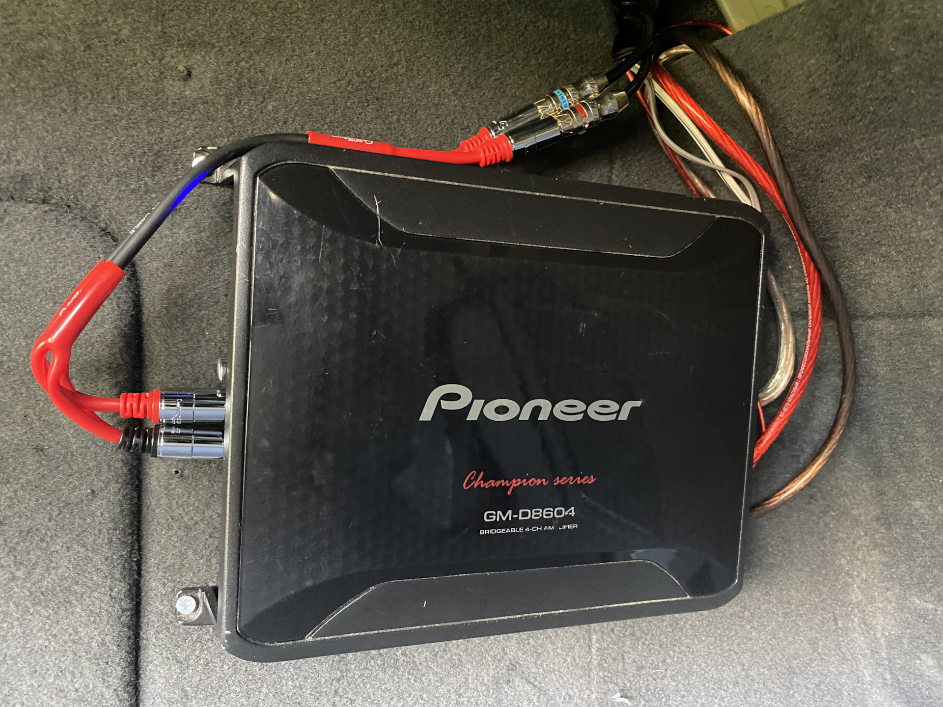

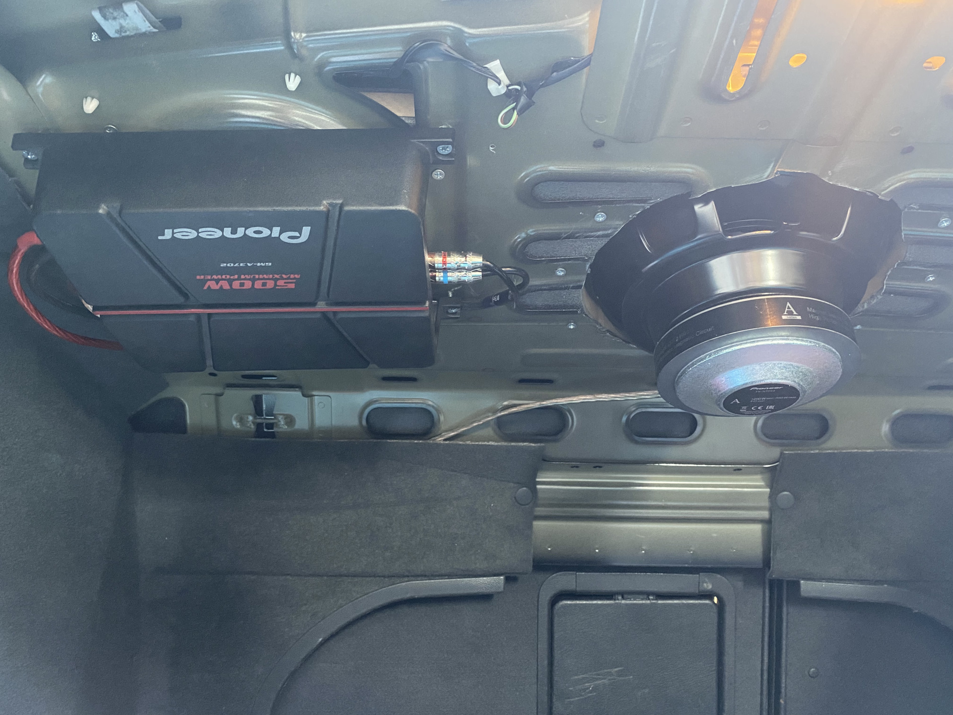

Спустя некоторое время понял что саб не отдаёт низа в нужной величине, так как он расчитан для игры в коробе, было решено его заменить на Free Air, с большим трудом, но нашёл я саб Фри эйр такого же диаметра 2003 года новый пр-ва MEXICO, установил, разница небо и земля, теперь понимаю что предыдущий нифига не качал в полке, в добавок замутил в помощь сабу пару оригинальных блинов Pioneer 6916, усилок тоже пришлось заменить на 4-х канальный, итог трясёт весь салон, понимаю что блины с сабом в одной полке ни есть хорошо, но очень уж хотелось, с блинами и без разница баса примерно в 1,5 раза, в общем теперь точно доволен, баса хватает за глаза
