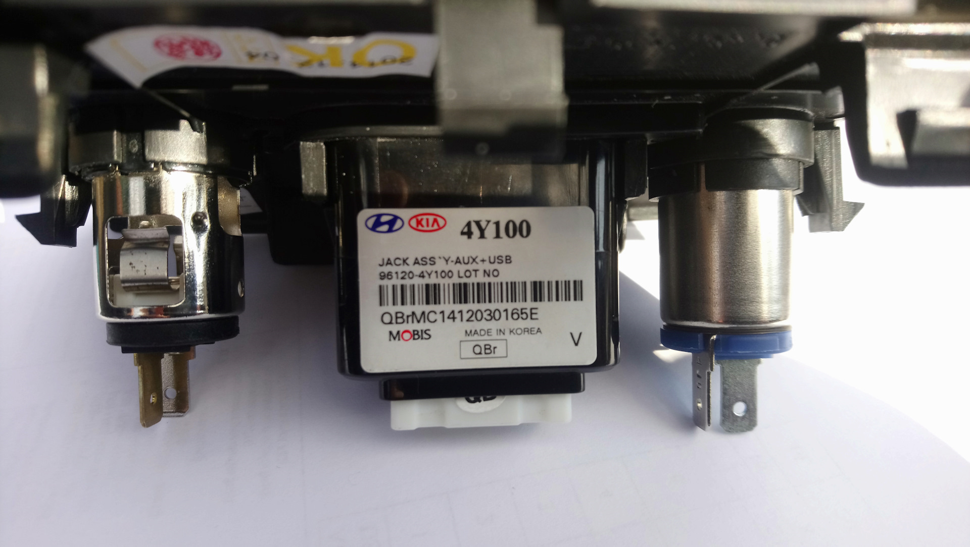

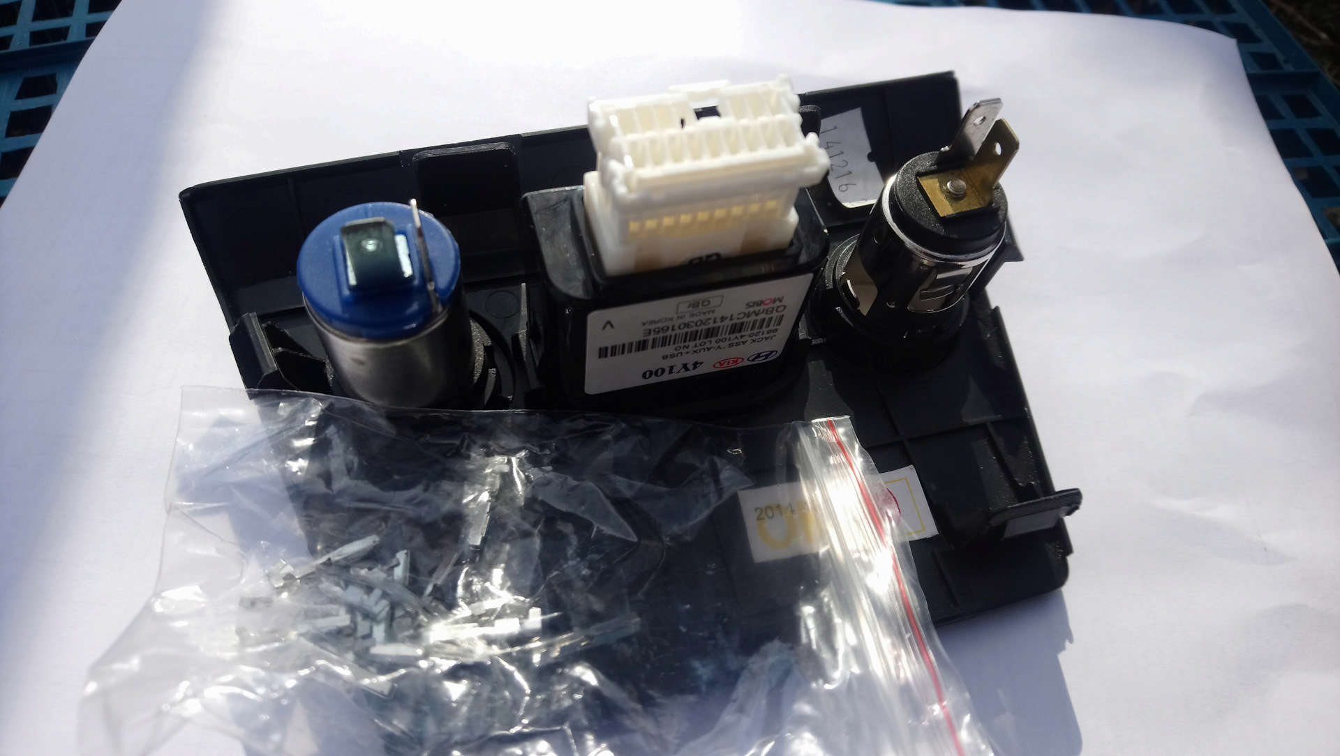

2) Далее, устройство аудио ввода находится отдельно.
Блок AUX-USB 96120-4y100 + панель 846214Y100 = ЦЕНА КОСМОС
Вновь мониторим просторы Авито и находим панель с розетками и блоком в сборе за 1500 руб. Много объявлений, много панелей испорчены прикуривателем — характерные круговые следы. Купили подороже, была приобретена в соседнем городе за 1,5 т.р.

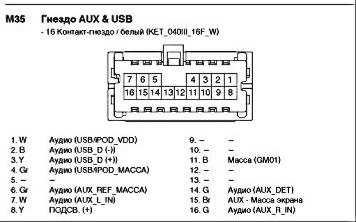

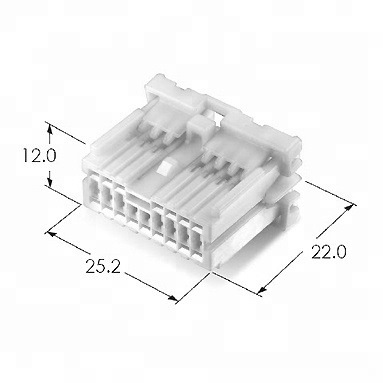

3) Разъём для блока AUX-USB на 16pin.
В жгут комплектации “Comfort конд.“, данный разъём не ходит ( облазили всё подпанельное пространство) Возможно, в средних комплектация будет, поэтому, лучше заранее проверить.
Сколько не копался в каталогах, номера не пробиваются или товар не могут доставить. На Авито отдельной продажи нет ( оно и правильно, никто не станем портить жгут ради этого ).
Съездили на авторынке, нашли киоск, объяснили ситуацию, продаван спросил – А деньги ест. ? Зарубил цену в 1 т.р. и то не нашёл.
На крайний случай, можно было банально купить пины и залить термоклеем, что очень не хотелось.
Так владелец корейца, проездил ещё пару недель без аудио выходов.

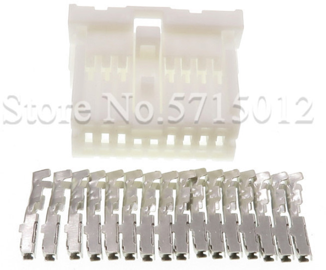

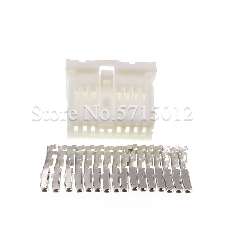

Всё это не давало покоя, путём сравнения габаритов разъёма, кол-ва контактов — всё же нашёл на Алике, хвала китайскому народу.
Разъём 7283-5995 1123371 Honda Toyota. В комплекте идут пины, что очень удобно.

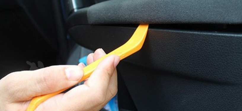

1) Демонтаж панелей.
Инструкций по снятию козырька комбинации приборов и рамки магнитолы в нете полно, к примеру:
Большинство использует для съёма панелей пластиковые карты, но удобней и более безопасно для пластика использовать лопатки.
Чтобы снять нижнюю панель с прикуривателем, аккуратно тянем за крышку розетки и вынимаем.

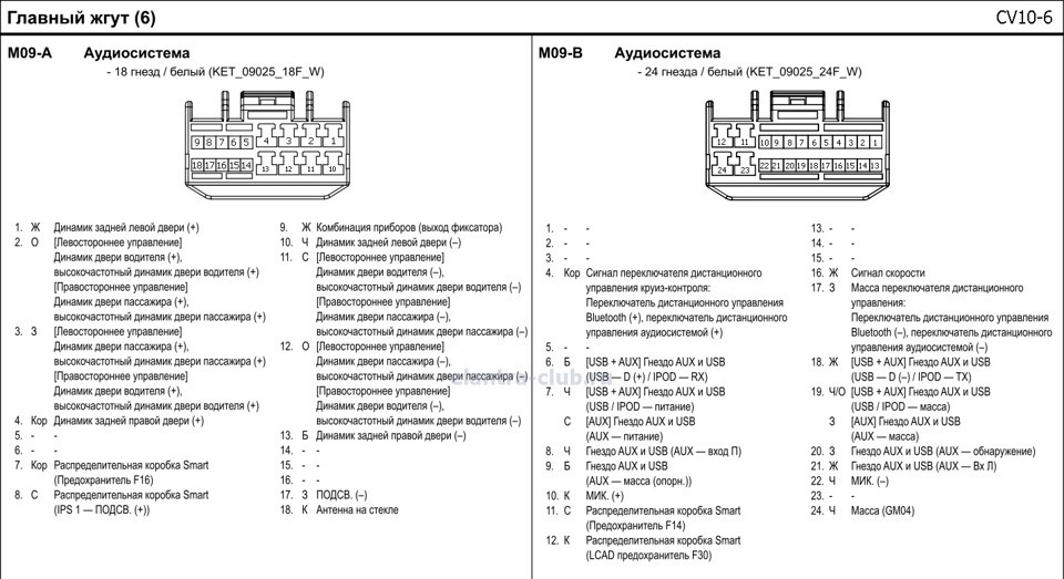

Собирал жгут для блока, из провода ПуГВ 0,5 мм2. Будет задействовано 10 контактов.
Собрали полностью жгут на блоке USB/AUX, изолировали тряпичной лентой и промаркировал кембриками из термотрубки ( ТУТ).

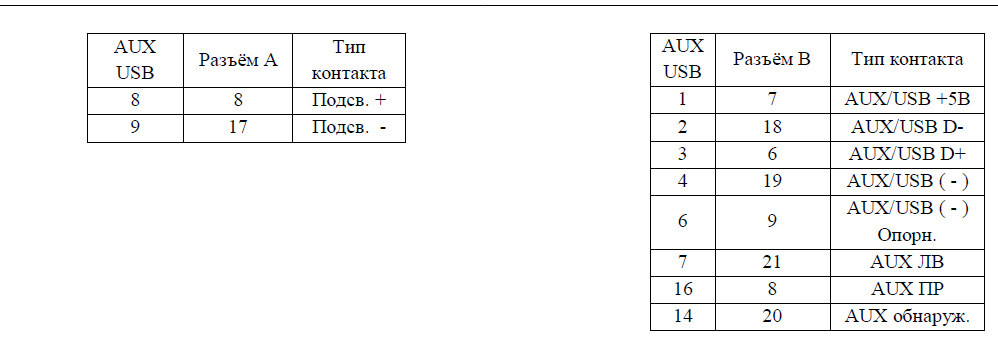

Схемы колодок А и В.
Направление жгута от блока AUX и USB к магнитоле.
Провода в “колодке А”, подключал параллельно ( можно не вытаскивать пины ), т.к. они используются для подсветки самой магнитолы. Провода обрезал по месту, вставлял термоусадку D3 и прессовал кримпером гильзы от НШВИ 1,5х8 и усаживал.
В данной колодке, мы используем 2 провода – питание от габаритов, которые отвечают за подсветку символов.

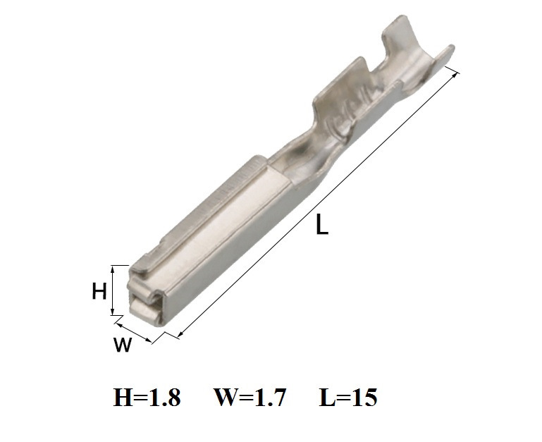

Проводов в “колодке В” – НЕТ, выше писал – комплектация “Comfort конд.“, не предусматривает. Тут нюанс, в аудио колодках пины меньшего размера, нежели в блоке AUX и USB. В наличии таких не оказалось. Пришлось отложить установку на след. день.
Съездив на авторынок и купив с запасом 10 наконечников ( 20 руб/шт ), продолжили работу.
Кримпер для обжима неизолированных автоклемм от Сервис ключ, не дожимает, хоть и рассчитан на провода для 0,5 мм. Не стал дорабатывать матрицы, а просто дожимал прессом с матрицами для НШВИ 2,5 мм.
Чтобы установить наконечник в разъём, немного приподнимите серый фиксатор.

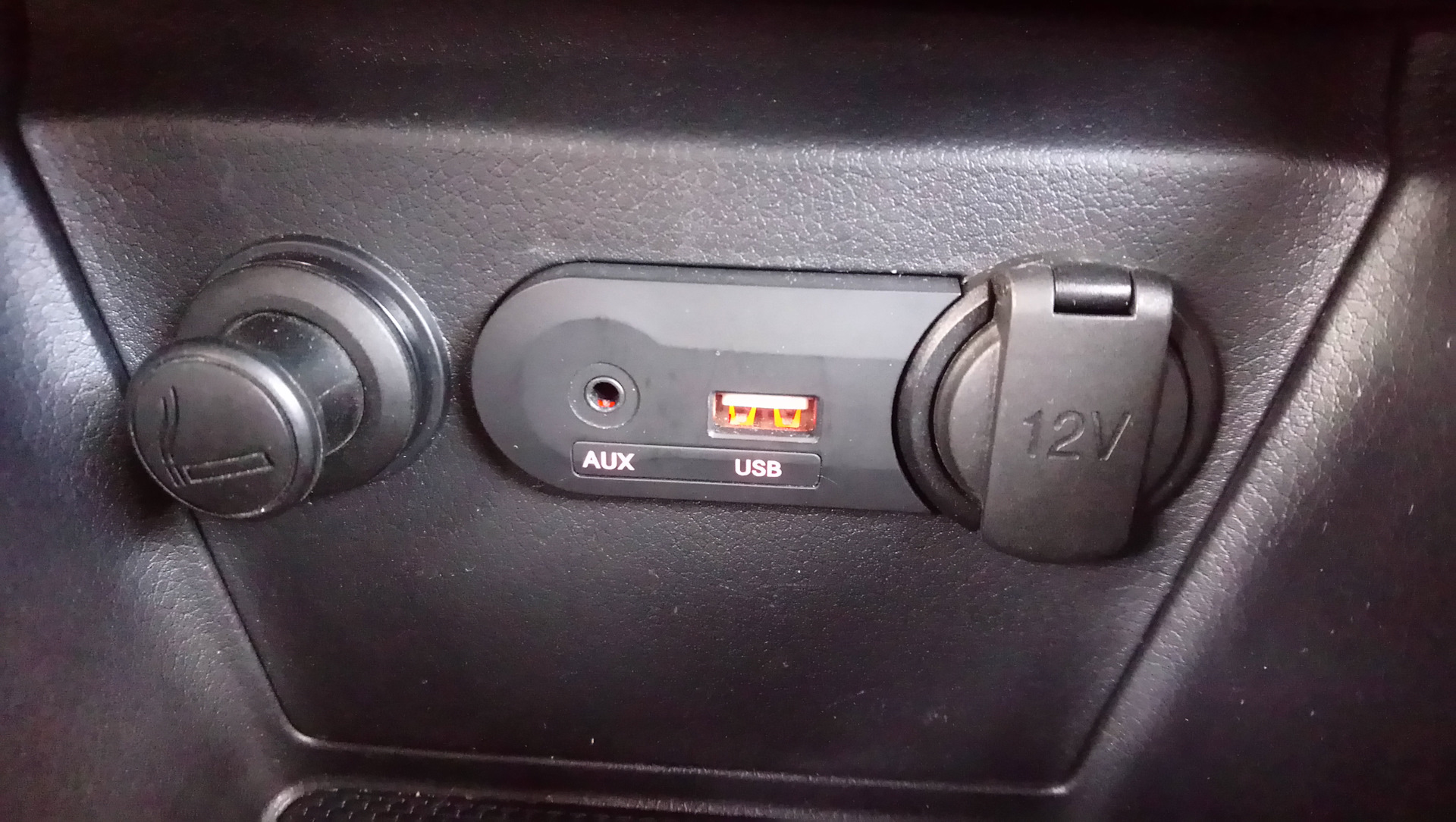

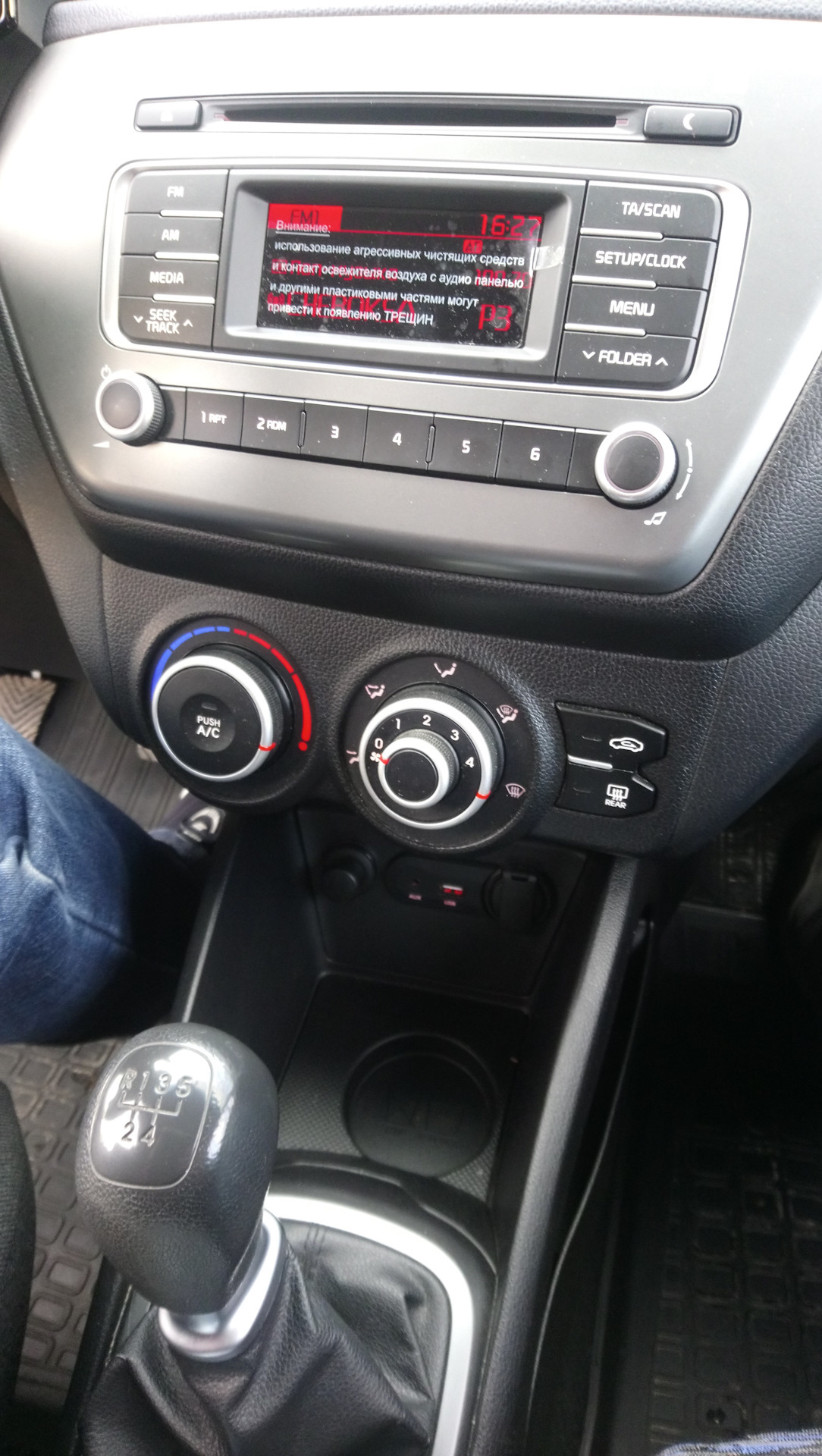

Результат:
По поводу Bluetooth, пока приказа не было. В случае чего — купим плату и параллельно подпаяем аудио каналы к AUX, а питание возьмём от USB. Со своей RCD-320, так и поступил.

Разъём для блока AUX-USB который вы покупали с пинами в комплекте.
Пины от него подойдут в разъём магнитолы ?
Теперь доходчиво, первый коммент составлен в попыхах.
Читайте выше: "Проводов в “колодке В” – НЕТ, выше писал – комплектация “Comfort конд.“, не предусматривает. Тут нюанс, в аудио колодках пины меньшего размера, нежели в блоке AUX и USB.", — соответственно наконечники от китайского разъёма ( AUX-USB ) не подойдут. Для разъёмов ГУ, я покупал отдельно на авторынке. А для силовых цепей, применяется третий вид наконечников.

Здравствуйте. Пины в колдку Б как встали ? Пришлось что-то дорабатывать, посадочные места под пин или встали хорошо?
Добрый день, наконечники подошли без доработок. С ними проблема, артикул неизвестен, приходилось ехать и подбирать на авторынке. Кому то с форума, пришлось отправить почтой.
