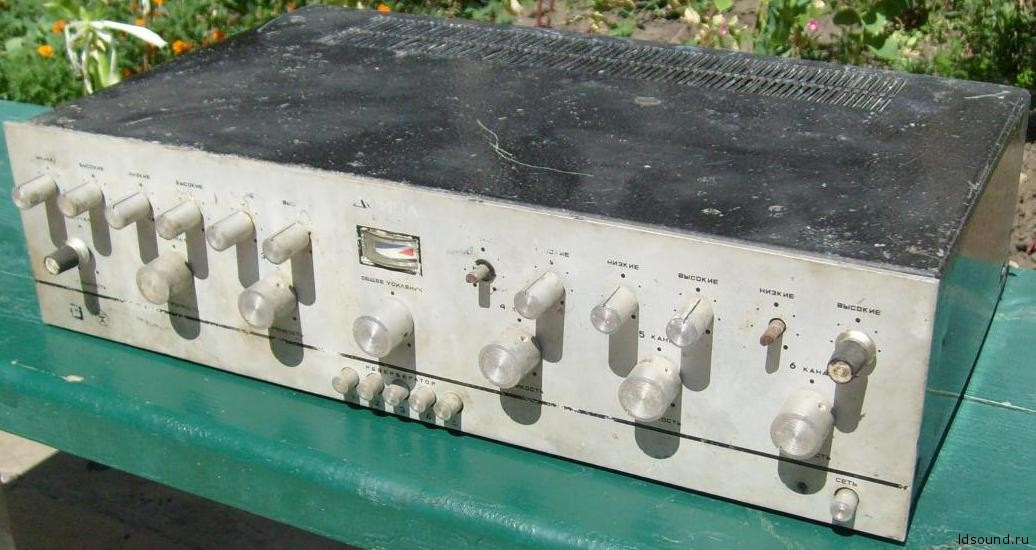

ОУ0 — СТРАННОЕ применение ОУ: ОУ напрямую работает на каскады с ОБ, имеющие ОЧЕНЬ НИЗКОЕ входное сопротивление. Единицы, в крайнем случае, десятки Ом. Я как то сильно сомневаюсь в способности ОУ работать с малыми искажениями на столь малое сопротивление. Дойна 001-100, ДУЭТ-200.
Дойна 001-100.

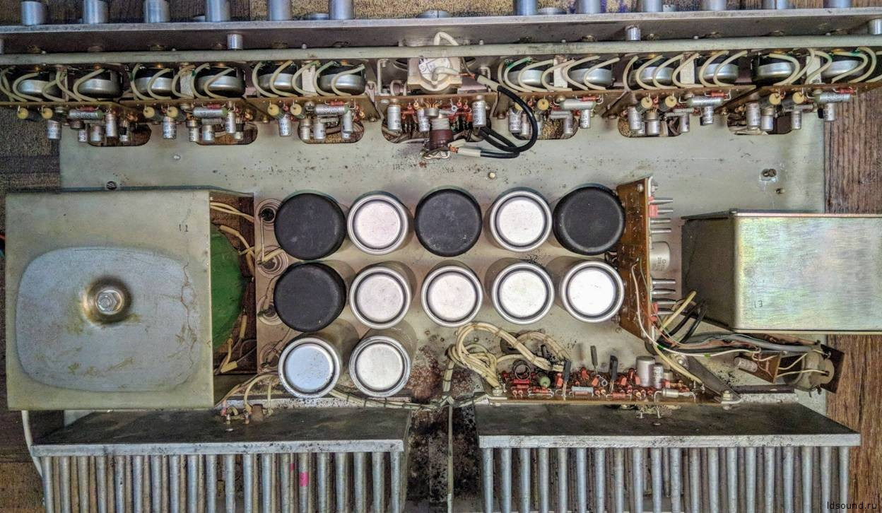

Как видно по фото, есть несколько разных реализаций данного аппарата. Разные ли они по схемам, вдаваться не хочу, ибо незачем:
Монофоническая система звукоусиления. Видно, что она для "мероприятий" и "заточена" под это: монофоническая, упор сделан на входы: для каждого из 6 входов, предусмотрены входные усилители и свои собственные регулировки громкости и тембров.
Входные усилители сделаны по схеме, аналогичной "Трембита", но уже на 3 транзисторах: добавился выходной ЭП (что хорошо). Транзисторы уже кремниевые.
Тембры — в ООС ОУ К140УД1Б .
В УМ применено довольно странное техническое решение: голый выход ОУ работает на эмиттеры транзисторов, включенные по схеме с ОБ. У данной схемы весьма низкое входное сопротивление, в данном случае оно значительно больше, чем в чистой схеме с ОБ из-за сопротивления, включенного последовательно с базой (2кОм), если Ку тр-ра порядка 100, то сопротивление схемы с ОУ будет порядка 20 Ом. И таких схем две впараллель, т.е. ОУ "видит" сопротивление в 10 Ом. Может, стОило не усложнять схему и просто включить 3 шт. К140УД1Б впараллель, и всё? Раз они нормально работают на 10 Ом.
Схема с ОБ, в свою очередь, работает на схему с ОЭ с Ку = 0,25 (О, ДА …), которая задает ОС для схемы с ОБ как по постоянному, так и по переменному току.
Далее уже всё проще и стандартнее: линеаризованный на 100 Ом ОЭ в качестве раскачки и трёхкаскадный повторитель с КТ818ГМ/КТ819ГМ на выхлопе.
Всё, что по центру схемы — то ли защита, то-ли хитрый БИАС.
Кто-то "больно умный" данную схему делал. Пару "замечательных" моментов я отметил выше.
ИМХО, "играть" она не должна от слова совсем (работать должна, "играть" не должна — это разные вещи). Или на схеме что-то напутано.

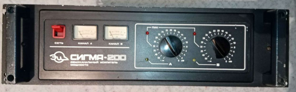

Сигма 200
Смотрим в схему, видим …
Сигнал с ОУ через резистор 1кОм, резисторы по 22кОм и параллельные им конденсаторыв 1мкФ идёт на каскады с ОЭ (2-VT3 2-VT6), расположенные у питаний. Решение простейшее и очевидное, но не очень хорошее по двум причинам:
— низкий PSRR, иными словами, велико проникновение с шин питания в сигнал.
— схемы с конденсаторами всегда частотно-зависимы и приводят к модуляции, что в случае достаточно глубокой ОООС, ведет к удлиннению "хвоста" гармоник.
Далее всё более-менее стандартно:
— линеаризованный на 150 Ом ОЭ (2-VT3 2-VT6) с каскодами (2-VT4, 2-VT5 ОООООоооо … если бы не ОУ в начале схемы и не такая простая и дурацкая передача сигнала дальше …)
— стандартный БИАС (VT1)
— 2-каскадный симметричный повторитель с двумя парами КТ818ГМ/КТ819ГМ на выходе. (VT2, VT3, VT4, VT5)
— ОООС многопетлевая: малая петля идёт в точку сочленения ОУ с остальной схемой, большая — включает в себя и ОУ.
— Сколько там питание — рассмотреть не удалось. Похоже, 40 с чем-то Вольт. Вот только 41, или 42, или 48?
ИМХО: если бы не ОУ на входе, не 2-каскадный выхлоп и не дурацкая передача сигнала с ОУ на остальной усь, то могло бы быть и интересно. Так — обычная концертная "оралка".
Переделка?
— Естественно, 3-каскадный выхлоп
— и вместо ОУ с его дурацкой передачей сигнала, ставим, например "квадратный" вход. Получим нечто даже поинтереснее "Ланцара" (у Ланцара каскодов нет) :-).

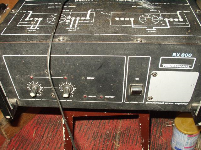

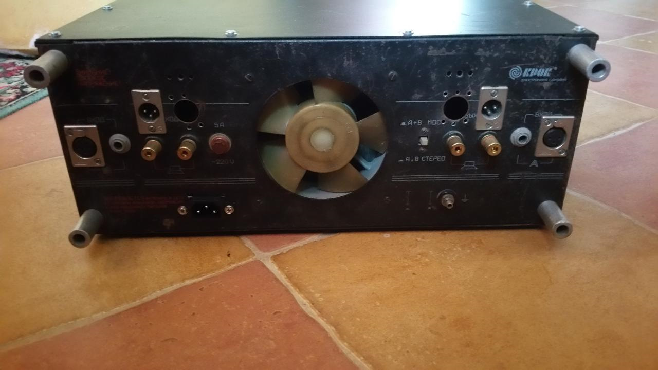

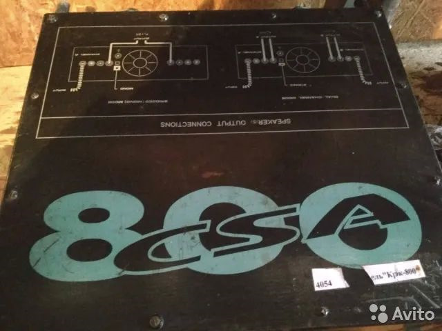

КРОК NV-CSA-300/500/800
Крок CSA-300. — Производство ПО "Электроизмеритель" г.Житомир, первая половина 90х годов.
Крок CSA-500x. — Производство ПО "Электроизмеритель" г.Житомир, первая половина 90х годов.
Крок CSA-800x. — Производство ПО "Электроизмеритель" г.Житомир, первая половина 90х годов.
КРОК RX500 — информация отсутствует
МедведЪ: "Крок — это значит ШАГ по украински… "
"А вообще эта схема советской СИГМЫ 200 или более мощной, также эта контора выпускает усь под названием PILOT 2300, это полный клон, отличается только корпусом, выходниками и наличием фазовращателя на входе…"
absasha
"По поводу Сигмы: этот аппарат в наглую сдёрли с сигмы, просто немного перерассчитали резисторы и перерисовали выходной каскад, т.к. при таком напряжениии питания отечественные 819-818 работать не могли, а 864-865 были очень дороги, после этого, когда появилась возмжность приобрести 5200-1943 этот усь стал выпускаться в меньшем корпусе и с громким названием Пилот 2300, комплектуясь фирменной Beyma-вской аккустикой. Дальнейшее продолжение рода "Сигмы" :D мне пока не известно…"
"Все усилители о которых идёт речь в этой теме сделаны практически по подной и той же схеме, основой которой является схема усилителя Сигма 200. По качеству звуковоспроизведения эти усилители являются, если можно так выразиться, китайским ширпотрепом. Но после доработки как сделал Конста эти усилители начинают заслуживать внимания гораздо большего чем корпус с трансформатором. ;) Звучание этого ксилителя можно попробовать сравнить с одиссеем 001, но даже с амфитоном 002 его уже сравнивать нельзя, хотя после доработки получается вполне серьёзный аппарат для эстрадного использования. Также этот усилитель неплохо зарекоменодовал как усилитель для сабвуферов."
"Просто в том самом пилоте 2300 стоят на выходе по 2 в параллель 5200 и 1943, так при том же напряжении питания этот усь на 4-е ома уже 6-ой год работает без проблеи. "
"трансформатор КРОК-а намотан алюминием, примерно d=1.4, обмотка 30в — в один провод, обмотки 2*45 в три провода и сетевая также в один провод. Все обмотки намотаны проводом одинакового сечения. Железо трансформатора имеет габаритную мощность примерно 1.1-1.3 кВт"
Шо-ж … посмотрим на схему:
Ну что-ж … действительно похожа, немного другой выхлоп. Он теперь 2-этажный, примерно так-же, как сделано в Корвет У-048С в.1. Сделано это не из каких-то эстетических соображений, как в Denon POA-S1, а по простым техническим соображениям: чтобы транзисторы не выходили за пределы своей ОБР и не сгорали. Питание +/-65В, а транзисторы у нас максимум 140В. При замене транзисторов на 5200/1943 второй этаж просто выкидывается и получается схема "СИГМА-200" и даже более интересное звучание. Лучше побольше 5200/1943 впараллель поставить, чем делать "второй этаж". "Второй этаж" — это тут не о питании, характерном для классов "G" и "H" — этого тут нет, а "второй этаж" транзисторов. По большому счёту, это — каскоды, но опять-таки, эстетических функций они тут не несут. Сугубо утилитарные.
ИМХО то-же: сугубо утилитарный оральник. Для свадеб и пьяных застолий пойдёт.
Потенциал переделки в "человека" очень низок: надо ПОЛНОСТЬЮ перематывать транс, т.к. он ЗДОРОВЫЙ, НО намотан мало того, что Алюминием, так еще и явно недостаточного сечения. Ёмкости — неплохие, но отечественные. Радиаторы здоровые, но горизонтальные = не эффективные. … так себе фиговина.
Переделка: убирать входной ОУ и сделать "Ланцар".
