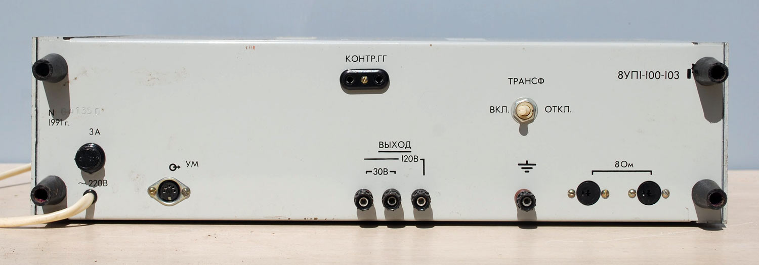

1990 Степь-103 Трансляционный усилитель "Степь-103"( 8УП1-100-103) с 1990 года выпускало ОАО "Славгородский завод радиоаппаратуры".
Информация и фото с rw6ase.narod.ru
Не смотря на то, что усилитель "трансляционный", у него имеются два выхода на акустику 8 Ом. Эти выводы НЕ запараллелены, а имеют каждый свой выходной повторитель, работающий без ООС. Т.е. это — не стерео. Это — МОНО. Выходной повторитель, не включенный в общую цепь ОООС — одно из решений, применяющихся в Hi-End. И тут можно было бы сказать, что это так, если бы … не работа выходных повторителей в чистом классе "В": 3 диода в смещении каскада раскачки и квазикомплиментарный 2-каскадный повторитель на выходе. С диодом Баксандала (ООООоооо), т.е. 4 перехода + падение на выходных резисторах.
Т.о. можно подключать 2 акустики по 8 Ом, НО НЕЛЬЗЯ подключать одну на 4 Ом.
Схема очень похожа в принципе на схему "Форманты", но отличается в деталях:
— например, в питании ОУ стоят последовательные резисторы и конденсаторы. Это — явная коррекция на опережение. Почему эти цепи поставили в питани ОУ, а не между коллекторами схем с ОБ и входом каскадов раскачки, мне не особо понятно.
— C6/R12 и C7/R13 — тоже коррекция на опережение.
— стоят 2 ГСТ, шунтирующие сигнал по постоянному току и "сливающие" излишки постоянки мимо каскада раскачки, тем самым изменяя его режим работы по пост. току.
— ОООС идёт не с выхода усилителя, а с каскада раскачки: R17, C8 — местная, корректирующая, R18 — основная.
— выходные повторители в классе "В", не охваченные ОООС. На каждый выход — свой повторитель.
ИМХО: Не знаю, лучше или хуже "Формант". Скорее всего, получше будут.
Переделка: сделать один общий выходной повторитель в классе "А", или "ААВ" ("АВ" с током покоя несколько Ампер) благо, радиаторы позволяют.
Второй вариант — собрать стерео-усилитель: там стоят 2 одинаковые платы, только на одной распаян и УН и повторитель, на второй — только повторитель.

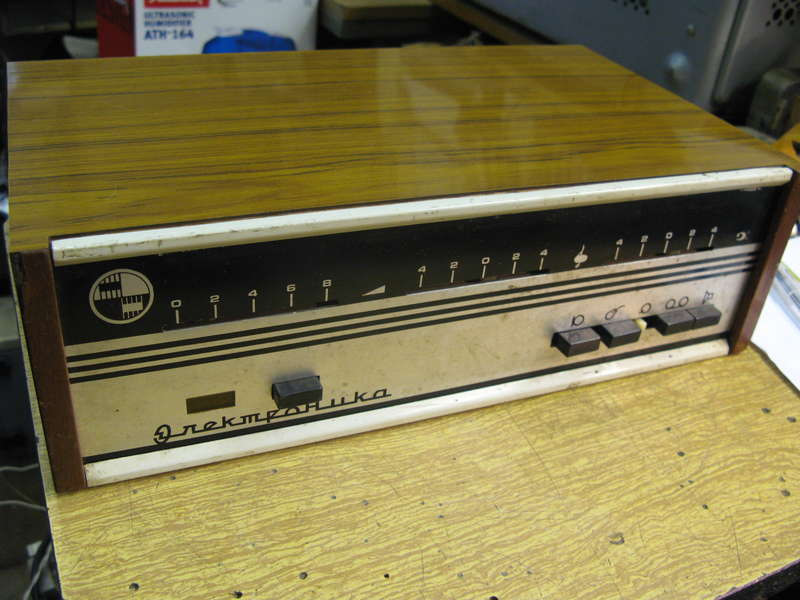

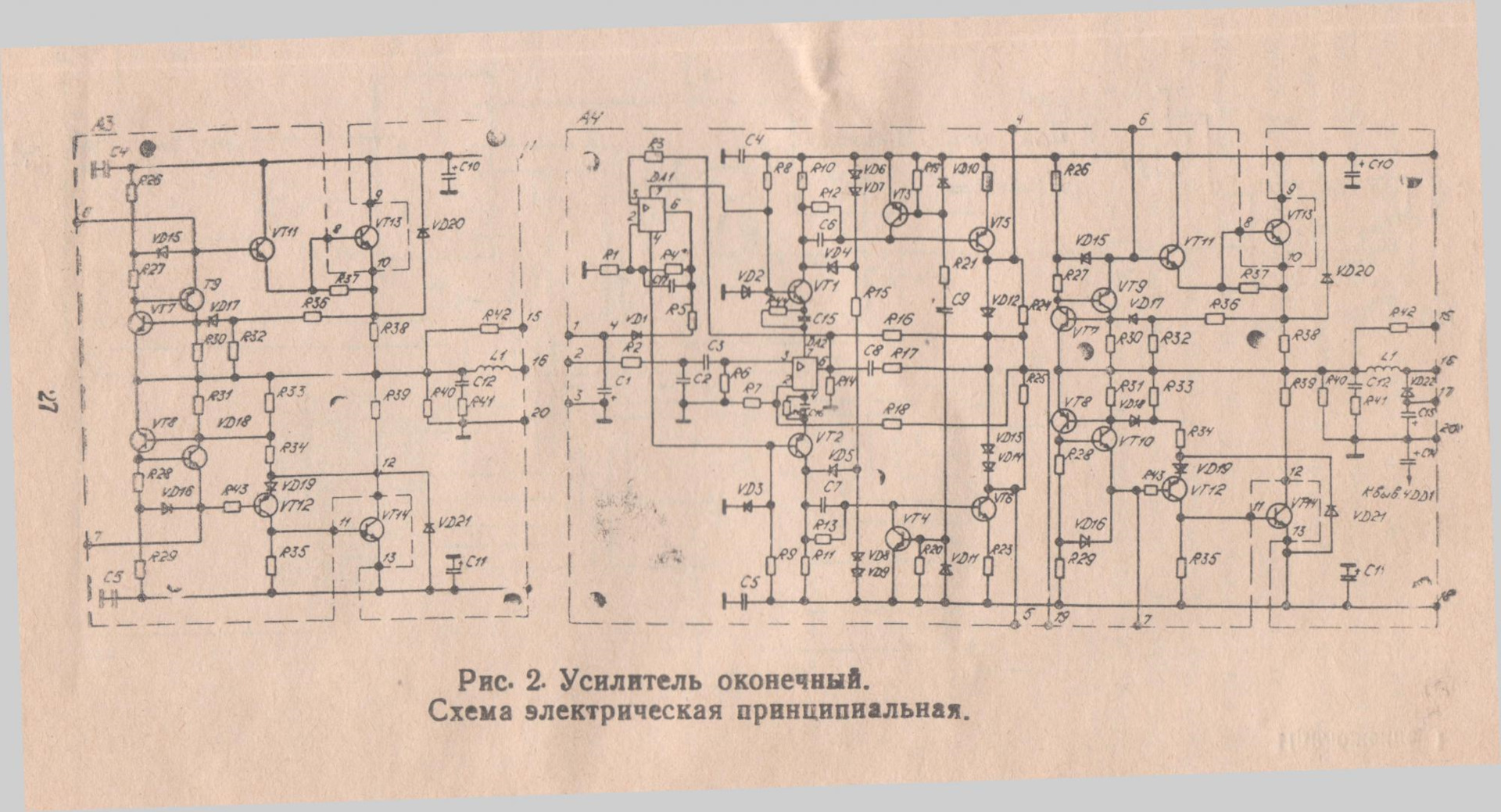

Здравия Желаю! Помогите со схемой
Так наверное, это — "Электроника"?
Да. Усилитель у меня с 1977года. Достался сгоревшим со сломанными резисторами. Плата усилителя мощности утеряна. В интернете на него ничего не нашёл.
Bobby-ii
Одна надежда на вас. Может вы что-то найдёте.
