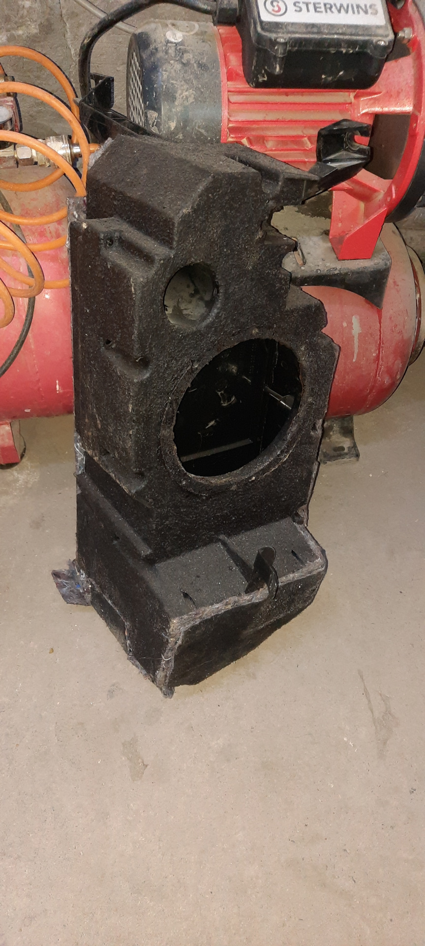

Всем привет. Родной саб не устраивал, поэтому решил заменить. Так как задние динамики питаются от родного усилка в сабе, решил задние динамики запитать от мафона напрямую. Ранее купил 2 дин, с али 2G 32G. Норм. Ну теперь главное. Купил саб активный, бочку на 6 дюмов. 3800р. Был в наличии динамик на 8 дюймов, поэтому установил в новый саб на 8 дюймов. Динамик на 6" лежит пылится. Незнал как и куда все это приспособить? Если делать коробку в родной отсек, то он получается малого объёма. Поэтому решил делать в отсек слева. Там уже были удалены СДЧейнджер и навигатор. Место было достаточно. В правый же отсек где стоял родной саб я запихал усел. Замечу что до этого я замазыл корпус родного саба БТМ, мастика битумная. Для обработки днища. Он стал бить лучше, не бренчал. Но транзисторы под.умерли и шел фон и вибрация динамика. Усугубляет ситуацию что родной динамик 2+2 ома. Где такой найти? А так и родной норм. После проделаной работы, низы для человека который просто любит красивую музыку а не показуху народу что у его саб, это супер. Ещё. Все динамики я срезал низкие кондерами 47 Мкф 160 Вольт, чтоб играли только середина и высокие, тем, получил звук, типо я на концерте. Бум-бум только саб. Теперь фотоотчёт.
