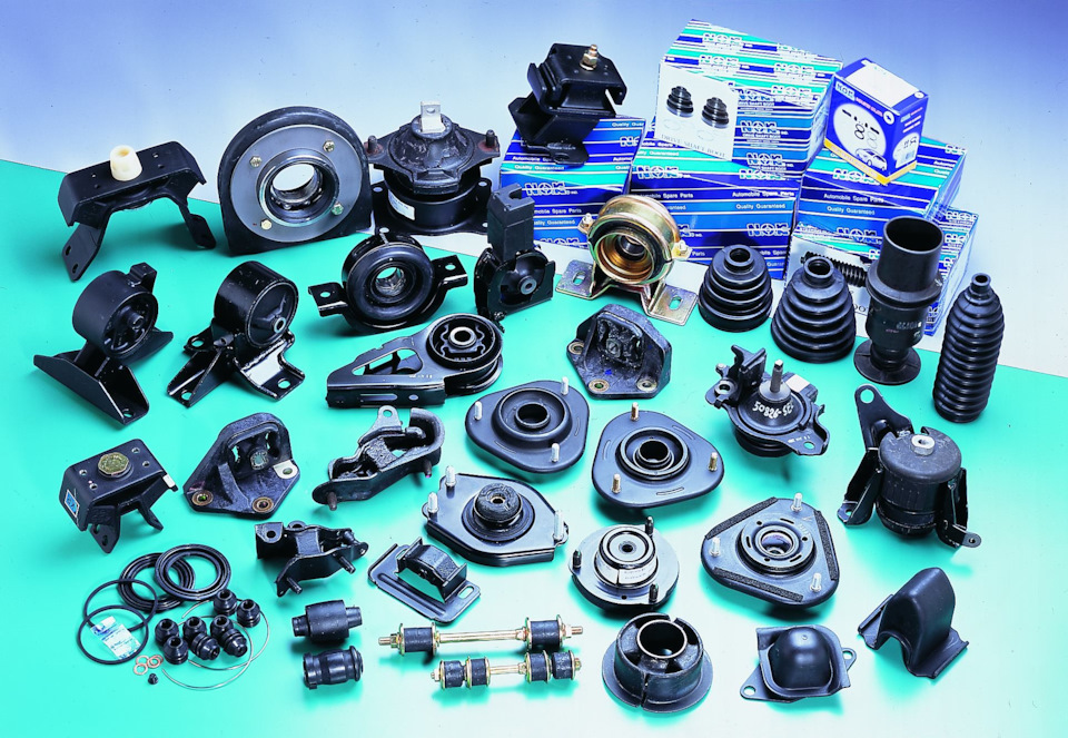

В интернетах распространено мнение о том, что японская NOK поставляет на розничный рынок сайлент-блоки, втулки стабилизатора и прочие резинометаллические запчасти.
На резине и упаковке этих изделий нанесены знакомая аббревиатура и рисунок слона в кружке. Цена демократичная. "Налетай, торопись, покупай живопись!"

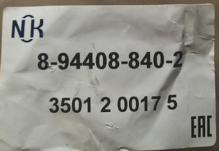

Сайлент 3501 2 0017 5 для Frontera:

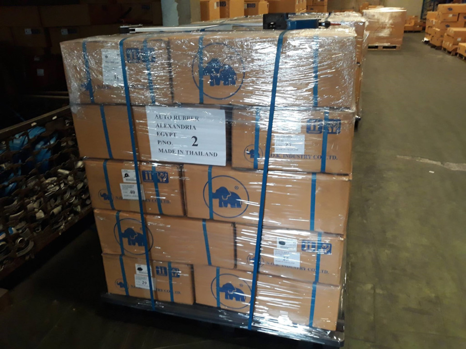

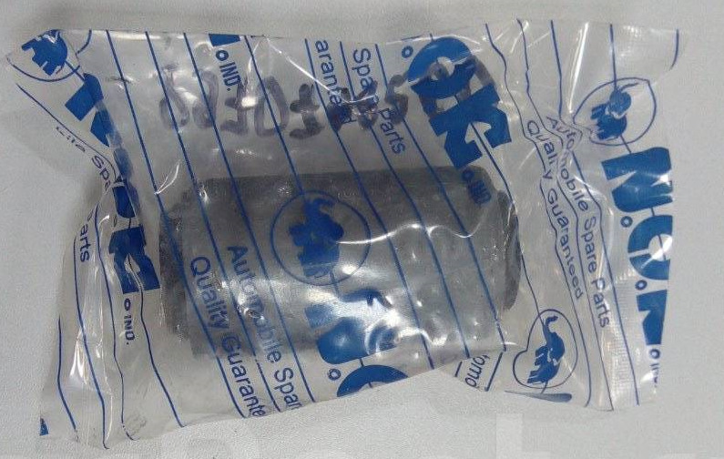

Но кого мы хотим обмануть? Никакого отношения к японскому NOK эти поделия не имеют. На самом деле это N.O.K. Industry Co., Ltd., Тайланд. Вероятный импортер этого псевдоNOK'a — Татьяна из Владивостока.
Обратите внимание на лишние точки и написание буквы "K":

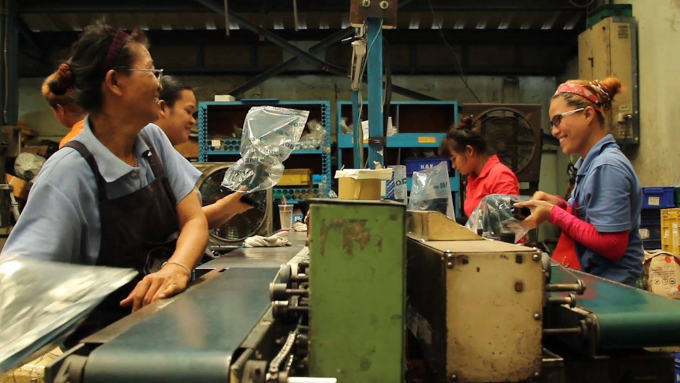

Фотографии с производства говорят сами за себя (что-то сайленты Sidem уже расхотелось ставить):
