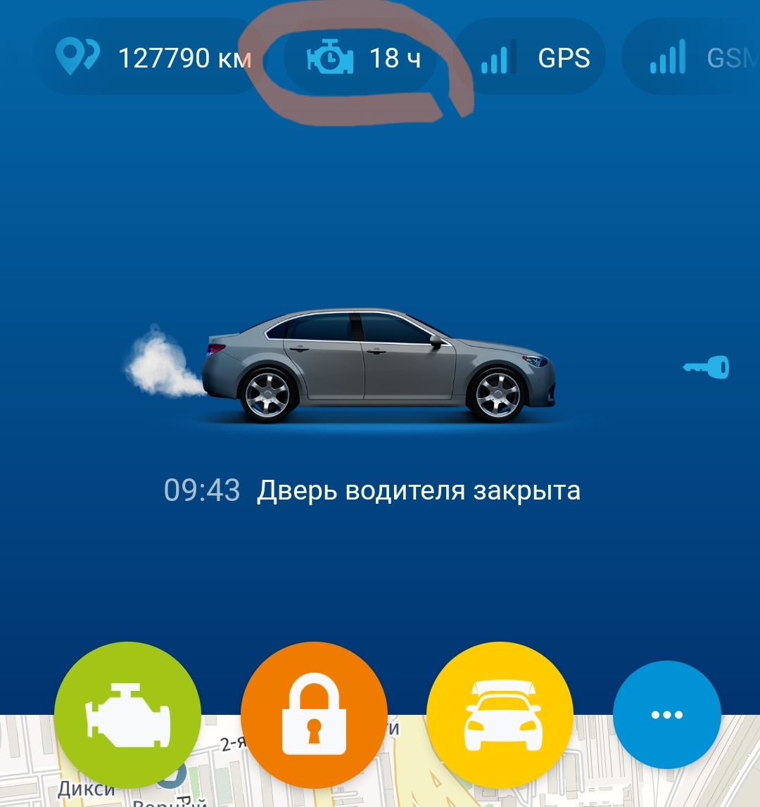

Я какое-то время назад перешел на моточасы, меняю масло по ним.
В Прадо есть средняя скорость, очень удобно, у меня к примеру 15 км. ч 15*250 получаем 3750, меняю каждые 4т. Масло Тойота 5w 30sp, гидрокрекинг, ну и по маслу смотрю не довожу до гудрона, тёмная карамель на щупе и в сервис

Главное, правильно подсчитать эти моточасы.
А в сигнализации установленные моточасы, им можно верить?
Если не гнаться за высокой точностью, то можно и на них ориентироваться.

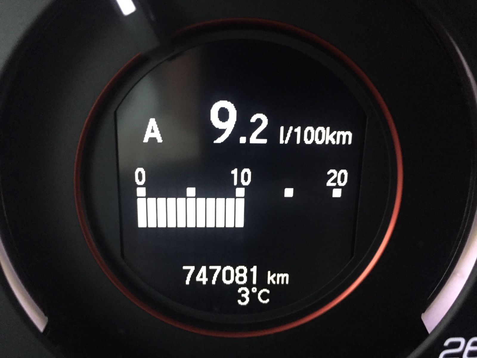

Вот у меня на такси которое почти не глушится уже 496 000, замена масла 10-12 000, масло Газпром, масло от замены до замены, а этих уже не спасти ))
Батька мой в 14 году купил с салона нового Аккорда… пробег за 11 лет видно на фотографии. Меняет раз в 10000 км. Львиная доля по трассе. Мотор живой👌😎

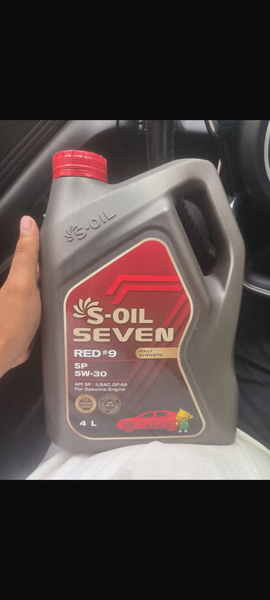

на драйве кто то мне сказали что это гидрокекинг и менять на не больше 200 мч, при тяжелых условиях 3500. Продавец масла сказал на 170 мч хватает. Судя по вашему посту, это "полностью синтететика" и менять 300-350. Я запутался, не могу истину узнать, на скольки мч расчитанно это масло…
Я с этим маслом не знаком, надписям на канистре верить нужно с осторожностью. Скорее всего, это действительно гидрокрекинг, т.к. 5W-30. Лично я бы его менял на 250 мч, не позже.
Езжу на таком, меняю каждые 5000 км пробега, режим 90% город
armavi7
То есть не более 200 м/час
armavi7

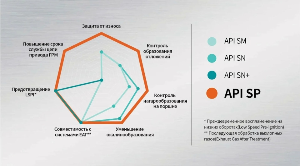

У Вас на канистре указан SP класс масла по стандарту API. Это следующий за API SM/SN, который рассчитан на 300–350 моточасов. А значит должно ходить дольше. Т.е. 300-350 моточасов должно отхаживать вообще без проблем согласно маркировки «API SP».
Спасибо) а что насчёт моточасов, ведь как я понял 1 мч не равен 1 часу, а у меня машина просто часы работы двигателя считает, не мч считает получается
Sattva777
Эта диаграмма ничего под собой не имеет, сгенерирована отделом маркетинга или вообще ИИ.

На таком масле, только 0W20, 2 машины компании проехали более 200т.км. Лично я бы охарактеризовал как "лайтовая синтетика". Меняйте каждые 8000 при движении по трассе или 5000 км по городу, и будет щастье👍
Спасибо, машину продал, дай Бог буду брать Лексус старый, там посмотрим либо что-то дорогое буду лить, аля Ликви Моли, или Лукойл вроде бюджетный и хвалят)

У меня моточасы считает сигналка Starline 🧐
Полезная функция.
nmk2330
Интересно там алгоритм подсчета на подобии как у автора, или просто астрономические часы считает?
Думаю как обычно считает. Такая же хрень в старлайне 96. Конечно ради эксперимента можно позасекать что да как, но думаю считает просто по времени

Я себе поставил в машину счетчик часов в прикуриватель. Считает, когда включено зажигание. Когда насчитает около 150 часов, меняю масло. Совершенно не напрягает и ничего записывать не надо.
Можно ссылку на прибор?
www.12vi.ru/768/1061/8902.html
Этот прибор продается без корпуса, я вмонтировал его в корпус от китайского термометра в прикуриватель, и добавил кнопку для сброса счетчика.
