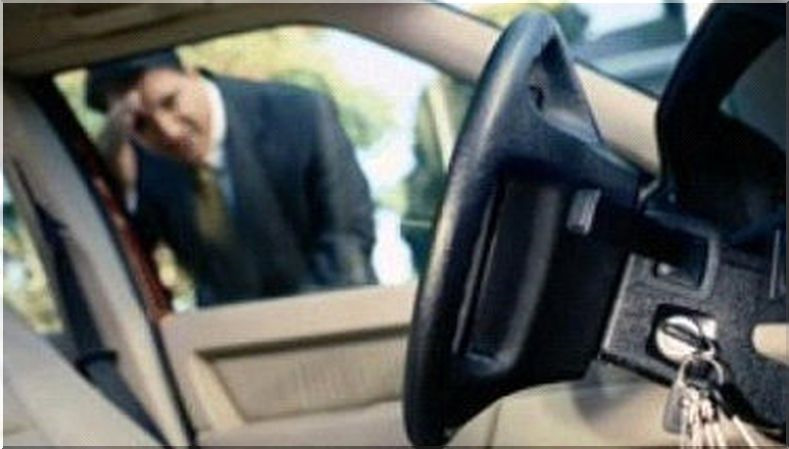

Наверное, с такой ситуацией сталкивались многие: двери машины заблокированы, ключ же остался внутри. Крайне неприятный момент, но постарайтесь успокоиться и взять себя в руки – всегда есть выход.

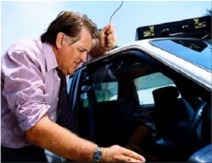

1. Прижаться ладонями к стеклу, пытаясь опустить его вниз. 2. Попробовать открыть машину похожим ключом. 3. Использование проволочного крючка. Этот метод больше подходит для машин, отечественного производства.
Суть состоит в следующем:
— взять толстую, жесткую проволоку, длиною не менее 50 см. — На конце проволоки сделать 10 см крюк, загнув его под углом в 45°. — Отогнуть уплотнитель возле стекла и завести в пространство между стеклом и прокладкой крючок. — Постараться подцепить дверную тягу, после чего потянуть проволоку на себя, вверх. Этот способ сработает, только если нет защитного кожуха на замке.

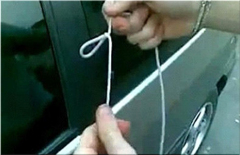

4. Попытка с петлей, завязанной с краю лески, веревки, шнурка. Этот вариант сгодится, когда кнопка открытия выступает вверх, а не спрятана под обшивку.
Чтобы воспользоваться петлей, нужно аккуратно, на немного отогнуть дверь с угла. Можно воспользоваться деревянным клином, замотанным в ткань. Причем заводить его следует постукиванием руки. После того как край угла отогнут, постараться накинуть петлю на кнопку.
