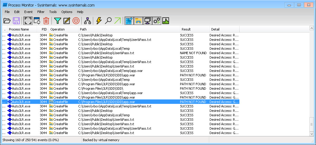

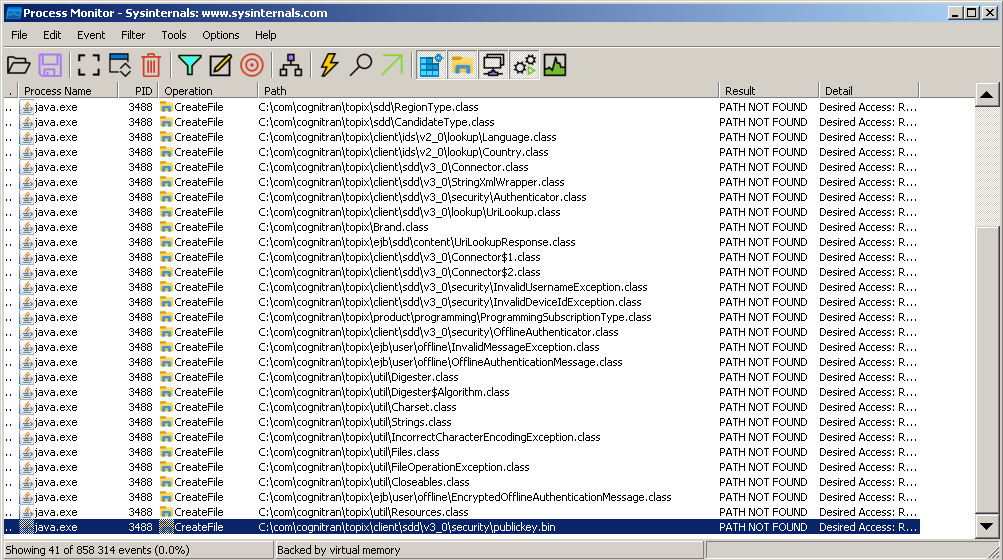

Далее запуская по очереди активаторы совместно с монитором процессов, который позволяет отслеживать все действия программ в процессе своей работы, можно узнать что же делает активатор. В окне монитора процессов, для удобства можно настроить фильтр, чтобы отображались события только от активатора и тогда можно увидеть, что в процессе работы активаторов создается файл app.war, в каталоге C:\Program Files\JLR\SDD\SDD.
Так на следующем скриншоте монитора процессов видно, что активатором производится попытка создания файла app.war в каталоге C:\Program Files\JLR\SDD\SDD\, а каталог C:\Program Files\JLR — это каталог установки SDD по умолчанию. Но в моем случае для экспериментов использовалась чистая windows7 и каталога C:\Program Files\JLR не существует, поэтому файл в этом каталоге создаться не может, и из-за этого создание файла app.war завершается с ошибкой "PATH NOT FOUND". Но если перед запуском активатора создать данный каталог, то файл app.war в этот каталог успешно запишется.
В обычной ситуации активатор запускают уже после установки SDD, и активатор перезаписывает файл app.war из состава SDD, т.е. активаторы производят подмену файлов app.war. Поэтому если активатор заменит файлы не от той версии для которой он был создан, то тогда SDD может работать некорректно, поэтому счет 1:0 в пользу пользователей платной активации, т.к. самый последний китайский активатор был сделан для версии 144.05 SDD и для актуальной версии SDD китайского активатора нет.

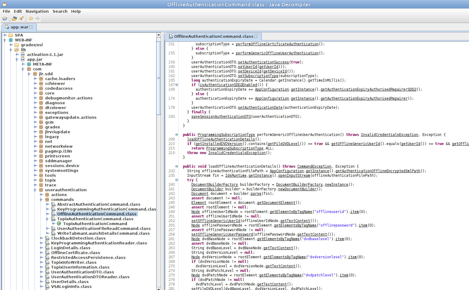

Cобрав коллекцию файлов app.war от различных активаторов, можно сравнить их между собой и проанализировать изменения которые сделаны активаторами внутри app.war.

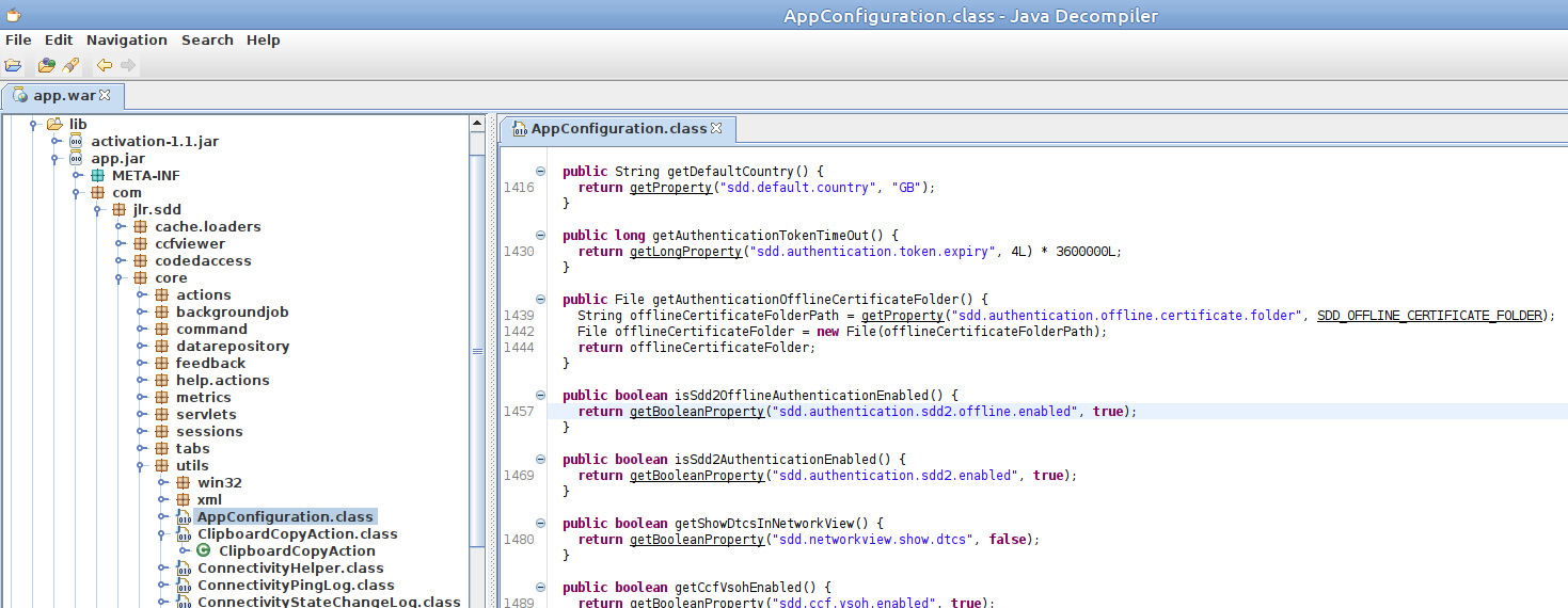

Файл app.war, это обычный архив с java классами, war — это сокращение от Web Archive, его можно открыть в любой программе-распаковщике архивов, даже в встроенном в windows zip-распаковщике. Файлы Java-классов предназначены для непосредственного исполнения компьютером в среде JAVA и не пригодны для анализа человеком. Для преобразования java классов в читаемое представление понадобится декомпилятор java, декомпилятор позволяет преобразовать все java классы из war файла в текстовые файлы, которые можно сохранить отдельно для каждого app.war. Полученные в результате декомпиляции текстовые файлы от различных активаторов можно сравнить между собой в программах для сравнения файлов, например winmerge.
Для анализа файлов не обязательны знания программирования, т.к. буквы в тексте латинские, а слова английские и в большинстве случаев передают смысл запрограммированных операций. После сравнения текстовых файлов от разных активаторов, можно понять, что основные изменения всех активаторов сделаны вокруг одних и тех же функций в классе AppConfiguration: isSdd2OfflineAuthenticationEnabled(), isSdd2AuthenticationEnabled() и getAuthenticationTopixAddress(). Целью этих правок является смена значений по умолчанию у соответствующих параметров SDD: sdd.authentication.sdd2.offline.enabled, sdd.authentication.sdd2.enabled и sdd.authentication.topix.address.

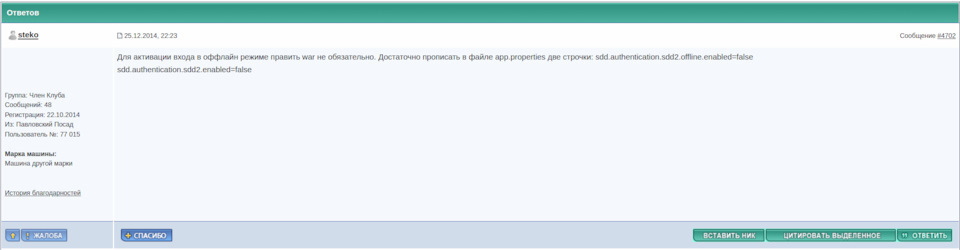

Странно, что эти изменения сделаны в app.war, т.к. эти параметры могут быть изменены в файле настроек SDD, C:\Program Files\JLR\SDD\SDD\app.properties. Файл app.properties как раз и предназначен для задания различных параметров работы SDD. На что влияют перечисленные выше параметры можно легко выяснить поиском нужного текста по всем файлам.
Изменение значения параметра sdd.authentication.topix.address на любой несуществующий адрес приводит к недоступности topix сервера и SDD переключается на оффлайн аутентификацию. А изменение значений параметров sdd.authentication.sdd2.offline.enabled и sdd.authentication.sdd2.enabled приводит к выбору одного из двух типов оффлайн аутентификации пользователя в SDD. Выбор типа оффлайн аутентификации в зависимости от состояния параметров sdd.authentication.sdd2.offline.enabled и sdd.authentication.sdd2.enabled задан в классе OfflineAuthenticationCommand, если оба этих параметра установлены в true, то используется аутентификация с помощью оффлайн сертификата(performOfflineCertificateAuthentication), а иначе используется аутентификация с помощью локального файла offid.exml(performGenericOfflineUserAuthentication).
Если загуглить названия этих параметров, то можно найти упоминания этих параметров в теме "Самостоятельная диагностика Д3" на lr-club.com, т.е. информация о влиянии этих параметров на работу SDD давно известна и общедоступна.
Аутентификация пользователя с помощью файла offid.exml осуществляется проверкой на соответсвие введенных логина и пароля и данным записанных в локальном файле C:\Program Files\JLR\SDD\Runtime\offid.exml. Для успешной аутентификации введенные в форме программы логин и пароль должны совпадать с данными, хранящимися в файле offid.exml, а также должна совпадать версии программы SDD, эти проверки осуществляются в функции performGenericOfflineUserAuthentication в тоже классе OfflineAuthenticationCommand,

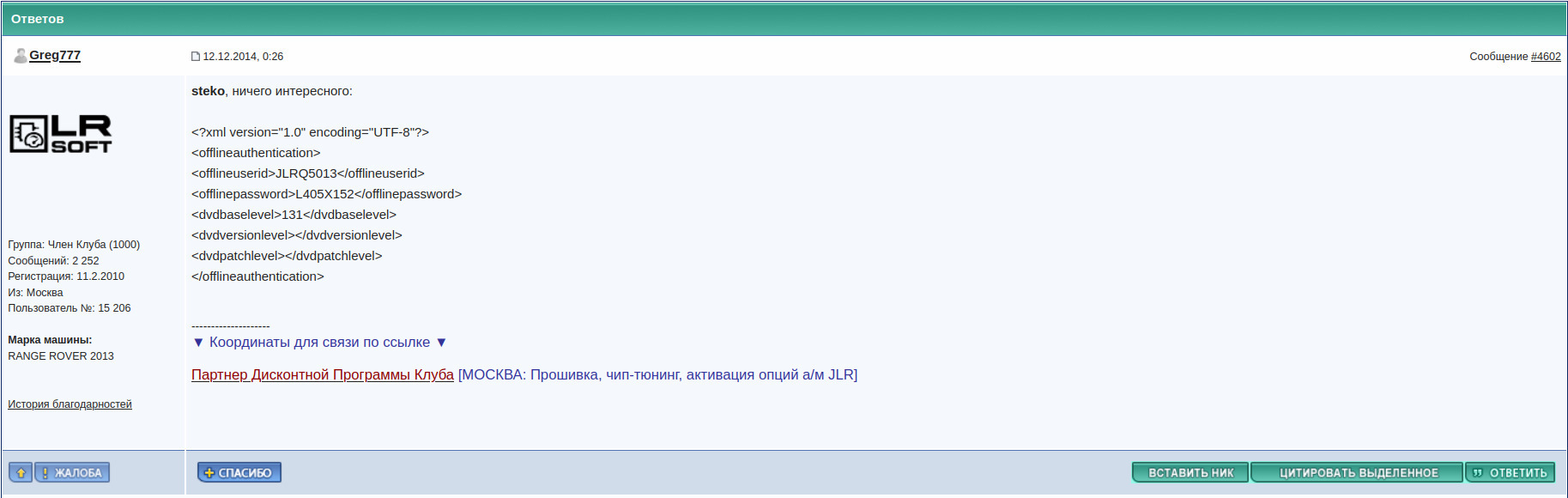

Содержимое файла offid.exml, хоть он и зашифрован, тоже не является секретом и было выложено в той же теме "Самостоятельная диагностика Д3" на lr-club.com.
До 131 версии SDD, включительно, файл offid.exml был в составе SDD и все кто знал его содержимое, могли использовать пару Login:JLRQ5013 и Password:L405X152 для оффлайн авторизации. В следующих версиях файла offid.exml уже не было в составе SDD, но механизм аутентификации через файл offid.exml сохранялся до версий 15x SDD — если самостоятельно добавить файл offid.exml, то можно пользоваться SDD как и раньше в версии 131.

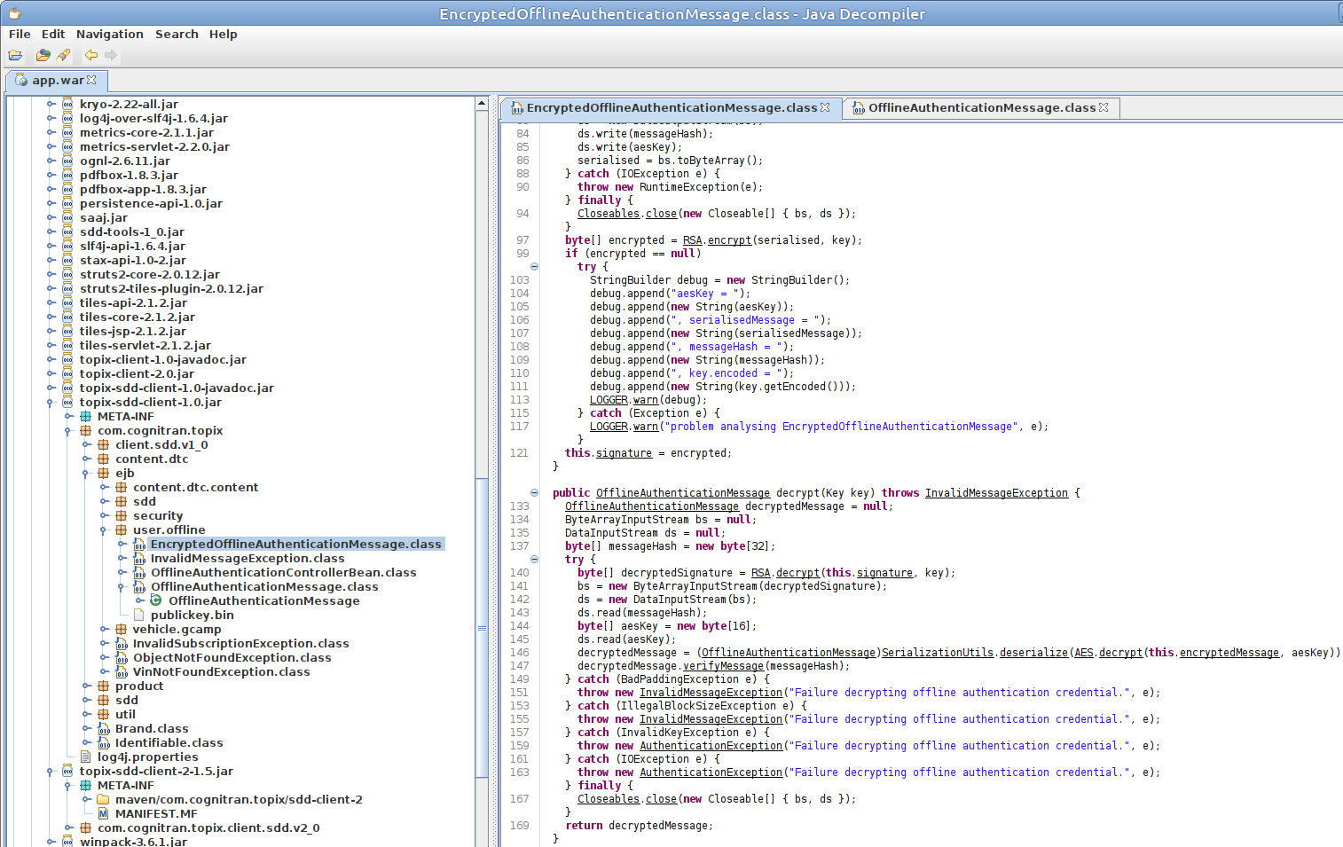

Чтобы понять, что из себя представляет оффлайн сертификат достаточно ознакомиться с функцией decrypt из класса EncryptedOfflineAuthenticationMessage и выяснить следующее.
— сертификат это файл в каталоге C:\ProgramData\JLR\IDS\Users, название файла это hash от имени пользователя
— у сертификата состоит из цифровой подписи и зашифрованных данных
— цифровая подпись создается на стороне сервера с помощью частного RSA-1024 ключа
— данные шифруются с помощью алгоритма AES-128
— при проверке сертификата, SDD проверяет цифровую подпись и зашифрованные данные с помощью публичного RSA ключа, который встроен в app.war как ресурс(publickey.bin)
— сигнатура цифровой подписи представляет из себя контрольную сумму данных(hash) и AES ключ
— данные зашифрованы AES ключом содержащимся в сигнатуре цифровой подписи
Пара из публичного и частного ключей уникальны, поэтому аутентификация с помощью оффлайн сертификата обладает хорошей защитой, т.к. создать оффлайн сертификат может только владелец частного RSA ключа, т.е. только сервер topix-a.

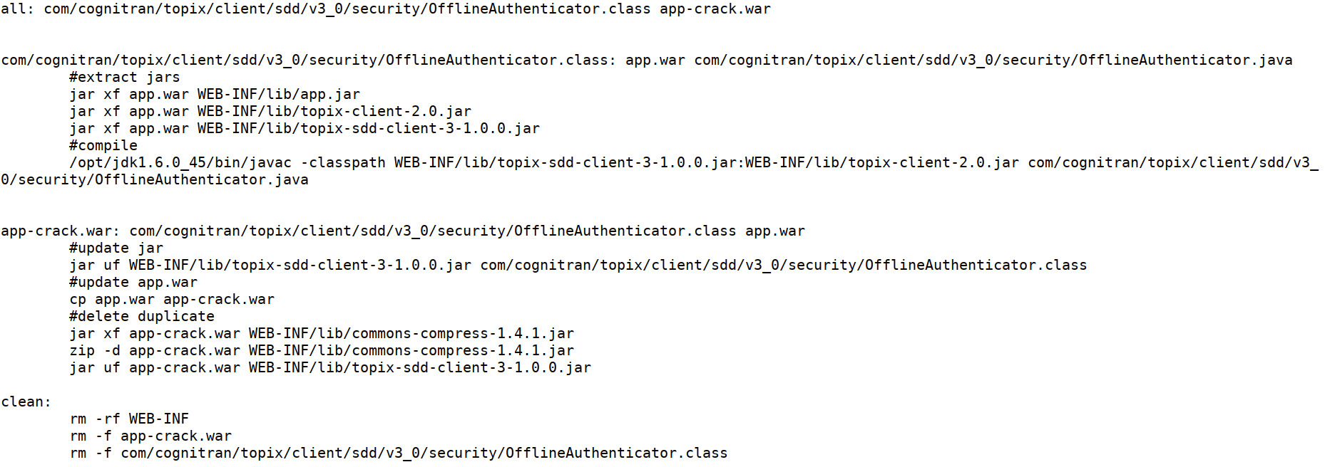

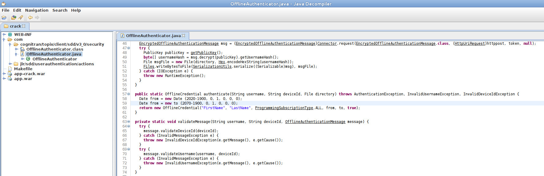

Механизм декомпиляции/компиляции java программ позволяет легко модифировать java классы, обзор очередности вызовов функций подсказывает простой способ обойти аутентификацию с помощью оффлайн сертификата, для этого можно модифицировать класс OfflineAuthenticator в котором в функции authenticate всегда будет возвращаться положительный результат и задать любой диапазон действия подписки.
Модифицированный класс OfflineAuthenticator неоходимо встроить в app.war,
последовательность операций для модификации приведена на следующем скриншоте Makefile.
Для компиляции класса надо использовать JDK той же версии, что использовался для сборки app.war из скриншота видно, что в данном случае используется версия JDK 1.6.0.45.

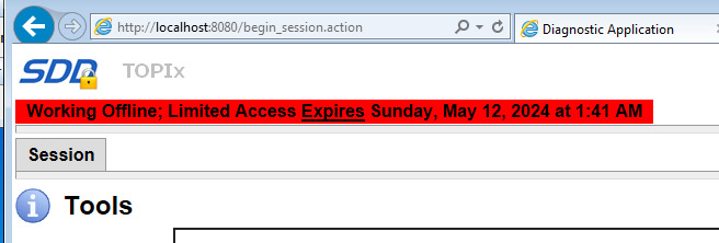

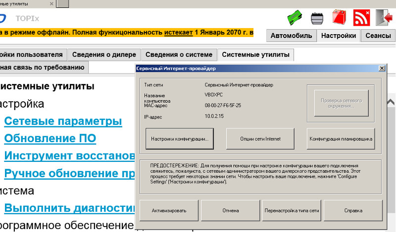

Результатом данной модификации будет актуальная версия SDD с подпиской до 2070 года, внешний вид соответствут — кнопка OEM есть.

Поэтому чтобы найти возможные пути решения без правки app.war я запустил монитор процессов совместно с SDD, чтобы выяснить какие файлы SDD загружает в процессе своей работы. Увидев то что представлено на следующем скриншоте я был сильно удивлен, т.к. начиная с какого то момента времени SDD пробует загружать все классы и ресурсы содержащиеся в app.war с диска C. На скриншоте видны попытки загрузки и упомянутого выше файла OfflineAuthenticator.class и публичного ключа publickey.bin.
Такое поведение программы больше походит на отладочный или ненормальный режим работы, но такое поведение программы наблюдается и в старых версиях SDD 13x. Предположу, что разработчики SDD специально не делали загрузку классов с накопителя, а это происходит случайным образом из-за использования сторонних классов в SDD, коих в SDD огромное количество.
Но раз SDD самостоятельно загружает классы с накопителя, то уже достаточно поместить файл OfflineAuthenticator.class в каталог c:\com\cognitran\topix\client\sdd\v3_0\security\ и правка app.war уже не нужна. При таком решении SDD самостоятельно будет загружать модифицированный класс OfflineAuthenticator.class с накопителя и обновление SDD уже не приведет к пропаданию подписки, по крайней мере до тех пор пока разработчики SDD не отключат загрузку классов с накопителя.
Но и это решение не идеальное, т.к. при новом обновлении SDD потенциально возможны изменения в классе OfflineAuthenticator.class из состава SDD, которых нет в локальном классе OfflineAuthenticator.class. Поэтому лучшим решением будет создание оффлайн сертификатов с помощью своей пары ключей с сохранением публичного ключа как c:\com\cognitran\topix\client\sdd\v3_0\security\publickey.bin. При таком решении модификации никаких классов не производится, при аутентификации пользователя SDD самостоятельно будет загружать локальный файл publickey.bin и проверять сертификат, если сертификат создан с помощью частного ключа из той же пары что и publickey.bin, то в результате будет действующая подписка.

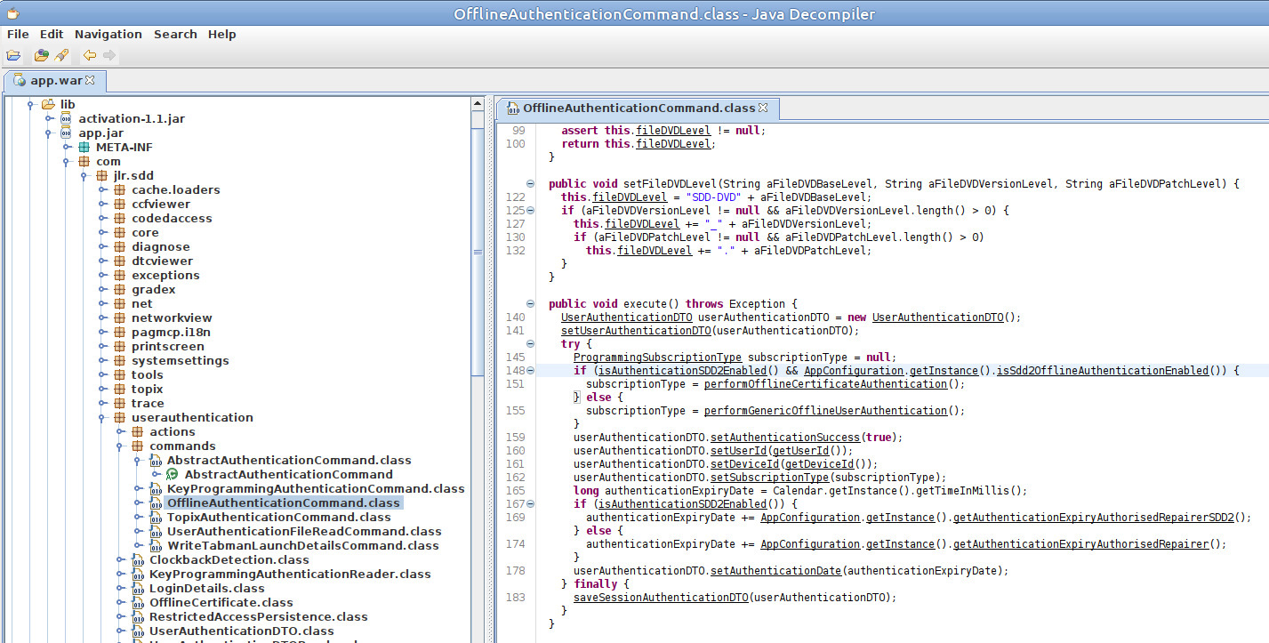

Решение для версий SDD 15x-16x с модификацией класса OfflineAuthenticator
— включить офлайн аутентификацию через сертификат, добавив в файл C:\Program Files\JLR\SDD\SDD\app.properties строку:
sdd.authentication.topix.address=offline
sdd.authentication.sdd2.offline.enabled=true
sdd.authentication.sdd2.enabled=true
— скопировать модифицированный файл OfflineAuthenticator.class в c:\com\cognitran\topix\client\sdd\v3_0\security\

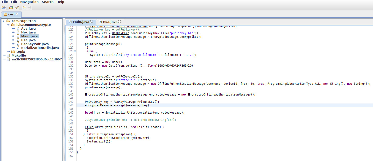

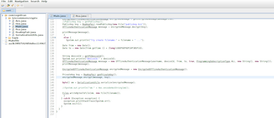

— запустить в командной строке cert.jar для создания сертификата
java -jar cert.jar
Должна быть такая реакция:
username:sdd
Try create filename:aa3b39f875924856d6cc1149673abe3eaed2ea6dded4703beedd811fac436fa2 …
FirstName:
LastName:
UsernameHash:aa3b39f875924856d6cc1149673abe3eaed2ea6dded4703beedd811fac436fa2
DeviceIdHash:8ce3195b0379c80aa7ce3906d4f30d14f6efef37b64abe476eca8837b58bcd47
ValidFrom:Thu May 05 15:55:18 YEKT 2022
ValidTo:Sun May 02 15:55:18 YEKT 2032
AllowdOffline:true
— Скопировать в каталог c:\com\cognitran\topix\client\sdd\v3_0\security\ файл publickey.bin
— Скопировать сертификат в каталог C:\ProgramData\JLR\IDS\Users\

Проблема с обновлением прошивок
Если иконка сети красная, то необходимо провести процедуру активации сетевого соединения.

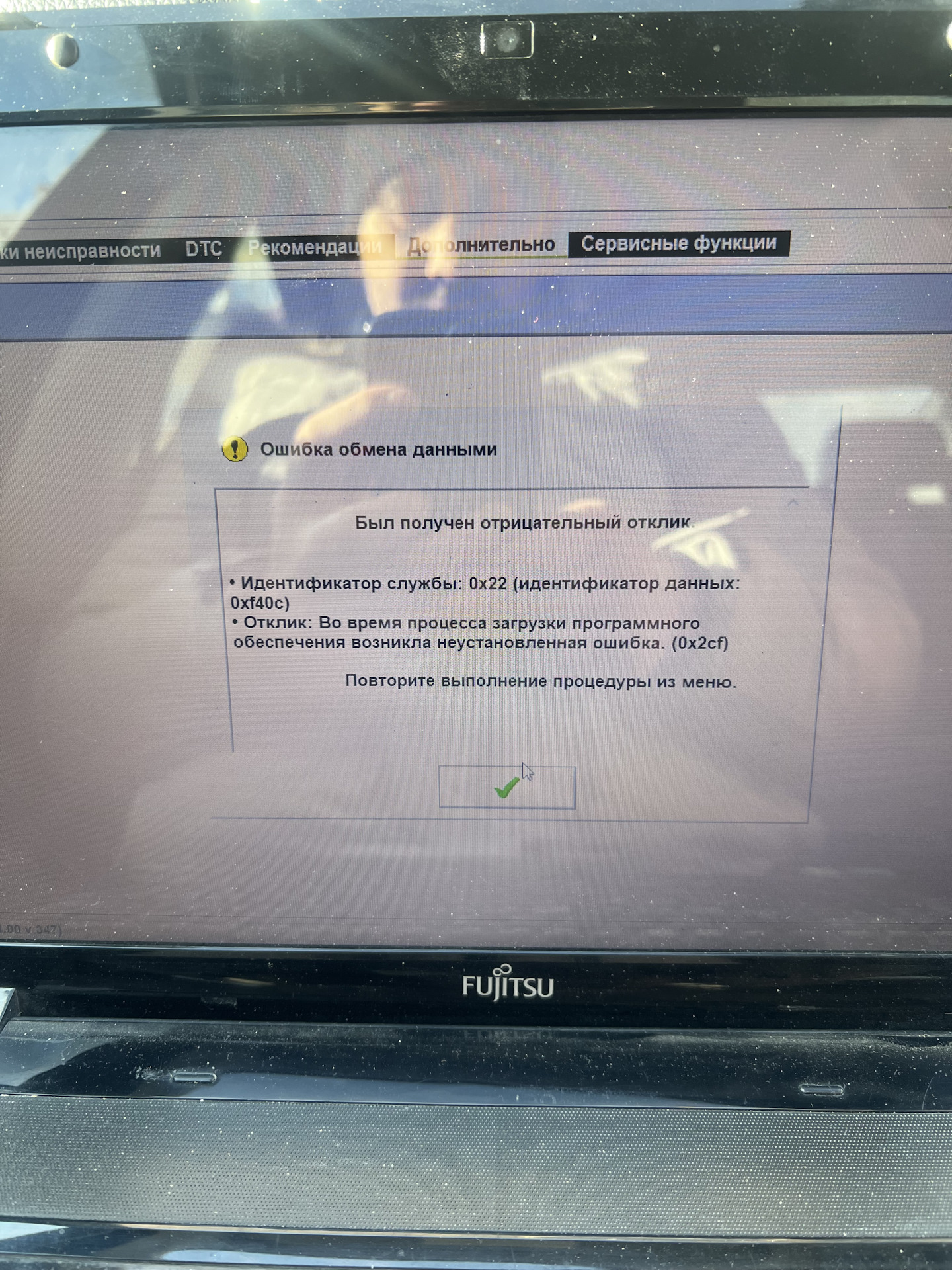

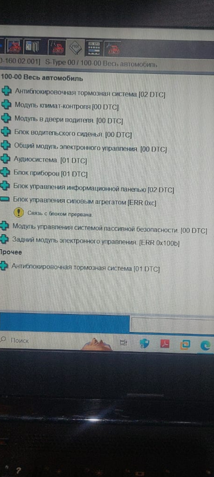

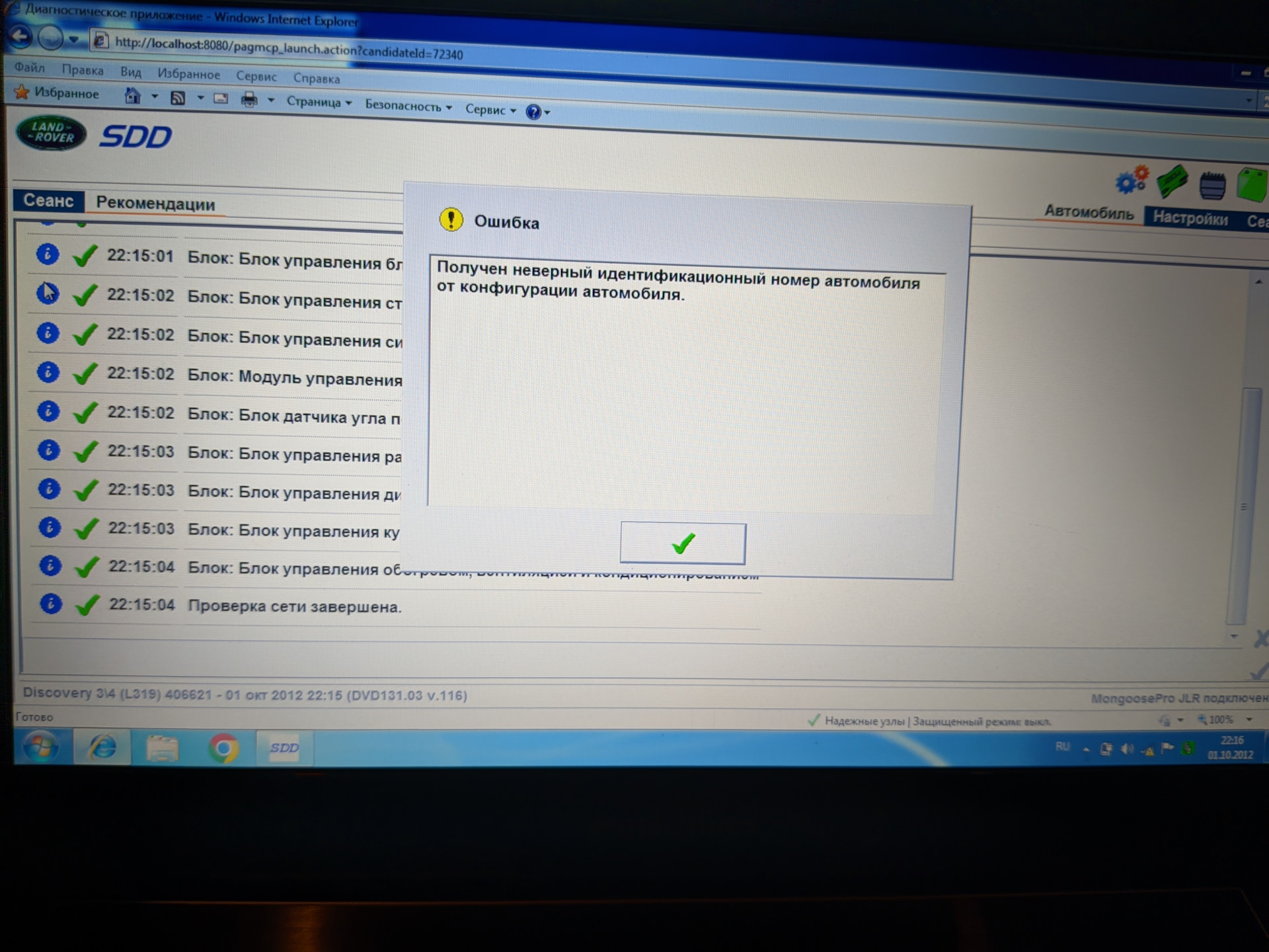

Добрый день, машина 2006 года, при смене пневмо компрессора на АМК программа sdd 131 выдает ошибку. Подскажите в чем проблема.
Спасибо.
Приветствую, на скрине сообщение о неверном вин коде, видимо в каком-то блоке есть чужой вин код
Во как, спасибо, а как понять или найти это ?
На главной странице сдд, слева есть блок кнопок, нажмите на # для получения списка идентификаторов всех блоков авто
Спасибо большое, дай Бог вам здравия. Буду пробовать.
В первую очередь сравните вин авто, и вин который считала сдд, на д3 часто блоки ручника уже б.у., а сдд считывает вин из блока ручника в первую очередь
Понял, спасибо
SmartGauges
Вин проверил, совпадает, только дальше пишет уже это, при попытке поменять компрессор

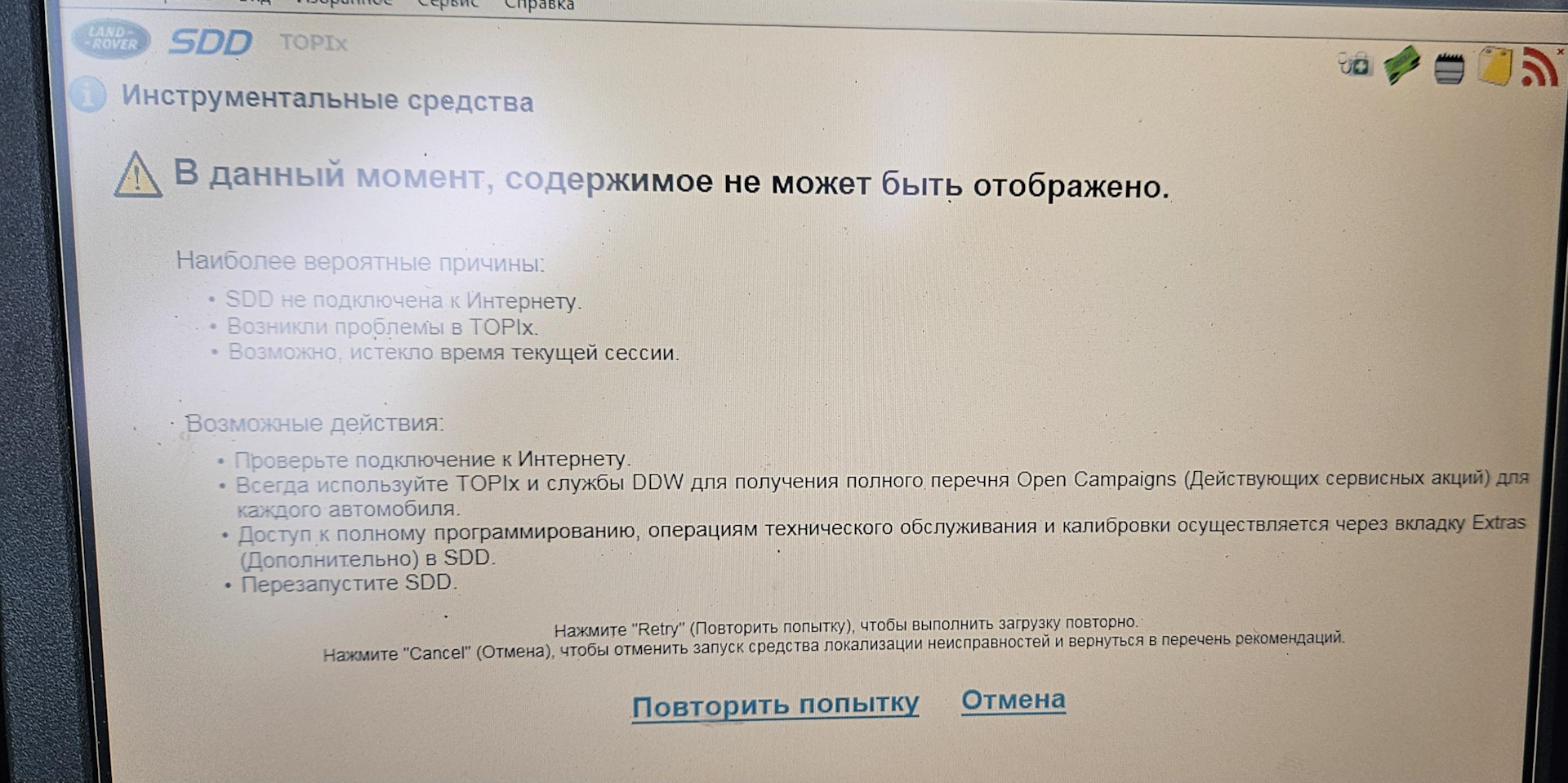

Добрый вечер, спасибо за учебник сего рода. Подскажите а 168 можно таким способом активировать, чтоб связь с sdd сервером была?
Приветствую, да, можно и 168, но сейчас нет связи с серверами на любой версии, т.к. сервера выключены

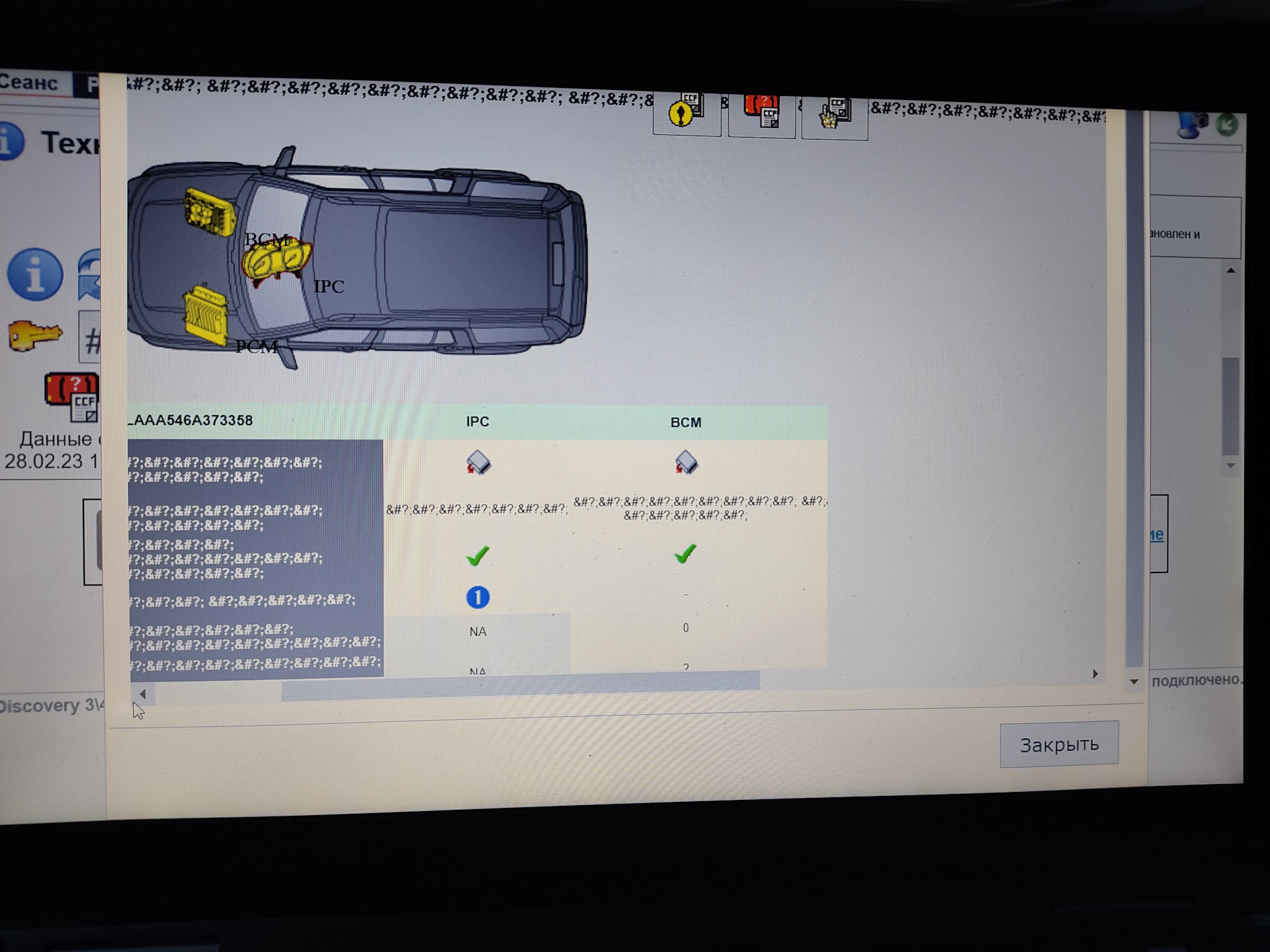

Не подскажите как делать кодировки?
Какие кодировки?
Сервисный режим, например прописать акустику, скачал базу 60 гигов, скопировал по папкам а в конце пишет что надо скачать файлы, сервера не доступны, какие то 3 файла
Обычно в jlr сервисах уже давно скачены все файлы для сдд и необходимости в серверах нет
Сегодня производил первую установку sdd, я не сераис
Скачайте файлы калибровок, в старых версиях сдд они были в комплекте, можете взять из старых версий или найти поиском в гугле
спасибо попробую
SmartGauges
Подскажите файлы калибровок те что находятся в папке SM_AS_BUILT их надо разорхивировать куда нить или программа сама в архивах ищет? Спасибо
нет, распаковывать не надо, сдд сама в архивах найдет асбилд файлы конфигурации

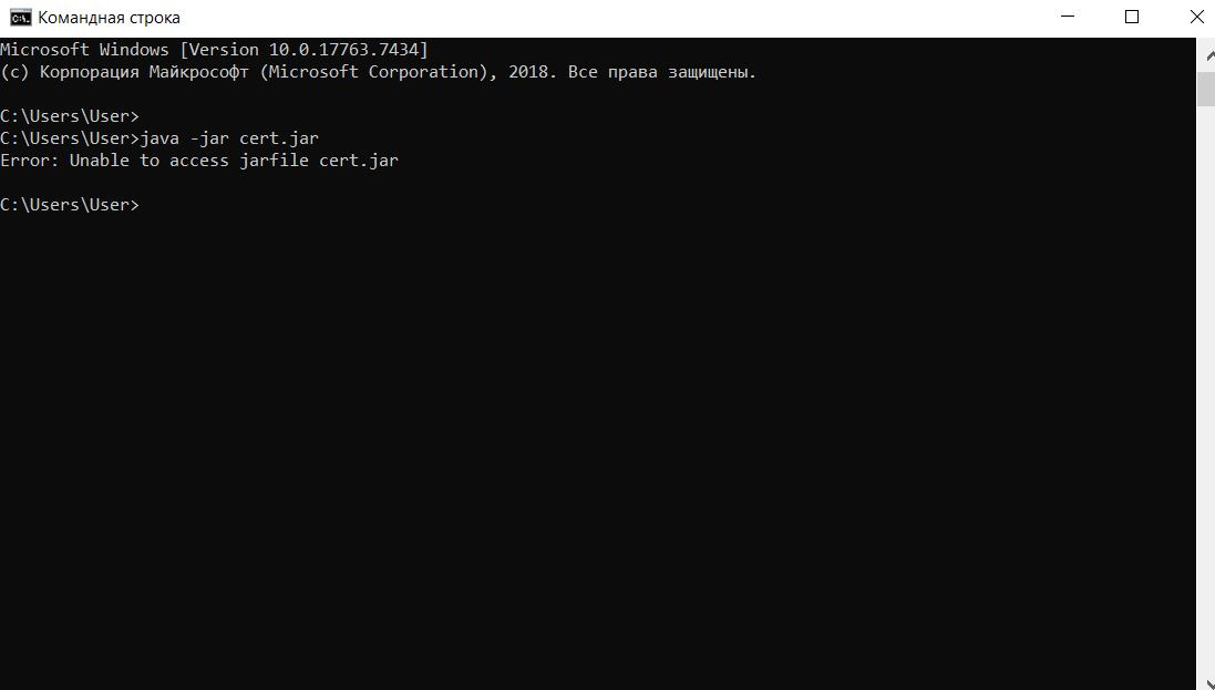

Добрый день! В командной строке не получается — запустить cert.jar для создания сертификата. подскажите что я неправильно делаю?
Приветствую, у вас в текущем каталоге(c:\users\user) нет файла cert.jar

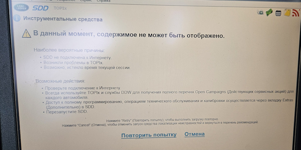

Кто-то что-то может подсказать? После обновления раздатки вылезла ошибка и раздатка не работает. Нужно откалибровать сцепление, при попытке выполнить рекомендацию вот такая ошибка.
Может что-то не так с сдд? Какая версия сдд?
167. Что только не делал с этой sdd, все корректно работало. А с этой рекомендацией беда.
Bikeson
Не знаю, не сталкивался с таким
Разобрался. Это он пытается лезть онлайн в TOPIx, за инструкцией по ручной диагностике.

Здравствуйте,
А такое
Приветствую, обычная ошибка при обмене данными с каким-то блоком автомобиля, бывает такое иногда
SmartGauges
Приветствую, в первый раз такое вижу, не знаю

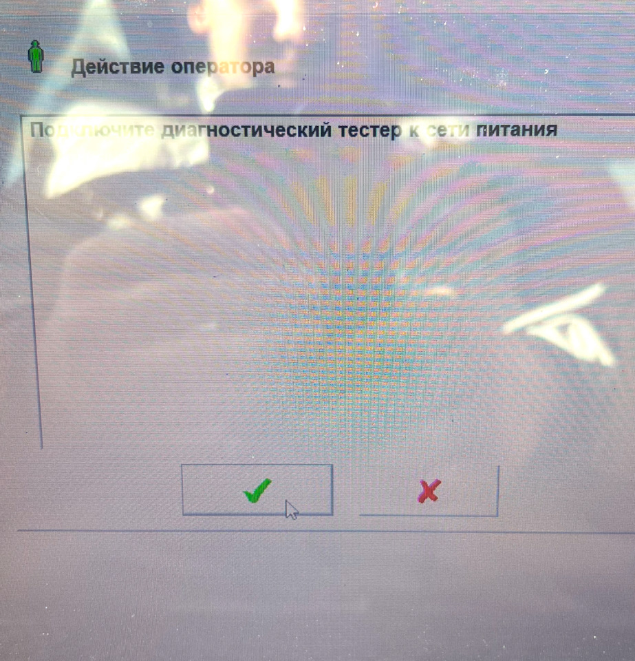

И еще вроде все подключено работает но пишет так.
Попробуйте другой адаптер

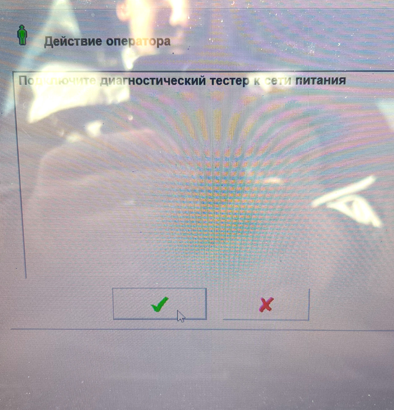

Здравствуйте,
Подскажите где можно скачать 165 версию ?
Приветствую, 165-ю наверно на торрентах можно найти, а актуальную по ссылке в заметке
Спасибо
Сами устанавливаете ?
У меня установлена 165 версия
ISA3949
Это у Вас ноут разрядился.
Нет

Приветствую! Спасибо вам за такой подробный разбор! Хотел бы у вас уточнить: каким декодером сейчас пользуетесь для exml / xml?
Приветствую, штатным com.jlr.sdd.cipher.CipherTool

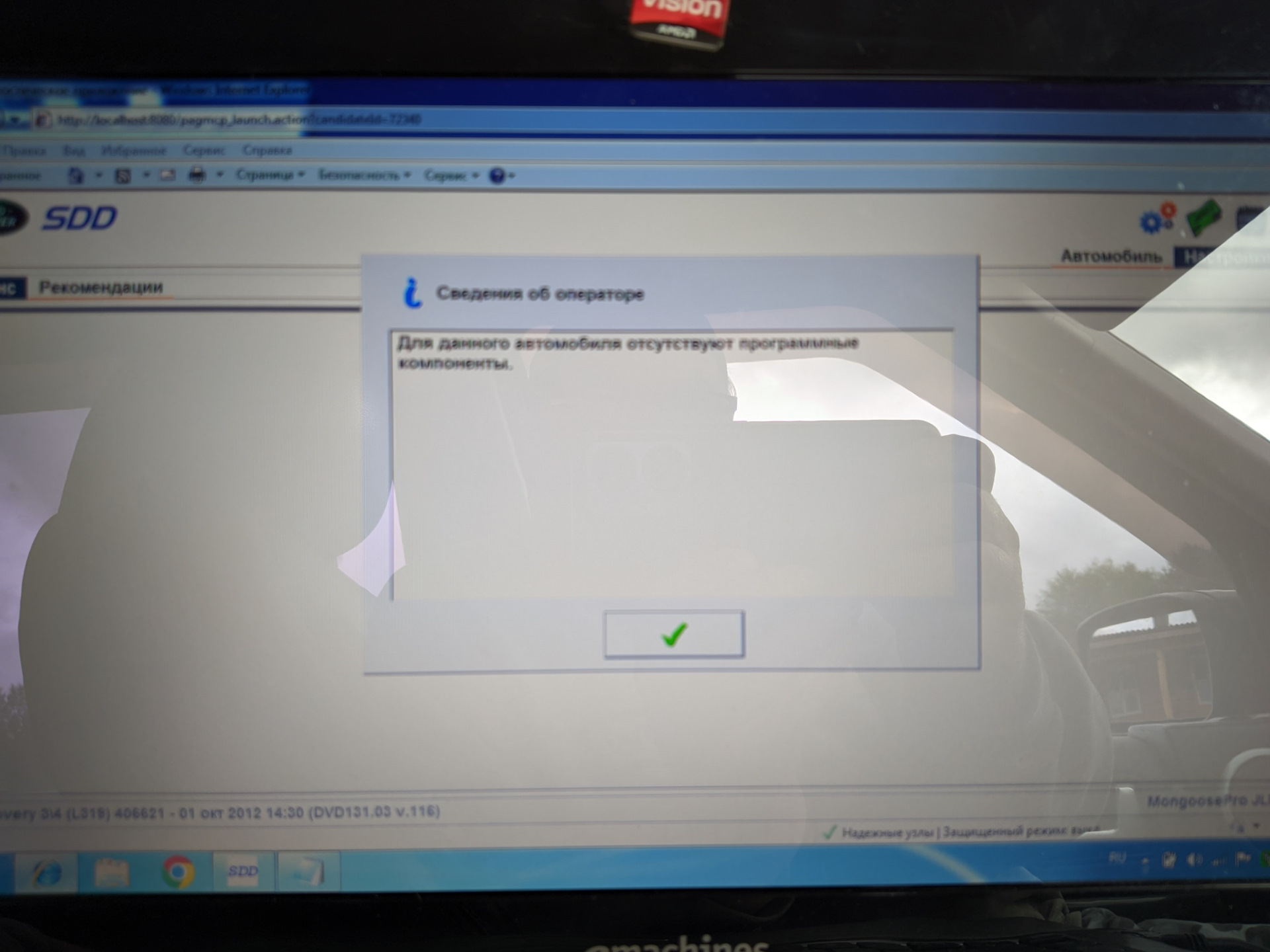

Добрый вечер…
Помогите разобраться в версии 139 нет вкладки рекомендации.
ЕЕ просто нет.
С чем связана может быть проблема?
Приветствую, не подскажу, ниразу не пользовался этой вкладкой

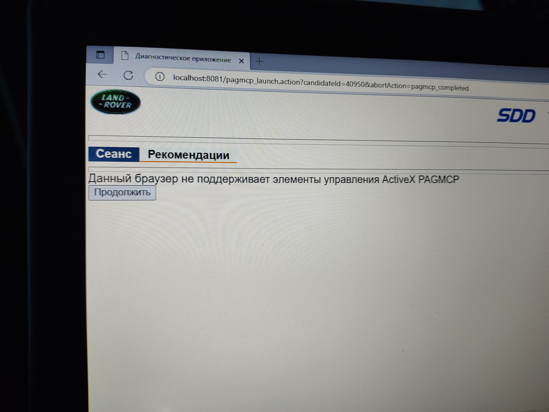

У меня сейчас стоит 160 на win 11. Когда захожу в конфигурацию авто, то выдает такую абракадабру
Приветствую, уже есть win11?, вот это да.
К сожалению не знаю что это, наверное проблема с браузером, проверьте что используется ie, а не edge
)))очепятка. 10. Вы правы. Вот почему-то он мне пишет
Видимо не ie, а edge используется
SmartGauges
Точно. У меня edge. Спасибо большое

Отличная работа! Не понимаю только откуда СДД берёт приватный ключ RSA для создания сертификата(думал что это невозможно) — уже наверное с год ломал мозги как самому создать полноценный сертификат без ломки topiх клиента . Так и не придумал — сейчас посмотрю по Вашей инфо. Спасибо!
P.S. Спрошу: а откуда берётся cert.jar? …Понятно — это Ваш файл. Откуда дровишки — частный ключ если не секрет? :)
Пару из частного и публичного ключа создаете сами, с помощью частного ключа создаете сертификат, сохраняете сертификат и публичный ключ. SDD использует только публичный ключ для проверки подлинности сертификата
Н-да. ведь просто, а не додумался:) Спасибо!
